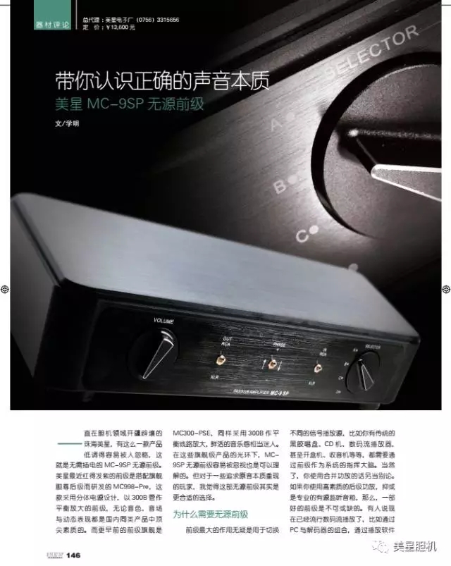

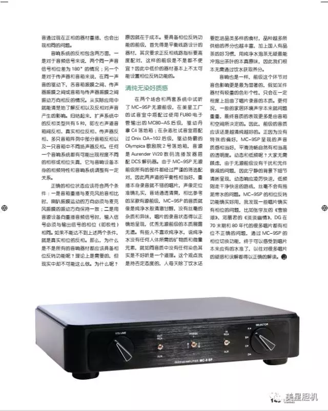

美星粤东总代直销-美星MC-9SP无源前级兼相位切换器
 技术规格:
放大倍数:7倍
增益:16dB
输入电压:100mV-2000mV
频率响应:18Hz-22kHz(±1dB)
信噪比:95dB
输入端子:RCA×4、XLR×1
输出端子:RCA×2、XLR×2
失真度:≤0.09%
输入阻抗:600Ω(RCA)、150Ω+150Ω(XLR)
输出阻抗:22KΩ(RCA)、5.5KΩ+5.5KΩ(XLR)
为什么需要无源前级
    前级最大的作用无疑是用于切换不同的信号播放源,比如你有传统的黑胶唱盘、CD机、数码流播放器,甚至开盘机、收音机等等,都需要通过前级作为系统的指挥大脑。当然了,你使用合并功放的话另当别论。如果你使用高素质的后级功放,抑或是专业的有源监听音箱,那么,一部好的前级是不可或缺的。有人说现在已经流行数码流播放了,比如通过PC与解码器的组合,通过播放软件已经能够调整音量了,那其实根本就无需前级了,用解码输出直入后级或者有源音箱,岂不是更高保真吗?这个做法无疑是错误的。与以往具有音量衰减的CD机一个道理,在软件上调整音量是不可能获得最好的声音表现的。软件音量衰减的做法是会损耗比特率的,因此会压缩动态而令声音软绵绵的。而无源前级由于不存在信号放大线路和主动式元件,因此基本不会对音质添油加醋产生影响。而且没有电源变压器等组件可能产生的电磁与震动干扰,也是无源前级音质纯净度更高的因素之一。
    也有人担忧无源前级没有增益的话,会影响动态表现。现代的音源播放器材大多具有较强的输出能力,比如平衡输出线路的CD机输出电平高达4-6V,通过无源衰减音量已基本无此问题了。而且,美星这款MC-9SP无源前级其实内置了两只高素质的输入变压器,具有16dB(7倍)的增益输出能力,相比较MC300-PSE的14dB和MC998-Pre的15dB增益更有过之而无不及。这样你还担心动态不够吗?
每个元件都是好声音的关键

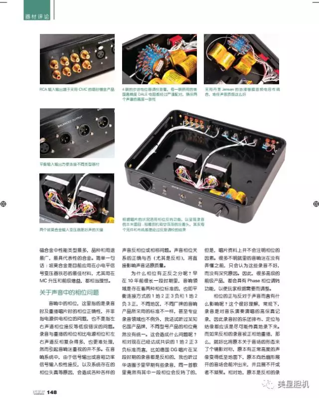

    无源前级的结构其实非常简单,简单得有点给人没有技术含量的感觉。其实并非如此,正因为简单,而且每个元件都是信号必经之地,因此无源前级内的每个元件,甚至每个焊点,每条线的走向都对音质产生一定程度的影响。MC-9SP无源前级的每个元件都是好声音的关键,比如每个声道采用一个进口坡莫合金和无氧铜线绕制的输入变压器,更是核心元件。这个变压器的输入和输出绕组都带有中心抽头,此为方便在非平衡和平衡之间随意切换。变压器的初级加了一个钮子开关进行平衡和非平衡输入切换,经变压器7倍升压放大后,再使用一个钮子开关进行相位正负的切换。之后,信号才经过美星特制的步进电位器控制音量,这个电位器用4层23档密封式波段开关为框架,全部以筛选配对的美国DALE精密电阻串联分压式制作。音量电位器后用了4只丹麦Jensen 0.33μF/600V铜膜油浸电容做信号耦合输出,此后再加一个钮子开关进行平衡与非平衡切换。机内所用的信号线材均为无氧铜镀银特氟龙绝缘的制品,RCA端子为美国CMC磨砂镀金的,所有焊点都已含银焊锡手工焊制完成。
变压器的重要性
    和大多不具备增益的无源前级不一样,MC-9SP无源前级的输入变压器性能好坏对声音素质起决定性作用。而其中坡莫合金又是怎么回事呢?这里顺带普及一些知识吧。坡莫合金是指铁镍合金,1913年美国人埃尔门G.W.Elmen发现,含镍量为30%~90%的Ni-Fe合金在弱、中磁场下具有良好的软磁特性,其中含镍78%的镍铁合金的起始磁导率μi最高,遂命名为坡莫合金Permalloy,意即导磁合金。坡莫合金的最大特点是具有很高的弱磁场导磁率,它们的饱和磁感应强度一般在0.6--1.0T之间。他还发现了进一步提高 50%~90% Ni-Fe合金起始磁导率的特殊热处理工艺,称为“坡莫合金热处理”。1921年78% Ni-Fe合金被用于电话继电器。1924年,英国人史密斯Smith等人发明了添加铜、铬的76% Ni-Fe合金,称为 Mumetal(英国Telcon公司生产)。1931年,美国人延森T.D.Yensen发明了用真空熔炼和氢气高温退火的工艺,以净化合金,并发展了商品牌号为Hipernik的超级镍铁合金。1934年,美国人凯萨尔G.A.Kelsall发现磁场热处理可明显提高铁镍合金的最大磁导率,65% Ni-Fe(65坡莫合金)经磁场热处理后,μmax提高约10倍。1947年,美国人波佐思R.M.Bozorth发明了μi和μm最高的合金,称超坡莫合金。60年代初,中国钢铁研究总院发明了用横向磁场处理和加适量氧气的方法,制得了Br和Hc接近于零,磁导率非常恒定的65% Ni- Fe合金(中国牌号1J66)。70年代以后,为适应高频开关电源和磁记录技术发展的需要,在含高镍的镍铁合金中加入铌、钽、钒、钨、钛、硅和铝等各种元素制得了高硬度、高电阻率、低损耗的高磁导率合金,成为软磁合金中性能类型最多,品种和用途最广,最具代表性的合金。简单一句话:坡莫合金是目前应用在小电平信号变压器铁芯的最佳材料,尤其用在MC升压和前级增益,都相当理想。
