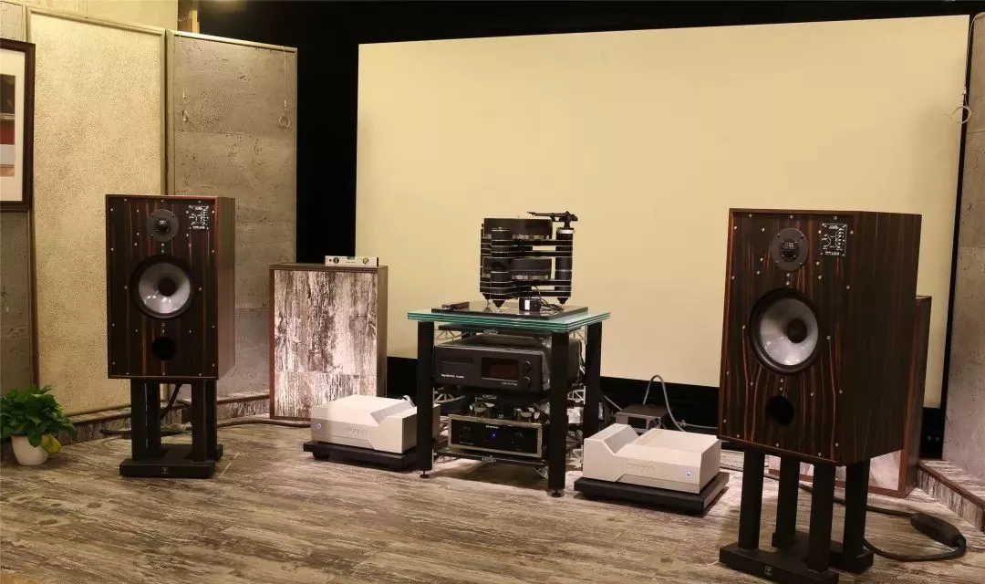

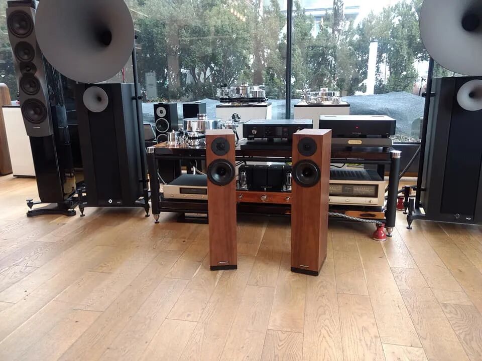

最近有机会参与某音响大师调整一套相当高级的系统的过程,颇有感触,我不谈论其中细节,也不希望以主观喜好的角度来看此大师喇叭摆位调整的结果是好或是不好,而是希望讨论是否有可以回归到标准化以及量测的层面。
第一, 大师主要以CD音乐作为调整标准,我个人也是赞同,因为比较起黑胶重播中的诸多变量,CD的确相对单纯以及”标准”,但可惜的是,调整过程中仍以”耳朵听感”为主,而没有辅以量测做参考。
第二, 大师调整离开后, 我以仪器佐以白噪音确认调整后的频率响应的变化,结果发现原来20-20kHz还堪称平坦的响应,现在可以清楚看到100Hz以下快速衰减,8kHz以上也呈现衰减。
诚然,喇叭与空间的interaction是相当复杂,只要是空间许可,我也会试着调整喇叭的位置以求得一个比较”平衡”的位置,再者的确在我有限的经验里,频率响应平坦的确不见得一定”好听”。每个音乐厅也不可能会有20-20kHz平坦的表现,硬件也是如此;例如,理论上,我可以把手上不同的盘带机使用相同的标准带校正它们的频率响应在+/- 1dB(甚至更低)的范围之内,但它们重播同一卷带子的表现却又是在听感上有相当程度的不同,这是怎么一回事?我想这个问题相当复杂,我也没有明确的答案。不过,许多的扩大机/console在频率响应的表现上,甚至可以到+/- 0.1dB,可是大家都知道每一台扩大机都有它的”调”, 这里当然还有许多有趣的现象可以讨论,例如,我偶尔会听到许多发烧友(也包括我)会形容一套系统的声音,高音上不去、低音飘在空中没有”沉下去”,可是这一套系统用量测设备来看,高音可以很平坦的延伸到20kHz,低音也可以到40Hz以下才开始衰减,这到底是怎么一回事?或是因此可以忽略或是跳过频率响应的确认?
