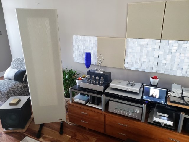

系统:
音源- NuPrime DAC-10解码前级– miniDSP(译注:一款dsp处理器品牌) - 三款放大器 -Magnepan 1.7i平板音箱; 2只B&W ASW610 低音炮,以线路电平连接自miniDSP 处理器(交叉点设置为40 Hz,斜率为36db倍频程)。DSP 使用Dirac Live 2.0 房间校正软件,上截止点为250 Hz ,使用RCA线连接。
数字播放 - WD NAS/ Tidal 在线串流– 宏碁Switch 5 跑 ROON服务 - NuPrime DAC-10 (USB连接) 或雅马哈 CD-S1000 - NuPrime DAC-10 (SPDIF连接); ROON 的DSP设置在升频 DSD256 及“smoothlinear平滑线性”滤波特性。
模拟播放- 高度风 Quintet Black S/ Soundsmith Zephyr MIMC Star ES唱头 - RegaRP8/RB808 - Graham Slee Elevator EXP/ Reflex M PSU1 - NuPrime DAC-10

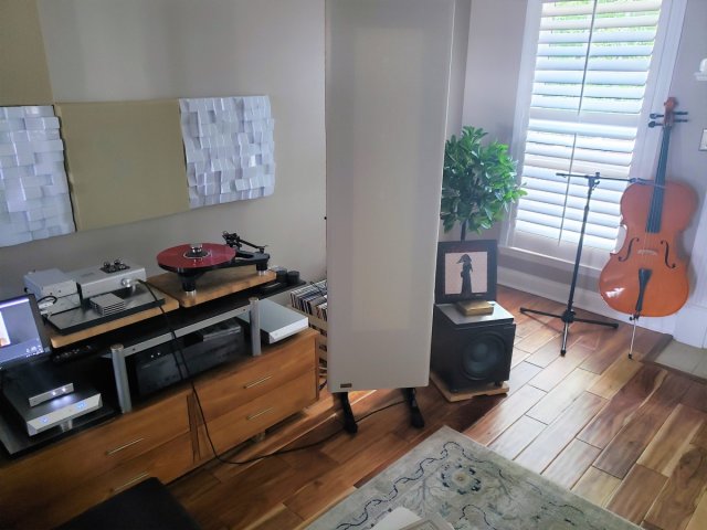

聆听空间 - 28'x16'x9.5' (凹进 11'); 音箱间距 9' ,距离聆听位置 11' ,距离后墙3' ;空间使用了扩散板、吸音板等声学处理组合,调整后的声学特性比中性更为活泼些。
辅助设备–BlueJeans (铜) 或  Stager Sound (银)信号线、音箱线 - Gotham UltraShield电源线 - iFi Gemini3 USB线
辅助设备 - Simposium Acoustic Platforms/Rollerblocks 抑震设备,Magna钉用于音箱。

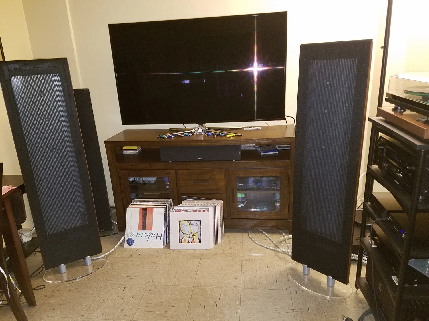

上图音箱为Magnepan .7(本文型号为:Magnepan 1.7i )带有可选的底座和Verastarr音频升级套件,其中包括银跳线和银保险丝替代品。
Nuprime St-10放大器和Nuprime 10H Dac /前置放大器,由Tara Labs Quantum Reference Mk ll提供平衡输出。
扬声器电缆QED Genesis银螺旋。

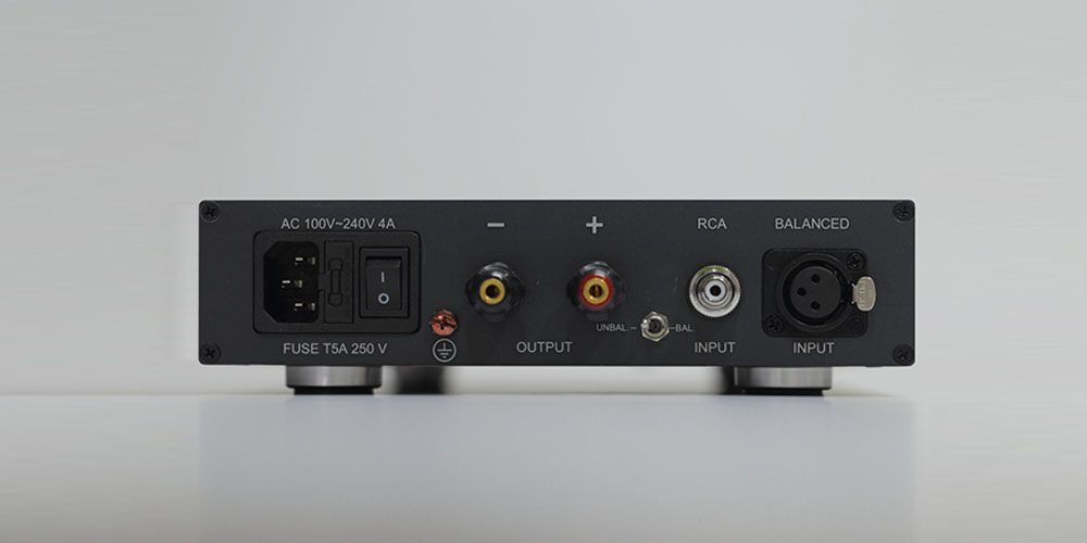

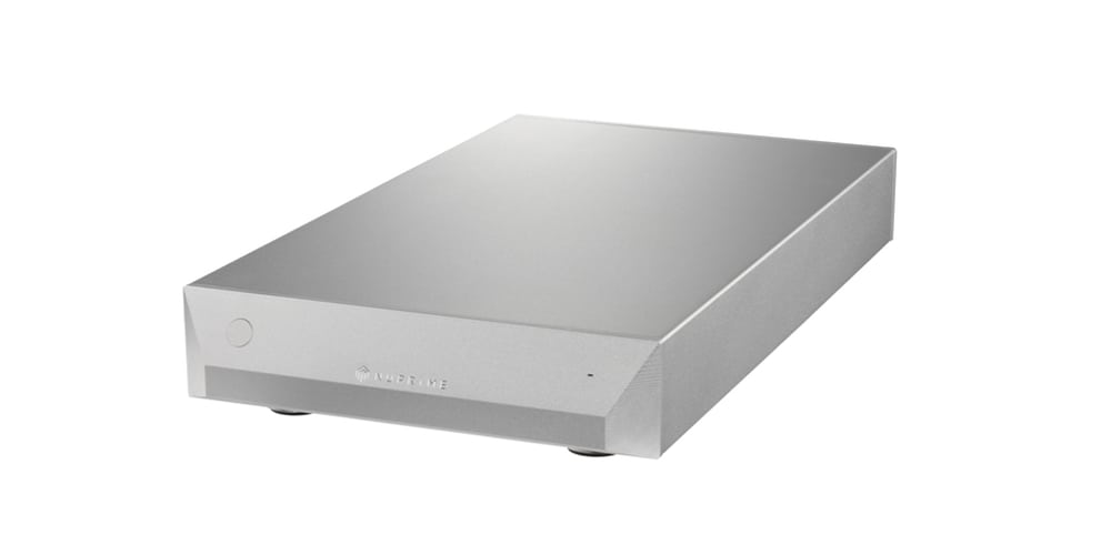

NuPrime运用独特的设计思维,旗下器材都有着性能超乎形体与价位的特点,是近几年来备受关注的新兴音响厂牌,而NuPrime也以匠心独具的巧思设计出ST-10M单声道后级,打破一般人对单声道后级厚重、庞大的刻板印象。
ST-10M基于ST-10立体声后级的NuPrime第四代(V4)放大器模块,并提升至“参考”级别,而ST-10在新派的谱系中为“参考LE”级别。因机箱空间限制,因此ST-10具有每通道提供150W功率输出的电源系统。为了真正发挥V4放大模块的优势,ST-10M提供了一个新的300W电源,最初的10A桥式整流器已被50A肖特基二极管取代,包括机箱在内的整个设计都针对单声道配置进行了优化,进一步降低了交叉通道干扰,噪声也比ST-10更低。
ST-10M并不仅仅是将ST-10的电路桥接,除了整个电源供应得到了改善,电路布局也经过微调,进行了适当的修改。与ST-10相比,ST-10M听起来更加饱满和丰富,改进的功率传输和减少干扰具有更丰富的泛音和更自然的衰减。两者具有新派同样的中性声音风格,但ST-10M更加流畅,毫不费力地完成音乐演示。单声道配置也使得声场更深,创造出更大的空间感。ST-10已经令人印象深刻, ST-10M的成像效果则更加稳固。IMG_7716.JPGIMG_7691.JPG
NuPrime ST-10M 器材规格
型式:单声道后级
输入接口
• RCA单端 x 1
• XLR平衡 x 1
输出接口
• 扬声器 x 1
• 功率输出(额定):230W @ 8 Ω,320W @ 4 Ω
• 功率输出(峰值):270W @ 8 Ω,375W @ 4 Ω
• 增益:x 28
• 输入阻抗:47kΩ
• 灵敏度:1.5Vrms达到额定功率
• 总谐波失真 (THD):0.01%
• 信噪比(SNR):91dB @ 10W
• 频率响应:0Hz to 50kHz (-3dB)
• 待机耗电功率:1.7W 于230V电压
• 空置耗电功率:14.8W于230V 电压
• 保险管:慢速熔断5A, 250VAC
• 尺寸:59 mm 高 x 215.4 mm 宽 x 394 mm 深
• 重量:6 kg (单只)
• 颜色:银色 或 黑色
