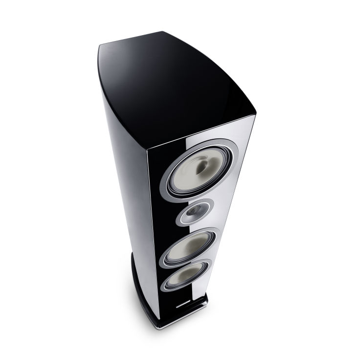

在Canton的众多产品线中,Vento是等级仅次于Reference K旗舰的系列,本次介绍的896.2 DC,则是Vento系列等级最高、体积最大的型号。Vento首度推出于2005年,最初的型号是809 DC,当时的低音反射孔是设置在前障板。后来进化为890 DC,低音反射孔移至箱体底部。接下来再进化为890.2 DC,高音单体改采陶瓷振膜。现役的896.2 DC,则是进化幅度最大的一代,从箱体到单体设计都有显著改良。以下就先从箱体开始介绍。
从外观检视,896.2 DC单支喇叭重达30公斤。这个重量显然来自于扎实的箱体设计。896.2 DC的水滴状箱体并不是MDF材质,而是由成本更高的多层夹板加压弯曲黏合而成,对抗共振的能力比MDF更为优异。Canton还在箱体内部设置了繁复的补强框架,并且在箱体内壁加上了抑振阻尼。
实际测试时,的确可以发现即使大音压播放,896.2 DC的箱体共振依然极其轻微,喇叭箱体要达到这种水准,通常要用上特殊复合材料才能达成,一般MDF箱体很难办到,可见896.2 DC箱体结构之扎实。

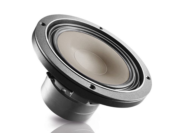

再说896.2 DC的单体,在介绍之前,我必须要先强调,许多人一看到金属振膜,就直觉联想到冷硬刺激的声音,这其实是不正确的误解。金属振膜有坚硬、稳定、耐用等许多优点,只要懂得将振膜共振频率移到单体发声的频率范围之外,金属振膜一样可以发出非常温润自然的声音,Canton就是擅于运用金属振膜的箇中高手。

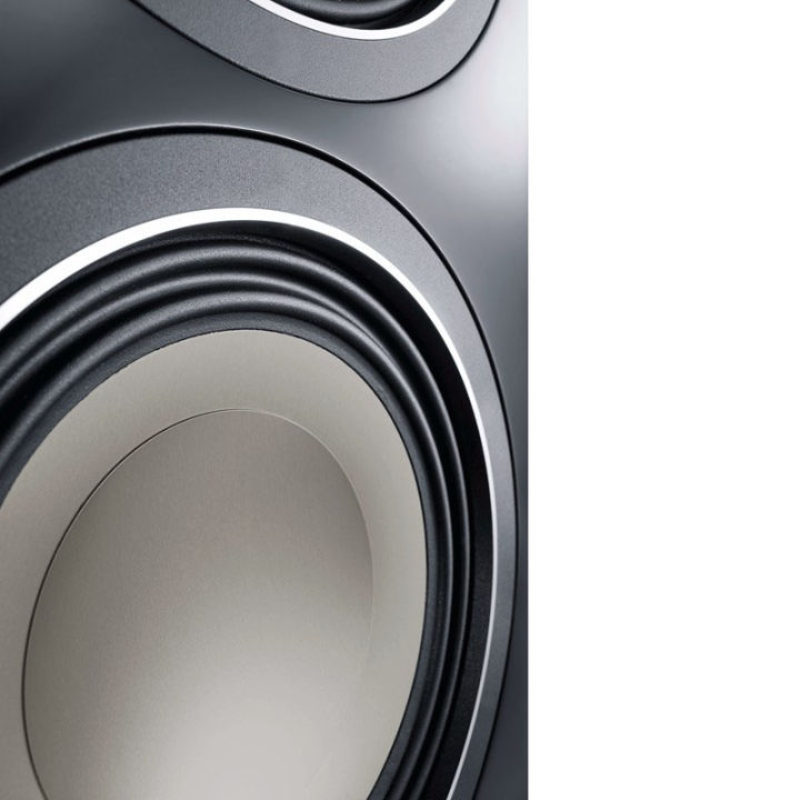

值得注意的是,896.2 DC之前旧款型号的所有单体都是使用铝合金振膜,但是896.2 DC的中音与低音单体却改采钛合金振膜。钛合金振膜有什么好处?它的密度与硬度都比铝合金高出许多,用于振膜可以大幅降低盆分裂失真,不少早期号角喇叭的压缩驱动器就是使用钛合金振膜,不过钛合金的加工困难,成本较高,所以一般喇叭通常只在高音单体使用钛合金振膜,在我的记忆中,可能只有Canton将之用在中音与低音单体上。
▲请注意悬边的波浪状三折叠结构,这是电脑计算的最佳化设计,可以大幅降低长冲程活塞运动时的悬边变形失真。
不只如此,896.2 DC的中音与低音单体悬边也有学问,悬边的波浪状三折叠结构,是电脑计算的最佳化设计,可以大幅降低长冲程活塞运动时的悬边变形失真。根据原厂资料,采用这种悬边的低音单体,在搭配双磁铁引擎之后,可以提升单体冲程达35%之多。
不过长冲程单体同时会引发其他失真,Canton发现单体背波能量如果无法快速消散,将会影响音质表现。所以Canton又进一步改良了单体的音圈筒与框架结构,解决了单体在长冲程运动时引发的缺点。

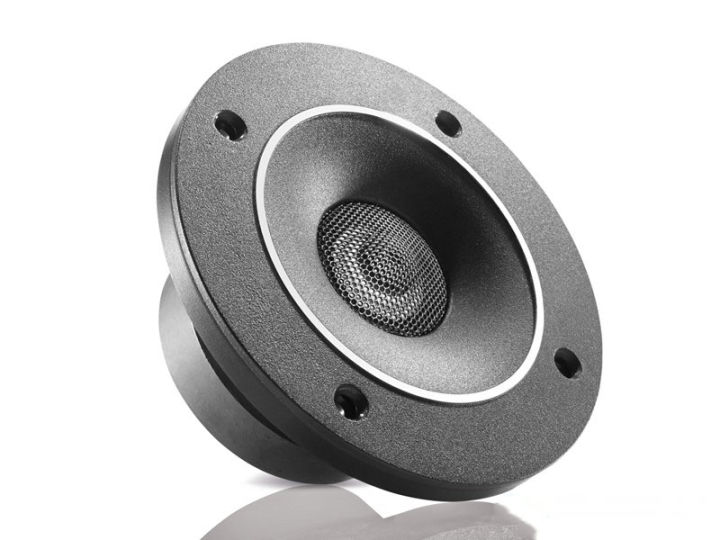

陶瓷化高音振膜
896.2 DC的高音单体技术更厉害。首先,它采用的是陶瓷振膜,许多人看到陶瓷振膜,就直觉联想到陶瓷花瓶那种材料。其实Canton所谓的「陶瓷」,指得是氧化铝形成的「陶瓷化」结构,这种材料的硬度非常高,的确具备类似陶瓷的特性,却与我们认知的陶瓷不一样。总之,896.2 DC的陶瓷高音振膜硬度极高,高频可以轻松延伸到40kHz极高频领域不成问题。
其次,高音振膜的前方网罩中央设有一个圆形导波器,这个装置可以改善声波扩散,提升重播效率、降低失真,并且让高音与中音单体更妥善的衔接。再者,这个陶瓷化振膜与音圈筒是罕见的一体成形结构,结构刚性得以大幅提升,对于维持活塞运动的稳定性非常重要。

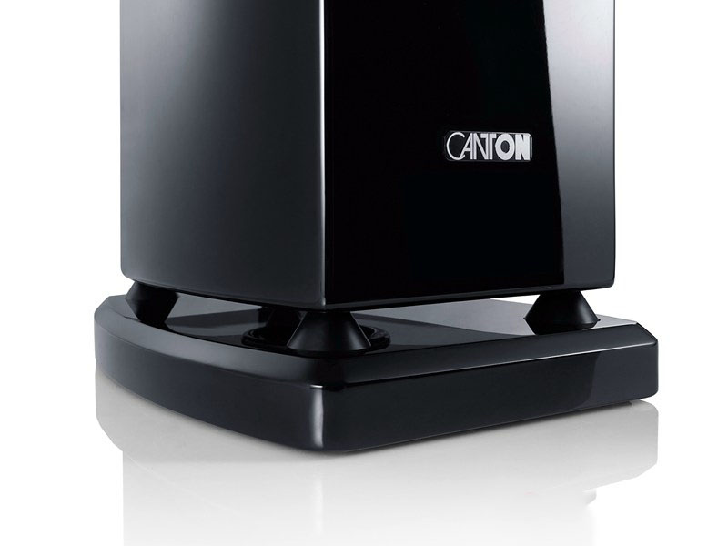

独家DC滤波技术
最后要介绍896.2 DC的分音器,原厂对此没有太多说明,唯一特点是型号中的「DC」,这是Displacement Control技术的缩写。所谓「Displacement」,也就是单体的不正常、不稳定活塞运动状态。简单的说,Displacement就是单体失控了。
单体什么时候会失控?通常单体在重播低于自身最低共振频率的讯号时,会产生剧烈运动却发不出声音的失控状态。重播黑胶时最常出现这种状态,唱盘辘声所造成的极低频,就会让单体出现失控的剧烈运动。这种「失控」虽然听不到,但是却会浪费扩大机功率,并且造成可闻频段的失真。
Canton的DC技术,就是在极低频段加上一个高通分频线路,把不属于音乐的极低频讯号滤除。这个高通滤波线路不会影响音乐重播,但是却可消除单体的Displacement状态,让单体更稳定的运作、失真更低,而且也不会将扩大机输出功率浪费在语音乐无关的讯号上。目前Vento系列中只有896.2 DC与小一号的886.2 DC具备此项技术。

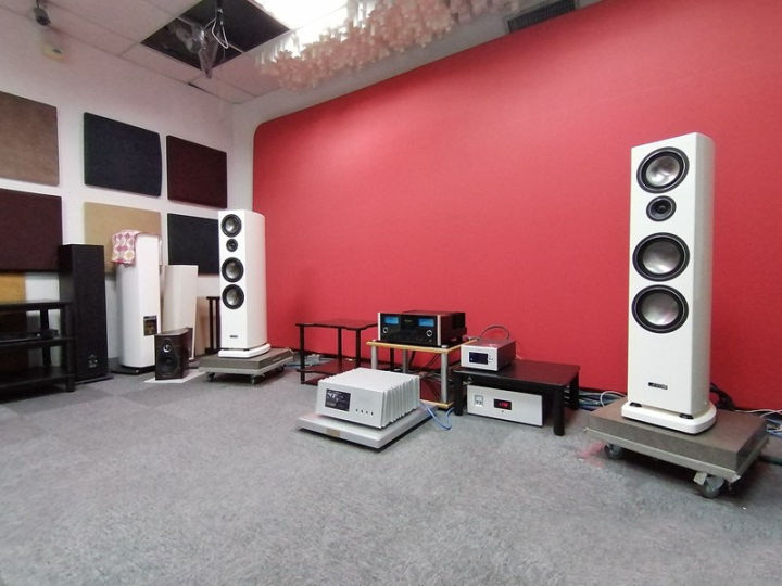

实际试听时,我一共搭配了三款扩大机,分别是惠桦OSA-88-1BV管机、McIntosh MA7200与Boulder 866。我要先说的是,全新刚开箱时,896.2 DC的声音的确颇为生硬,此时请不要急着批评,Run过几天之后,这个问题就会完全消失。
令我惊讶的是,即使搭配50瓦的惠桦管机,896.2 DC的低频依然非常饱满,速度极快,而且有着比拟大型喇叭的宽松感。重点是低频不只宽松,而且可以明确反应击鼓力道的强弱变化,低频不拖不糊,层次分明,听得出来是控制力非常好的表现,可见896.2 DC虽然体积不小,但是并不难推。
接着换上MA7200,中低频的饱满与宽松感更是完全施展,大编制交响乐气势开阔,中低频量感充足,没有下盘空虚之感。如果你喜欢听交响乐,但是没有能力与空间负担大型系统,896.2 DC就是你需要的喇叭。
最后搭配866,宽松特质依旧,不过低频控制力变得更好,展现出更为紧实的弹性。896.2 DC适合搭配如此高价的扩大机吗?当我听到碧昂丝那曲「Partition」中延伸到极低依然清晰的极低频之后,我才发现896.2 DC真的潜力惊人,绝对值得搭配等级更高的扩大机,让它的实力充分释放。
