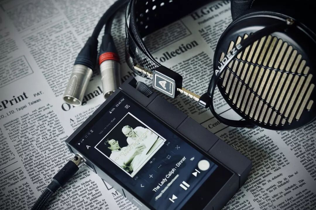

与LCD-4这种传统平板振膜耳机有所不同,新耳机的阻抗只有区区15欧姆,而我们知道LCD-4的阻抗高达200欧姆。在重量方面,LCD-4Z将外壳材质升级为铝镁合金,从而由LCD-4的735克配重降低到了600克。在保持106mm的巨大振膜尺寸、Nano-Scale Uniforce diaphragm纳米振膜、Double Fluxor磁体技术、Fazor栅板技术的前提下,大幅降低的阻抗让LCD-4Z的灵敏度由LCD-4的100dB提升到了106dB。在正常的使用环境下,理论上LCD-4必须连接台式耳机放大器才能发出足够优秀的声音,而LCD-4Z这次只需要一台相对高推力的移动设备就可以满足它的推力需求并迸发出足够动人的旋律,这一点对于广大随身发烧友来说可谓是意义非凡的。
它真的可以「随身」?我想这是很多发烧友对于LCD-4Z这只旗舰平板耳机最大的疑问,哪怕来到一年后的今天,我们在网路上依然很难找到关于这只耳机品评的只言片语。为了弄清楚这些问题,九段带着对AUDEZE品牌的尊敬,带着对LCD-2的良好印象,决定盲狙,而盲狙后的最终结果可谓喜忧参半。喜,LCD-4Z确实比自己的「老大哥」容易驱动太多,甚至插到九段的iPhone上都能推出足够的声压,放在以往对于一只平板振膜耳机这完全是无法想象的事情。而忧,则来自深度体验后九段发现它也并非真的放下了身段,并不能做到真正的「随身」。因为一台手机、一台普通的随身音乐播放器等移动设备即使可以给出足够的声压,但在硬素质方面,尤其是声音稳定性上完全达不到旗舰应该具备的水准,而如果你想体验LCD-4Z的「旗舰身份」,一台更大体积、推力的「移动台机」或许会是必需品,比如Astell&Kern刚刚推出的「坦克车」KANN CUBE。
