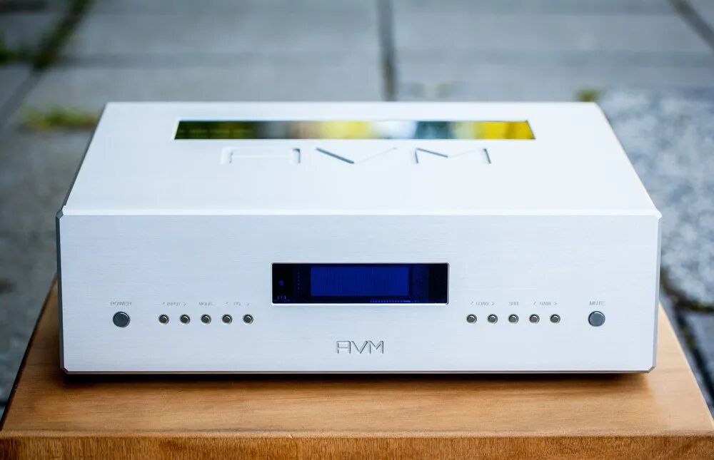

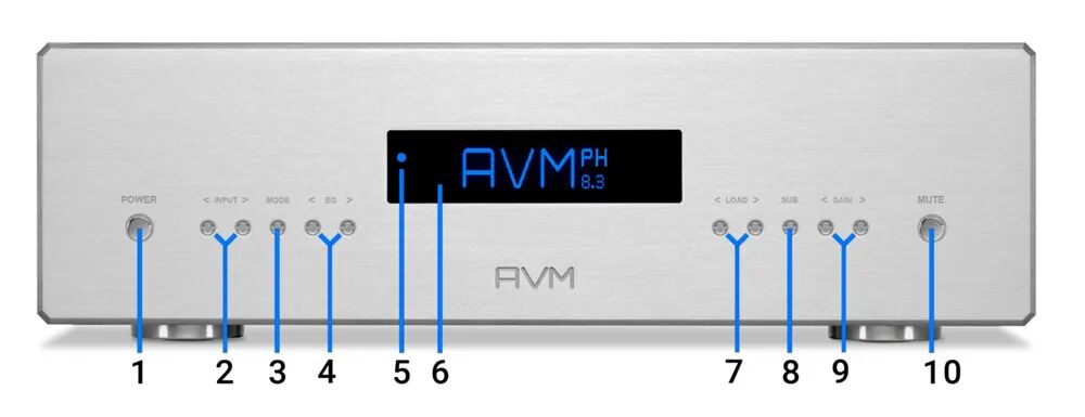

上图是 AVM Ovation PH 8.3 唱头放大器的正面照,每个数字所呈现的功能为:
【1】电源开关。
【2】输入选项。(PH 8.3 最多可插四张输入模块,同时对应四支唱头,因此有输入切换选项,但出厂只提供一组,其它为选购)
【3】MODE 键。(这点后述)
【4】等化曲线选择。(本机提供多达六组等化曲线供用家选择,后文详述)
【5】待机状态 LED 显示灯。
【6】功能显示屏。
【7】唱头阻抗匹配。
【8】杂讯滤波开关。
【9】Gain 输出增益调整。(共有 0、+5、+10、+15 & +20 dB 等档位可选择)
【10】静音键。
嗯,和 AudioNET PAM G2 相较,多了等化曲线选择、MODE 及静音键等功能,还有,所有的调整在面板上即可进行( PAM G2 包括 Gain 调整等部份功能则在背板调整,是说不常调整,但相对没 PH 8.3 方便 ),这点对用家相当方便;对了,AVM 为 PH 8.3 唱头放大器特别设计了一支全铝切削出来的遥控器,上述调整功能全都涵盖在内。

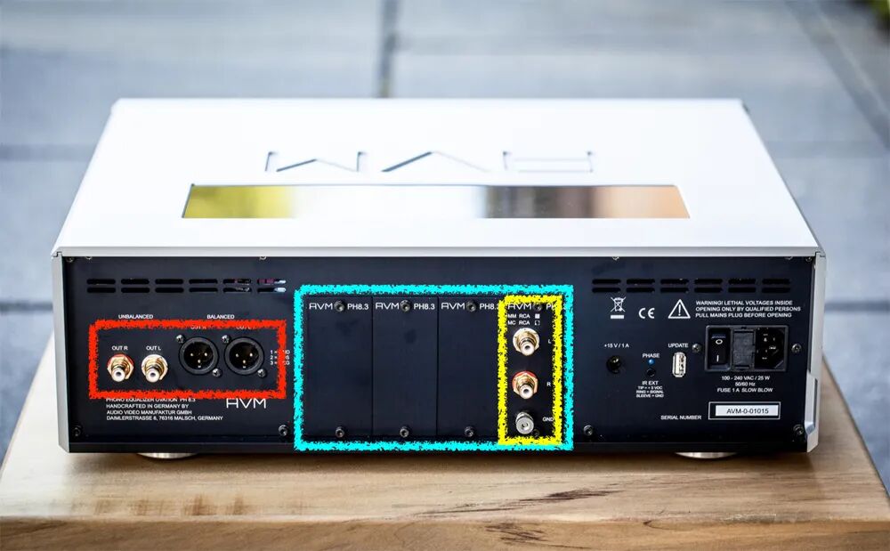

相对于正面面板的多功,AVM PH 8.3 唱头放大器的背影则相对简洁,下图蓝色框线为 PH 8.3 输入模块的插卡位置,其最多可插入四张输入卡( 即可同时对应四支唱臂 ),选购时的标配是附上一张输入卡( 黄色框线 ),同时使用多于一支唱臂的用家欢迎自行添购...( 注一 );在讯号翰出的部份,PH 8.3 则提供 RCA 及 XLR 输出各一组( 红色框线处 ),这点非常实用。
【注一】虽说 AVM PH 8.3 唱头放大器最多可同时插上四张输入模块卡,但您可能不相信,AVM竟然为PH 8.3开发出三种不同的输出模块,包括「MC / RCA 输入」、「MC / XLR 输入」及「MM / RCA 输入」等,用家可依唱头( MC or MM )及唱臂的输出端子类型( RCA or XLR )选择适合自己的输入模块...;我有问代理商为何 AVM 要将输入模块搞的如此复杂?代理商的回答是...AVM 说 PH 8.3 是旗舰产品,要做就做到最完善最好,这种态度我很欣赏,真的( 南方现役系统为日本光悦( KOETSU )的〝Urushi ( 漆 )〞MC 唱头,以及英国  Nottingham 的 Hyperspace 唱头,搭载原厂 Ace Space 12 吋唱臂,这支唱臂输出端使用 RCA 端子,因此南方在订 PH 8.3 的输入模块时选择的是「MC / RCA 输入」的版本( 上图黄色框线处  )。

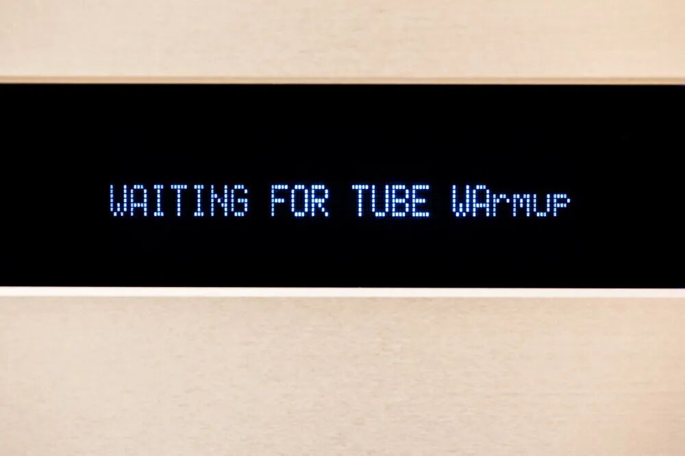

做为 AVM Ovation 8 旗舰系列产品,PH 8.3 里头确实安装了两支精选、自负地打着自家商标的 AVM 803 T 真空管,当开机程序跑完前述的型号及版本宣告后( 约 3 秒 ),紧接着进入真空管灯丝电压加热的阶段,AVM 很有心,她刻意运用〝waiting for tube warmup〞字体小写转大写的过程转移用家等待的情绪( 请见上图,其实我常站在一旁细看字体变化,过程还蛮疗愈的,有人要陪我疗愈一下吗?我可以请您陪我喝咖啡喔..),这段真空管灯丝电压加热期约耗时 25 秒,然后 PH 8.3 便可开始为主人歌唱。

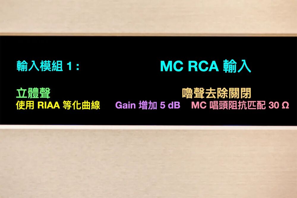

看图说故事(四)一眼看懂 AVM Ovation PH 8.3 显示屏信息

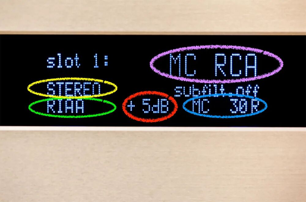

开机完成后的 AVM Ovaton PH 8.3 唱头放大器其显示屏会呈现下列信息( 由于我已依个人需求设定,所以以下信息并非出厂设定,特此告知 )
PH 8.3 要告诉主人她目前的工作状态为...,嗯,我把它翻成中文比较好说,来请见下图
是的,上图图解为
  • 目前用家选用的输入档位为「输入模块 1:MC 唱头 RCA 端子」
  • 输出为「立体声」。【另有单声道(( Mono )、立体声反相( Sterero - )及单声道反相( Mono - )可供选择】
  • 唱盘噜声去除「关闭」。【反之为「开启( Open )」,为维持音乐的动态,我好像从未开启此滤波功能...】
  • 目前使用标准的 RIAA 等化曲线。【这个有点复杂,我在【注二】会补充】
  • 为配合系统,在播放某唱片的当下,我选择输出的 Gain 增加 5 dB。【共有 +0、+5、+10、+15 & +20 dB 等选项,请依唱片而调整】
  • 为配合使用的 MC 唱头,我将阻抗匹配定在 30 Ω。【在 MC 选项有 1000、500、300、100、50 & 30 Ω 可供以匹配不同唱头 】

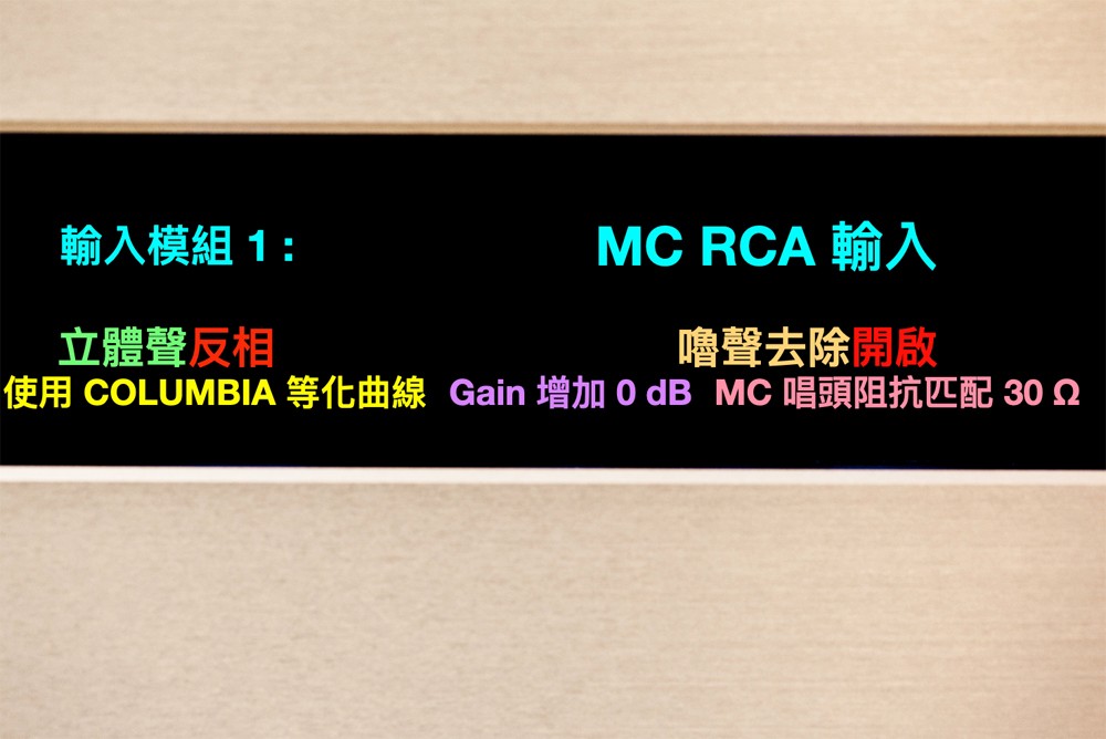

那么...既然有那么多项目可调整,老板可不可以做一些调整来看看?当然可以,请见下图。
来,南方有对 PH 8.3 做了调整,您看的出来吗?看中文好像比较快( 下图 )
瞧,我将立体声的输出反相( 如果您听某张唱片怎么听怎么怪,有时打开此设定甚妙...),杂讯去除开启,改用 COLUMBIA 唱片公司的等化曲线、输出的 Gain 调回不额外增加增益,其实这些设定是依唱片状况而异的,一切耳听为凭,您只要知道 PH 8.3 所有的可调项目都是为了让用家听出唱片沟槽内的更丰富细节就好了,真的。

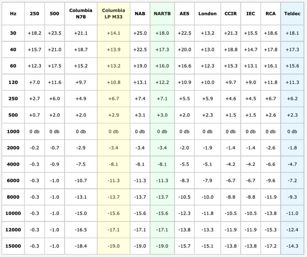

【注二】黑胶唱片是门艺术,更是科学,为了避免低频讯号增加唱片沟槽宽度( 太宽的话每面 LP 刻不了多长的音乐在上面 ),于是唱片公司的工程师在刻制唱片时会衰减低频的讯号,同时增强高频的讯号,而用家在播放唱片时,唱头拾得的讯号得经这一个等化曲线,补足低频讯号,并衰减先前被增加的高频讯号,然后放大后才送入扩大器。在1952年美国唱片业协会( RIAA )开始整合出标准的等化曲线之前与后,许多唱片公司都有自家理想的等化曲线,现今大多数唱头放大器都只提供一组RIAA等化曲线供用家聆乐时使用,AVM 显然对 PH 8.3 有更多企图,除了RIAA,另提供包括COLUMBIA、TELDEC、NARTB、EMI & DECCA 等不同等化曲线,让用家在听这些早期 LP 时可以得到更正确的音色,这点对坚贞黑胶迷来说真的大大好用,下图便是我在网上找到不同等化曲线对高低频增及减的资料。

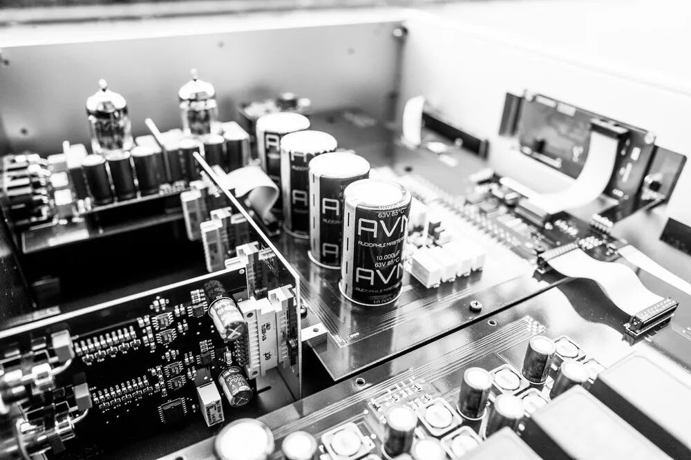

上图是 AVM PH 8.3 的内部一角,左下方便是「MC / RCA 输入」模块,别小看这块模块,吾人可用前端的控制线路调整唱头与输入模块的阻抗匹配,每组输入皆独立调整,是很高级且好声的做法...;远方两支真空管及 AVM 自家电容可见。
