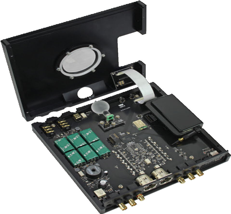

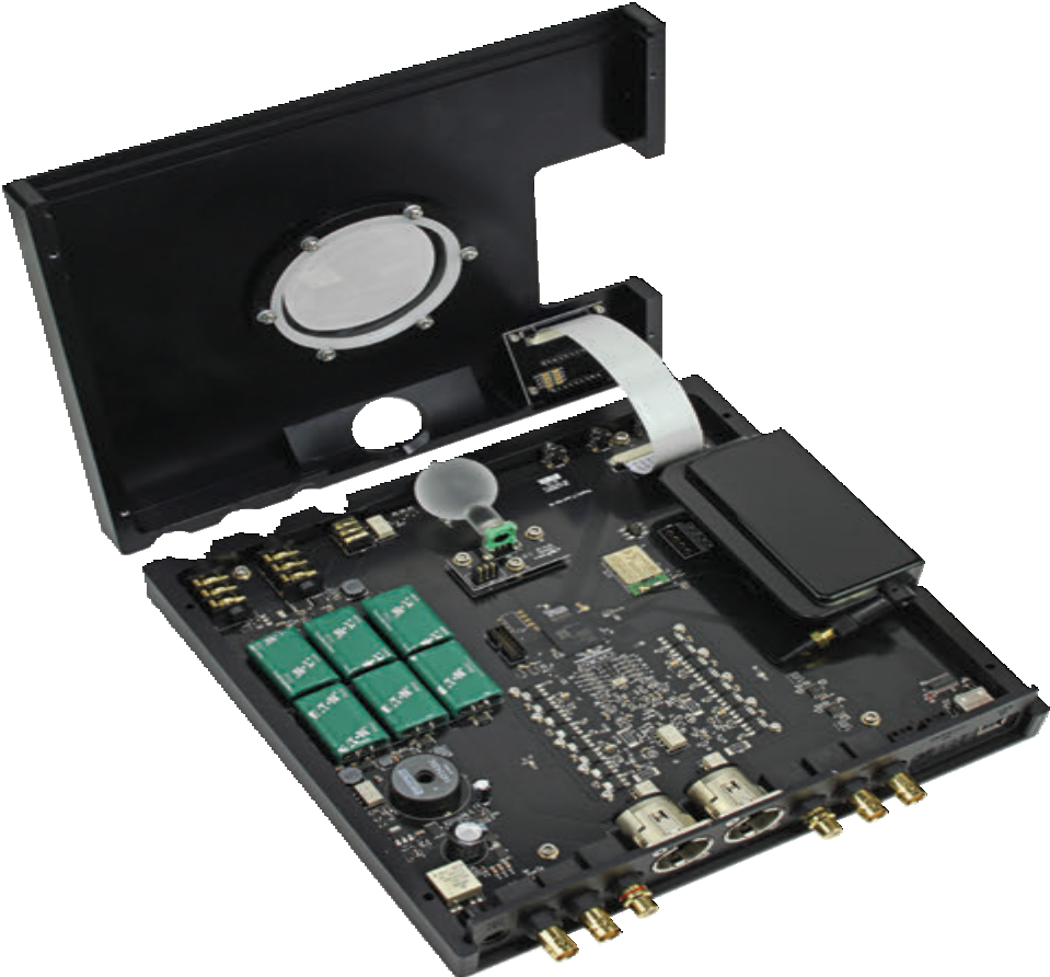

正面轴上的发光球连接到后面的绿色电位计。六个绿色超级电容器(左)为电源供电。右边是蓝牙无线电模块。中间的方形黑色FPGA芯片装有WTA滤波器和DAC。

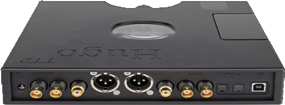

左侧是双BNC输出插孔(用于将来的产品)。然后是两个较大的XLR插孔输出,其两侧各有一个唱机插孔输出。接下来是双BNC数字输入,它们一起构成一个DBNC输入。右侧是TOSLINK光学输入和USB B计算机连接。

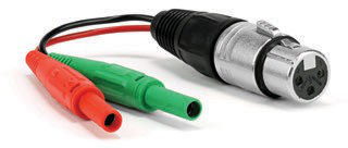

我自制的音箱适配器引线,XLR到4mm线路插孔(非商用;如有需要去找RS Components)
最后我使用自己焊接的一对适配器引线(XLR到4mm线路插孔),将Hugo TT2通过XLR输出插孔连接到我们的Martin Logan ESL-X音箱,后者的声音确实响亮(Hi gain)。有时我幻想会有更多细节,但随后低音驱动却减少了,David Bowie的《Suffragette City》缺少一点推进力。虽然这里有些妥协,但仍然可以驾驭。
