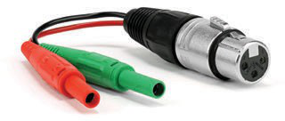

我自制的音箱适配器引线,XLR到4mm线路插孔(非商用;如有需要去找RS Components)
最后我使用自己焊接的一对适配器引线(XLR到4mm线路插孔),将Hugo TT2通过XLR输出插孔连接到我们的Martin Logan ESL-X音箱,后者的声音确实响亮(Hi gain)。有时我幻想会有更多细节,但随后低音驱动却减少了,David Bowie的《Suffragette City》缺少一点推进力。虽然这里有些妥协,但仍然可以驾驭。
