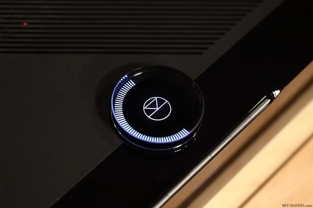

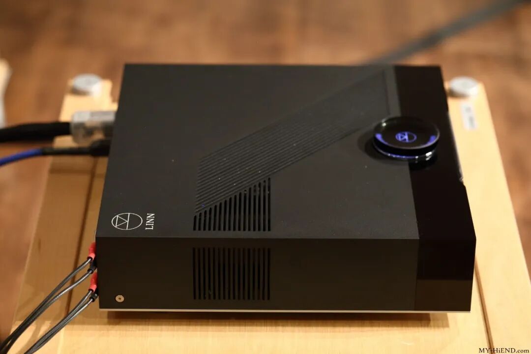

位于机箱上方的圆形旋钮除了是音量控制之外,也能朝上下左右按压作为开启选单以及设定的操作,多数的操作则是依靠自家app软件进行,将app安装于iPad或iPhone上即可使用,Linn发展操作软件的时间很早,基本上相当稳定且实用。

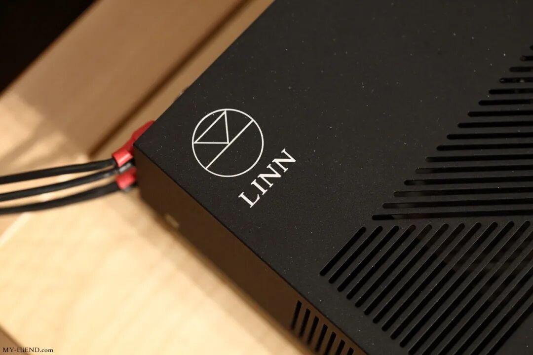

Selekt DSM的箱体是以铝合金透过CNC切削制作,完成后再喷漆,上方的商标logo则是再以雷射雕刻机制作,这一切也都在自家工厂完成。

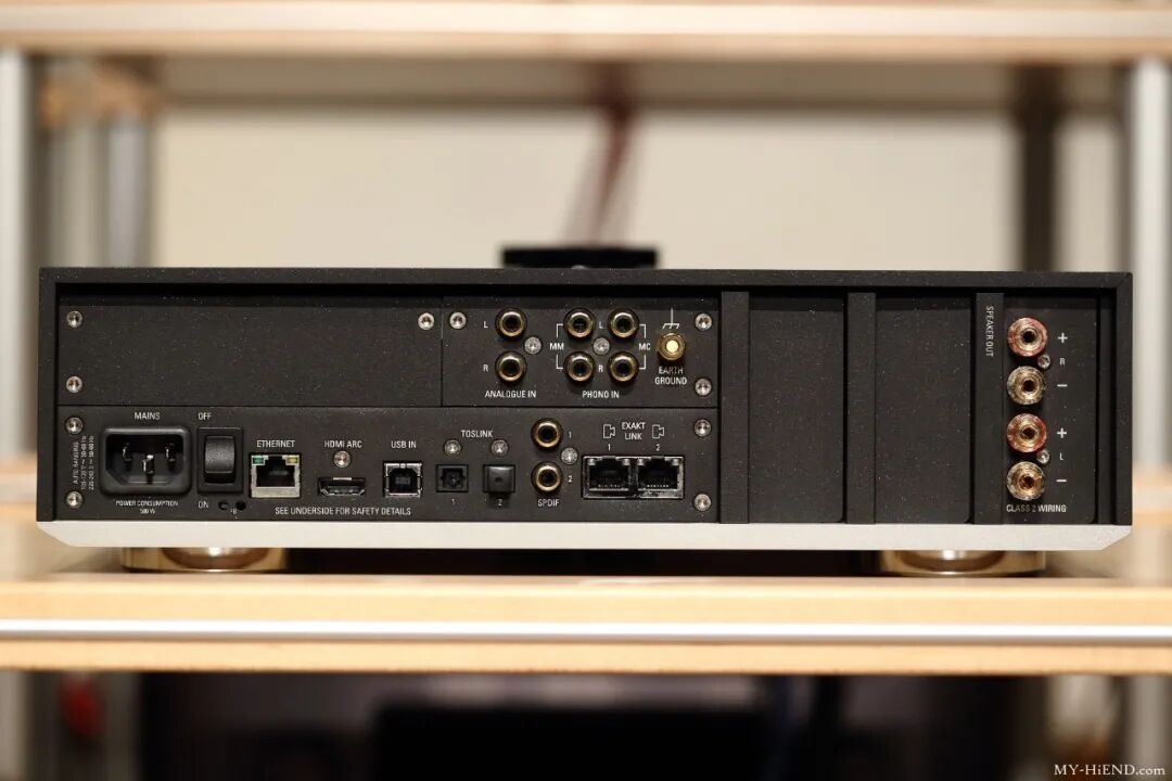

详看Linn Selekt DSM的后面板,提供了多种输入来源,数位方面包含网络、HDMI、光纤、USB、SPDIF(RCA),几乎已经对应有可能使用到的讯号来源,网络串流、电视、蓝光播放机、CD播放机、计算机等,将其设定到快捷键上,就连家里不懂音响的夫人们都能轻松切换,只要告诉她电视打开后最左边的快捷键按一下就能开声音,最右边就能看蓝光电影,甚至用手机平板追剧的话可直接开蓝芽,这么方便,入手Selekt DSM还能有阻力吗。在模拟输入方面提供RCA两声道输入与唱头输入,Selekt DSM内建了唱放模块,并能切换MM与MC,同样能一键切换,方便的很。另外提供了一组EXAKT LINK,则是对应自家主动式喇叭使用的独家连接方式。

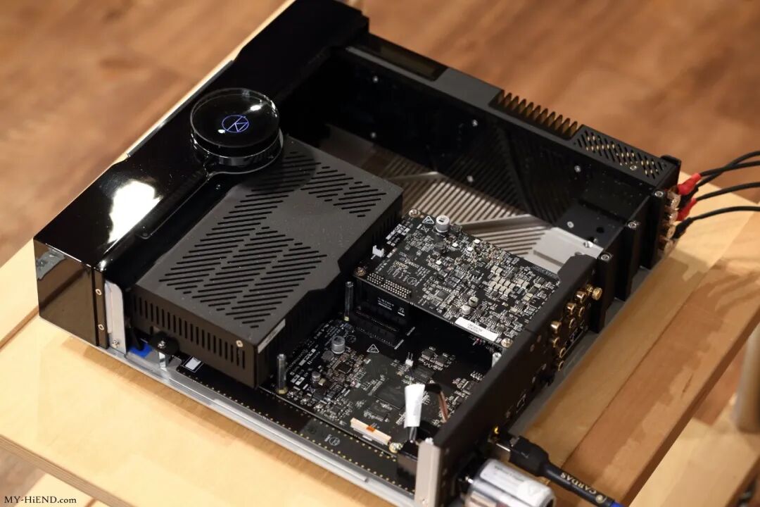

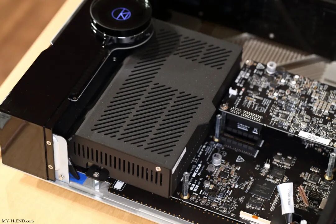

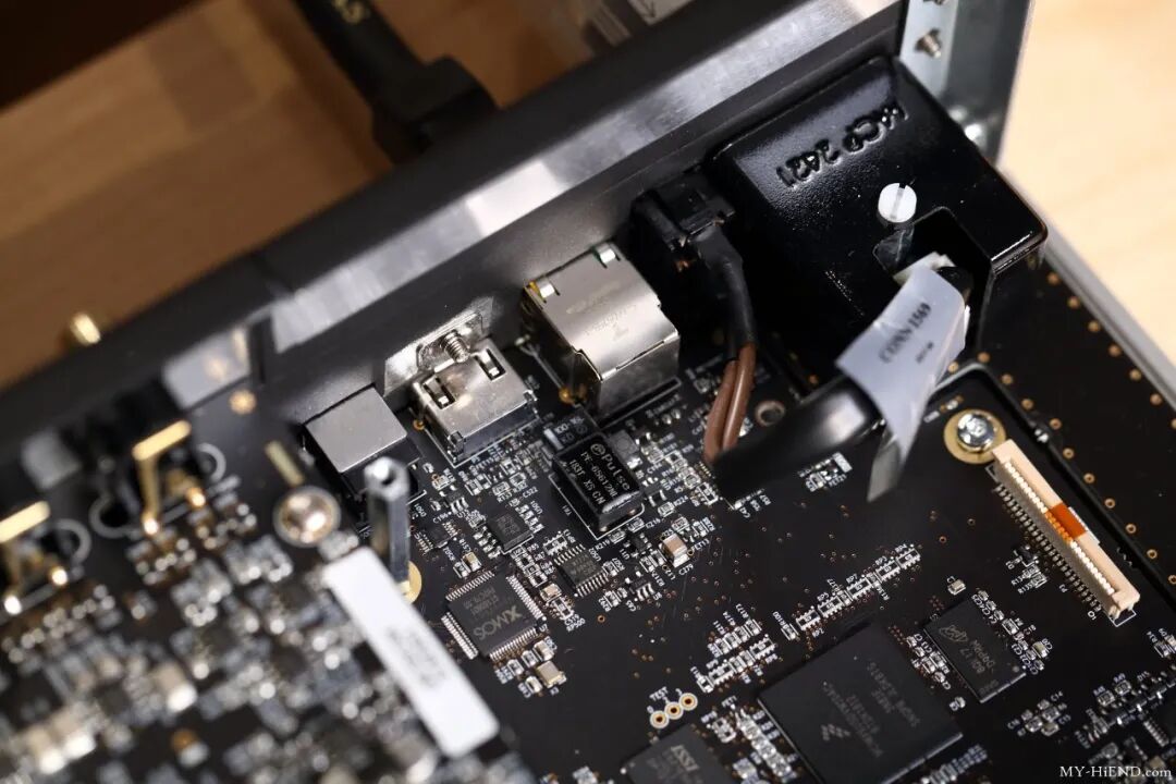

打开Selekt DSM就可以很清楚看见上述情形,主电路板位于底部,数字电路都建立于此,上方小块电路则是模拟输入处理,包含RCA两声道及唱放输入,电路板上写名为ADC Module,因此模拟讯号进入后会转为数字讯号。
靠近前面板的独立黑盒子应是主电源部,从散热孔隙中看得到内部电容与线圈。

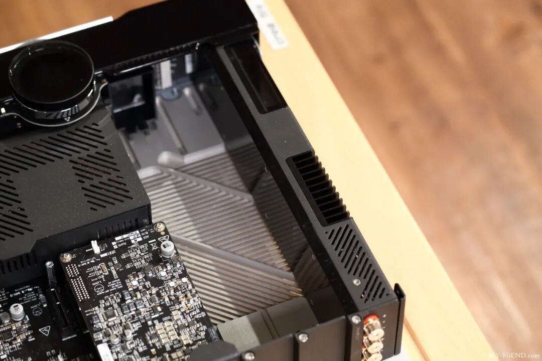

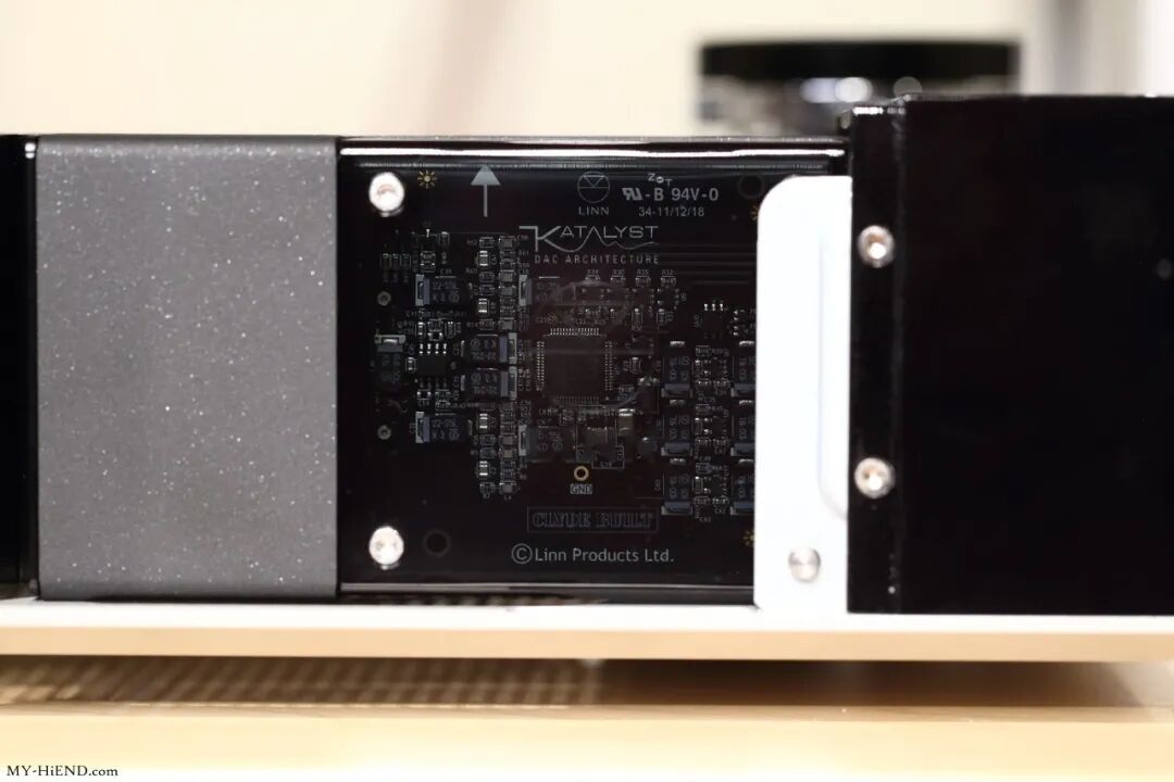

再看到最旁边的外接模块,此模块为Katalyst DAC Architecture与后级扩大电路的组合,也是所有讯号的必经之地。
第四代独家解码电路技术
Katalyst DAC Architecture是一整块电路板,虽然不大但是非常完整,到底能有什么提升,官网有专页介绍,包含了五大部分。1.输入电平:完全隔离噪声,产生稳定的电平电压,让讯号波幅不会产生波动。2.独立电源供应:每个处理过程都具有独立电源供应,不会因反馈而相互影响,能大幅降低失真。3.数据优化:在解码转换之前更准确地优化数位讯号,进一步减少转换错误。4.主时钟:具有单个独立电源供应的高精度主时钟,可提供更准确的精度。5.输出级:使用新的超低失真模拟输出级,以便输出至后端。
可以从照片看到外接模块一共有三个位置,直接插上插槽就可安装,不需任何配线,甚至用家拿来模块就能安装。在Selekt DSM上除了已经安装的一个模块外还留有两个空间,Selekt DSM的机箱应该是独立制作,并非与其他型号共享,但却留有两个空位,或许原厂已经预想了未来有更多升级选配。
 数字接收端子与AC电源输入的部分。

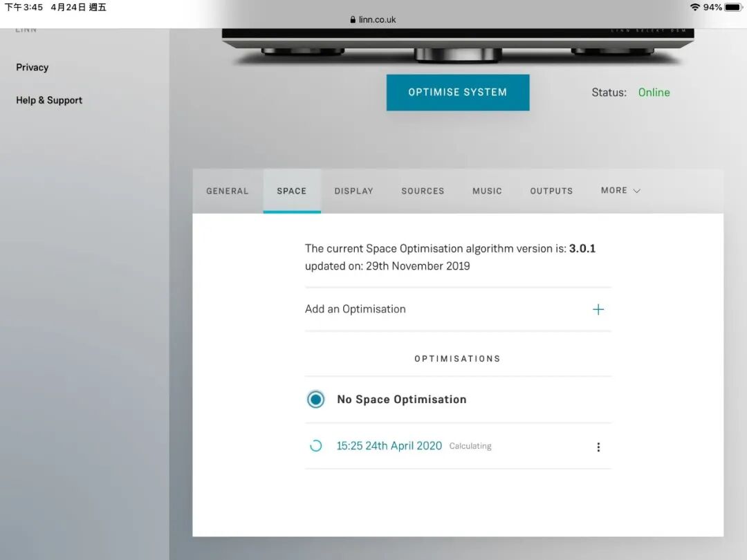

Linn的数码串流机中,空间优化(Space Optimisation)是另一个非常好用的功能,能够让用家根据聆听空间进一步优化声音。用家可在Linn云端数据库中建立自己的专属账号,绑定使用的器材,类似空间优化这种进阶设定都在云端中操作与储存,只要使用的器材连上网就能直接执行设定内容,就算将来更换其他型号器材也能直接运用既有资料,而且能随时更动。
空间优化第一步可以先选取自家使用的音箱,在Linn的数据库中建立了许多品牌与型号的音箱测量资料,可直接找寻自己使用的品牌和型号,让优化运算能将音箱特性一并考虑进去,如果使用的音箱不在清单内,可直接选择other。然后可将环境空间直接画出来,如果是多边形的格局也能够如实呈现,每面墙壁、天花板、地板的材质都能选择,如果有门窗也能添加上去,接着标示出音箱与聆听者的位置高度,基本上这些信息都能做到相当精细,就连温度和湿度都能够选择,最终确认用家比较喜欢聆听音乐的口味,就会直接运算出结果。
这个优化软件对用心规划过试音室而言帮助比较小,但对多数空间比较不好的用家来说就很好用,尤其是房型不规则,左右不对称甚至有大面积反射材质(例如玻璃)的用家就非常实用,可以在不动到环境装潢下达到声音上的帮助,也再次落实了Linn所强调的音乐生活化的目的。操作时可以先大略描绘出空间环境,听听不同后再精细地调整每一个设定,调整越仔细帮助就越大。调整完后也能切换成不使用空间优化的设定,比较两者之间的差异。

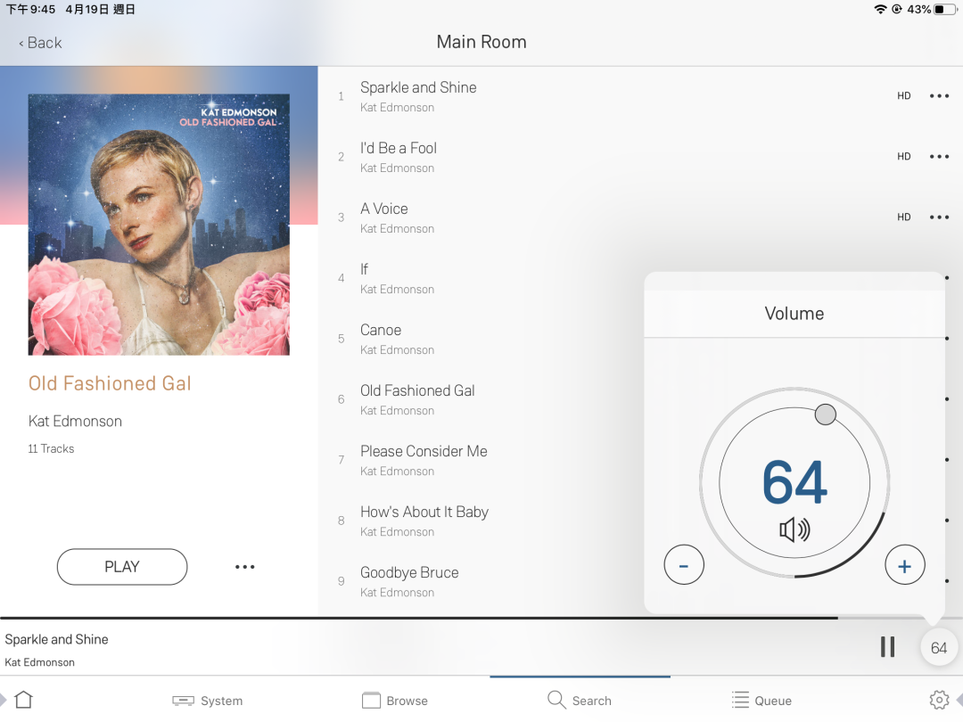

自家app让操控人性化
Linn的操控软件发展时间已经很长,早期许多其他进入数位串流品牌在未开发自家操控软件时,甚至还可以使用Linn的操控软件。使用Linn的app时相当简单,只要Selekt DSM位于同区域网络中,开机就会自动抓上并显示图示,如果区域中有两部以上的Linn器材也都会显示出来,并且能够同时管理。控制选单相当单纯,基本上不太需要设定,在最右侧的设定中重点在于开启的音乐数据库,可以挑自己想用的即可。另外Linn的器材目前处于Roon Tested的状态,不走RAAT(Roon Advanced Audio Transport)架构,因此以Roon是可以操作Selekt DSM的,但功能支援度上会比较低。
