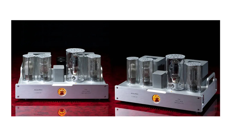

Allnic Audio 由一位名叫 朴康秀 的韩国工程师经营,他在 300B 及其他电子管方面的经验相当丰富。除此之外,朴先生还拥有一项可能更为宝贵的特质:独到的见解。他对如何驱动输出三极管有着独到的见解,同样值得注意的是,他对如何制造输出变压器也颇有见地。在公司成立的七年间,朴及其同事们一直致力于完善针对这些及其他挑战的解决方案。
据称,Allnic A-5000 DHT(2026年北美实售价为30,250 美元/对)正是这一系列工作的结晶。这款每声道 10W 的单端单声道放大器拥有三个增益级,其中前两级旨在驱动输出级时产生远高于常规的电压摆幅。(朴康秀先生对驱动不足的 300B 管所产生的“失真”音效的鄙夷,已是众所周知的事实。)
信号从输入插孔(用户可以选择 RCA 或 XLR 接口,后者可以反转引脚 2 和 3 的信号相位)进入 Marconi CV1673 直热式三极管(译注:不同生产批次采用的NOS管不尽相同)。这款复古电子管对我来说完全是新事物,它拥有外观独特的金属外壳,其灯丝仅需2V电压和0.1安培的电流即可工作。放大后的信号随后进入另一支我从未见过的直热式三极管:英澳合产的 3A/110B,目前看来价格不菲。在朴的放大器电路中,每个三极管以及输出三极管本身都有各自独立的灯丝稳压电路。
乍一看,当我在Allnic放大器的“前排”——确切地说是在驱动管和输出管之间——看到一个较小的变压器盖时,我原以为300B是变压器耦合的。结果这又是我犯的一个错误,因为该盖板下隐藏着一个坡莫合金磁芯驱动扼流圈:这是一个高效率、高阻抗的负载,似乎是朴康秀独特驱动级设计中的另一个关键元件。此外,输出管的栅极上还串联了一个0.47µF的Audio Cap音频电容。
这款300B直热式功率三极管采用固定偏置电路,配备易于使用的电位器和仪表,用于监测和调节偏置电流。我观察到其屏极电压为420V,由专用输出变压器的初级绕组供电,该变压器同样采用坡莫合金磁芯。8欧姆和16欧姆的次级绕组可通过开关选择(译注:用户订购时可选8/16欧姆或常规的8/4欧姆绕组),并连接到A-5000后面板上的一对接线柱。一个全局回路也连接到热端接线柱,提供Allnic所描述的适度负反馈,旨在提高阻尼系数并降低失真,同时又不牺牲输出三极管的特性。Allnic标配的输出三极管是Electro-Harmonix 300B,根据我有限的经验,这款三极管音质稳定可靠。
电源部分采用5U4G全波整流管,做工非常扎实,但除此之外并无特别之处。主变压器看起来是相当标准的框架式。(输出变压器和驱动扼流圈无接触。)
做工质量堪称一流:我从未见过任何类型的放大器能像它这样做工精良。特别值得一提的是用于小信号管的那组显然是专用的插座,它们采用凝胶减震器在垂直和水平方向上对电子管进行隔离:非常棒。
机箱也值得特别一提:它由独立的顶板、底板、前板、后板和侧板组成,铝合金材质,并通过机螺丝固定在一起,但加工精度极高,各部件配合极为紧密,使得机箱看起来仿佛由更少的部件组成。作为一种保护措施,(我推测)同时也出于美学上的奇思妙想,电子管各自被安置在一个透明聚氨酯圆筒内,由两根细长的金属棒支撑,顶部配有合金材质罩盖,其通风孔的设计与下方机箱的通风孔相呼应。最后,前置的电平表外观极佳:复古而不显矫揉造作。
