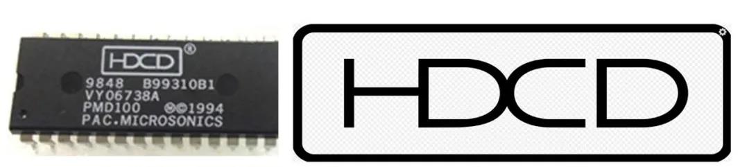

HDCD格式是Keith O.Johnson及Michael Pflaumer二人共同发明的,虽然在1980年代后期就已经发展出这个格式,可是真正运用HDCD处理的商业发行CD唱片,一直到1995年才上市。HDCD编码真的能让声音效果提升不少,但解码器必须内建HDCD解码(需要授权增加成本),这让HDCD仅仅留存于Hi-End音响圈而无法大量普及。Keith O.Johnson是非常有名的录音师,他录制的RR唱片音效绝佳,搭着他的顺风车,RR的CD唱片一直用HDCD处理,让这格式勉强保存下来。2000年HDCD专利权被微软Microsoft收购,后来微软悄悄在自家的Windows Media Player(简称WMP)上内建HDCD解码算法(Version 9以后),家里计算机只要符合:

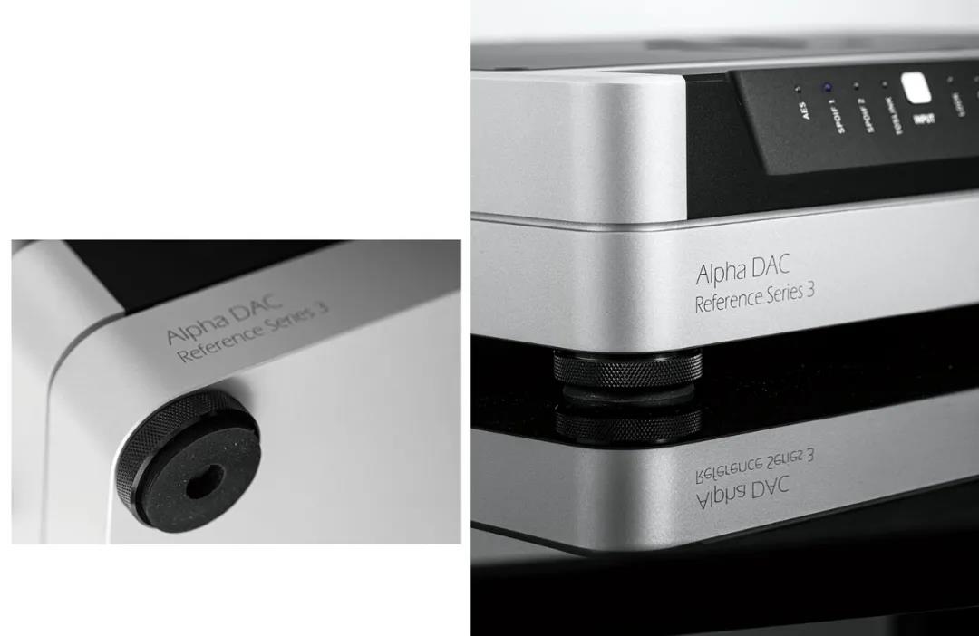

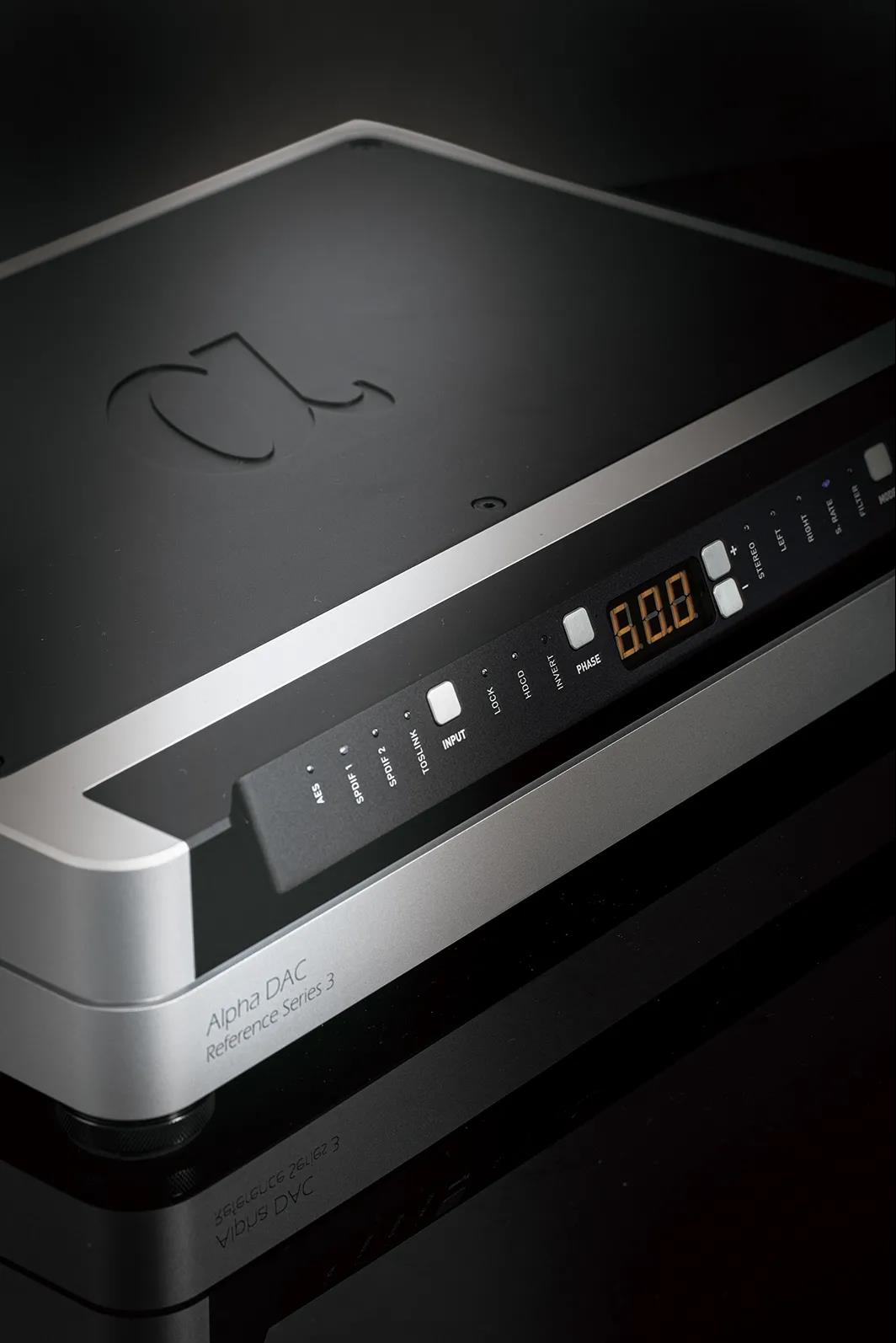

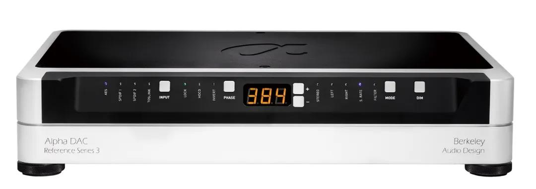

采用6061-T6整块铝坯以CNC挖出底盘,具有出色的强度和耐腐蚀性,整个机壳非常坚固,可以很好抑制内部和外部振动
达标就可以享受到HDCD的完整音质。用WMP11或WMP12播放HDCD唱片,再抓轨记录,就能发现CD有效Bit深度是16Bit,而HDCD则是20Bit,多出4个Bit的资料。我们知道取样频率决定声音频宽,Bit深度则决定动态,多了4个Bit让动态上限由原本的96dB拉到将近120dB(理论值)左右。从波形图来看,峰值部分CD音轨看起来像经过压缩处理,HDCD则更自然,瞬间音压甚至差距将近3dB。为了更好保留峰值,HDCD留下了1个Bit(6dB)的空间,让录音师不用担心电平过荷,所以开启24Bit音效后,WMP的输出会降低6dB留给HDCD解码余裕。动态范围扩展后,HDCD保留了-100dB的微弱信息,包括录音设备的噪音、录音现场的空间细节等,它们对于整体听感的连续性、密度、质感、空间感等等影响甚巨。但CD格式就16Bit,实在力有未逮,因此HDCD才会想办法在CDDA用不到的地方藏匿编码,解码时再还原为20Bit讯号。除此之外HDCD还动用了Dithering及滤波等等功能,而且很多参数是可以调整的,让录音师或混音师依照需求加以控制,完善最后的CD成品。

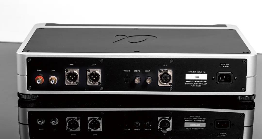

不愧是专业机种,Alpha DAC Reference Series 3的同轴输入只有标准75欧姆阻抗的BNC接头

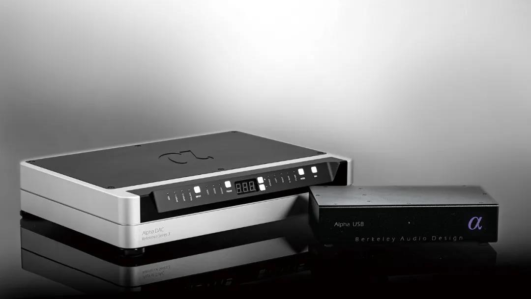

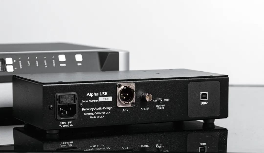

Alpha USB界面转换可连接计算机或数字转盘的USB接口,转换成BNC同轴或AES/EBU平衡输出

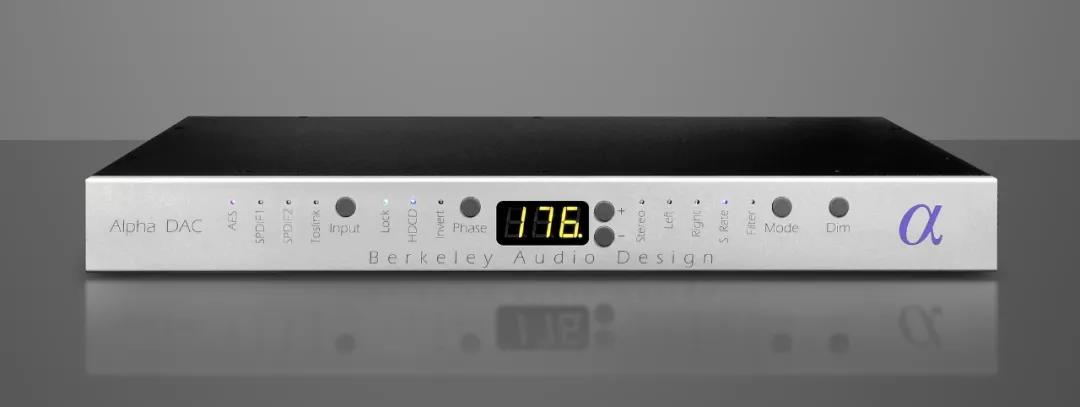

Alpha DAC Reference Series 3的大气堂而皇之声音,与高输出电平有关系,平衡输出端高达6.15V(+18dBu),非平衡也有3.25V(+12dBu),远远高于标准的4V/2V,所以它可以当成前级直接驱动后级功放。前级部分丝毫不马虎,数字音量控制每级0.1dB,左右平衡调整每级0.05dB,音量共60dB范围,基本上我都把音量放在最大的60dB位置。意外停电时,音量输出电平会恢复为25dB,开启后以遥控器重新调整音量即可。操作非常简单,连接后侦测到数字信号Alpha DAC就会自动锁定,通过面板按键可选择相位(譬如某些邓丽君录音是反相的,调整后人声乐器结像与定位都更凝聚准确)与输出电平。面板右边选择立体声、左声道、右声道与取样频率(最高到48kHz八倍的384kHz)。数字滤波选择有四种,2.16与2.24模式有最小的相位偏差与预铃振,切换时高频部分的延伸与圆润度会有所改变。厂方建议播放CD时使用预设的1.16或1.24滤波模式,也就是模拟Pacific Microsonics的PMD-100和PMD-200滤波器,我自己更喜欢1.24滤波模式(24代表24Bit)。

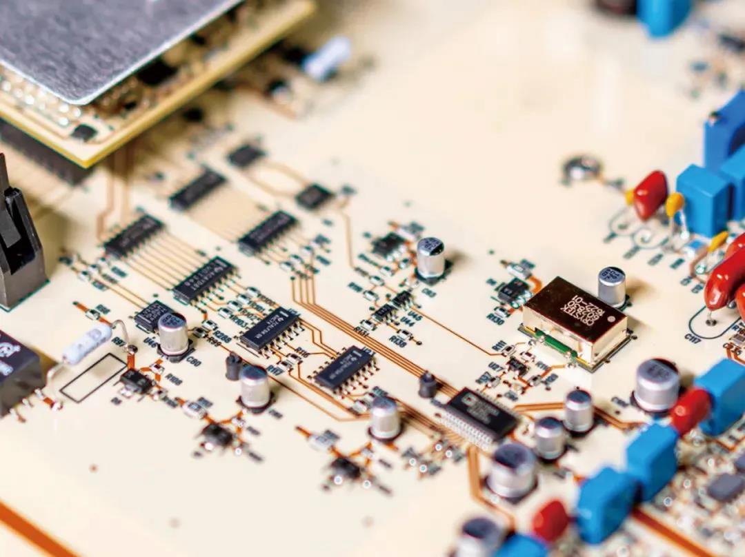

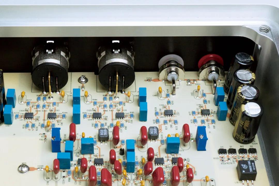

Alpha DAC Reference Series 3的主机板为陶瓷材质,陶瓷除了具有高绝缘性外,还具有出色的耐热性,有助于抑制噪音和避免设备发热,有助于改善音质
用一整块航空铝以CNC挖出的机壳绝对是重量级的,具有优异的电气、机械噪声隔离效果,也有极高的稳定性,这都是Reference Series 3声音真实的秘诀之一。顶板的希腊字母Alpha阳极氧化成黑色,与底盘的天然铝颜色形成对比,非常漂亮。除了重装甲机壳隔离、电源独立屏蔽之外,Reference Series 3还使用了陶瓷电路板材料。普通PCB是由铜箔和基板粘合而成,基板材质大多数为玻璃纤维(FR-4),酚醛树脂(FR-3)等材质,加工过程中受热应力、化学因素、生产工艺不当等原因影响,可能发生不同程度的翘曲与干扰。陶瓷基板被广泛应用于航空航天、军工电子等产品上,最大优点和是载流量大,100A电流连续通过1mm/0.3mm厚铜体,温升约17℃;100A电流连续通过2mm/0.3mm厚铜体,温升仅5℃左右;有更好的散热性能,低热膨胀系数与绝缘性好,并且耐压高,可靠性高性能稳定。缺点是易碎,无法制造大面积的电路板,而且价格昂贵,中低端产品根本不可能使用。

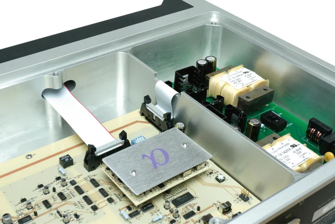

内部每块线路板分离独立,电源部分隔离屏蔽,并采取了各种措施防止模块之间的干扰。Alpha DAC从未公布所使用的DAC解码芯片,猜测是比较少见的Analog-Devices芯片,因为Spectral的CD机也用ADI芯片,但Berkeley Audio说他们只用了解码的核心部分,其余如接收、数字滤波等都是自己开发

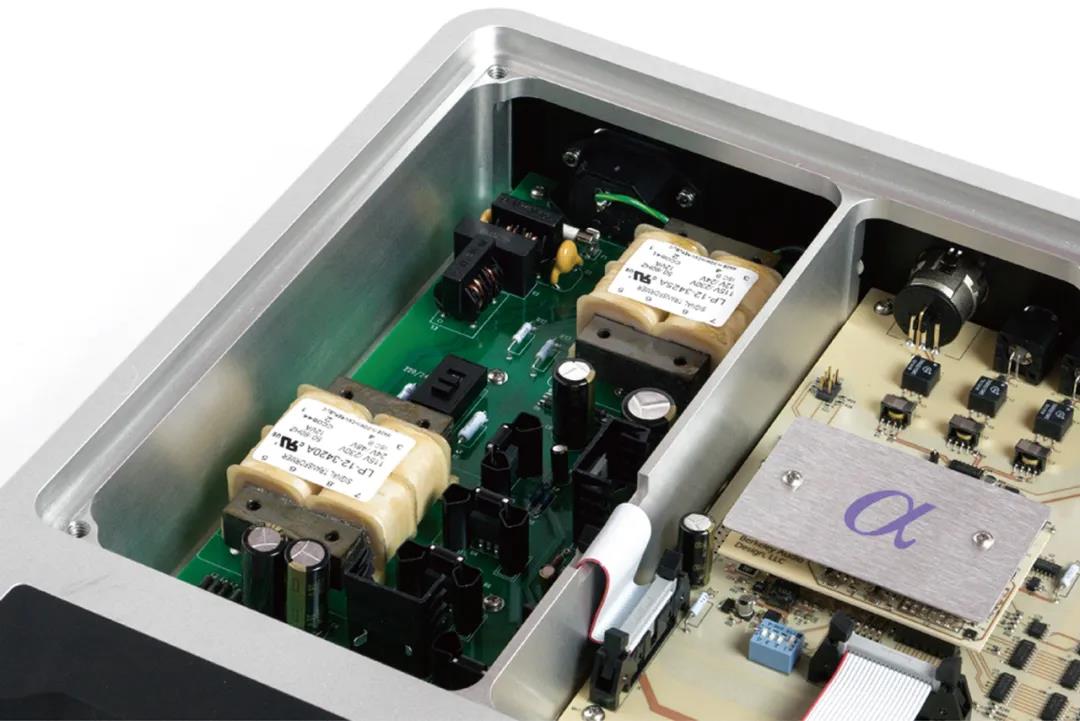

与主板完全隔离的线性电源,配备了两个大型EI变压器分别为数字与模拟供电,可实现低噪声和低失真的电源

播放HDCD编码的光盘(或RR唱片的HRx高清音乐文件),面板的HDCD灯会点亮;播放MQA光盘面板没有指示灯,但屏幕会显示MQA字样(过于简陋差点看不懂)与展开后的取样频率。由于BNC同轴与AES/EBU平衡界面的限制,最多只能传送24Bit/192kHz的数字信号,所以Alpha DAC是无法对应更高格式解码的。有一次和录音师Leo冯伟国聊天,他说最好听的高清数字格式是24Bit/192kHz,24Bit/384kHz等高清格式太过清晰,细节太多,反而有“数码味”的感觉,Berkeley Audio不用任何升频技术,大概专家所见略同。同时,Alpha DAC没有USB或以太网连接(固件升级无法连网,需先刻录到CD再进行),因为这样做会将解码器的接地连接到计算机或音乐服务器的接地,无法完全隔绝RF噪声,而噪声隔离是Berkeley Audio设计者一直强调的重点。为此,他们设计了分体的Alpha USB界面转换器,可以把USB输入转换成BNC同轴与AES/EBU平衡输出。
Alpha USB装在一个较小的铁壳机箱中,面板只有一个指示灯,连接到USB后呈现绿色,与Alpha DAC一样都没有电源开关长保持通电状态,以实现最佳性能。Berkeley Audio使用BNC同轴是因为它是S/PDIF的75欧姆标准,一般RCA接头为50欧姆,BNC更加稳定。如果连接计算机,运行Snow Leopard或更高版本作业系统的苹果计算机可自动连接Alpha USB,Windows用户需要安装驱动程序软件。USB原为连接计算机外围设备而设计,现在却成为发烧音响的高清音乐文件或DSD文件传输通用标准,虽然最新的USB 3.1 Gen2可达到最高10Gbps的理论速度,比USB 2.0的480Mbps最高理论速度的20倍,但对发烧音响没什么帮助。USB接脚中包括传输5V的电压,而且USB的数据包格式和早期互联网数据包格式非常相似,数据被分开离散再打包传输,这与S/ PDIF的连续比特流数字音频格式有着明显不同。所以即使我们用过万元的USB线连Alpha USB与Aurender W20之类的高端播放器,USB先天的问题依然存在。
这部DAC可以解码HDCD,有四组数字滤波器可供选择,包括模拟Pacific Microsonics的PMD-100和PMD-200滤波器
Alpha USB的做法是把污染的USB电路彻底隔离开来, USB输入插孔安装在塑料插件上与机箱隔开,以防止电容之间的噪声耦合。独立的线性电源为时钟和数字音频输出分别供电,异步接收表示Alpha USB的输出不会利用计算机或播放器的时钟。Alpha USB内置二组超低相位噪声振荡器,一个用于44.1kHz系列取样频率(44.1kHz,88.2kHz和176.4kHz),另一个用于48kHz系列(48kHz,96kHz,192kHz)。原厂建议,使用Alpha USB时不应把它放置在解码器的顶部,最少要距离0.5米并远离其他模拟信号的音响线,以物理隔离“肮脏吵杂的” USB线。条件限制我无法对Alpha USB单独测试,国外的报告拿它与计算机中的Lynx AES16专业声卡AES / EBU输出进行比较,播放RR唱片176.4kHz / 24Bit的HRx高清文件,认为Alpha USB可以更高的分辨率和音乐表情。尤其是空间感和舞台的自然感,它带来更深邃的舞台感,音场比较后退,后排乐器的轮廓刻画更明显。低音有明确的细节,各种乐器变得更清晰;高音则更生动活泼,密度与细腻质感同时提升。最后,Alpha USB在爆棚高潮乐段有更好的轻松感,在复杂的交响乐中旋律响起更加优雅,整体声音平滑顺畅无碍。
