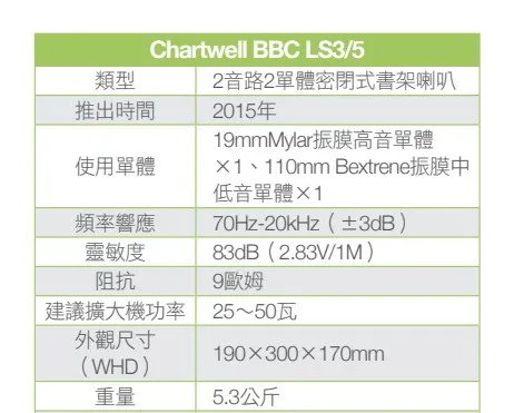

LS3/5复刻版的诞生,对于还原当年LS3/5A设计真相是非常重要的史料。根据LS3/5的规格,我们可以发现三个重点:一是阻抗规格,二是承受音压,三是音箱灵敏度。先说音箱阻抗,许多人认为1976年推出的LS3/5A之所以把阻抗订在15欧姆,目的是更适合与管机搭配,但是这个推测未必正确,因为BBC原本想要推出的LS3/5阻抗其实是9欧姆,主要是因为KEF的单元规格变动,才不得不把LS3/5A的阻抗改为15欧姆。再看承受音压,LS3/5明确标示距离音箱2米时测得的最大承受音压是95dB,在近场聆听时,这个音压绝对足够,符合当年开发这款音箱的用途。
不过如果放在一般家用聆听环境,聆听距离增加一倍,变成4米时,那么最大音压会变成89dB,用这个音量聆听一般音乐也绝对足够,但是如果你要用发烧友玩音响的方式,让LS3/5发出掀翻屋顶的音量,那恐怕就会超过这款音箱的最佳工作范围了。
我要说的重点是,LS3/5是让你听音乐,而不是玩音响用音箱。用正常音量、甚至稍小的音量播放,LS3/5绝对可以让你听到非常优美的音质。但是如果你喜欢激烈操驾,偏好爆棚音量,这就不是LS3/5的擅长项目了。最后看到灵敏度,LS3/5的灵敏度与LS3/5A相同,都是偏低的83dB,这个数字通常代表这款音箱不太容易驱动,也跟这款音箱适合搭配哪种放大器有关。

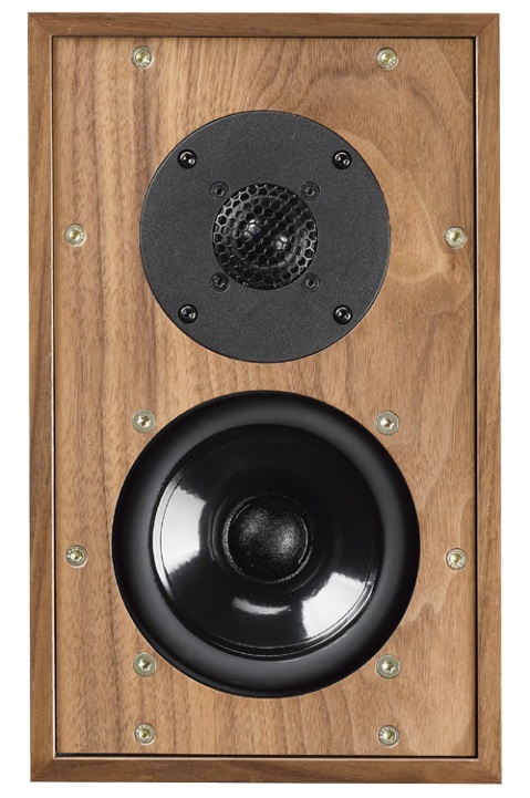

设计者Derek Hughes根据当年规格,非常忠实的复刻了LS3/5的单元,高音单元SEAS特别订制,低音单元则是Volt制造。

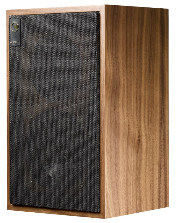

箱体尺寸也忠实复刻当年原版LS3/5,精致的手工实木贴皮,是Graham音箱的一大特色。
背板比照当年作法,使用螺丝固定,采single-wire音箱接线。
