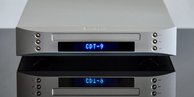

NuPrime CDT-9 非常紧凑,抽屉结实。 它的宽度仅为 23.5 厘米,包括脚在内的高度仅为 5.5 厘米,非常紧凑。 (照片:R. Vogt)

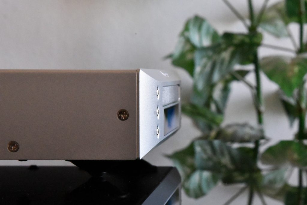

从侧面看NuPrime CDT-9,看起来非常高端......(图片:R. Vogt)
NuPrime似乎在CDT-9上做了很多正确的事情。纯粹的驱动机芯,令人钦佩地明确面向CD光碟,不识别任何其它媒介。但可能正是这种集中,才使得音频质量得到了保证。通过典型的水平半径和垂直相位,做工显得精确、坚固,但又不失优雅。大型、清晰和相当明亮的显示屏(可调光)显示时间和曲目编号,很容易阅读。

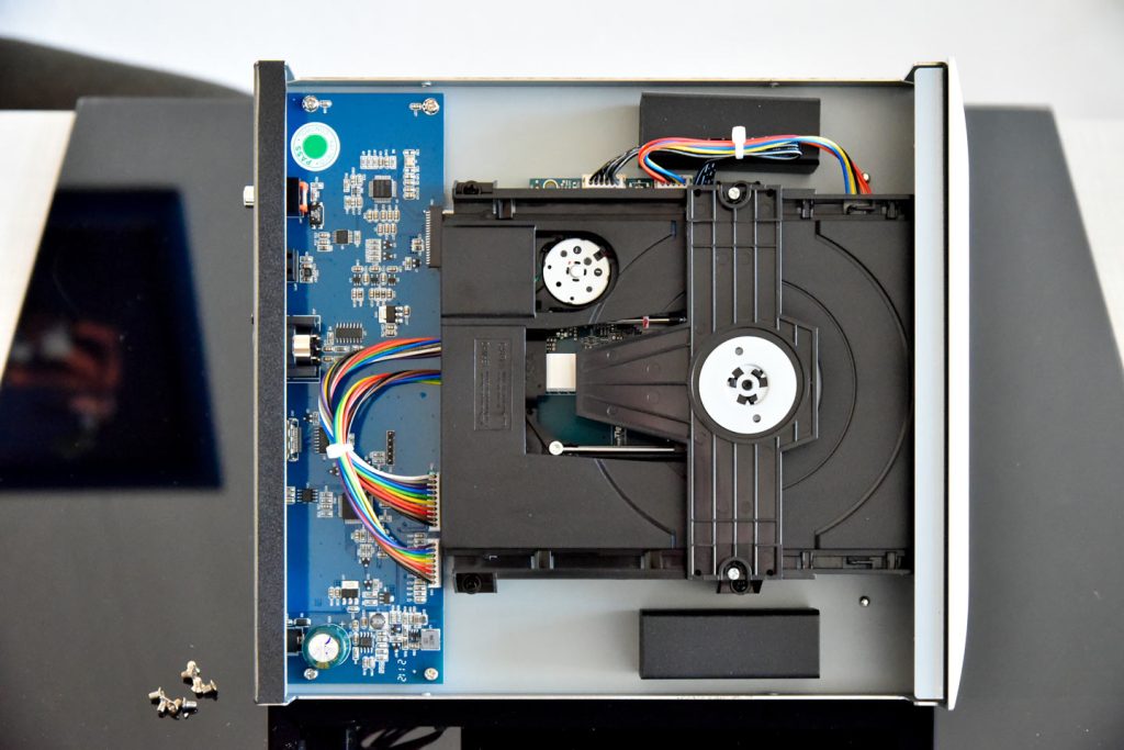

NuPrime-CDT9-Innenansicht-1024x683.jpg内部一瞥:带有额外配重的中央机芯(照片:R. Vogt)
做工精确,用完全平齐的沉头细牙螺丝连接,看起来质量很高。如果你掀开盖子,你可以看到集中安装的驱动机芯。它是刚性安装的,两侧的两个配重砝码可能更多的是为了驱动的质量。整个机器由带橡胶头的金属锥体制成的脚脱耦。从概念上讲,其结构更像是Technic的直接驱动,而不是带副底盘的Thoren。这就像黑胶唱机,是一个哲学问题。
飞利浦SAA7824HL用于精确的驱动控制和数字处理,而索尼KHM-313则负责采样。开发商已将电源部分安置到外面。而且我们谈论的不是廉价的开关电源。我们正在谈论的是一个复杂的开关模式电源。这是与已经测评过的NuPrime CDT-8 Pro最决定性的区别之一,后者将所有东西都放在一个机箱中。除了所需的直流电压外,电源的所有电和磁环境影响都被驱逐出CDT-9的外壳。

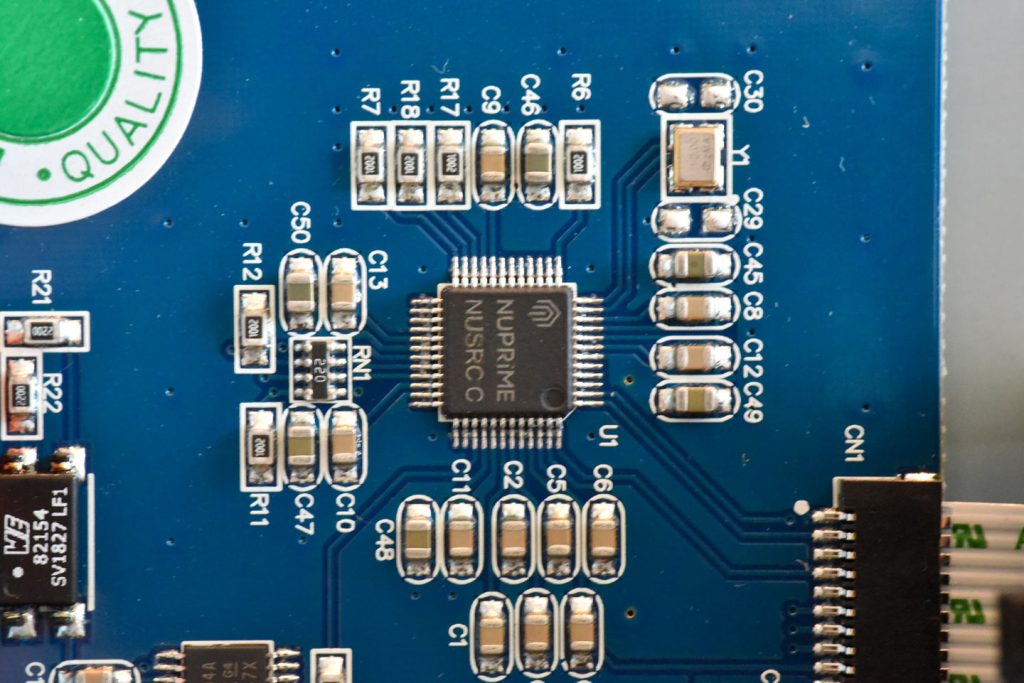

NuPrime-CDT9-CustomIC-1024x683.jpgNuPrime 定制芯片,用于上采样的 ARM 处理器(照片:R. Vogt)
一旦信号被尽可能干净地数字化处理,就会使用NuPrime定制的基于ARM的处理器。凭借其周围的电路,它确保最大限度地减少抖动。抖动(主要是时基上的不准确)是数字声音的失真:信号上的抖动越多,听起来就越无力和平淡。关于抖动问题的更多信息以及相应的声音例子可以在这里找到。
强大的ARM处理器主要负责信号转换和复制。这被称为SRC,即采样率转换。原则上,这发生在每一个现代D/A转换芯片中,但往往是非常原始的算法。CDT-9有大量的计算能力和内存可供支配,这就是为什么也可以使用基于DSD的转换。这种1比特格式,最初与SACD一起引入,以极高的采样率和只有一个比特的量化深度进行工作。简而言之,它只告诉转换器,电压应该上升还是下降。但这是在兆赫范围内!

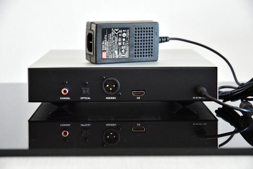

NuPrime CDT-9的接口可以直接输出CD的纯去抖动的超稳定信号(16位/44.1kHz),或者在光纤输出24位/192kHz的升频信号,在其它三组接口上输出高达768kHz的信号。如果D/A转换器能支持,光纤DSD64和高达DSD256的输出以DoP格式(DSD over PCM)在三组接口输出。
这种精细调整的转换背后的发烧友理念:实际上每个D/A转换器都有一个甜蜜点,一个它被优化的时钟频率,在这个频率下它的声音是最好的。除其他外,因为这样一来,它既不用自己转换,也不用使用其最好的过滤器,或者根本不用。如果运气好的话,外部DAC将以NuPrime的上采样信号获得最佳服务。
顺便说一下,CDT-9的所有输出都是电隔离的。作为发烧友的特色,还有HDMI接口,当然,它并不具备视频功能,而是为相应的D/A转换器提供I2S接口。这可能听起来很好,因为时钟信号是单独传输的。
NuPrime CDT-9的连接。精心设计的开关电源,电压稳定(图片:R. Vogt)

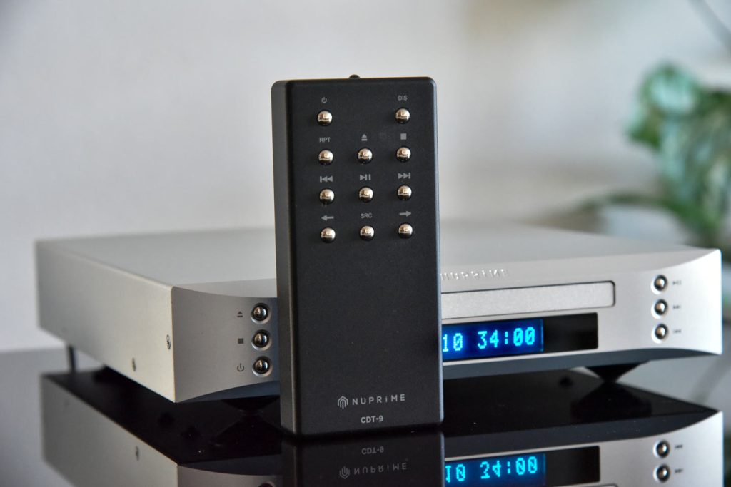

金属遥控器质量很高,很重,而且由于铬合金按钮的良好压力点,工作起来很好。然而,人体工程学不佳,电池只能用工具来更换,我觉得这相当烦人。顺便提一下:我对设备键上的字母也有一个小小的批评。根据光线的入射情况,它们有时无法辨认的
NuPrime-CDT9-Fernbedienung-1024x683.jpg金属遥控器,按钮布局极简 (像片: R. Vogt)
