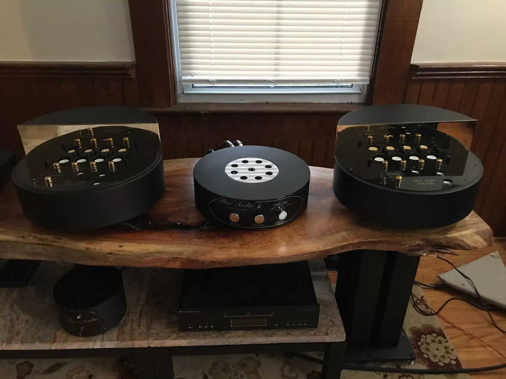

在开始评论Allnic Audio A-6000之前,应该说,在过去的几年里,我一直是Thor Audio TPA-60单声道后级的自豪的主人。TPA-60为任何进入我系统的扬声器提供了动力,工作可靠,听起来非常棒。在我拥有Thor功放的这段时间里,我的系统里比试过很多功放,但没有一个功放的声音有这么好。
我是在不情愿的情况下与TPA-60分手的,但现在,由于Allnic Audio A-6000的出现,任何遗憾都消失了。
我在更换 Thor雷神的想法上挣扎过,因为我觉得要改善它们的声音,需要的预算超出了我的能力范围,但我很想尝试新的东西。它们在1995年的标价是18,000美元,如果考虑到通货膨胀,按今天计算恐怕将高达32,000美元。但它们也以高于其价格的性能而闻名,这也是在四处寻找值得替代的产品时需要考虑的另一个因素。有几款放大器引起了我的兴趣,作为潜在的长期替代品,但我总觉得这需要慎重,所以我从未下手。在我的理想清单上,包括Pass Labs X .8系列放大器,ARC的参考系列,也许还有Art Audio一些奇特的产品,如Harmony Silver Reference。
让水变得更浑浊的是,我正在经历一个想要尝试新扬声器的阶段。长期以来,我一直是号角箱的粉丝,但也是静电和带状/屏风扬声器的粉丝。几个月前,我买了一对复古的Klipsch Heresy扬声器,哦,它们是多么有趣啊!事实上,在敲定交易并将我的雷神放大器送往挪威的一周后,突然出现了一对Klispchorns,我必须拥有!当Klispchorn到达现场时,我很快就从弗吉尼亚的一个卖家那里买了一台漂亮的Aric Audio Special KT 88 120SE放大器。我知道Aric不是杰士古董号角箱的长期合作伙伴,但我也深知杰士不见得会成为我系统中的长期扬声器。在玩过Aric Audio和Klispchorn之后的一两个星期,我买了一台Art Audio Carissa Signature,非常棒的845放大器,具有辉煌的中音,是驱动杰士的好伙伴。后来,Carissa出现了问题,在我的系统中只用了短短几个小时就被送回了主人那里,所以我又回到了原点。

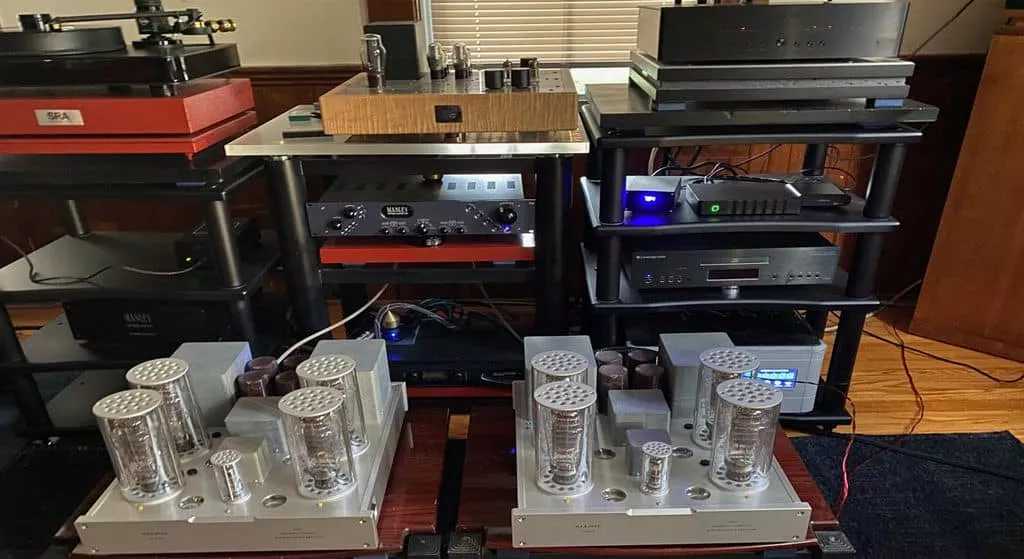

Allnic Audio A-6000 单端300B单声道后级进驻
我发现西海岸一家有信誉的经销商提供的这对后级,是一对升级版,使用优质的Emission Labs电子管,看到广告时勾起了我使用Allnic Audio L-5000 DHT胆前级的美好回忆,在我看来,它是最好的。A-6000的额定功率为每声道50瓦,对杰士古董号角来说是过剩的,但很可能会起好作用,而且还可能与我手头的其他扬声器一起使用,即Dunlavy Audio SC-III和Merlin Music Systems TSM Black Magic Edition。因此,考虑到Klispchorn在我的房间里工作的一些挫折,可能很快就会被送出门外,所以我决定在Allnic Audio胆后级上投下硬币,并希望得到最好的结果。
放大器是用18轮大卡车运来的,两个大木箱被捆绑在一个托盘上。由于我住在乡下,长而曲折的碎石车道上不能容纳半拖车,我不得不在附近的停车场卸下胆机。开箱是相当顺利的,箱子完成了它们的工作,里面的东西在跨国旅行中没有受到伤害。

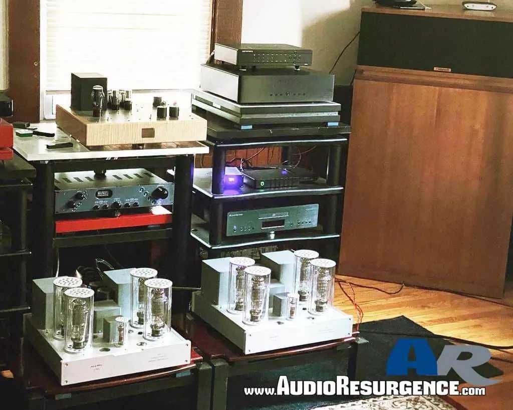

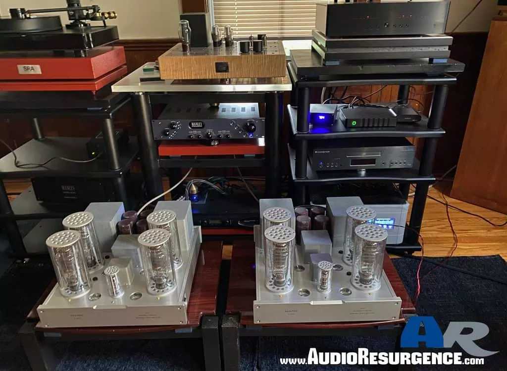

把放大器加入到系统中是另一回事,这些东西很大!!! 430毫米宽、470毫米深、240毫米高,每台净重为40公斤!
  Re:Allnic Audio A-6000 300B单端 单声道后级 测评
这些是电子管....然后,就有电子管了

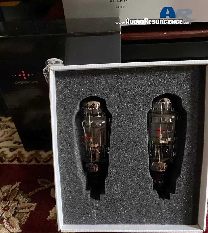

放大器附带一套备受推崇的Emission Labs 300b-XLS电子管(八只),后来我又买了一套新的Genelex Gold Lion PX300b。保护罩的尺寸适合较大的Emission Labs电子管。Allnic A-6000调整偏置非常简单,每个管子都有一个相邻的偏置表和一个调整螺丝,只需转动螺丝,让指针在表面上的两条线之间即可。有两支管不能正确偏置,我从纽约最近的Emission Labs经销商George Lenz的Tubiesusa.com订购了替换的电子管。值得一提的是,EML 300b-XLS电子管在各个网站上都显示“缺货”,我在研究价格时注意到这一点。我看到一对最便宜的交易是975美元,最高的是1100美元。因此,这些管子并不便宜。
几天后,替换的一对到达了,放大器的偏置正确,我就开始比赛了。嗯,不完全是。经过几个小时的预热,我注意到一个通道有一点电子管的嘶嘶声,所以我把8个EML电子管拔掉,用全新的Genelex PX300b来代替它们。电子管的嘶嘶声在我的105db的Klipschorn上很明显,但在Merlin和Dunlavy扬声器上却很安静。
整个电子管的事情花了大约5天的时间来解决,在这个时候,我只想坐下来听音乐。于是,Genelex电子管被插入,我坐下来享受音乐。

A-6000拥有坡默合金输出牛,提供50瓦的纯A类高功率输出(使用XLS类型的300B时为60瓦),是一个双并联单端功率放大器。A-6000的驱动管是一个6GV8,Allnic Audio的所有者、设计者朴康秀先生使用这个功率五极管,通过一个扼流板电感来驱动300B。
Allnic采用了软启动电路,以保护电子管和其他部件。只有在电子管充分预热后才施加高的B+电压。
A-6000的负反馈可切换,通过放大器顶板上的拨杆开关来选择。在开启位置,大约有6db的负反馈。关掉负反馈会使感应增益大大增加。事实证明,对于Klipsch horn来说,这个增益太高了,导致了在他们105db的敏感负载中产生了太多的电子管嘶嘶声。关掉负反馈后,声音变得更开扬、更流畅、更有音乐感,但只有在扬声器不是像杰士号角那样的超高效率类型时,才真正有用。在使用效率较低的Merlin和Dunlavy扬声器时,关闭负反馈就显得很重要了,这一点我将在后面讲到。

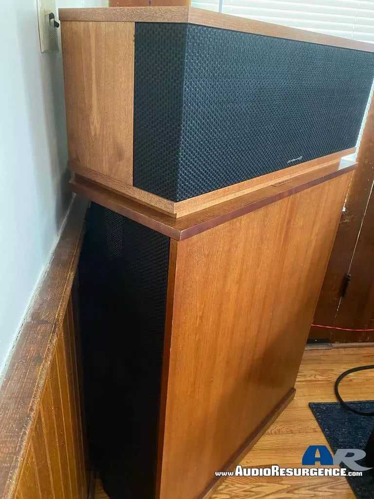

Allnic Audio A-6000不能被认为是Klipschorn扬声器的最理想搭配,因为其灵敏度为非常高的105db。但在我的世界里,我需要驱动不同的扬声器,而且并不总是有一些不同的放大器躺在周围,以配合当下的扬声器,这不可能。而且,正如我已经说过的,Klipschorn是一时兴起,它们不太可能在这里长期存在下去。
尽管如此,杰士号角/Allnic A-6000的组合听起来还是非常美妙。与Art Audio的Carissa和Aric Audio的Super KT88-120SE相比,它们提供了令人难以置信的动态真实感和规模感,并在各个方向都明显地打开了声场。
细节的丰富程度,是我使用Klipschorn搭配任何其他放大器都无法超越的,包括AA Carissa。我第一次感觉到、听到了我最近购买的Denafrips Gaia DDC的全部好处。我购买Gaia是为了与Denafrips Terminator DAC配对,以利用Gaia提供的优越的I2S连接。我读到的关于Gaia/Terminator的评论表明,空气和细节的增加,以及更集中的呈现和卓越的清晰度。现在的空气感和乐器的分离度,与我在系统中听到的一样好。在solo Terminator II Dac中发现的任何轻微的浑浊,现在都被完全抹去了,没有任何疑问或怀疑。
在消极方面,A-6000几乎不会去掩盖Klipschorn固有的弱点,即在复杂的音乐段落中听起来有过载的倾向,以及有点尖锐的高频。这些都是可以通过改变扬声器的机械结构来改善的,我考虑在未来解决这些问题。但是很明显,Allnic Audio A-6000将杰士古董号角提升到一个明显高于Carissa和Aric放大器的水平,尽管没有做任何事情来克服扬声器的主要缺点。
