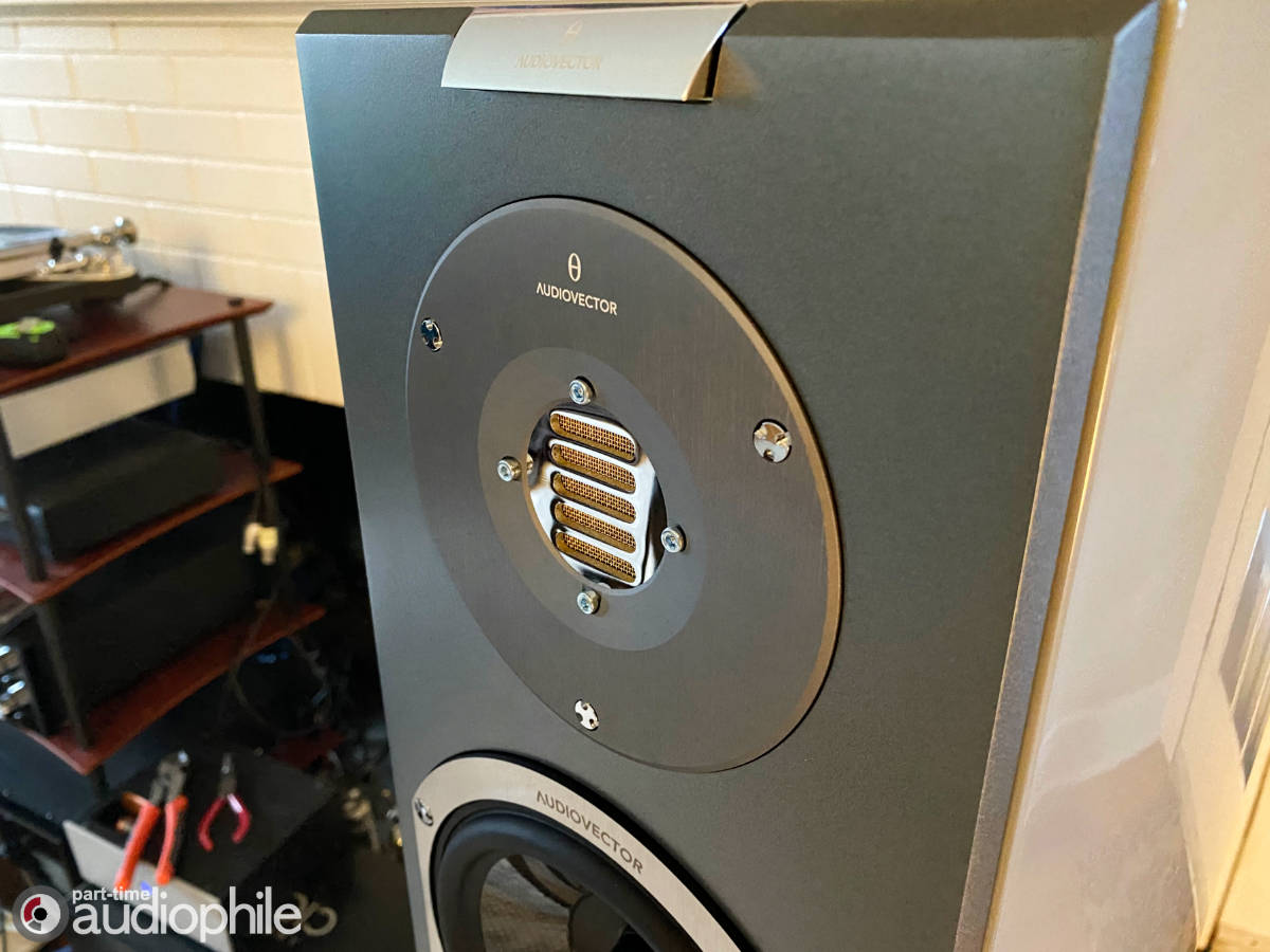

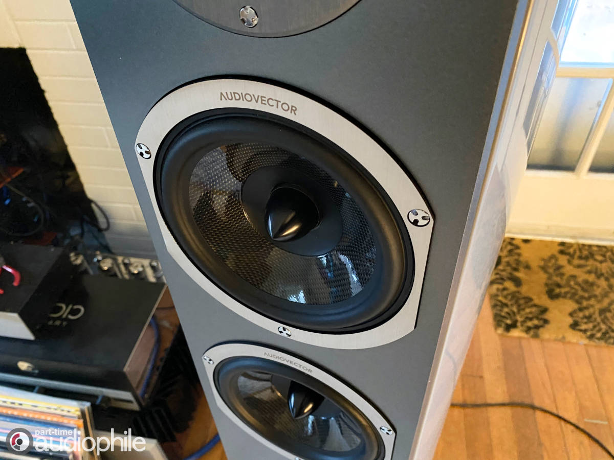

  • AUDIOVECTOR高音驱动单元。R6 Arreté极点 上的 AMT 气动高音驱动单元具有超强的钕磁铁、轻质精密涂层聚酯薄膜,并通过 3点式安装和与箱体去耦合,这是一种称为无能量存储 (NES) Audiovector 专有概念。声场增强概念 (SEC):高音单元向前和向后辐射,声波能量能够自由移动。
  • 3” 向后辐射中音单元。为了“提高真实感和 3D 声场”,新的 Audiovector R6 Arreté极点 使用带有专用分频器的后置 3 英寸中音驱动单元。
  • 新的等压式复合低音系统AudiovectorIsobaric Compound Bass系统(ICB等压复合低音)由2个手工制作的低音驱动单元组成,一个6.5英寸的内藏低音单元,和一个8英寸外露的下射低音单元。两个低音驱动单元辐射的质量,通过它们共同的内部壳体中的空气耦合在一起。该系统通过扬声器前障板的一个完美调整的低音反射器进行“呼吸”。这种等压式结构加强了低音延伸,发挥精确、动态和非周期性的反应。
   § 新的 AUDIOVECTOR 碳纤维驱动单元,精确和高清晰度。音圈技术、大功率陶瓷铁氧体磁铁和刚性湍流抑制镁合金框体,和由交叉编织的芳纶复合纤维制成的振膜相结合,使我们能够获得丰富、清晰和充满活力的声音。

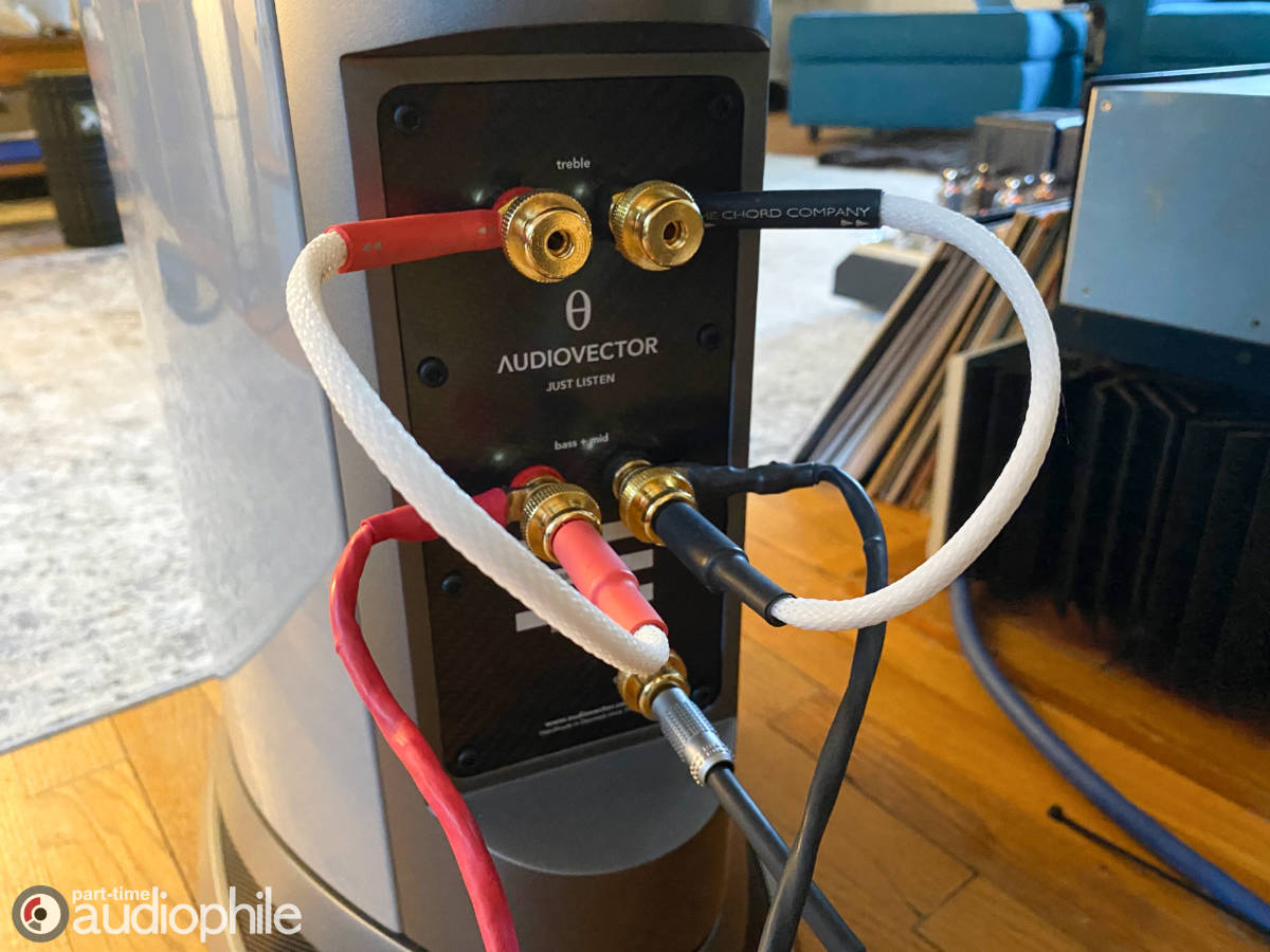

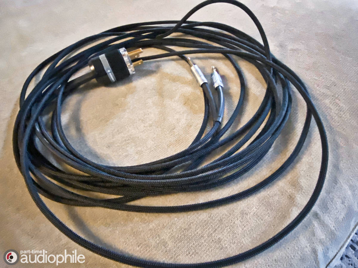

我发现特别有趣的一件事,是每只 Audiovector R6 Arreté极点 的背面都有一个端子,用于将扬声器接地。除了扬声器,我还收到代理商送来的一根Y型接地线,它可以连接左右两只扬声器,另一端是交流电源插头并插入电源插座,不过,火线零线引脚是没有连接的,只有接地起作用。因此:
Audiovector Freedom是一项革命性的接地技术,它解决了扬声器中各驱动单元之间作动诱发的失真。在驱动单元框体之间运行的杂讯引至单独的分频器处理,处理后的杂讯路由到市电插座接地端子。与常规的认知不同,这些杂讯会导致驱动单元之间的声染色和失真。通过专用的滤波电路(分频器)来平衡和过滤它们,并提供将其连接到真大地的可能性,我们可以实现干净,非常准确,更逼真的声音,低本底噪音。

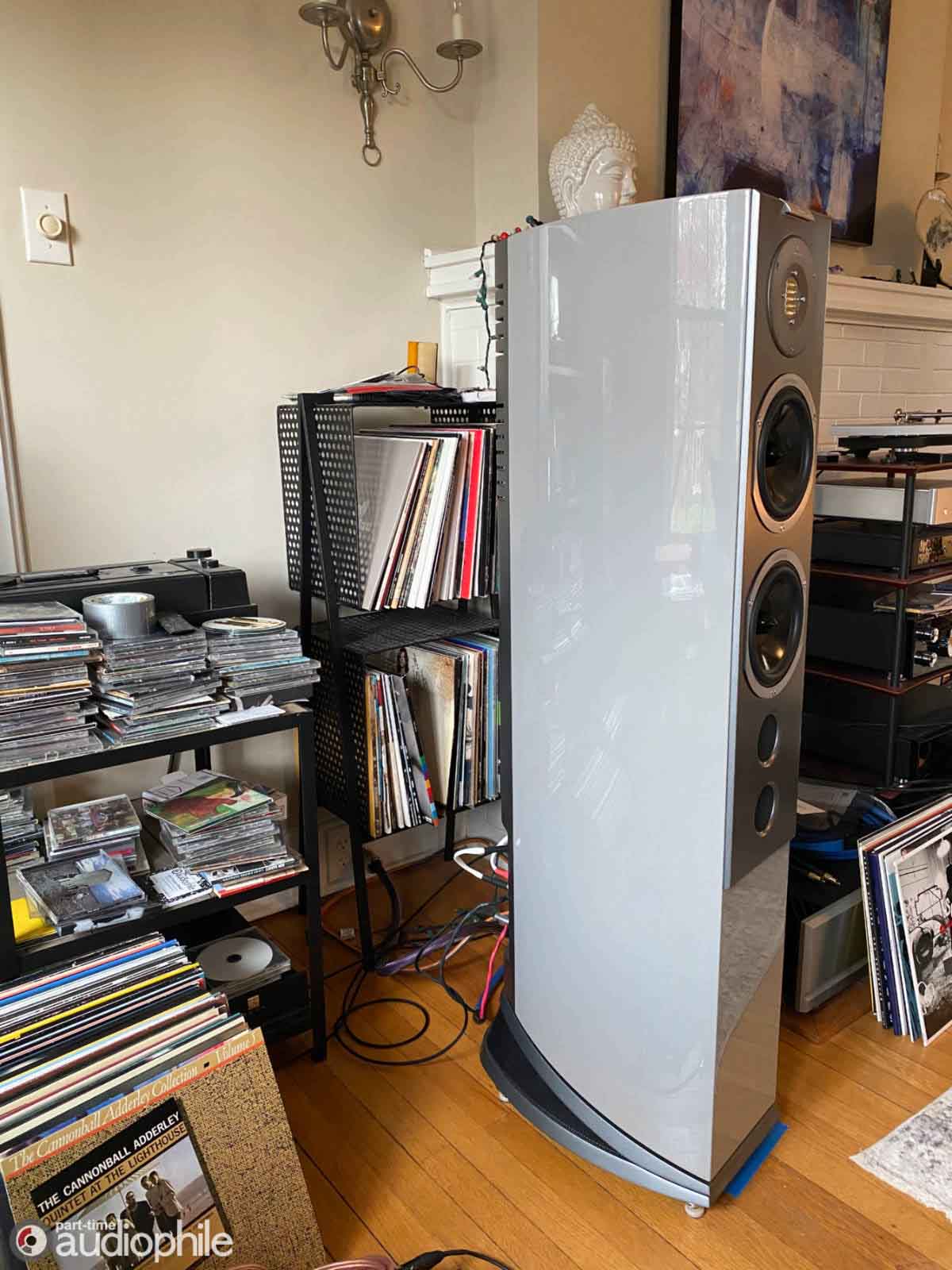

我的朋友Chris也是发烧友,妻子Jamie和他一起过来帮我设置和安装钢脚锥。
我没有时间去清理前一天晚上的玛格丽特酒和占卜板通灵聚会留下的残渣(嘿嘿,这是个友好的社区)。我设法在废墟中找到了特氟龙家具滑块,我是在测评Acora Acoustics SRC-2时的设置中学到这一技巧后,专门为这个场合买下的,现在可以充当钉垫
当Chris让我拨放Rob Wasserman的《二重奏》中的那首Jennifer Warnes的曲目时,我很快就有了似曾相识的感觉,我在Chario Cygnus扬声器的评测中第一次使用了这首歌。据Chris说,我可能是唯一不知道用这首歌进行摆位设置以达到均匀的低音响应的发烧友---迷人。后来,我把摆置微调了一下,可能不到一英寸。

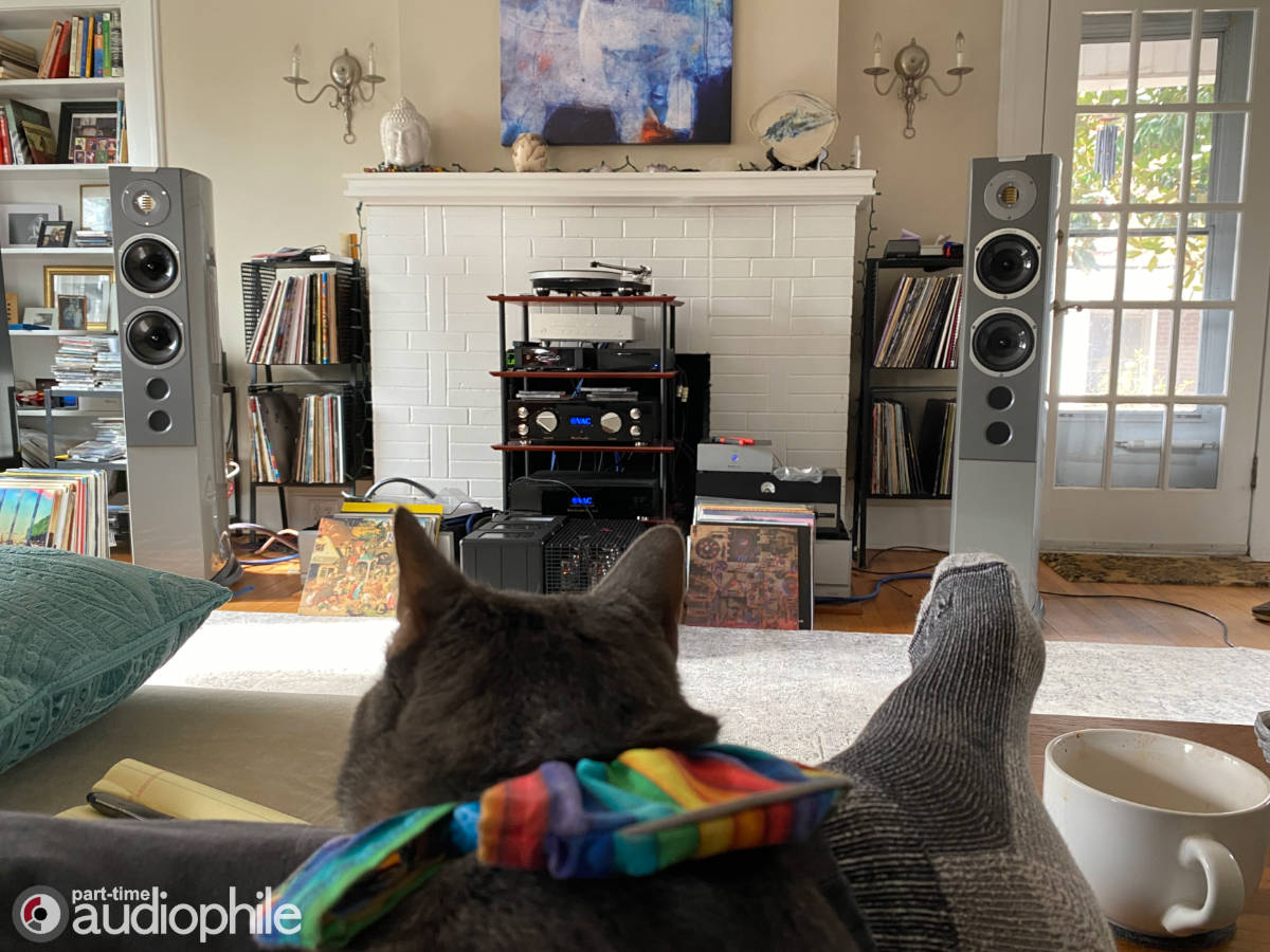

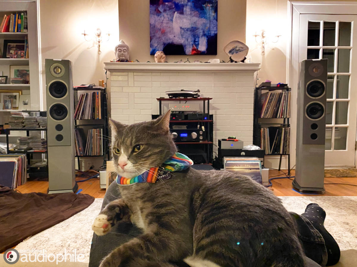

在测评期间的参考系统如下: Rega P10唱盘(配备Charisma Audio Signature One动圈唱头),Innous Zen Mini流媒体转盘、Denafrips Pontus DAC,VAC Master前级带唱放,Pass Labs XA-60.8单声道后级,Audio Hungary Qualiton APX-200 II胆机,以及McIntosh MC 1502胆后级。所有的线材都是Cardas Audio Clear,另外还有一些Furutech的电源线和带滤波的交流电源拖板。
在麦景图胆后级到来之前,我使用了几天Pass Labs的功 率 放 大 器进行试听。好奇心驱使着我,我一定要听听16只胆、超过53公斤的麦景图怪物是什么声音。在Pass Labs XA-60.8放大器的帮助下,听起来很扎实,很清晰,很温暖非常有品位。但与麦景图相比,它的整体感也略显不足。在MC 1502驱动Audiovector时,音乐有一种气泡感但又是平滑的流动感,并使声音更加连贯。麦景图胆后级似乎把声音的“布”织得更紧。在测评期间,麦景图一直在系统中。
我被告知,送来的这对Audiovector R6 Arreté极点 扬声器经过一段时间的磨合,但最初的声音有点不连贯。一两个小时的播放,以及插上接地线后,这个问题就解决了。很久以后,我在接地线上做了测试。是的,我想,这里有些事情正在发生。接上接地线后,声音变得更加温暖和有凝聚力。在中低音区域,声音略微丰满了一些。也许是更细致,我不能确定。我只知道一件事:把一个无源音箱插入墙上的插座,而没有看到喇叭产生电弧和冒烟,这真是太酷了。明知道没有220V市电进入扬声器,我的猴子大脑仍然让我目不转睛地嗅着想象中的烟雾,每当我该死地把那个东西插上。
