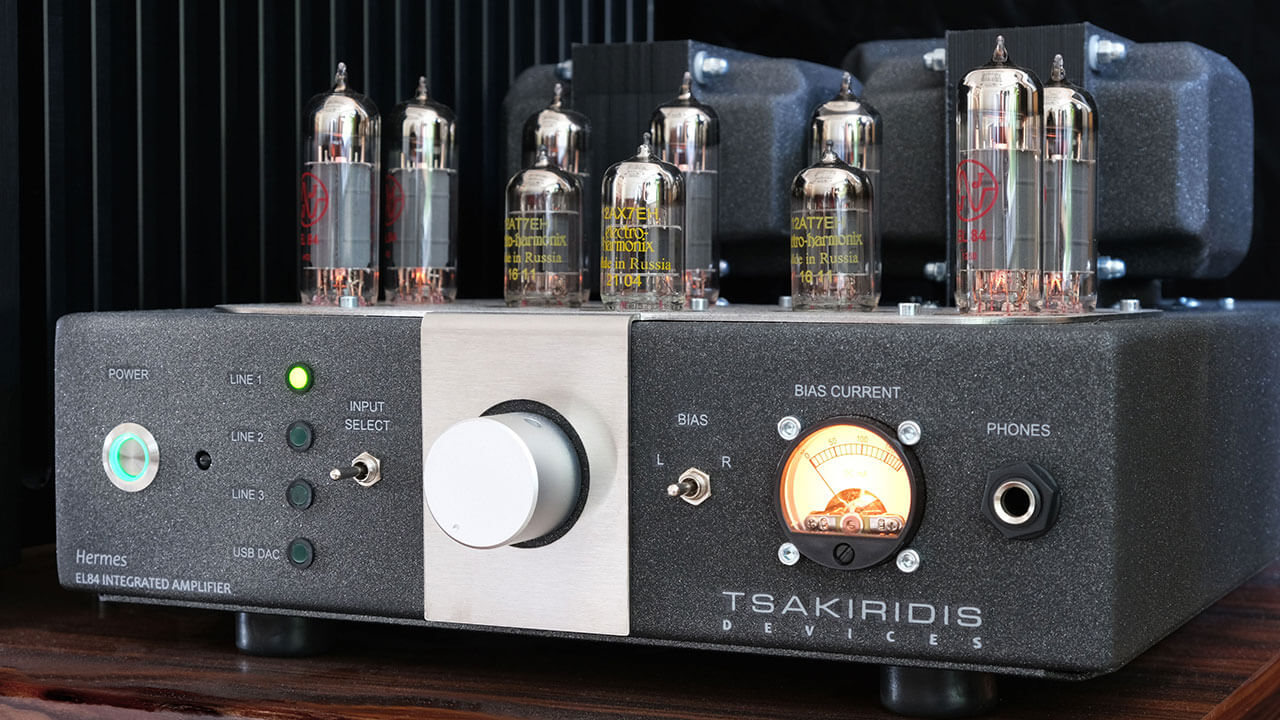

Tsakiridis Hermes 背面:三组高电平输入端子、一个 USB-B 端子和一对音箱线端子 --- 仅此而已,足以满足大多数用途。
Tsakiridis Hermes 不仅仅适用于桌面系统,其附带的遥控器也强调了一点:即使在客厅的角落也能进行音量控制和输入选择。输入之间的切换通过继电器完成。设备正面的输入切换设计精美:拨动开关可按顺序切换各个输入。LED 指示灯显示哪组输入音源处于激活状态。
Tsakiridis Hermes的拨动开关用于切换四组输入音源。左侧为电源按钮
前面板上除了电源开关、音量旋钮和6.35 毫米耳机接口,还有一个漂亮的圆形小仪表,用于显示右声道或左声道功率管的静态电流(取决于您使用旁边的拨动开关选择声道)。静态电流显示,基本上只是一个漂亮的噱头,因为 Hermes 通过自动偏置电路自行调节功率管的工作点。使用显示装置进行手动调节既无必要,也不可能。
外观漂亮的Hermes前面板右侧的偏置仪表,但只有信息功能

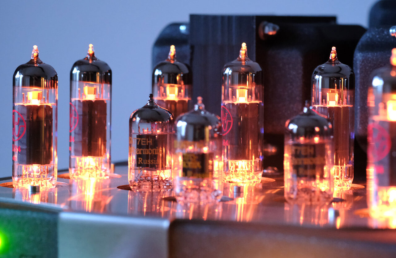

尽管 EL84 的工作温度相当高(您应该确保放大器通风良好),但它的使用寿命很长。据 Tsakiridis 估计,从斯洛伐克JJ工厂提供的八只 EL84 可以使用 5000 小时。因此,如果您每天听四个小时的音乐,那么您应该在三年后更换电子管。作为输入管使用的 12AX7 电子管和作为驱动级使用的两个 12AT7 电子管(均由俄罗斯 Electro Harmonix 公司提供)的使用寿命可能要长得多。
Tsakiridis神曲 为电子管配备了一个制作精美的盖子,盖子前端有一层厚厚的有机玻璃,即使盖上盖子也能欣赏到电子管。如果您不用担心孩子或宠物,您可能还是会选择取下盖子,以便一览无余。
