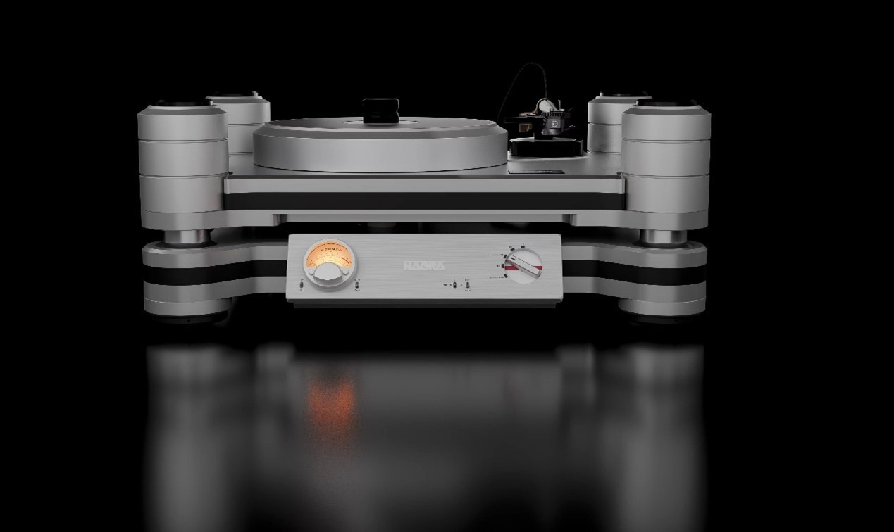

(2)浮动悬挂系统
任何雄心勃勃的唱盘系统中不可或缺的重要一环是它的悬挂系统。 在此NAGRA工程师设计了一种独特的解决方案,从外部模仿我们的 HD PREAMP 和 HD DAC X 的悬挂系统,然而内部巧妙地结合了机械和液压原理,采用坚固的弹簧机构和包含在“潜水舱室”配置中的高粘性流体,两者组合提供三个维度的悬挂和位移。这个创新系统提供了无与伦比的卸振性能,近乎完美地抵抗来自自身和室内/空气传播的振动和共振。
这种创新系统对自身产生的振动和室内/空气传播的振动以及共振都提供了无与伦比的抵抗力。为确保浮动悬挂的稳定性,悬挂作用的平面尽可能靠近LP演奏面的平面,在测试过程中使用大音量、深沉的低音进行测试,在播放 LP 时功能强大的扬声器在唱盘几厘米内大声播放,结果对高度敏感的唱头/唱臂没有振动或共振。实验室测量证实悬浮底盘的自谐振小于 3Hz,因此即使在大的聆听音压下,也能保证不受着色或反馈的影响。通过旋转悬挂柱的巨大螺纹支脚,可以轻松准确地完成 Reference黑胶唱盘的整体调平。

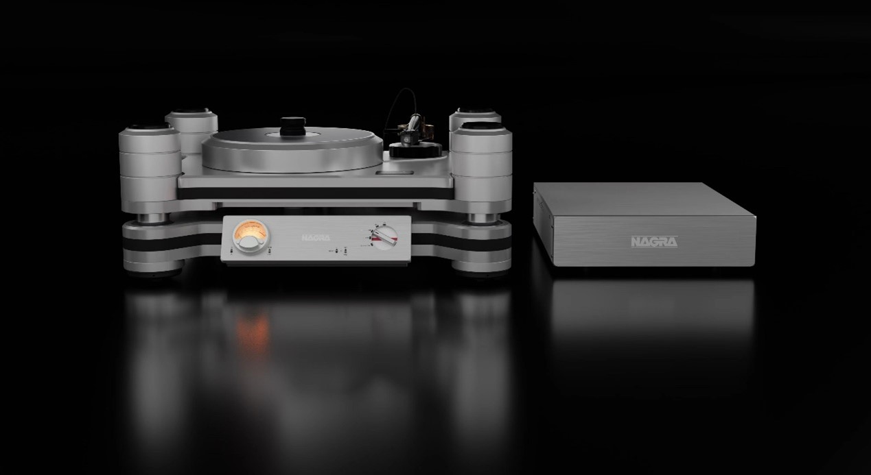

分体式外置电源供应,Reference唱盘采用外部和NAGRA HD前级、解码大小的机箱容纳一个线性电源,该电源具有超大的医用级变压器和超低噪声调节器,为巨大的超级电容驱动单元提供安静、稳定的电源。

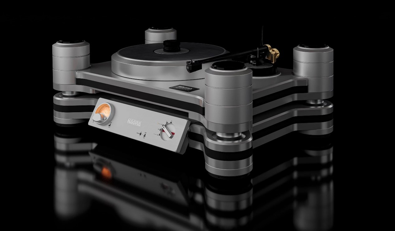

 Reference唱臂:
Reference唱盘在设计上作为一个音源系统。这意味着唱盘及其唱臂作为一个统一的设计,为从“源头开始”播放系统工作。对开发具有与唱盘本身相称性能的唱臂进行了仔细考虑。
(1)双同芯碳纤维管

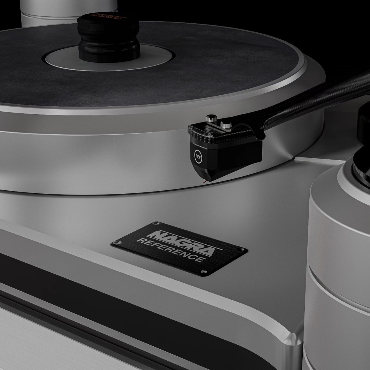

Reference黑胶唱盘的唱臂杆是由硬木芯与碳纤维外壳相结合,让唱头和轴承安装之间产生超刚性、极低共振的连接桥梁。10.5 英寸单点一体化唱臂,消除了不必要的额外电气和机械连接以及共振点。唱臂的轴承是一个简单、极其精确CNC 加工的硬化钢锥体,契合于具有隔离共振的硅胶阻尼、超高密度聚乙烯接收器内。唱臂的配重采用稳定性高的低悬的马鞍形配重可以同时最小化唱臂的有效质量。
