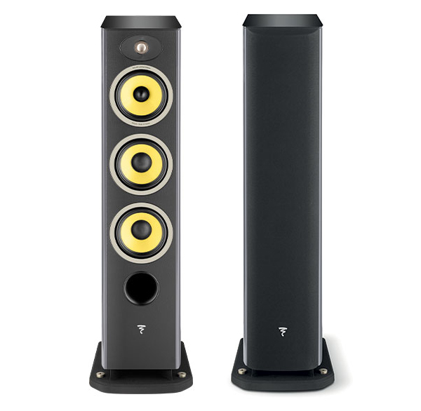

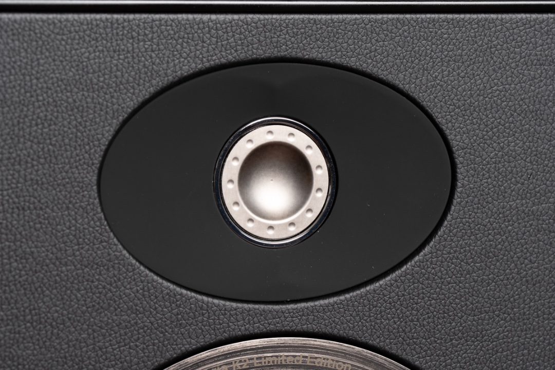

Aria K2 926 为 4 单元 3 音路低音反射式音箱。高音单元是一只 1 吋的 TNF 铝镁合金凹盆式振膜,悬边使用一种称为 Poron 的材料,具形状记忆的特性。原厂更指出,这个从 Utopia 延续而来的技术,可以让高音更柔软不锐利。并且,凹盆式高音的扩散性比常见的凸盆式高音更好,辅以高音周围的椭圆状的导波器,在在提升了水平扩散性,同时也增进了声音的成像。

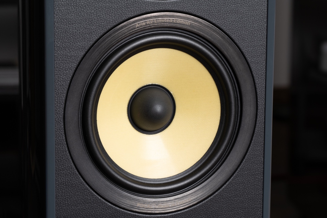

K2 中音和低音

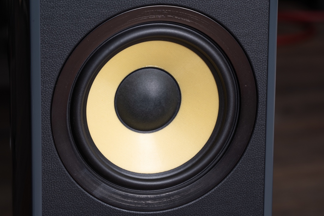

中音单元是一颗 6.5 吋的单层 K2 振膜中音,再来则是两颗 6.5 吋的 双层 K2 三明治振膜低音。中音诉求的是快速且精准的反应,低音诉求的是高音压的承受力。单元周围还有金属饰框,标注 K2 振膜的经典地位,也提供视觉的高级感。
高雅外观藏技术底

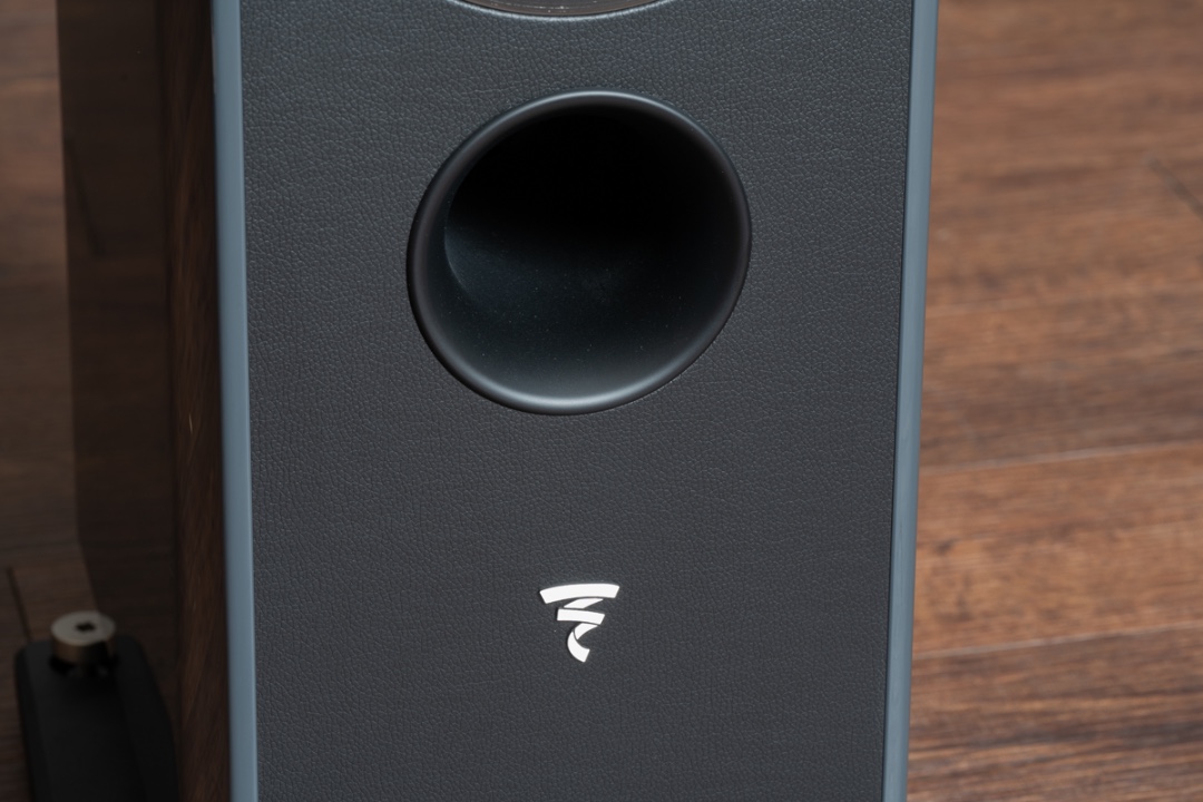

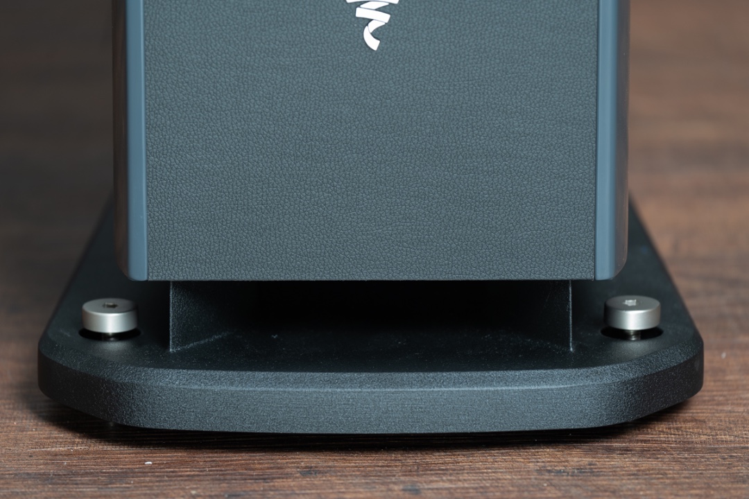

箱体以高硬度的 MDF 制成,前障板略较后方为宽,微微后收的设计,以减少平行面。两侧板还做出弧形,利于控制震动并抑制谐振。低音反射孔一个朝前,一个朝下,朝下开口的反射孔,透过底板的导流片,将气流朝四面导出。底板以铝合金铸造而成,提供稳定的基础,并有四颗脚钉,可调高度。Aria K2 系列的外观一致,仅提供灰色亮面烤漆版本,前后障板则有皮质饰面,网罩则是磁吸式的。
