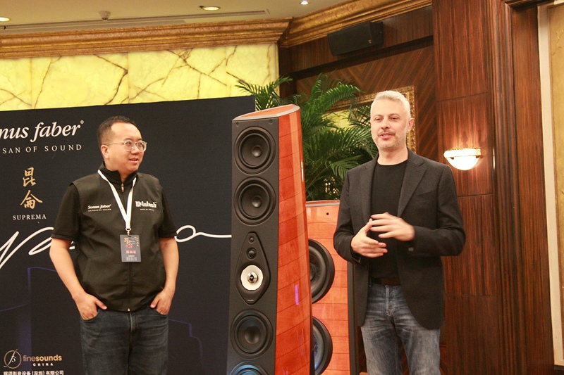

Livio Cucuzza表示,在Sonus faber势霸品牌成立40周年之际,拥有两个主柱音箱、两个超低音和一个电子分频器的Suprema昆侖扬声器系统代表了标志性音响品牌的未来和对卓越的探索奉献。
Suprema昆侖无疑是Sonus faber势霸品牌有史以来最具有雄心壮志的设计作品。诞生于“不懈追求完美”的品牌传统,Suprema昆侖是卓越音频的缩影,重新定义了声音沉浸的界限。作为同类产品中的首款,其代表了势霸品牌40周年的顶峰,其中精致的细节,考究的材料和高品质工艺的应用,更使Suprema昆侖超越了音响系统的概念。
他表示,从美学层面,Suprema昆侖的四柱设计是对该品牌真正传统的回溯。两个主柱音箱的“鲁特琴”造型特点是向第一代“小名琴Guarneri”所具备的无缝集成和虚拟声场隐没能力致敬,而两个超低音采用了在“至尊名琴Stradivari”上所使用的椭圆造型,这使得两个部件能够承载大型传感器和能量冲击。
Suprema昆侖上所选用的各种材料,不仅考虑每种材料的个性特点并且具有相互补充的效果,使其最佳性能得到更好的增强——碳纤维具备优异的耐受性,木材具有良好的谐波效果,固体铝与数控加工提供了卓越的静态品质。通过独特的3D弯曲形状将多层木材应用于主柱音箱的侧板,从而创造出“翅膀”的错觉,体现了Suprema昆侖设计中极高的精密与复杂。
Suprema昆侖采用了Sonus faber势霸传统的皮质前面板,同时考虑到Suprema昆侖的特殊性,势霸与全球顶级皮具品牌Poltrona Frau柏秋纳•弗洛合作,每个Suprema昆侖音响系统都采用由意大利顶级才华工匠所制造的正宗意大利真皮,为Suprema昆侖增添其独创性。

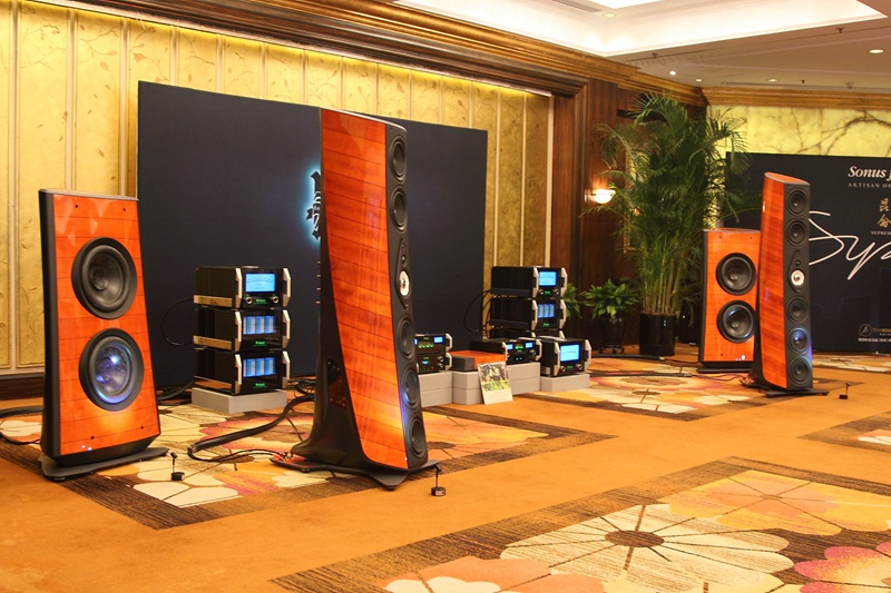

Livio Cucuzza表示,除了由两个主柱音箱和两个超低音组成的精密四柱系统外,该系统还包括一个外部电子分频器。Suprema昆侖配置系统的设计旨在于超越传统的频带覆盖限制,将声学性能提升到新的卓越水平。
Suprema昆侖的每个主柱音箱都是一个4/5路系统,并设有八个正向发射单元以及两个反向发射单元。经典的“势霸之音”中高音和中音的构造,融入了三个创新元素——一个带有纤维素纸浆隔膜的全新的中音单元“Camelia卡米莉亚”,一个全新精加工的丝质穹顶中高音单元,一个全新精加工的丝质穹顶超高音单元。制造材料完全符合势霸“采用天然材质”的制造传统,同时所有电声元件全部进行重新设计。

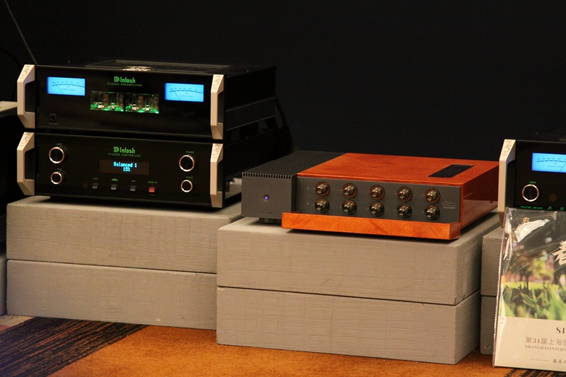

随后,Livio Cucuzza向我们介绍外置式的分频器系统,其拥有出色的时间和平衡,在主柱音箱的侧面可以看见部分分频滤波器,这是势霸研发团队在过去十年中所研发出的最佳电声配置;通过各种模拟、测试和聆听的迭代,势霸旨在实现完美的音调平衡和最严谨的声学相位控制,在所有三个维度上能够呈现无可挑剔的时间和完美的声场表现。分频器当中应用了领先的电子元件,通过电子分频器,双单声道和全平衡,来管理Suprema昆侖主柱音箱和超低音之间的集成,并最大限度地使用电信号的多元化功能。所有的相位切割和控制电路都是100%模拟并使用精选的独立元件搭建,而机箱部分体现出这件作品的双重精要所在——电源封闭在牢固铝制外壳中,而音频信号则由一个极其珍贵的漆木外壳进行保护。
Suprema昆侖技术参数:
一、主柱音箱:
系统: 4路密封箱设计
超高音:20mm配有专用波导和钕磁铁系统的丝质穹顶单元
高音:38mm配有专用波导和钕磁铁系统的丝质穹顶单元
中音:6.5英寸配有钕磁铁环的双驱单元系统
连接中低音:8英寸钕铁硼磁铁系统,Ø65mm音圈,三明治结构纸质锥盆
低音:4 x 8英寸配有钕磁铁环的双驱单元系统,Ø50mm音圈,三明治结构纸质锥盆
反向发射高音(背面):28mm配有钕磁铁系统的丝质穹顶单元
反向发射中音(背面):4英寸钕磁铁纸质锥盆
分频点:
正向发射: 360, 430, 1700, 6700 Hz
反向发射: 500, 2300 Hz
频率响应:
正向发射: 45Hz–40KHz
反向发射: 500Hz–20KHz
灵敏度: 91dB 1m/2.83V
额定阻抗: 4Ω
建议功放输出功率: 100W–700 W
尺寸(HWD):1905 x 650 x 880mm
重量:110kg/pc
二、超低音:
系统:密封箱式无源超低音
低音单元:2 x 38cm碳纤维三明治结构锥盆
频率响应:16 - 30/80Hz–根据电子分频器的变量设定
灵敏度:92dB 1m/2.83V
额定阻抗:4Ω
建议功放输出功率: 500 W – 2000 W
尺寸(HWD):1451 x 850 x 525mm
重量:103kg/pc
分频器:
系统:全分离-纯模拟立体声/单声道有源分频器
输入频道:2非平衡–2平衡
输出频道:8非平衡–8平衡
频率响应:MAIN: 25Hz – 150KHz / PROC: 5Hz – 150KHz
输入阻抗:非平衡:20 kΩ / 平衡:10 kΩ
输出驱动能力:非平衡: 6 V rms (+15,5 dBv) @ 490Ω / 平衡: 11 V rms (+20 dBv) @ 980Ω
使用电源 (频率): 115V (60 Hz) 或 230V (50 Hz), 出厂设置
尺寸(HWD):110 x 451 x 424mm
重量:17 kg

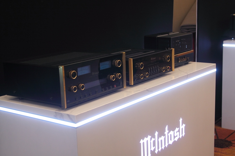

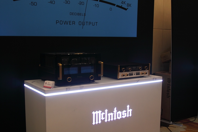

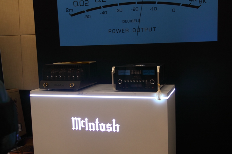

随后,McIntosh高级培训师Ron Cornelius向我们介绍,本次驱动Suprema昆侖的McIntosh 75周年产品,其中Suprema昆侖主音箱每声道由75周年的MC1.25KW单声道后级放大器驱动,超低音则由全新MC2.1KW驱动,除此之外,现场还亮相75周年的MCD12000 SACD/CD播放器、75周年的C12000前级放大器等产品。
全新的MC2.1KW改变了两声道家庭发烧音响的体验,以前所未有的原始、强大的产品来纪念品牌的75周年。为了纪念这一里程碑,2024年McIntosh将这批纪念产品上加入了75周年的印记,例如刻有“75 Years”手柄的特殊周年纪念徽章和顶部标有75th LOGO标志,以此作为McIntosh收藏的印证,并展现其独特的含金量。
