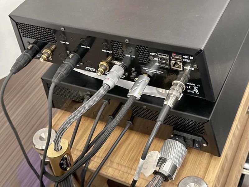

当一套6件的译码器一进家门,我便急不及待把它们上架并接驳到我的系统,花了一点时间去了解这6件器材的接法和进行配线后并顺利开声。不消几秒钟,d1-sublime已经让我差点从皇帝位上掉下来,因为声音太真实了,真实到我不敢相信原来现今有人开发出如此传真的译码器,每一件乐器都好像用全息图(Hologram)投射到我跟前,它们的大小比例全部都跟现场一样!

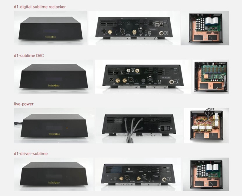

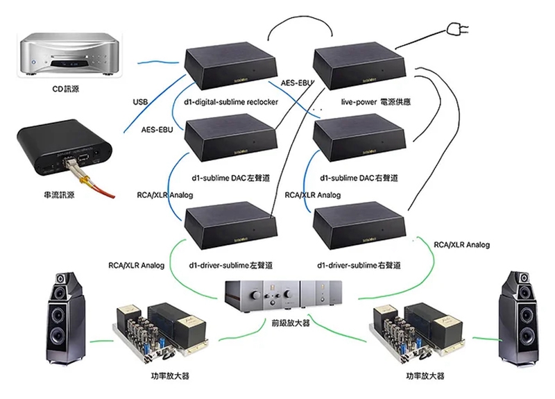

贵为旗舰分体式解码型号,d1-sublime的标准规格是四件头,其中包括一台电源供应,一台数码控制台及两台单声道译码器。
电源供应(厂方称之为「live-power」)有5个直流电输出,打开机盖可以见到每一个直流电输出都是由一枚由法国Electra Sud-Ouest(ESO)人手绕制的火牛负责。其实厂方也提供3输出及4输出的live-power,在标准d1-sublime的组合中,live-power是采用3输出的版本,今次代理送来的却是5输出版本,当然是有原因,我会在下文解释。
数码控制台(厂方称之为「d1-digital sublime reclocker」)并非一般用来接收不同数码讯源的控制台,它以不同步形式把上游CD、串流器、计算机USB的数码讯号收集到内部FIFO(先入先出)的内存,然后通过内部时钟为讯号重新建立时基(re-clock),最后把数码讯号分左右声道输出到下游的单声道译码器。d1-digital sublime reclocker支持的数码输入相当齐全,包括192kHz异步Xmos USB、光纤、RCA(SPDIF)、AES-EBU、支持最高24bit 192kHz PCM(光纤最高为24bit/96kHz)输出有两枚AES-EBU及一枚RCA(SPDIF)数码输出。如果用在d1-sublime上,用家就必须用这两枚AES-EBU分别去连接左右声道的译码器。如果这台reclocker用于其他译码器上,那么用家可选用RCA同轴(SPDIF)输出了。

d1-sublime译码器的模拟输出级设有一枚3.5V非平衡讯号端子及一枚7V平衡讯号端子,另外,它还有另一组平衡及非平衡输出,可供超低音音箱或耳扩使用。厂方强调d1-sublime的模拟输出阻抗非常低,可以匹配任何前级放大器,甚至可以「直推」功放。
不过,Totaldac有另一款十分有趣的产品,名叫「driver sublime」或「d1-driver-sublime」,而它的功用就是在译码器和放大器之间提供仿真讯号的缓冲,用家可以透过机背选择掣衰减讯号15.5dB,然而,这个缓冲最大作用是提高音乐的动态,音像的表达力、定位、现场感、扩大音场及改善低频控制力。

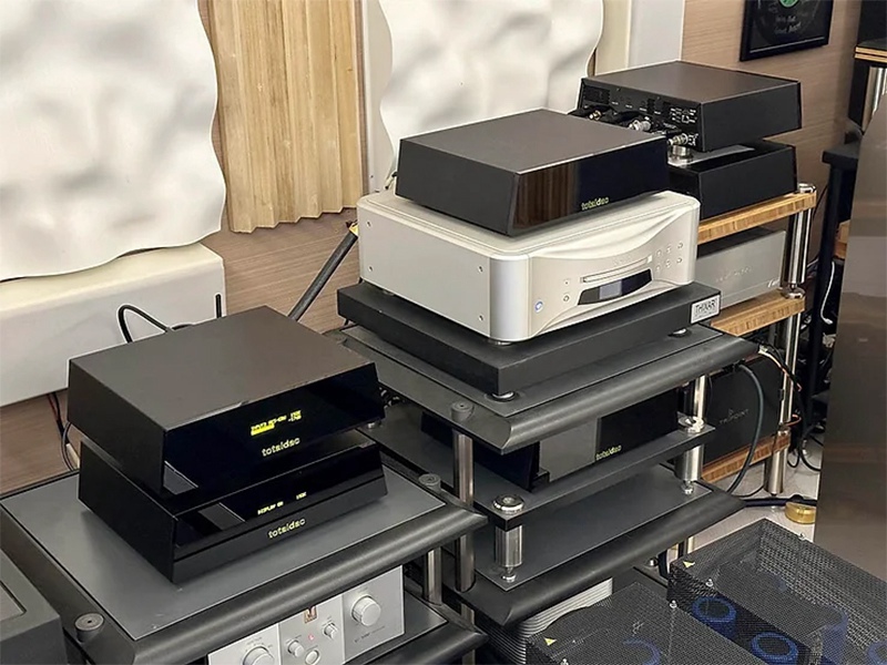

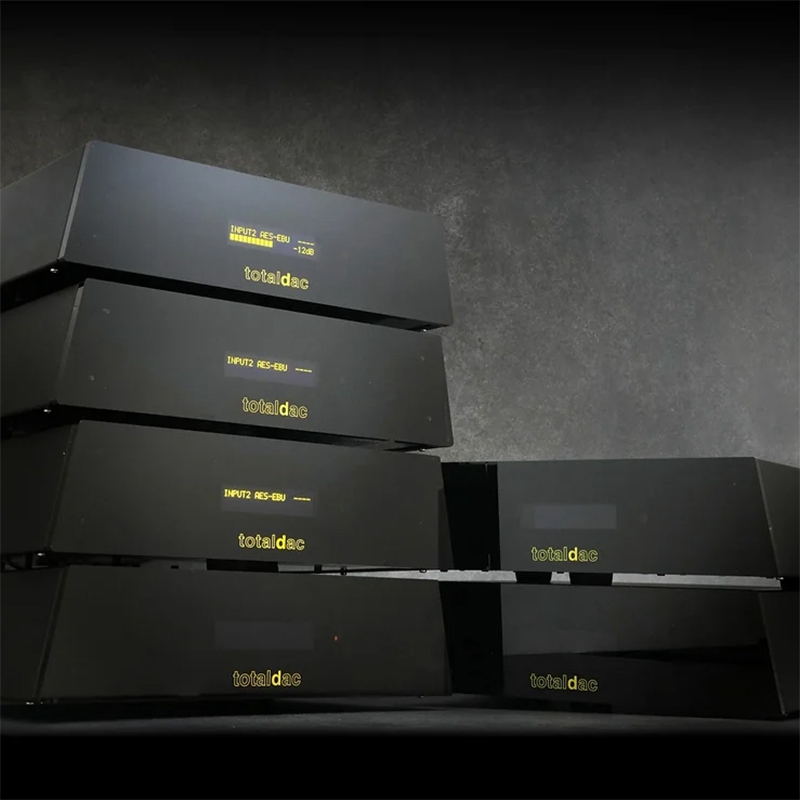

虽然d1-sublime的标准配搭只有4件,但今次代理还是很窝心地送上两台d1-driver-sublime给我测试,每台负责一边声道,而它们的直流电正是由live-power提供,这亦是今次代理送来的是live-power 5输出版本,而不是3输出的原因。(见图1)
d1-driver-sublime定价并不便宜,但我可以告诉你,我A/B比较d1-sublime +d1-driver-sublime和d1-sublime,发觉「没比较没伤害」,一旦比较,前者的音效又更上一层楼,明显比后者好声,厂方对d1-driver-sublime相关音效提升的描述并没有夸大失实,相反我觉得d1-driver-sublime是值回机价,没有听过分别还可以选择忽略它,一但听过你是不会放过的,除非完全超出预算,但有能力负担d1-sublime的发烧友应该不会有预算的压力罢!
