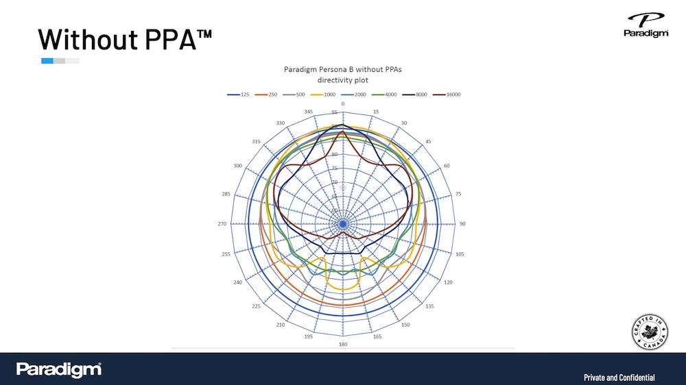

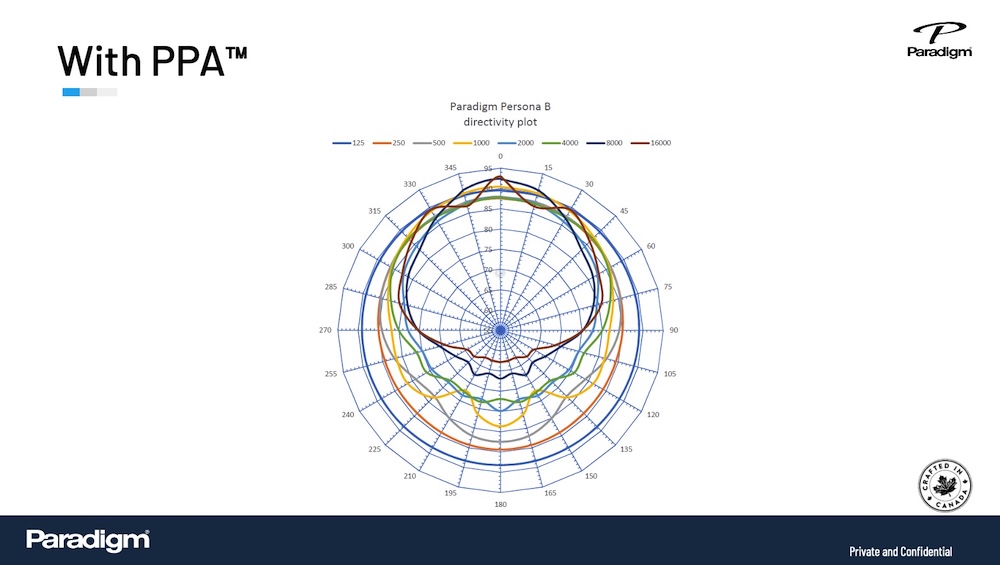

譬如 PPA(Perforated Phase Alignment),就是高音单元前方的金属孔洞网罩,可以阻挡反向的声波,只让正向的声波通过,这可以让高音、中音与低音,在轴线上与离轴 30 度的位置,拥有均衡的全频段融合,让音箱摆放的皇帝位,位置更有弹性。

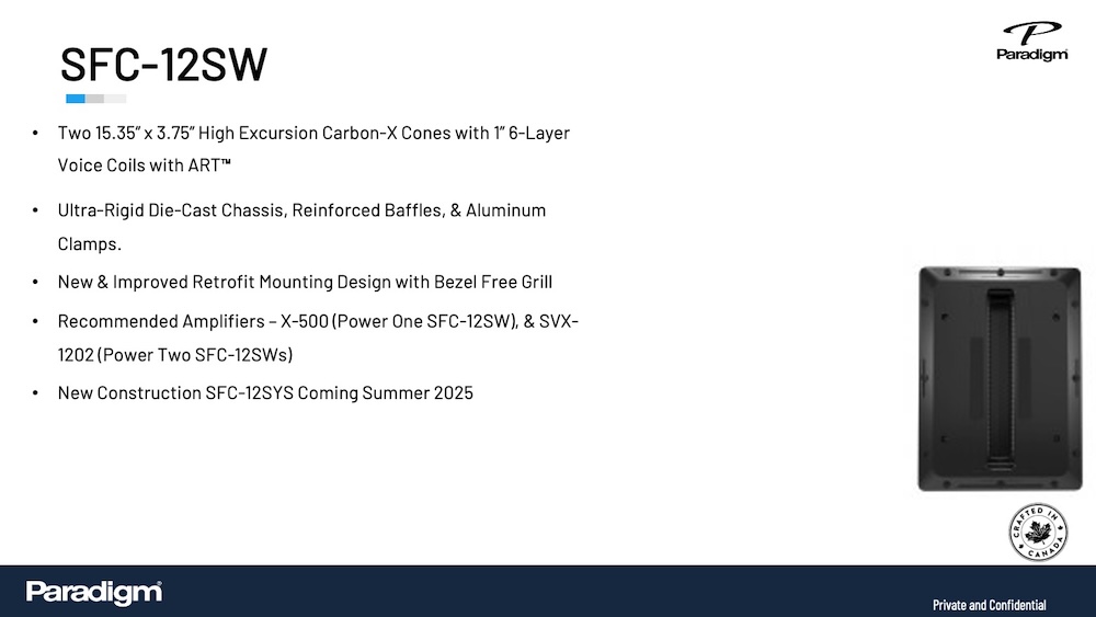

Bartosz 特别介绍 SFC-12 SW 超低音,他说双 12 吋的 SFC-12 SW,单元配置可以抵销超低音音箱工作时的振动,同时维持相当精巧的音箱尺寸,前方超低音出口,只留下长条状的开口,很容易融入居家装潢,看不出里面藏着 SFC-12 SW 超低音。
至于嵌臂式的超低音,Paradigm 都是被动式设计,Paradigm 自家有SVX-1202 与 X-500 扩大机,可以搭配使用,也可以搭配室内自动控制系统连动。

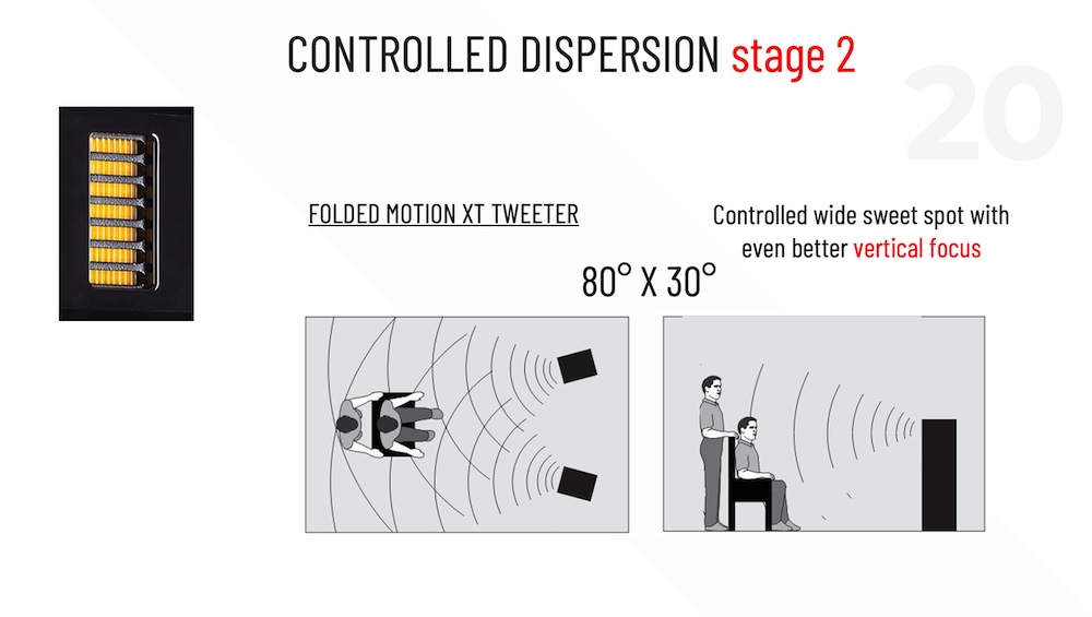

三个等级的扩散角度控制
怎么做到?Bartosz 说 Martin Logan 有三个等级,第一个等级是搭载 FMT 气动式高音的 Martin Logan,因为是方形设计,所以 FMT 的水平扩散角度与垂直扩散角度,都控制在 80 度,降低反射音的影响。
不过,因为垂直与水平扩散角度都是 80 度,所以第一级的 FMT,还是会受到天花板与地板的影响,所以第二级的扩散角度控制,则是搭配 FMT XT,高音单元长度拉长,水平扩散角度依然是 80 度,但是垂直扩散角度则缩小到 30 度,所以在聆听位置可以大幅降低天花板与地板的反射音影响。
那么第三级的声波扩散角度控制呢?那就要选择 Martin Logan 的静电音箱了,Bartosz 说,静电音箱的水平与垂直扩散角度,都缩小到 30 度,而且静电振膜采取仰角设计,以线音源发声,缩小到 30 度的扩散角度,让 Martin Logan 静电音箱受到空间六个面的反射音影响,降到最低的程度。
