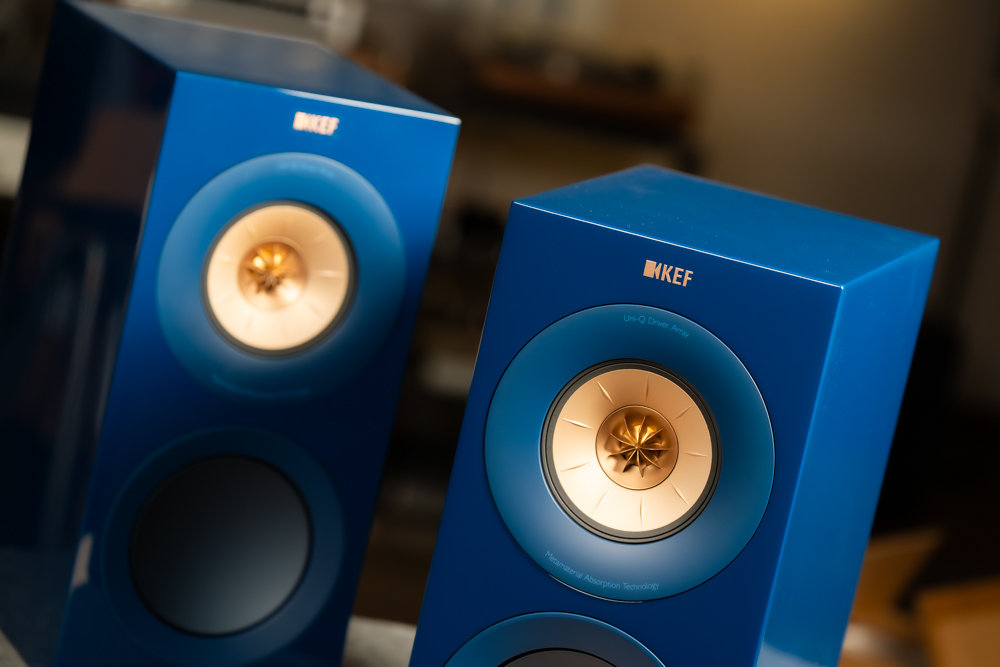

用料成本确实有差异
但是,总编毕竟是在写评论,总要讲个是非曲直出来吧?好,我们从「可以衡量的成本」来看 R3 Meta 与 Q Concerto Meta 的差异,再来谈「没办法量化」的音乐表现差异,看看这 38,000 元的价差,究竟值不值得。

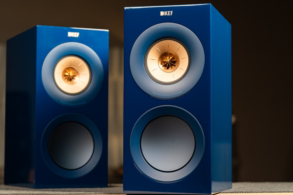

当我收到 R3 Meta 时,一拆箱就觉得外观做工比 Q Concerto Meta 要好上一个等级,Q Concerto Meta 是消光木纹,看起来典雅大方,而 R3 Meta 送来的是特别色 Indigo Blue,外观相当亮眼,漆面的光泽很漂亮,KEF 的做工很讲究,看着均匀的烤漆,又光鲜亮丽的 Indigo Blue,这对 R3 Meta 摆在家里肯定会成为视觉焦点之一,而音箱音箱烤漆的成本,肯定超过消光木纹。

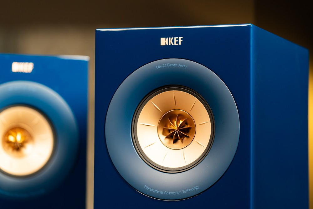

同轴单元尺寸大一号

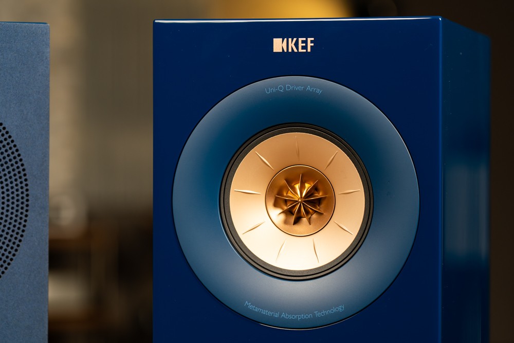

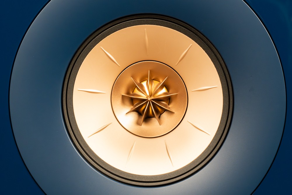

再来是单元差异,当我把 R3 Meta 摆在音箱架上看,第一眼看过去,以为两者使用的单元规尺寸相同,可是好像又不太对,原来两者的低音单元都是 6.5 吋,而上面安装Uni-Q 同轴单元的外围,都有软质的圆形导波环,看起来单元配置数量相同。
但是内中第十二代 Uni-Q 单元的尺寸不同,R3 Meta 的 Uni-Q 尺寸大一号,高音单元是 1 吋,中音单元则是 5 吋,比 Q Concerto Meta 的 0.75 吋高音与 4 吋中音,R3 Meta 的尺寸都放大一些。

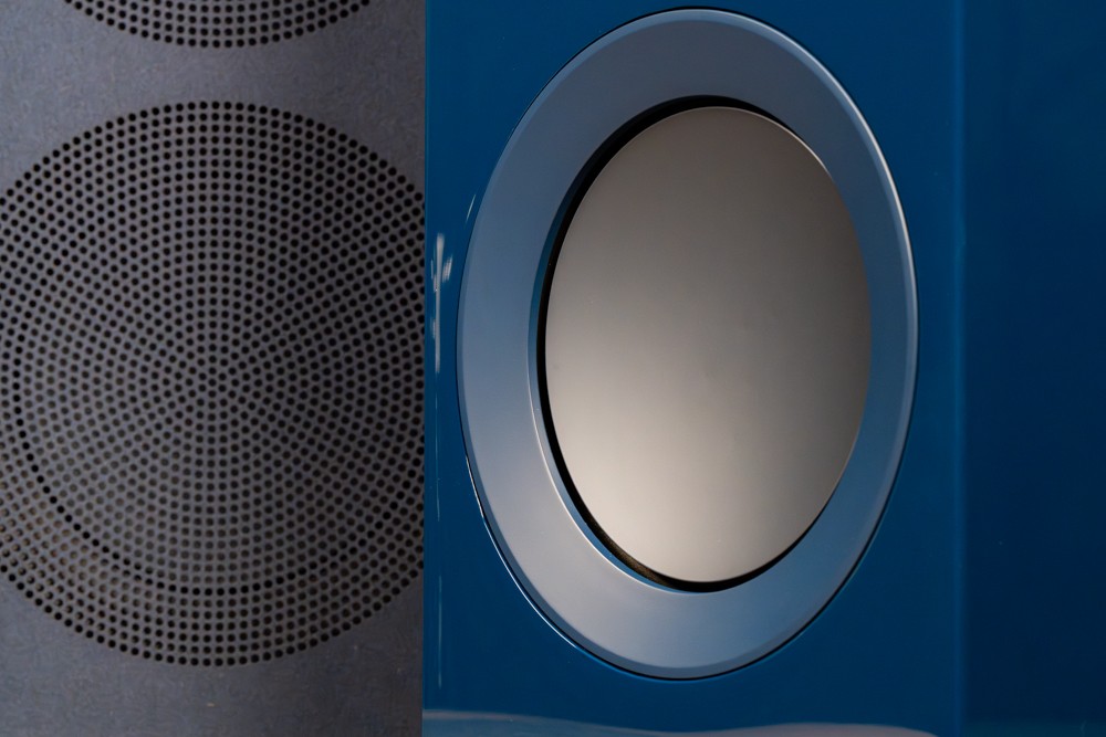

低音单元的等级更高
规格比较过,再来就要讲细部的制作,虽然两者都是 6.5 吋的低音单元,可是 R3 Meta 的低音单元,采用内凹式悬边,深度更深,刻意强化长冲程的活塞运动,表面是浅凹槽铝质振膜,可是内部藏着锥形纸盆结构,连接音圈套筒。
这个结构大幅度增加音圈驱动振膜的面积,让音圈推动振膜的活塞运动,物理施力的效果更好,能量损耗更小,这是相当创新的低音单元设计,可是藏在音箱内部,要不是 KEF 有秀剖面图,总编也没办法从外观,看出 R3 Meta 低音单元在技术上比较厉害的地方。

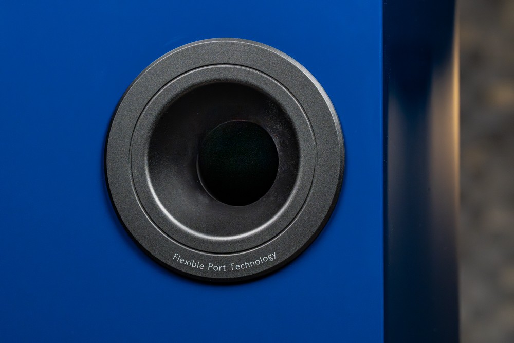

此外,R3 Meta 音箱背后的低音反射孔,采取侧边开孔,而且低音反射孔内部有弹性通道,我在搬音箱的时候,手指头刚好伸进去,低音出气管道摸起来软软的,这就是 KEF 所谓的弹性低音反射孔,为什么要用弹性材料做低音反射孔通道,原因很简单,就是要降低气流噪讯。

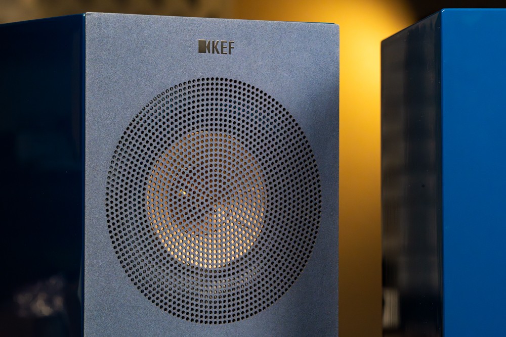

至于 R3 Meta 最重要的声学技术,与 Q Concerto Meta 一样,那就是在高音单元背后,加装独家 Mat 迷宫圆饼,让高音单元的背波干扰,在 Mat 迷宫圆饼里面不断反射衰减,达到消除背波干扰的效果,Meta 的技术原理相同,可是 R3 Meta 消除高音背波干扰的程度,可以高达 99 %,这部分就比 Q Concerto Meta 的性能要强一些了。
好,从「可以量化」的部分来看,R3 Meta 的确比 Q Concerto Meta 讲究许多,看得到的成本增加包括了外观烤漆漂亮、Uni-Q 单元尺寸较大、低音单元技术延伸自 Reference 系列,外加讲究的 Bi-Wire 端子,而看不见的成本增加,包括 Meta 吸音装置的性能提升、内部阻尼优化与音箱箱体内部横梁强化,以及软避振的低音反射孔通道,以上所说,都是成本上的增加,显示 R3 Meta 比 Q Concerto Meta 贵一些,贵得有道理。
