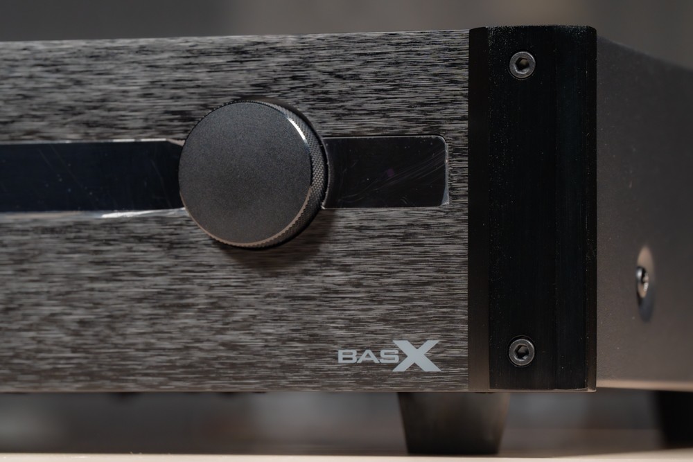

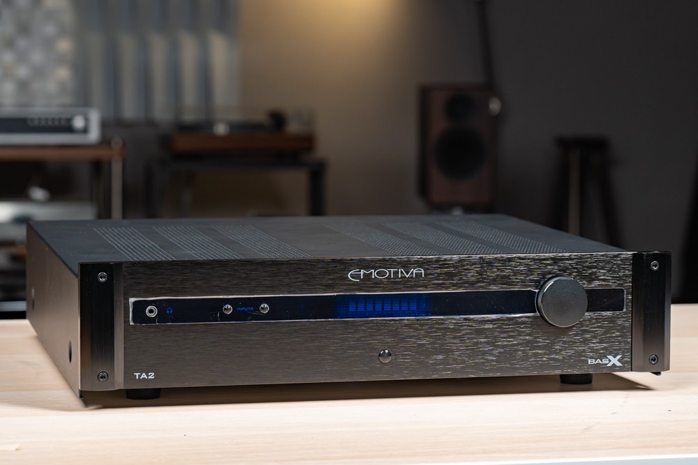

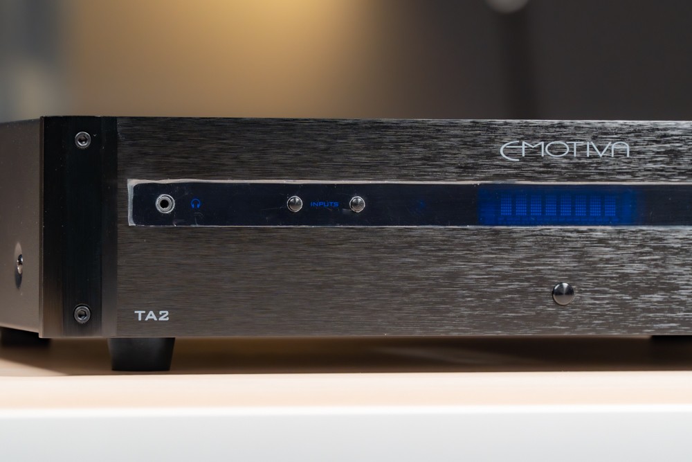

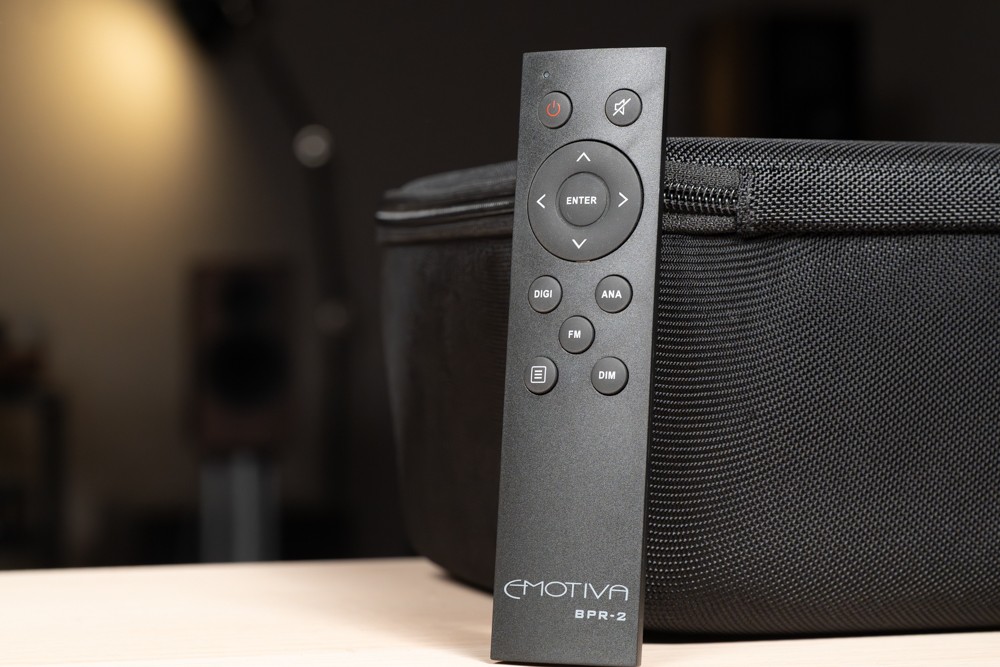

先从外观来看 BasX TA2。它的造型秉持 Emotiva 一贯的风格,设计得极为简洁,面板右侧是一颗旋钮,除了调整音量,按住则可进入选单,左边还有两颗小按钮,用于切换讯源及操作选单内的各项设定。面板中央是字幕式的显示荧幕,字体够大,较远处也能清楚判读,荧幕下方则是电源按钮。所有按钮刻意设计得不醒目,有助于让面板看起来更素净。为了让日常使用更为便利,BasX TA2 也随附一支遥控器,可调整音量、切换讯源和进行一些设定功能。

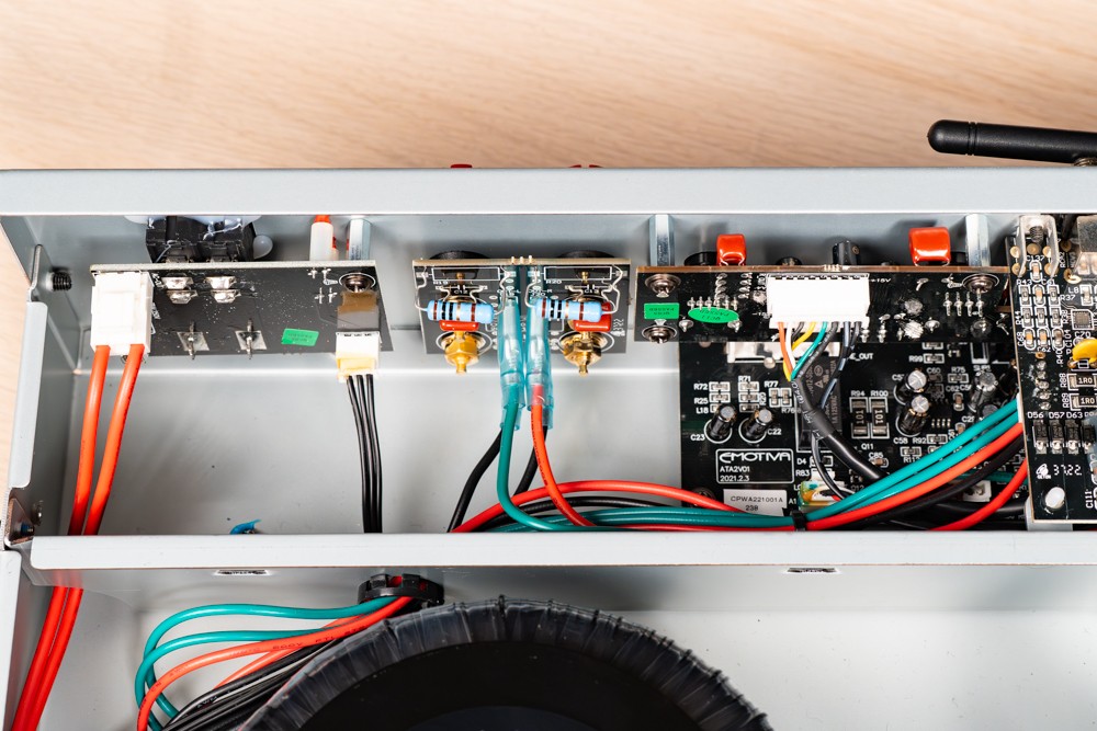

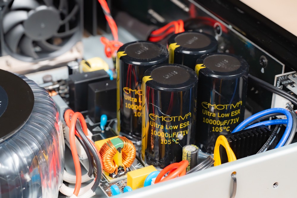

BasX TA2 具有 135 瓦 / 8Ω 或 200 瓦 / 4Ω 连续输出能力,这样的功率称得上非常实用,面对大多数音箱都能应付裕如。BasX TA2 具备这么多功能又能输出百瓦以上,你或许会以为 BasX TA2 应该是采用 D 类放大,其实不然,它是货真价实的 A/B 类扩大机,其电源来自一颗体积庞大的低噪讯环形变压器,功率输出部分还有 4 颗 10,000 uF 超低 ESR 滤波电容,可提供充裕、干净的电源。
BasX TA2 内部电路的安排也颇具巧思。环形变压器和主电源板位在占据机箱左侧位置,右侧是功率输出板,左右之间以大型散热片做为区隔,对于变压器磁漏具有一定程度的隔离效果。散热片旁边设置了两个小风扇,对着散热片吹,有助于大幅度提升散热效率,这有就是说,即便将 BasX TA2 放在通风不是很好的地方,应该也不用担心它的散热问题。整个机箱后方则是长条形的讯号板,包括前级、DAC、唱放、蓝牙、FM 广播…等电路,都在此处。这区和前方的电源区与功率输出区之间设置了一面金属板,作用也是屏蔽电磁干扰,可避免微弱的小讯号受到影响。

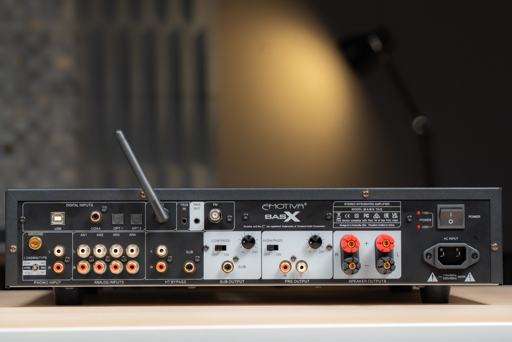

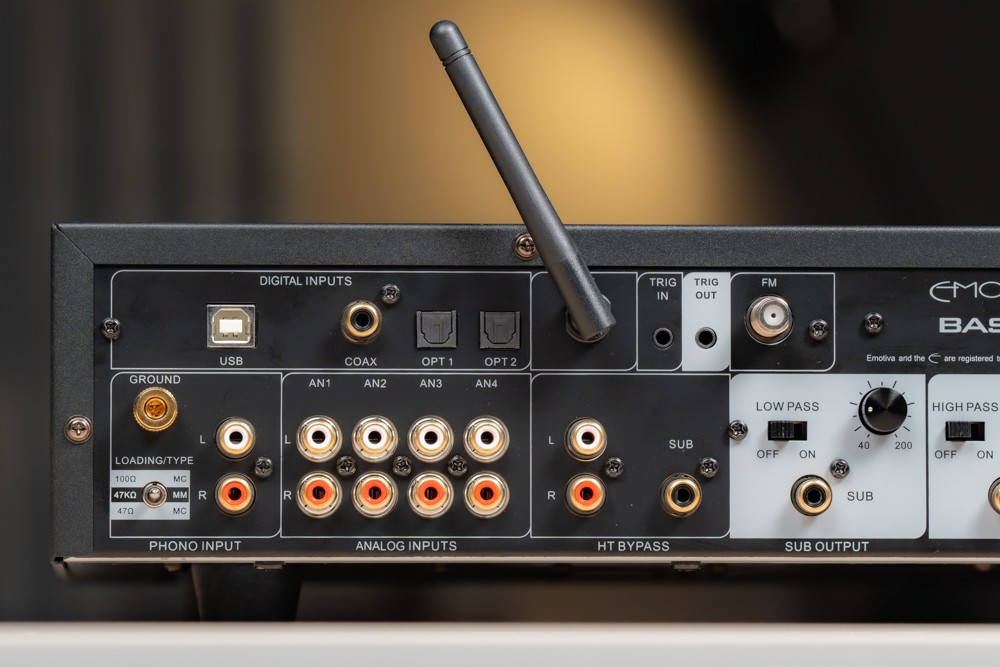

数位输入方面,BasX TA2 提供 3 种界面,分别是 RCA 同轴、光纤和 USB Audio,三者最高可支援至 24bit/192kHz PCM 格式。此外 BasX TA2 也具备蓝牙 5.0 传输能力,可对应 AptX、AptX HD、AAC 规格。
模拟 界面方面,BasX TA2 可说是更为全面。它具有一组 RCA 唱头输入,然后藉由一个三档式摇头开关进行切换,为什么有三档?其中一档的输入阻抗是 47kΩ,适合 MM 唱头,另外两档是 47Ω 和 100Ω,用于 MC 唱头。
BasX TA2 的模拟 输入有 4 组 RCA,足够连接多部讯源了,此外它还提供一组 RCA 的 bypass 直通输入,便于将两声道系统融入家庭剧院系统。BasX TA2 的这组 bypass 输入非常特别,我头一次看到这样做的。它除了有 RCA 立体声输入,居然还有 Sub 超低音输入,也就是说,从环绕扩大机传过来的讯号,除了左、右主声道之外,超低音讯号也可以一起送过来,然后再透过 BasX TA2 的 Sub Out 连接超低音。这样做有什么好处?你的超低音不再只有看剧院时可以用,听两声道纯音乐时也能用,可让音乐聆听更全面。

不仅如此,BasX TA2 的 Sub Out 还可以选择全频输出或分频输出。它的 Sub Out端子旁边有一个 Low Pass 开关和一个旋钮,将开关切在 Off 时,输给超低音的讯号没过分频器,是全频讯号;切在 On 时,讯号就会经过分频器,然后可用旋钮从 40Hz 至 200Hz 设定分频点。这项功能可以帮助使用者更精细地调整超低音,让主音箱和超低音的接续更平顺,更绵密。
除了 Sub Out 可设定分频点,BasX TA2 就连 Pre Out 前级输出也可以设定分频点,实在太贴心。BasX TA2 的 Pre Out 输出端子旁边有一个 High Pass 开关和一个旋钮,用法和前述一样,切在 Off 时,Pre Out 讯号没过分频器,是全频讯号;切在 On 时,讯号会经过高通分频器,设定分频的范围也是 40Hz 至 200Hz。由于 Pre Out 讯号就是 BasX TA2 内部前级的讯号,当 Pre Out 的分频功能启用时,BasX TA2 本身后级接收的讯号也会经过分频器,也就是说,此时 BasX TA2 推主音箱的是高通讯号。
