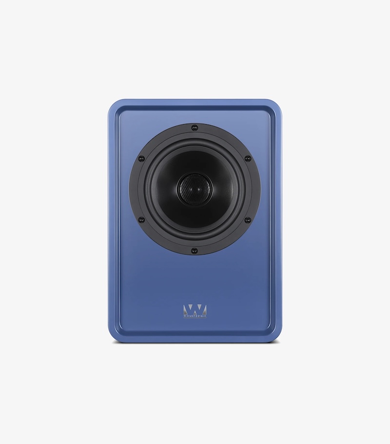

Denten 1S 在外观上相当程度延续了 Heritage 系列的英伦经典风格,但在核心技术上却有重大突破。Denten 1S 搭载了全新开发的同轴单元,这样一来,音箱体积更小,且能利用同轴的点音源发声优势,带来更精准的相位与音场表现。
这个 Denton 1S 新开发的 2 音路同轴单元,中心是一个 25mm 丝质软半球高音,搭配外围的 165mm 聚丙烯锥盆低音。透过这样的同轴架构,高音和低音的声音能从从同一个发声点发出,因此不会发生传统高、低音分离的音箱常见的时间相位差的问题,有助于再生更清晰的结像。
这个 PP 振膜低音具备高刚性、轻量化及优异的阻尼特性,因此音染低、失真低,且反应快速。高音单元则配备了具备特殊阻尼设计的后腔室,还有高磁通量的磁力引擎,有助于流畅且细节丰富的高频延伸。

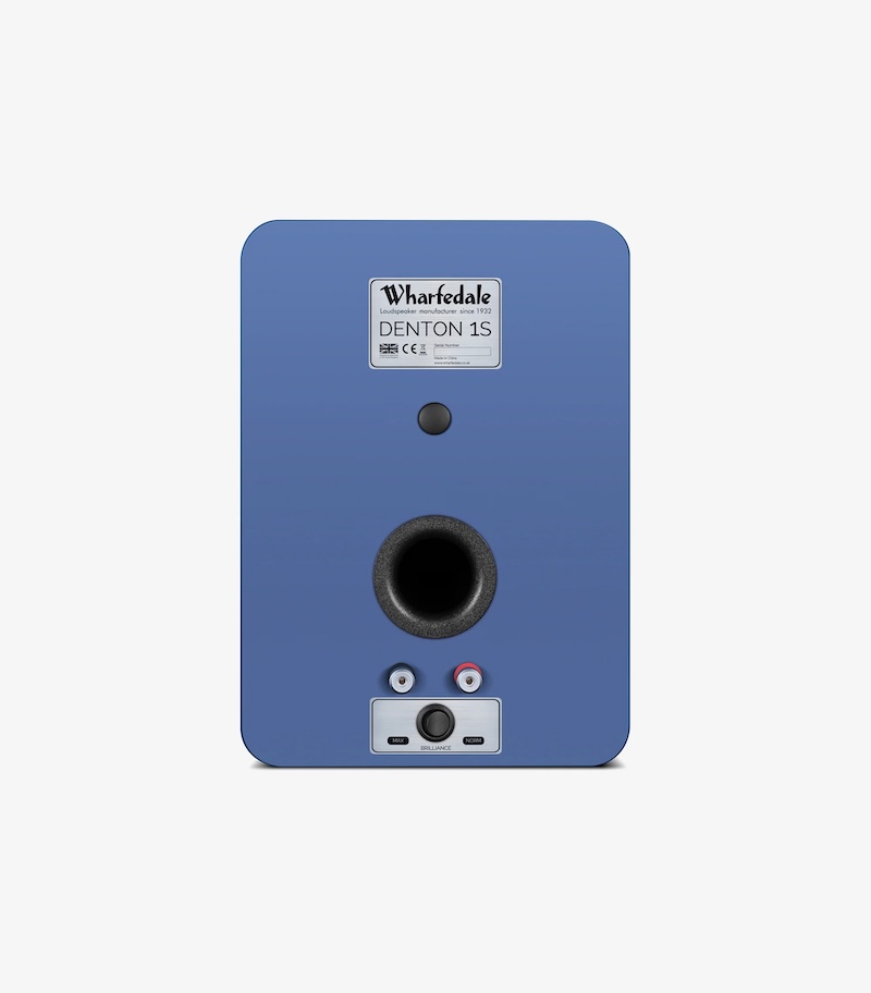

为了让同轴单元发挥最大效益,Peter Comeau 率领团队进行了大量的计算机建模模拟,与严格的聆听测试,使得分音网络能以得到最佳的优化,确保 2 音路间的频率响应得以完美衔接。不仅如此,它还提供了高音量感调节的 EQ 功能。在音箱背后,音箱端子下方有一个开关,向右切是正常量感(Normal),向左切则可以增加声音的明亮度(Max)。一般来说,如果音箱正常摆在音箱脚架上,则选择「正常」;如果音箱是吊挂在墙壁上,则可选择「Max」;但仍须看实际空间声学特性而定。
