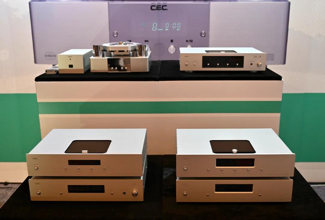

4月11日下午14:00~15:00,厦门佰翔会展中心四楼格澜厅A(清澈.模拟展厅),皮带传动式CD机鼻祖、著名音响品牌CEC举办了新品发布会,活动由《新音响》杂志总编赖英智先生主持。
赖英智先生用平和、风趣的语言驾驭能力生动的讲述了CEC的发展历史以及皮带传动结构CD机产品技术特点,CEC是全球将源于黑胶唱盘的皮带传动技术应用在CD唱盘上的第一个日本品牌,相信很多发烧友对物美价廉的CEC产品不陌生,但将皮带传动技术用于CD转盘并完美解决了皮带传动伺服电路和震动干扰的CEC,拥有CD的高信噪比和高动态上同时还有黑胶系统一样的润泽厚暖的音色。当然,CEC不止有物美价廉的产品,也有媲美欧美高端CD机的高端产品设计、制造能力。
CEC总代理模拟.清澈的CEC品牌推广经理和工作人员随后揭开了这次发布会CEC新品的神秘面纱,是双皮带驱动的旗舰CD转盘TLO 3.0以及次旗舰解码器,让现场的发烧友了解皮带传动技术不一样的地方,配合英国和弦(chord)和匈牙利Bayz音箱做了现场演示,发烧友座无虚席,反响热烈!

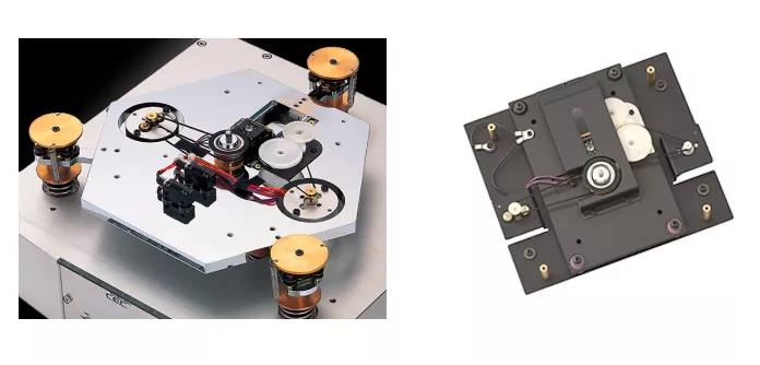

为了以恒定的线性速度再现CD唱片上的信息,普通CD机从唱片内周到外周的旋转速度由500转改变到200转。此外,为了跟踪偏心分量引起的线性速度的变化,即使在极短的一周或时间内,也要进行控制以保持线性速度恒定。这种“对旋转体的角速度的精细控制”需要加大转速。这种加速导致整个驱动系统震动,另外由于大电流的驱动增加速度势必采用强扭矩的电机,带来不可避免的电磁噪声,阻碍了CD唱片的播放。
CEC多年来一直关注和研究“稳定旋转角速度”,CD播放期间,每旋转一圈的位移量在内圈上为0.0064%,在外圈上为0.0027%,这是非常微小的变化。即使此变量与恒定角速度的CD机0.008%的抖动值进行比较,变量也是非常微小的。这允许角速度在一转或几转的极短时间内被认为是恒定的。CEC运用多年积累的模拟播放器设计知识来获得理想的旋转角速度。首先,为了抑制旋转和震动的微小变化,使用低扭矩电机和齿轮效应来替代高扭矩电机,同时使用大碟镇(直径125MM,重量460g)来覆盖整张唱片用于逐渐改变转速,从内周到外周所需要的转速保持平稳稳定的状态约1小时。
另一方面,PLL/锁相环伺服系统可处理由于旋转一圈或更少偏心分量而引起的所有线性速度变化。换句话说,音乐播放的过程中对整个旋转的宏观控制是通过齿轮的出色机械控制得以稳定。而电子设备只剩下一个转轴或超精细的微控制。为了进一步彻底消除震动和电磁噪声,将电机和转轴分离并与皮带相连以驱动。皮带吸收电机本身产生的震动从而成功抑制噪声的影响。另外光头的移动电机也被视为噪声源,采用以一定距离间接由皮带驱动。皮带驱动系统使用低扭矩电机,从根本上颠覆CD播放的各种观念,出色的齿轮效果和静音性精致的组合获得无与伦比的精度旋转成为可能。使人联想到模拟播放器的重量级转盘。

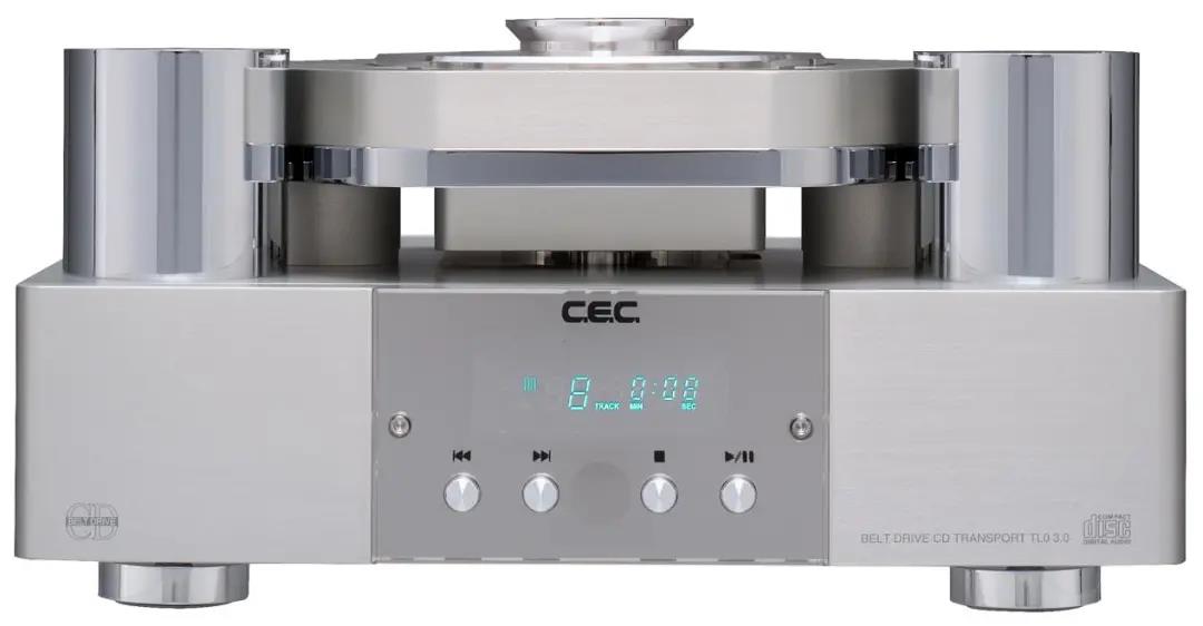

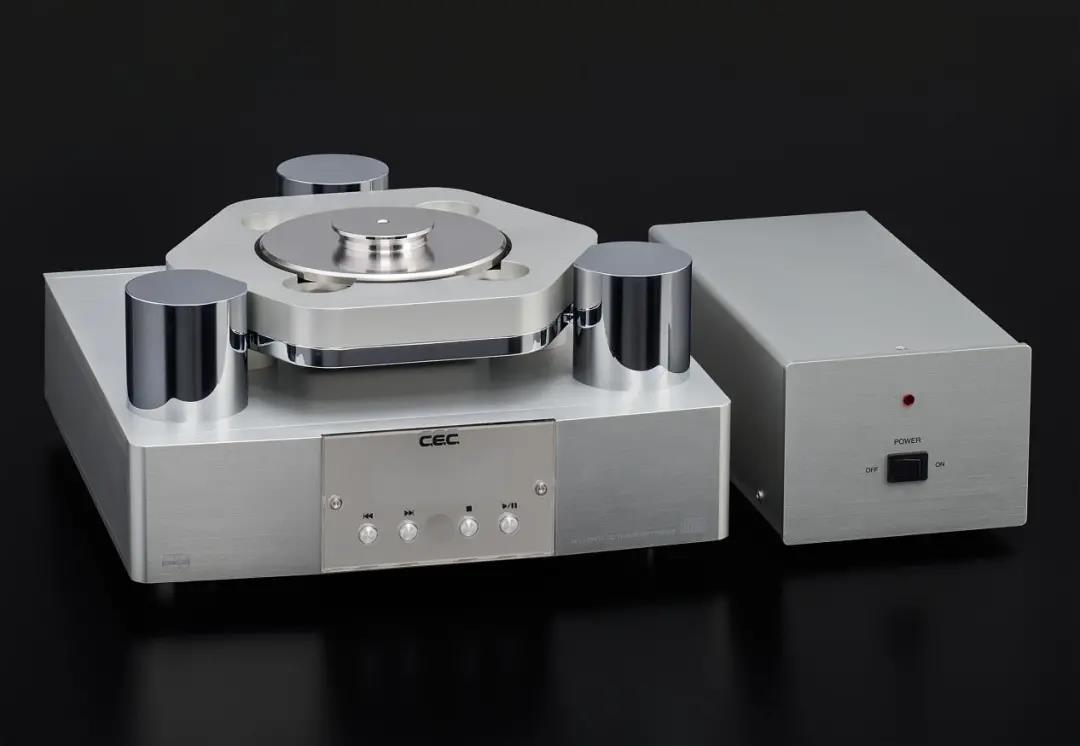

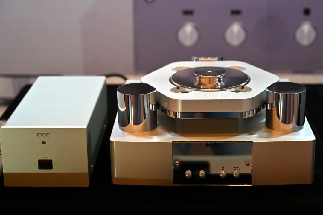

TL0 3.0是具有重量级的两层结构,由黄铜和铝制成,是转盘的心脏,旋转轴的轴承上放置光盘和CD碟镇,激光读取器读取转盘发出信号,采用三个悬架使整个机箱浮动的结构安装在机箱上。悬架由使用两种类型的弹簧和橡胶环组成独特减振器,可将支撑重型底盘,共振频率抑制至5Hz或更低,提高阻尼率,并迅速吸收并减少振动。驱动电动机放置在独立于浮动机架并通过皮带连接的主体机架中,因此它们不受电动机产生的振动的影响。这种浮动结构也是只有双皮带驱动器才能完成的技术之一。
不同金属的结合会迅速减弱机械装置本身的振动,并且浮动装置尽可能地消除了外部振动的影响,从而创建了一个不受所有振动影响的理想环境,从而彻底稳定了旋转的精度和信号的读取精度。就可以播放更多纯净新鲜的音乐。
保证TL0 3.0无与伦比的高旋转精度的另一个秘诀在于直径为5 mm的轴的轴承,该轴承采用超精密加工技术由精心选择的材料精心精加工而成。结果,实现了旋转精度而没有任何偏差。凭借其卓越的耐用性以及超过38年的模拟播放器生产经验,它保证了光盘和重型CD碟镇的安静,平稳旋转。

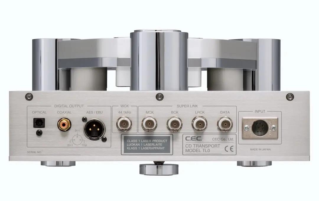

配备了一个新的专用BNC端子,用于输入由外部高精度参考时钟发送器提供的CD的44.1kHz时钟。TL0 3.0从该字时钟中高精度地细化了伺服电路的时钟,从信号读取到输出的所有操作均基于该字时钟。通过使用此外部参考时钟统一所连接系统(例如D / A转换器)的时钟,极大地有助于减少抖动,从而进一步改善声音质量。

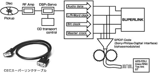

通用同轴数字输出和平衡连接所使用的SPDIF(Sony Phillips数字接口)方法是一个原则,因为该标准本身已经很旧,并且使用双相调制进行时钟编码,但存在致命的缺点,即不可避免地会产生抖动。CEC新近采用的Superlink,无需经过SPDIF编码即可分离并传输音频数据和时钟数据。通过在D / A转换器之前产生一个主时钟并安装带有内置超高速存储设备的数字数据同步电路,理论上可以将声音质量的下降降至最低。以这种方式实现的零抖动可以将皮带驱动CD转盘的安静性和高精度拾取的潜力完全传递到DA转换器,可以称之为“超自然声音”。

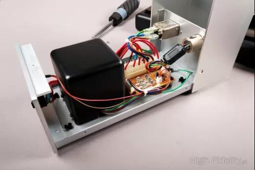

为了始终提供干净稳定的电源,TLO 3.0配备了完全独立的噪声滤波电源。由此,也完全消除了由电力变压器产生的振动的影响。此外,通过将控制部分与厚铝制底盘分开,可以说以转盘为核心的悬浮机械底盘,控制底盘和电源单元分为三部分,采取了各种措施来防止相互干扰和信号失真。

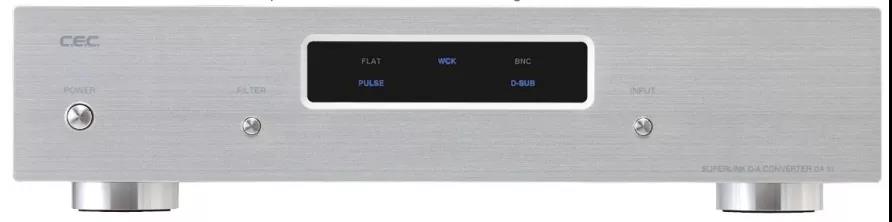

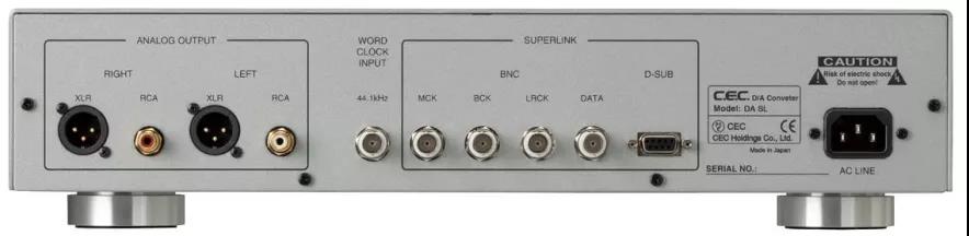

SUPERLINK 数模转换器 DA SL
CEC Super Link采用首创的数字传输方式进行连接。DA SL被设计为最终的D / A转换器,可发挥Super Link Connection的全部性能。专为所有CEC转盘和具有Super Link连接的任何CD播放器设计。通过使用它,它们将重获新生。
SUPERLINK是专有的数字信号传输系统,可通过单独的线材传输音乐信号和同步(时钟)信号。同轴数字输出和光纤输出中经常用到的SPDIF(Sony Philips数字接口)和AES / EBU(音频工程协会/欧洲广播联盟)系统通过同一根线材传输音乐和时钟信号,因此很容易发生信号相互干扰引起的抖动效应。SUPERLINK系统通过多根线材传输这些信号,无需进行编码/解码处理即可进行数据传输。通过使用D / A转换器的主时钟发生器的时钟信号来实现完全同步,可以最大程度地减少音乐信号在传输过程中的劣化。
