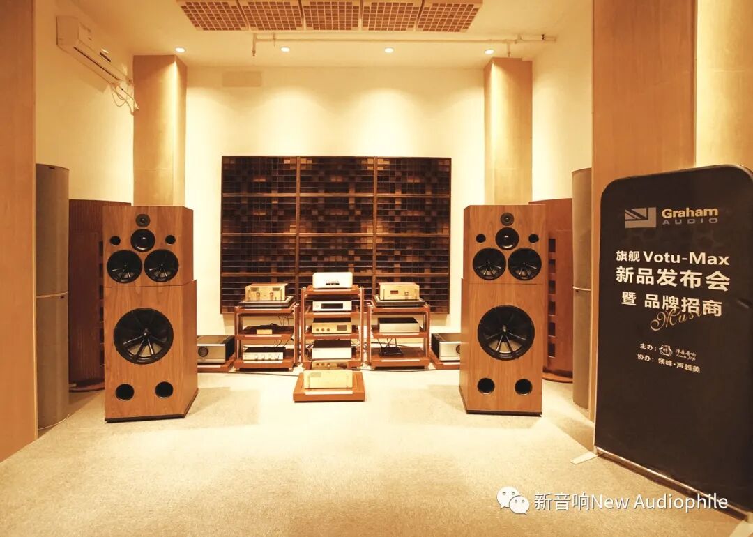

苦苦等待数月,这对超级大喇叭终于来到中国,3月底于广州佳乐音响城领峰•声越美举办了Graham 新旗舰VOTU MAX国内媒体发布会,而随后的深度测评也都在这个面积约40平方米的一号试听室进行。

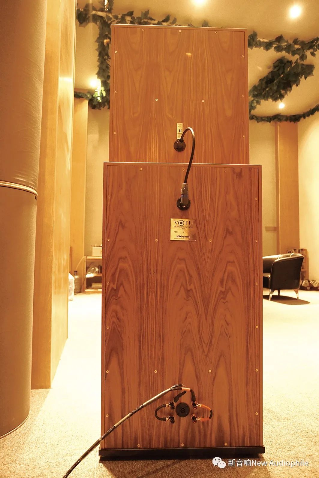

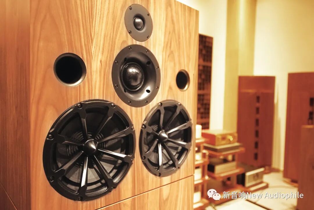

“极致宇宙之声”VOTU MAX以初版VOTU的设计为基础,但具有更高的功率处理能力,和更低的低频范围,低至25Hz。现场看到之前官方图片里的这对大音箱其实是四套件,每边采用双箱式设计,在声越美小周师傅的协助下用卷尺测量,实际尺寸为:上箱体650x600x 460mm(高x宽x深),下箱体1070x600x 600mm(高x宽x深)。所以VOTU MAX连脚钉垫片总高度约为1.75米,而且无论是上箱体还是下箱体,采用的都是thinwall薄壁12mm多层桦木板(Graham坚持遵循独特的BBC声学箱体设计理念)。前方没有预留网罩,上下各有两个倒相气孔,除了固定喇叭单元外部箱板见不到一颗螺丝,在后方则可看到以镀金螺丝固定障板。

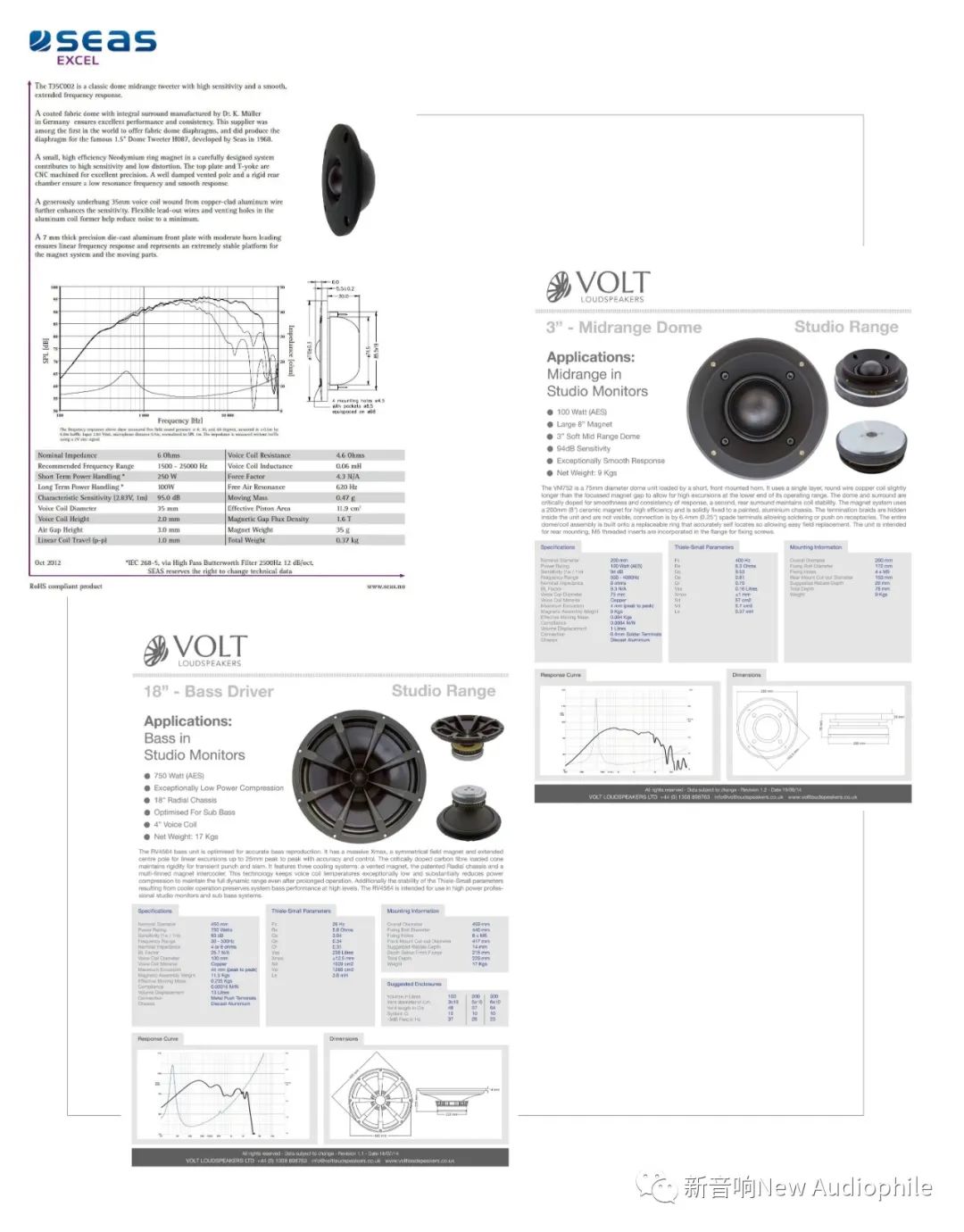

高音为seas的34mm(约1.4英寸)软球顶高音单元,中音是Volt的大振膜75mm(3英寸)软球顶单元,两只中低音是Volt的250mm(10英寸)单元
下部箱体使用的超低音是Volt的450mm(18英寸)单元
VOTU MAX喇叭单元:
VOTU MAX的喇叭单元是由seas和Volt特别提供的,绝非市面能买到的普通型号,在振膜涂层材料的处理、磁体和音圈支架的匹配上都是根据VOTU MAX量身定制的。比如高音单元加大丝膜,3英寸“馒头”中音单元,从外观上看也较普通的Volt中音大了一圈,它使用一个比磁体间隙稍长的单层铜音圈来获得更长的线性位移,以拓展中频下限,加厚涂层的振膜以保证频响的平滑和一致性,振膜后面的第二层折环用以保持音圈稳定性,为获得高灵敏度,使用八寸200mm超大直径的磁体,牢固地附着在涂漆铸铝盆架上。而10英寸的“八爪鱼”低音单元也是全世界绝无仅有,有幸在VOTU MAX上第一次见到,和18英寸单元一样都采用轻质的碳纤羊毛复合材料振膜,在瞬间大动态冲击下能保证充足的刚性。

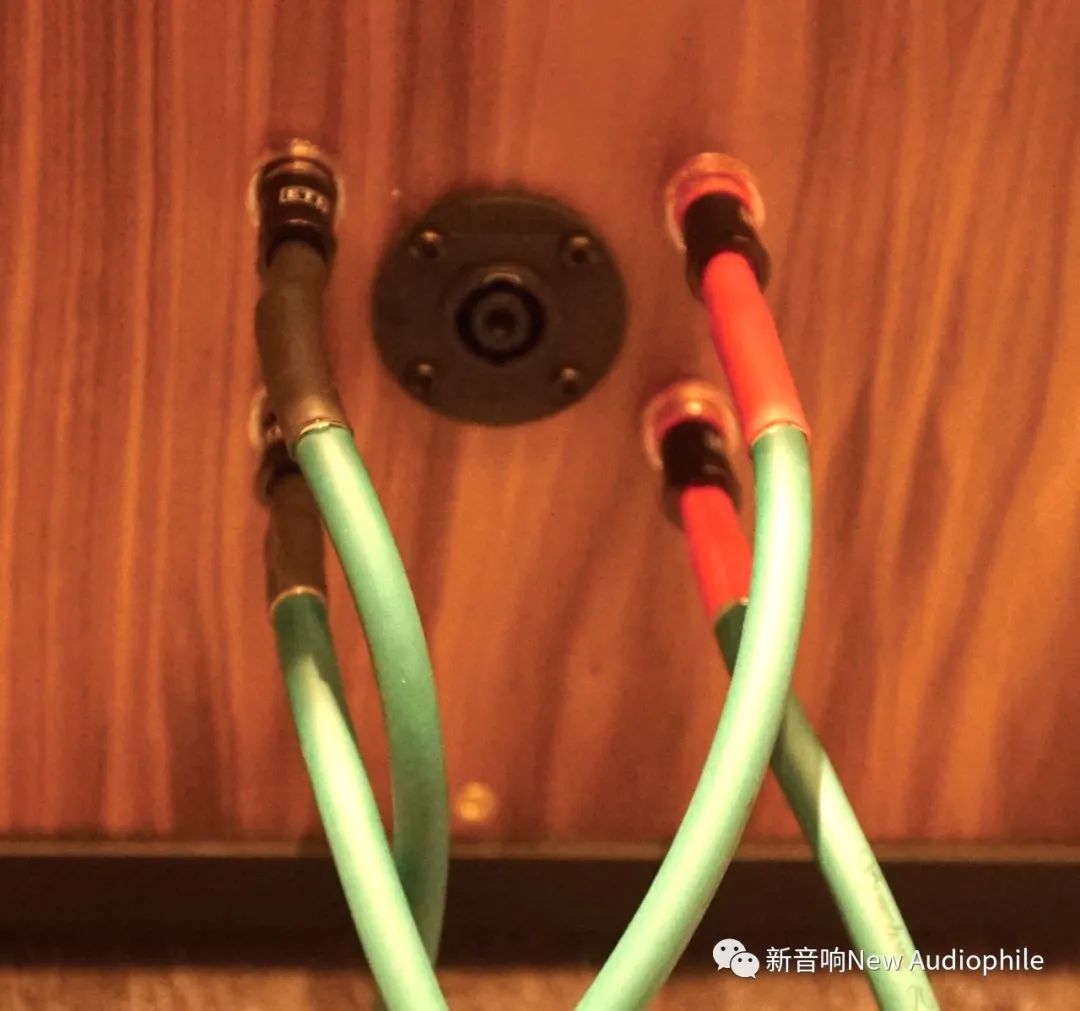

VOTU MAX音箱有两种可选输入,一种是类似双线分音的高级接线柱,另一种是专业的4路Speakon音箱插头连接器

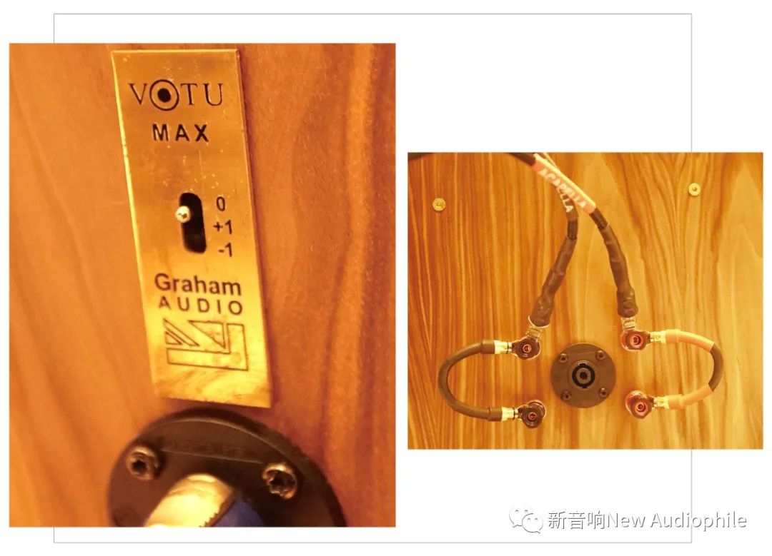

VOTU MAX的铭牌显示这是第一对编号为“1A和1B”的珍贵首版音箱,高音可作正负1dB的调整。VOTU的字母“O”并不是个圆圈,看上去像CD黑胶唱片,更像带轨道光环的行星,宣示着这来自太阳银河系的“宇宙之声”。

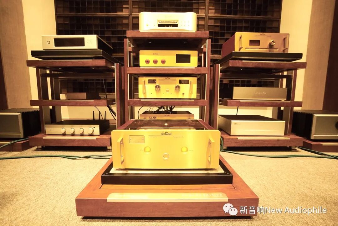

我们最开始以较为保守的搭配,仅用一台瑞士达萧108立体声功放推动VOTU MAX,此时将两组接线柱以短路电缆连接,也就是说每声道150W要同时驱动上下两个箱体中的5只单元,包括18寸大八爪鱼,感觉推力稍有欠缺。
试听器材清单
前级:瑞士达萧NHB-18NS MKII二代
后级:瑞士达萧二代立体声功放darTZeel NHB-108 model two(每声道150W)
CD机:Esoteric k01xd黄金限量版(限量100台)
电源线:德国阿卡佩拉Authentic旗舰
信号线:CD机到前级信号线是德国阿卡佩拉High La MuskiaMKⅡ
前级到后级信号线是达萧原厂50欧bnc连接线
喇叭线:德国之声reference HD参考旗舰喇叭线
然后再多动用一台darTZeel NHB-108 后级,接线方式类似驱动双线分音,即一台直推上面箱体的高音、馒头中音和两个10寸低音,另一台单独对付下面箱体的18寸八爪鱼低音,上下各150瓦,每声道300瓦,总计600瓦的功率, VOTU MAX 8Ω额定阻抗,90dB也算是较高灵敏度,这次把宇宙之声的潜力基本发挥出来了。但要达到极致表现,功放日后还可用达萧的单声道后级旗舰NHB-468(每声道500瓦,8Ω),四套件箱体用足四台就是2000瓦,那才是真正的极致宇宙之声。
