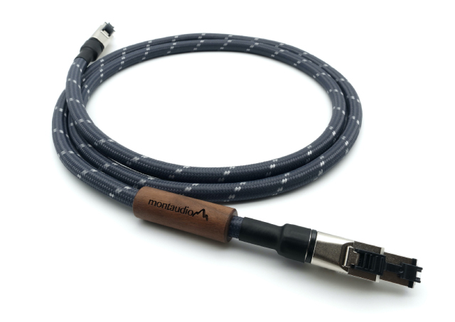

Montaudio 是近几年新窜起的品牌,来自以原始自然风光著称的纽西兰,产品命名方式以纽西兰著名的自然地标为名,处处透着崇尚自然的品牌精神。这条 Rakaia EH-1 网络线是以纽西兰最长的辫状河流 Rakaia 河为名,所谓辫状河,就是河道由多条纵横交错的细小河道构成,而非单一河道,以此来为网络线命名,倒是颇为传神。
三层屏蔽结构
Montaudio 秉持非常严谨的态度制作 Rakaia EH-1,标榜通过 CAT-8 标准,不论是导体、绝缘、结构还是屏蔽,从任何一个角度来看都不马虎。Rakaia EH-1 导体采用 5N 纯度 LC-OFC,也就是长结晶无氧铜,然后表面再镀上一层银,藉此提升传导效果。Rakaia EH-1 内中的导体共计 8 股,每股线径为 22 AWG,这对网络线而言算是相当粗了,再粗的话,Telegärtner 的 MFP8 接头就装不下了。导体的绝缘材质为精选的高质量 PE,具有理想的电介质效应。
结构部分,Rakaia EH-1 并不算特殊,应该就是采用标准网络线的结构,但十分讲究,例如它精密计算蕊径、蕊数与介质间的比例,以期达到最好的电气特性,每对双绞线的绞距也经过细密安排,以利更好的传输效果。
屏蔽部分更是严谨,采用 SF/FTP 三层屏蔽结构。什么是 SF/FTP?这个名词要从后面开始看,TP 是 Twisted Pair,即双绞线,网络线内中有 8 股导体,两两互绞成双绞线,共有四对双绞线。每对双绞线先经过第一个 F 手续,F 是 Foiled,就是用金属箔片包覆的意思,目的是屏蔽,让外界噪声无法窜入。一般网络线的 Foiled 是用铝箔,Rakaia EH-1 却是用铜箔,铜的隔绝效果自然好过铝。刚刚每对绞线已经 Foiled 一次了,然后四对线一起再用铜箔 Foiled 一次,这就是第二个 F。那最前面的 S 又代表什么呢?就是 Shielded,用金属网加以屏蔽,进一步加强网络线抗干扰的能力。一般网络线的Shielded 是用铜网,Rakaia EH-1 则是用镀银的无氧铜编织网,传导能力更好,排除噪声的效果自然更强。
总而言之,Rakaia EH-1 就是用了两层铜箔包覆,然后再用一层镀银无氧铜编织网屏蔽,一共三层屏蔽,让空气中的EMI / RFI 噪声无法窜入,严密保护敏感的数位讯号不致受到干扰。

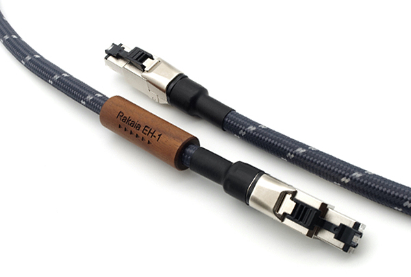

线身的已经包得滴水不漏了,两头端子部分的屏蔽就要靠德国专业连接器大厂 Telegärtner 的 MFP8 RJ45 接头了,这是此次专题中所有音响级网络线一律采用的接头,而且 Rakaia EH-1 用的是 MFP8 Cat.8.1,等级更高。Rakaia EH-1 线身附有一截胡桃木环,除了能提升视觉上的质感,也带有一些调音作用,此外,木环上刻有箭头,可做为判断方向的识别。
