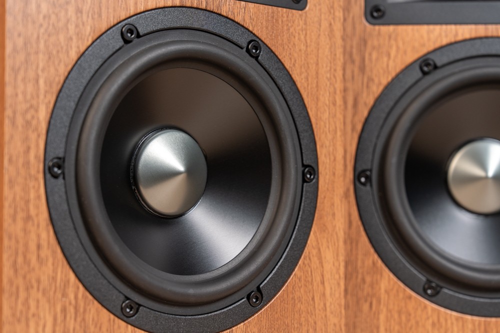

长冲程中低音搭配 38 mm 大音圈
A200 T 的中低音单元尺寸是 5.25 吋,比前一代 A200 的 5.5 吋,稍微缩小一点,振膜是铝镁合金材质,加上阳极硬化处理,兼顾高刚性与轻质量,且中低音单元采长冲程设计,并搭配 38 mm 大口径音圈,强化中低频的音乐动态表现。
在单元的部分,A200T 延续了 A200 的基本设计,细部规格做强化,不过 A200T 内部的 DSP 分音与驱动模块,则做了大幅度的改变。
