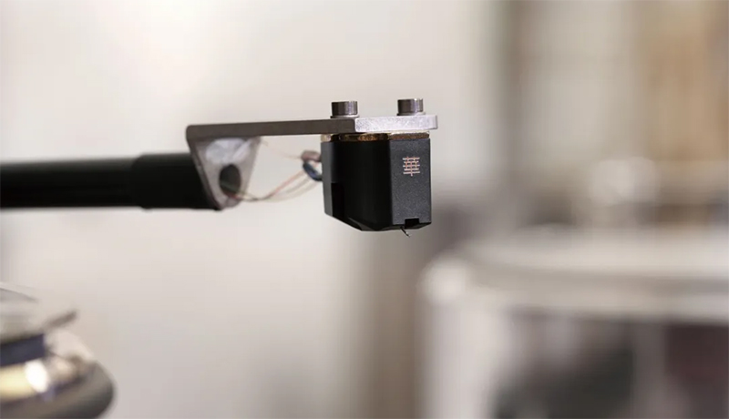

那么,HANA品牌旗下有没有定位更大众化、校音方面适应面更广的产品呢?当然有,面前的这款ML动圈唱头就是最具代表性的型号之一。
从HANA品牌的产品线来看,最高端的分别是售价3950美元的旗舰Umami Red和次一级售价2500美元的Umami Blue,接下来就是售价1200美元的ML,再是售价750美元的SL和售价不到475美元的EL。因此,你可以把ML看作是平价HANA品牌产品的代表。
从外形上讲,ML与SL、EL几乎一模一样,均是使用POM(Delrin)材料一体注塑而成。Delrin是一种高科技聚合物,具有良好的机械特性,可实现更好的抑制共振能力,从而展现出更多的深层次信息并增强动态范围。
不过,EL是绿色外壳、白色字样,SL和ML是黑色外壳、金色字样,并且ML在唱头壳体顶部设计了一块1.5mm厚的黄铜金属盖,通过侧面的金属螺纹与Delrin壳体进行连接,提供更强的阻尼效果,同时也让整个唱头的重量上升到9.5g,可以匹配更多的唱臂,实现更大的扩展兼容性,还可以实现更好的低频和动态效果。当然了,这种复合材料+金属的结合,其最终产生的声音必然与单纯的复合材料有明显的区别,具体如何调校得看厂家的经验和能力了。
关键部件向旗舰看齐
在所使用的唱针方面,ML与SL、EL拉开了差距,它采用了裸露在外的精密切割MicroLine(微线条)唱针,而EL是采用椭圆形唱针,SL则采用Shibata唱针。MicroLine唱针的优点在于,它的异形结构与黑胶母版刻录机的切割头更为接近,能够更精准地深入黑胶唱片的凹槽,如果设置得当,理论上能够从凹槽中提取更多细微声音信息,尤其是在高频部分,并且还可以降低失真度。
值得注意的是,同厂的两款顶级唱头,Umami Red和Umami Blue也采用的是MicroLine唱针,从这一点来看,ML唱头已经向旗舰看齐。
当然了,MicroLine唱针也对用家提出了更高的要求:调整唱针的定位和角度更复杂也更难一些。但是,原厂设计巧妙的唱针护罩顺利解决了唱针、唱头、唱臂之间的配合问题:如果唱针护罩的底部可以水平放置在黑胶唱片的表面,那么ML唱头的方位角和垂直循迹角就恰到好处。
ML的低阻抗电枢与Umami Blue完全一样,坡莫合金交叉线圈采用高纯度铜线缠绕,形成十字形绕组。另外,电枢、磁轭、极片、线圈、24克拉镀金端子等关键部件均经过了深冷处理,可以减少材料分子内的结构空隙,达到单晶体结构的效果,以减少电流中的噪声,产生更准确的信号,从而提高整体性能。
同时,ML的磁电回路采用了铝镍钴合金磁体,这也与Umami Blue一模一样,据称这种磁体可提供“更为经典的音质”,有助于减少失真和非线性。

规格参数:
●唱针:微线型
●悬臂:铝材质
●磁路:纯铁/深冷处理
●线圈导线:高纯度铜线
●唱头壳体:POM(Delrin)材料/黄铜
●输出电平:0.4mv/1kHz
●输出平衡:<1dB/1kHz
●循迹性:70µm/2g
●声信道分离度:30dB/1kHz
●频率响应:12Hz-45kHz
●阻抗:8Ω/1kHz
●建议负载阻抗:>100Ω
●磁体:Alnico铝镍钴合金
●垂直循迹力:2g
●唱头重量:9.5g
●高度:16.3mm
壳体颜色:黑色/黄铜板
