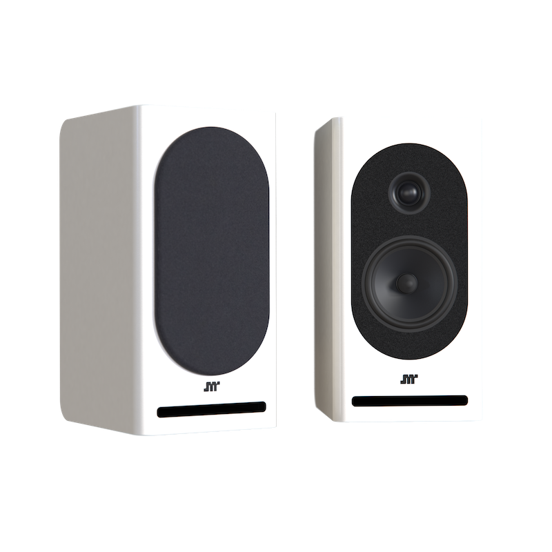

拥有将近 60 年悠久历史的法国音箱厂 Jean Marie Reynaud(JMR),日前公布消息,即将推出新款入门音箱 Lucia MK2。
Lucia 是一对 2017 年推出的入门书架音箱型号,有着 JMR 一贯的流畅声底,加上其生动自然的音色,犹如翩然起舞的小女孩。于是,JMR 二代主事者 Jean Claude Reynaud 便以自己小女儿的名字来为其命名。推出之后,受到许多爱乐者喜爱;如今,Lucia 则进化到第二代 —— Lucia MK2。

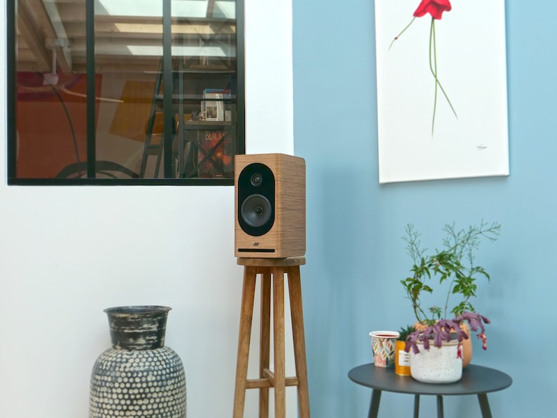

Lucia MK2 在外观上大致延续前一代的设计,同样采取前置、长条状的低音反射孔,便于让用家靠墙摆放。原厂说,只要保留 10-15 公分就够了,这对小空间、近距离使用者来说,真可谓福音。
