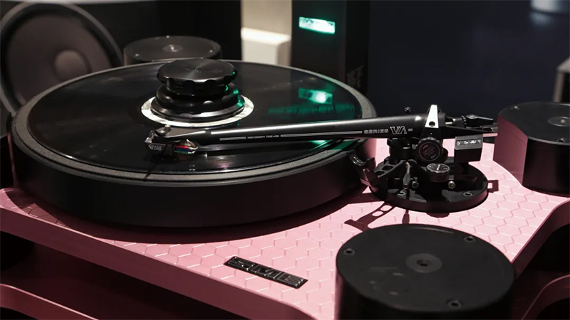

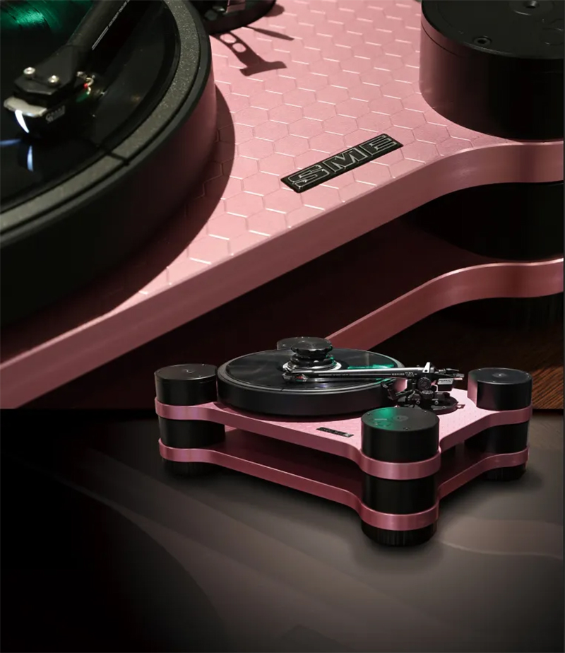

而本次我在香港声望音响聆听的这款Model 60便是One of One产品,底座着色为紫粉色。实际上,定制产品以Model 60为基础,底座颜色可以是客户定制(从75种颜色中挑选一款颜色),落实后才定制生产,因此绝不会存在另一款颜色相同的Model 60。值得一提的是,Model 60 One of One的独特颜色并非喷漆或烤漆,而是经过专业的阳极处理,上层结构表面有声学强化的设计特色,赋予其极为均匀且经久不变的独一色彩。

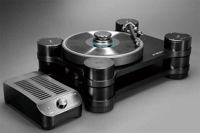

Model 30是SME非常经典的一款黑胶唱盘,自1991年问世就被多家海外专业媒体认可,也深受市场的追捧,畅销多年。为纪念该款唱盘生产30年,SME正式推出全新一代旗舰Model 60黑胶唱盘。尽量在外观上,Model 60跟Model 30拥有一致的双层底座设计(上层Sub Chassis副基座和下层Main Chassis主基座),但全新Model 60更加厚重(重达48kg,不含转速控制器和外置电源),可以说是Model 30的强化版,同样是双层结构,但是Model 60无论是层板或圆柱支撑脚,都变得更为厚重,质量也更加重,支撑脚不只是更加粗壮,内部设计多重耦合的机械设计,避免黑胶唱盘受到外部干扰,实现精准调整。而且,Model 60已经看不到像Model 30/2支柱上的悬挂“橡皮筋”,实际上是通过外部硕大的柱子外壳把它们进行了隐藏,据了解,Model 60所使用到的“橡皮筋”数量也有所增加和改良,大幅增强了横向和上下的阻尼效果。Model 60并搭载自家新款VA唱臂,令Model 60可以满足更挑剔的发烧友,声音表现也超越了很多黑胶唱盘玩家的想象。
Model 60黑胶唱盘轴承采用液压阻尼,以皮带驱动,驱动马达为SME最新研发的双向交流同步马达系统,以DSP精确控制转速,可以设定33.3rpm或45rpm,其DSP控速精确度仅有0.005%误差,而且运动噪声低至-76.5dB,如果用听诊器进行监听,可能也听不到任何转动的机械噪音,成就了Model 60在运作时非常安静的表现。

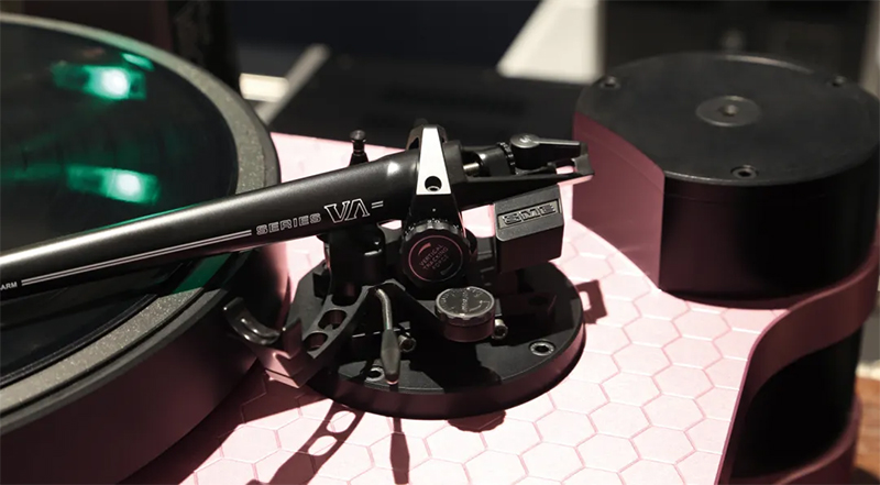

搭载的9英寸VA唱臂则是SME在市场红极一时的V系列唱臂的最高版本,VA这支唱臂SME不会单独对外发售,目前仅预装于Model 60上发售。VA唱臂管本身采用非金属材料打造,以高密度,高刚性的特殊聚合树脂(Tri-Lobular弧边三角形横切面设计),CNC精密加工而成。通过臂管本身材料的声学阻尼及惰性,把共振大幅降低,并与唱头配重达到优秀的静态平衡,而唱臂内部的配线则使用了荷兰Crystal Cable定制的0.1mm Mono X-Tail单结晶银线。
电源方面,Model 60在已经做到很静及很稳定的分体电源基础上再度重新检视,力求把谐振杜绝。新电源控制器采用整件实心铝材以CNC铣削,而变压器则安装在一件以实心聚合树脂挖空而成的盒子里,这设计令马达的表现达到前所未有的稳定性。另外,Model 60也配备了Siltech专门为其特制的电源线,令每一个细节都拥有不妥协的设计。

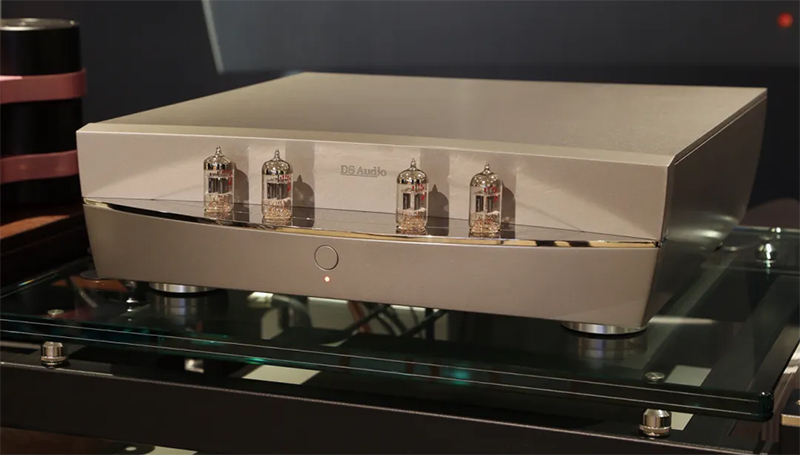

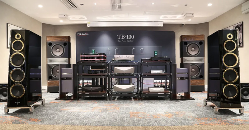

在香港声望音响听音室,现场Model 60搭载日本DS Audio Grand Master光学唱头以及DS Audio最新发表的TB-100电子管光学唱头放大器,甚至把DS Audio光学唱头的那种声音风格和特性充分展现。
例如在播放《布鲁克纳第九交响曲》,Model 60的声音表现非常宁静,有一种黑胶原有的噪声经过Model 60的播放全被吸收了一样,但实际上,Model 60把音乐中的各种细节全面展现,而且整体的分析力非常到位,听感上如无隔膜,声音的穿透力非常真切逼真,但音乐模拟感的饱满性和感染力依然得到保留。音乐当中的强弱对比更加鲜明,拥有很强的活生感。各种配器得到全神的清晰再现,弦乐片段展现出特别的优势,立体感强烈,管乐明亮节奏欢快扎实,同时展现出音乐的分量感和厚润度。由于Model 60对音乐背景宁静度的极好还原,也让我希望获得更大音量的体验。即使让系统音量调大,各种细节清晰真实般展现,音乐的激情也轻松释放,非常耐听,这一点令我深刻。
而播放《莫扎特小提琴协奏曲》时,Model 60所展现的声音并没有干薄之感,即使唱放在更换为DS Audio晶体管唱头放大器后,Model 60对音乐质感的还原依然保持着极低的噪声和宁静度以及厚润感。小提琴的声音在Model 60的还原下展现出优雅的华丽感和感染力,小提琴声音细腻而饱满,耐听而准确,悠扬而曼妙。事实上,TB-100电子管光学唱头放大器在音乐感上更加擅长,而且性价比表现更高。
