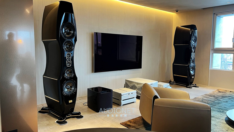

▲项先生的聆听空间很大,聆听区大约占整个空间的1/3。

▲音箱采用荷兰Kharma EV-2D。

▲Kharma EV-2D的线条很漂亮,中音单元与低音单元都是他家独门的Omega-F单元。
Kharma EV-2D
就我所知,台湾应该还没有Enigma Veyron 1D的用家,这对音箱全世界独一,每支音箱上有四个1吋钻石高音单元、四个2吋钻石中高音单元,总共八个钻石单元,售价几千万台币。即使是Enigma Veyron 2D,售价也是以千万计的,每支音箱拥有一个1吋钻石高音,以及二个2吋钻石中高音。Omega -F 7吋中音单元二个,Omega -F 11吋低音单元也二个。频宽24Hz-90kHz,平均阻抗4欧姆,灵敏度93dB,算是很容易驱动的音箱。
▲Kharma EV-2D采用一个1吋钻石高音与二个2吋钻石中高音单元。

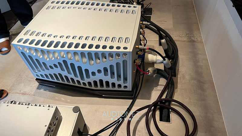

Boulder 3060

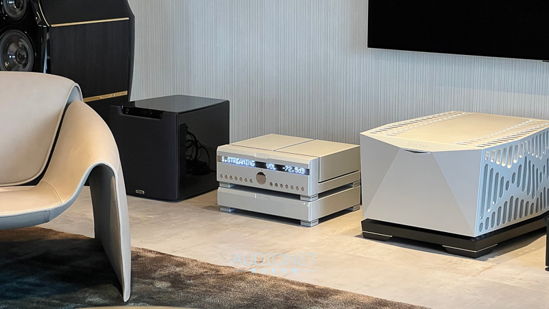

既然客户坚持要买EV-2D,文鸿音响也就顺其意愿。而在搭配的扩大机方面,文鸿音响认为一部Boulder 3060立体后级已经足够,不需要用3050单声道后级。3050每声道在接4欧姆音箱时,峰值功率可以输出3,000瓦。而EV-2D只要100瓦就可以推得惊天动地了。即使是立体声的3060,搭配4欧姆音箱,每声道的峰值功率也有1,650瓦。前级则搭配2110,而非前级旗舰3010。另外还搭配812 DAC前级与Bluesound Node串流播放机。
▲后级是Boulder 3060立体后级。
▲前级是Boulder 2110。
▲DAC使用Boulder 812,CD唱盘是Wadia。

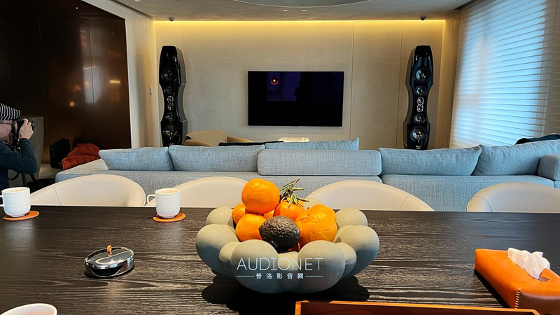

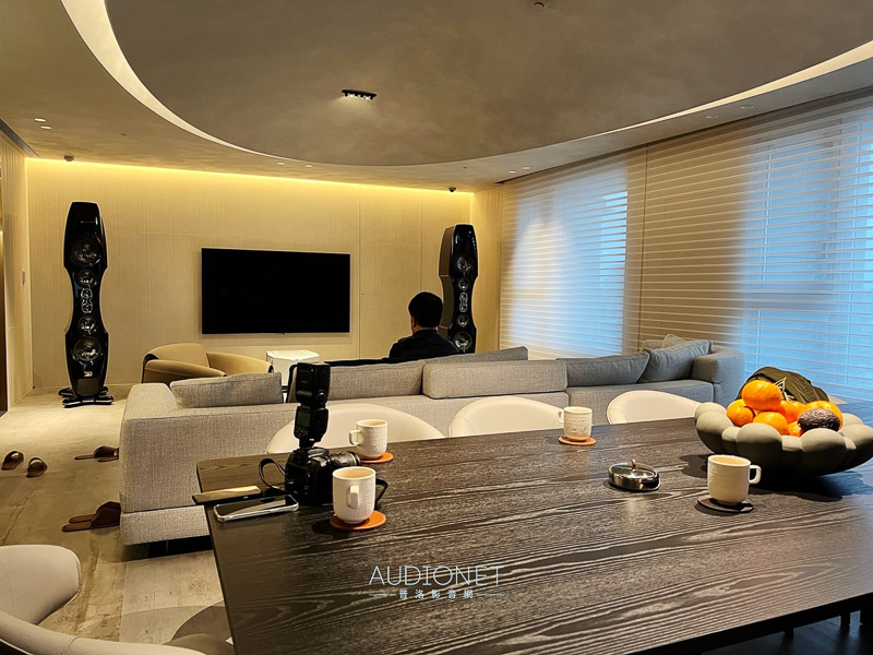

项先生这个聆听空间很大,大约有23坪,除了平日聆听音乐之外,还做为客厅,招待亲朋好友,所以有设计一个大Bar台,聆听位置后方还有一套桌椅。这个聆听空间是请著名设计公司设计的,但项先生并没有要求设计师做任何有关声学处理的装置,一切以居家空间机能为主,要求舒适。

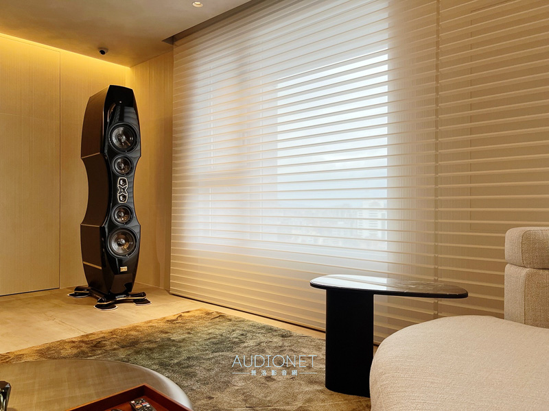

项先生这间聆听空间面街的一边都是窗户,拉开窗帘视野很好,如果要听音乐,可以将窗帘放下。窗帘采用的是半透光的白色可升降窗帘,材质软硬适中,用的是Hunter Douglas的丝柔百叶窗。虽然不是刻意为听音乐而选,但也能发挥某种程度的吸音作用,否则整面都是玻璃,高频反射量一定会太多。

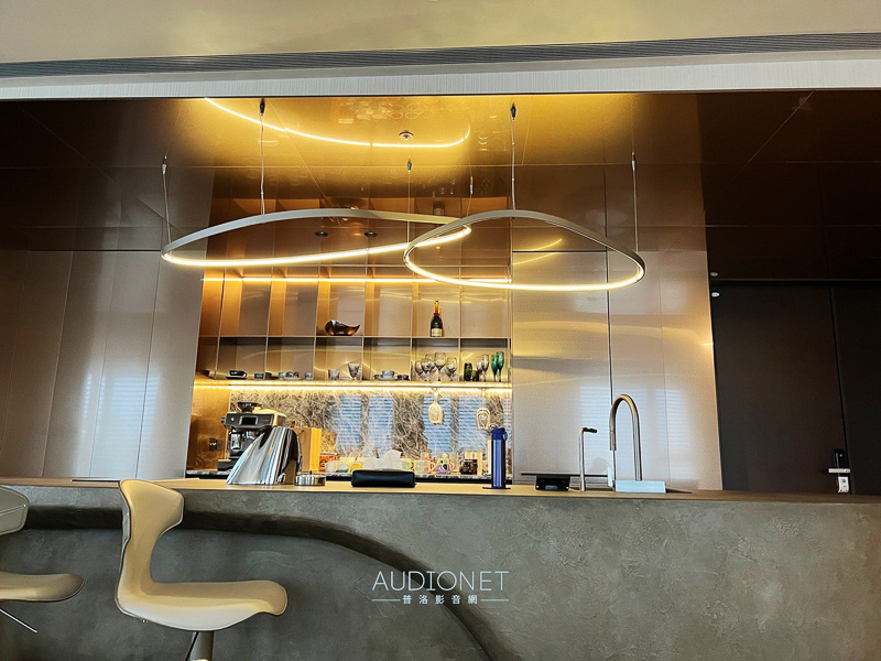

空间的另一侧是很大的吧台,这个吧台的造型呈现不规则的曲线,整个吧台区能够产生某种程度的声波扩散功能,不会与相对面的墙面形成严重的驻波(二平行墙面会产生驻波)。
▲一进门右侧就有一个大吧台,这个大吧台相当程度打破对面墙面的平行,降低驻波形成。
▲吧台的正面。

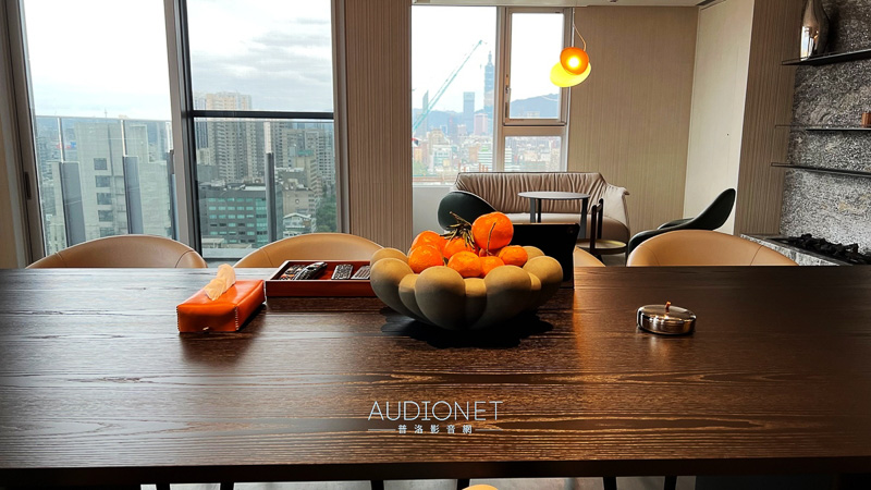

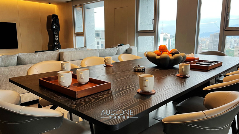

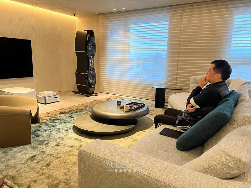

这个空间内有一套主布沙发,一张矮皮椅,一个圆茶几。主沙发后面有一个大长木桌,以及10张皮餐椅。再往后是内凹的空间,摆着一张大皮沙发,二张皮椅,以及一个小茶几。这样的家具搭配对于空间的音响效果也有正面帮助。软质的布沙发很巨大,绝对可以起相当大的吸音作用。其余桌子餐椅数量不少,也都可以打散声波。我不知道这些家具是设计师主张?还是项先生的意见,总之这样的配置对于聆听音乐有正面助益,而且高雅又好看。
▲聆听位置大沙发后面还有一套大桌子与10张椅子,这些家具不仅实用,也对音响效果有帮助。

再来看天花板,这个空间的天花板并没有做成多阶高低层次,不过也做了二层造型,主天花板是平面的,四周则拉低做成弧形,虽然这样的设计没有扩散声波效果,但绝对比完全没有处理的平面天花板还有利于聆听音乐。
▲复式天花板并没有做得很复杂,如果能够在天花板上布置漂亮的软性物质,将能有效降低残响时间,让音响效果更好。
而在地板方面,项先生整间用的是义大利进口薄砖(锈灰色),在聆听区还铺上一张软质厚地毯,这张大地毯对于缩短大空间的残响时间很有帮助。以我的经验,项先生这个聆听空间如果能够在天花板上施做漂亮又有吸音作用的材料,适当再缩短一点残响时间,就很完美了。

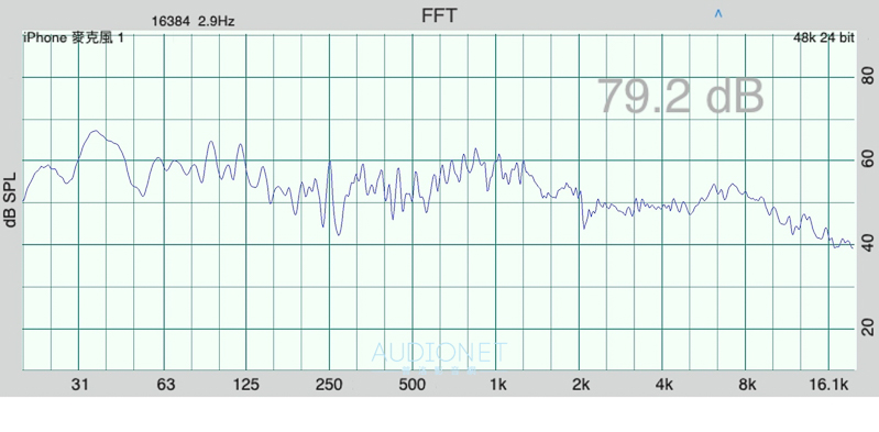

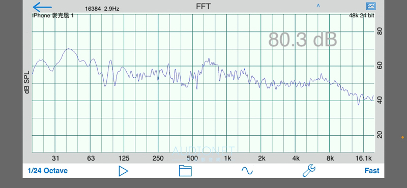

我到了之后稍微听了几首曲子,发现低频段的量感太多,低频峰值会影响中、高频的平衡性与细节。实际扫频量测之后也是如此,在31Hz-63Hz这个八度频域中有10dB峰值。大家要有概念,无论怎么设计,聆听空间的低频峰值很难避免,必须靠音箱摆位或参数EQ来降低负面影响。
难免有低频峰值
想要降低这个频域的峰值,必须将音箱往前拉至少一公尺。问题来了,由于项先生使用的Kharma音箱线长度只有3公尺,而且是埋在地板下的,最多只能再往前移动约30公分。再者,项先生也认为往前移一公尺将会影响动线与美观,所以我们就先将音箱尽量往前移动约30公分。至于二音箱之间的间隔,以我的经验,嫌太宽了,于是我们也将二支音箱往内移。但由于后墙右侧有一道门,所以也不能往内移太多。
音箱位置移动完成之后,我又扫频量测一次,此时原本31Hz-63Hz的峰值区已经缩到31-50Hz,而峰值的高度也从原本10dB降到7dB左右,显然我们的音箱摆位已经产生正面效果。不过这样还不够,因为听许多低频量感多的音乐时,还是会感受到低频峰值的压迫,而且低频细节无法清晰。此时,Roon PEQ就要起关键作用了。

一切调整妥当之后,当然是请项先生来验收。在我还没来项先生这里之前,整套器材就已经设定好,他也已经听了,他说最大的问题就是低频。实际上扫频观察的结果就是31Hz-63Hz这处10dB峰值在作怪。现在请项先生听他自己熟悉的音乐,他听了几首之后,告诉我们改变太大了,现在音乐听起来会让他很感动。我们一行人在旁边听了,也觉得这套音响果然不负它的价钱,各方面的表现都非常好,尤其是音质,以及那三个钻石单元所带来的独特音色。
我告诉项先生,我的调整只是起点而已,他可以将我的调整储存,自己另外慢慢调整,一定能够让整套音响系统更好听。

▲窗帘是可以电动升降的,不听音乐时将窗帘收起,听音乐时将窗帘降下,有助于声波的吸收。

▲尚未移动音箱时的频谱,请注意看31Hz-63Hz处有10dB低频峰值。
▲经过音箱调整摆位后再量测,此时峰值范围缩小一点,为31Hz-50Hz,峰值也降低到7dB左右
