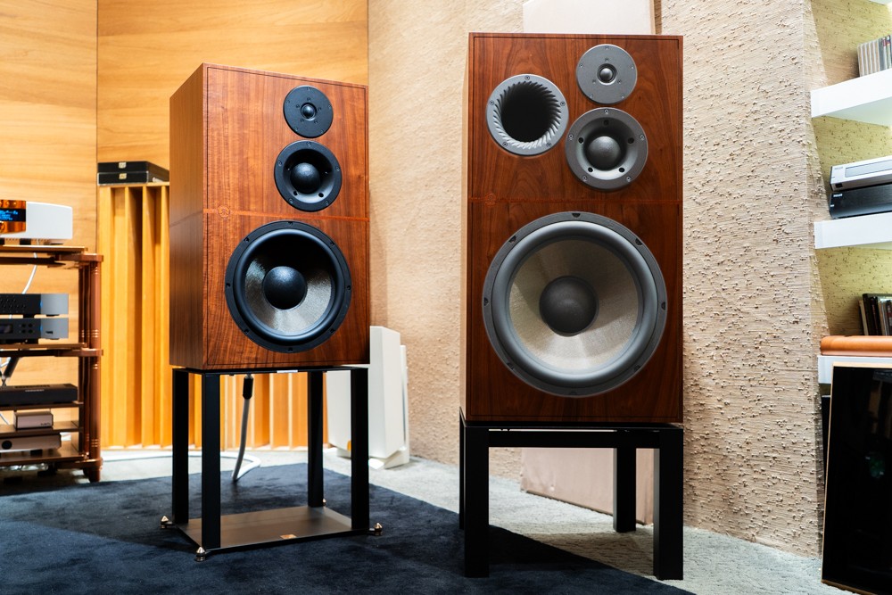

说完了 Revival Audio 的故事,我们回到正题。2025 年,Revival Audio 以预告的方式,在音响展上让他们即将推出的新旗舰音箱于众人面前亮相。这新旗舰,就是 Atalante Grand Réserve —— Atalante 典藏版。
Atalante Grand Réserve(后文按官方缩写,称之为 AGR)可以视为 Atalante 5 的升级版,也可以看作前旗舰 Atalante 7 的缩小精致版。Jacky 称自己不是真正意义上的音响迷,所以,他更了解「非发烧友」在选购音箱时在想什么:「外观很重要。」为此,Revival Audio 找上了曾入选 Le French Design 百大设计奖的法国设计公司 A+A Cooren Design Studio 操刀,让每一款 Revival 音箱都在简单古朴的方正造型下,展现出一股清新浪漫的气质。AGR 也是如此。
虽然外型尺寸和 Atalante 5 一样,外观却更精致讲究。贴皮改用烟熏橡木皮,还精心挑选配对,让音箱看上去有着原木质感。至于饰牌的部分,加上了拉丝刷纹的铝合金板,每一对 AGR 更有专属的编号。「这是 Rarefied Flagship,但我们只做 300 对。」
是的,新旗舰 AGR 是限量产品,全球仅限量 300 对。AGR 定价几乎是同尺寸 Atalante 5 的两倍,单是外观更精致,是不足以说服消费者掏钱的。更何况,它的售价超过 Atalante 7,一举成为 Revival Audio 的新旗舰。「很抱歉,实品来不及到货,委屈大家只能看着投影片听我介绍。」Jacky 愧疚地表示。
复合结构前障板,配合精心设计的箱体,几乎不生谐振
这个看似与 Atalante 5 相同的箱体,其实结构却不一样。箱体主要以 MDF 制成,但前障板却是多层复合结构,最外面是 25mm 厚的多层实心橡木,中间层用上 UDF 超高密度层压板,最内再加上均质且状态稳定的 MDF 层。板材与板材之间以特殊胶质黏合,再加上螺丝贯穿锁定。「这个前障板的刚性几乎和铝合金差不多,但是本身的阻尼特性更好,加上复合不同密度的板材,整体谐振非常低。」AGR 的箱体内部还有特别设计的强化结构,经原厂使用仪器量测,整个箱体近乎没有谐振。

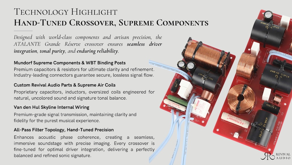

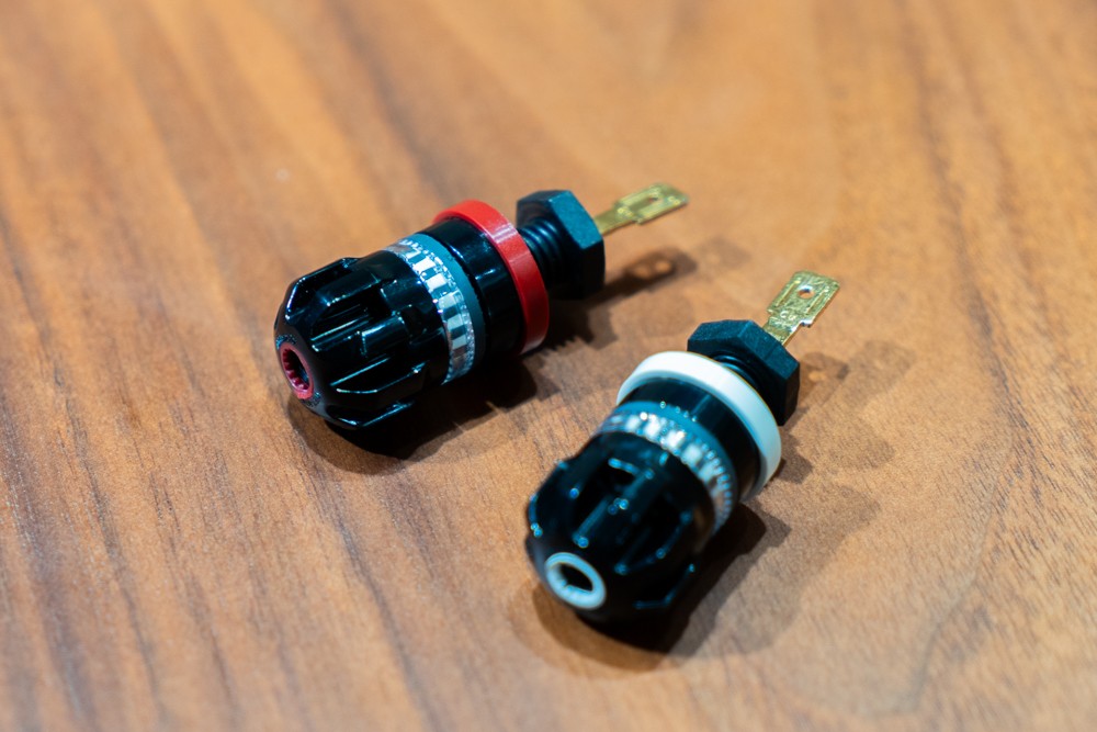

翻到了分音器的页面,他又继续说 AGR 是 Revival Audio 首度把分音器分成两块板子。一来是因为这次选用的零件更大,二来则是分成两块板子后彼此干扰更少,声音表现更好。电容、电感、电阻若非订制组件,也是精挑细选出来的高级料件。其中更用上了一颗 Mundorf 的电容与二颗电阻。为什么不都用 Mundorf 呢?「那样成本太高了,售价得多几千欧元。而且我们真的试过,用这三个 Mundorf 的声音提升很多,但若再多用,进步就不明显了。」内部用线选用了 Van den Hul 的 Skyline 音箱线,音箱端子则升级成 WBT NextGen 的制品,「换用这个端子之后,声音清晰度也差很多。」
