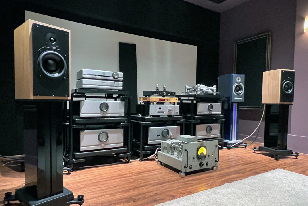

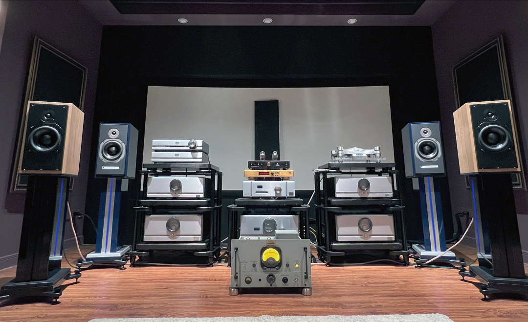

广州力高音响的听音室

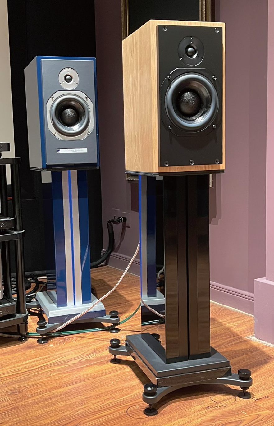

前面是标准版的ATC SCM-20书架箱,后面是50周年限量150对的SCM20ASL LE有源音箱

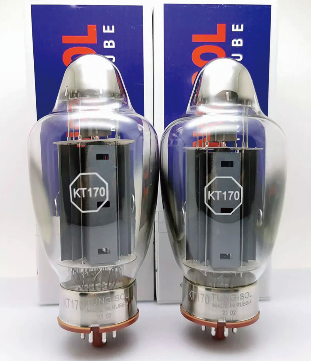

虽然湖南的贵族之声已经是全世界最大规模的电子管厂,俄罗斯TUNG-SOL仍有其独到的核心技术,比如KT170采用专为音频优化的旁热式等位阴极,通过均衡电场分布提升电子发射效率,大电流下的线性度提升30%以上,不但减少奇次谐波失真,同时将工作寿命延长至8000小时以上。独特的流线型玻璃封套配合非对称曲面设计,能消除平行面减少驻波干扰,散热效率较传统圆柱造型提升25%,允许连续承受580V屏压而不产生热逸溃。通过阴极防震悬挂系统和网格支撑结构,将机械振动导致的噪声干扰降低至0.3mV/rms以下(行业平均1.2mV),显著提升音频清晰度。KT150/KT170系列引入辅助屏极补偿电路,在超线性工作模式下实现130W功率输出时,总谐波失真仍控制在0.2%以内(1kHz测试条件下)。独创的三重云母片支撑结构,使抗冲击性能达到30G振动量级(民用标准通常为5G)。同时TUNG-SOL采用苏联遗留的OTK军工检测标准,每支电子管需通过72小时老化测试及-40℃-+85℃极端温变循环验证。这些技术使TUNG-SOL在Hi-End音响领域具有独特优势,成为电子管复兴浪潮中的技术标杆 。

KT170相较于KT150的改进主要体现在结构创新、性能跃升与应用扩展三大维度。‌结构设计革新包括‌流线型玻璃外壳、‌等位阴极技术、‌复合屏极增强(屏极采用纳米涂层与陶瓷基板复合工艺,耐受电压从KT150的600V提升至800V),让KT170能在更高屏压条件下长期稳定工作。KT170凭借其较大的屏耗(42W)和新一代束射四极管结构,不但功率提升(推挽可达120瓦,8管并联甚至实现440瓦),‌动态范围也比KT150提升40%。在保持高控制力的同时展现出优秀的瞬态响应,与传统电子管温润但稍显迟缓的特性形成鲜明对比,尤其擅长驱动低灵敏度音箱并表现坚实低频。KT170支持三极管/超线性双模式切换,适配不同音色偏好;KT150仅有固定工作模式,音色调整依赖外部电路。KT170在三极管模式下音色更接近传统真空管的温暖细腻,中频密度突出;超线性模式下动态范围扩展,高频延伸和解析力显著提升。实际的声音表现,KT170在保留电子管特有的空气感与泛音优势基础上,低频下潜更深且速度感接近晶体机,中高频通透度提升,弱音细节呈现更完整,而且背景噪音控制优异,声底干净度超越传统电子管。

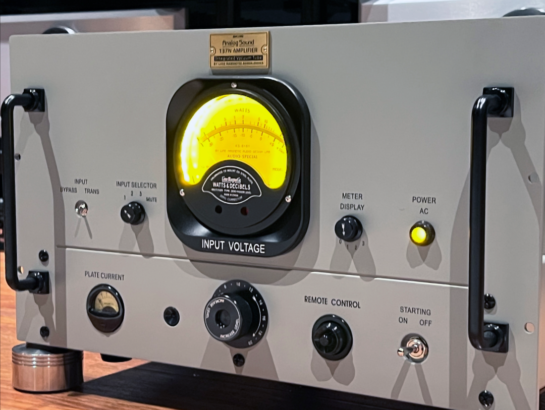

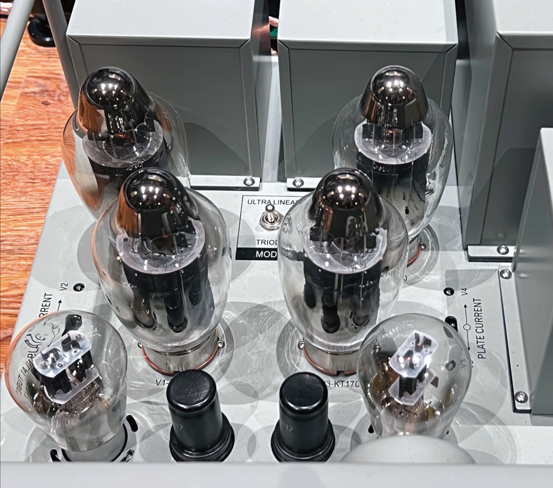

可以直接切换三极/超线性工作模式
可以这么说,KT170是TUNG-SOL最成功的产品之一,但因价格价高且产量受限,目前采用的厂家仍不多。大概只有天津拉菲尔、珠海凯音(有多款型号)、法国Jadis、美国Audio Research与德国八度Octave的超旗舰后级、韩国奥立Allnic等,佛山丽磁是新加入的一员。丽磁曾推出过LM-126十周年纪念版(采用KT66管)、AN-127N三十周年纪念版(采用KT88管),对束射四极管地运用经验丰富。1930年以前的‌四极管,因阳极二次电子发射导致特性曲线弯折(负阻效应),无法稳定输出高功率。后来引入与阴极相连的“集射屏”,形成狭窄高密度的电子束通道,有效抑制二次电子逸出,解决负阻效应;再采用椭圆型阴极来扩大电子发射面积,配合帘栅极密集排列,提升电流密度与功率效率。1937年英国马可尼-欧司朗推出首款商业化束射四极管KT66,屏压250V,输出功率3.8瓦,成为早期Hi-Fi功放标配。此后束射四极管的发展始终围绕“抑制二次电子效应”与“提升功率密度”两大目标,而KT系列的发展又以“保留电子管音色特质,突破物理性能极限”为核心。1956年GEC改进屏极热辐射设计推出KT88,屏压提升至400V,推挽输出功率翻倍至30瓦。1950-1970年代家用功放中超过50%采用束射四极管,6P1、6P6等型号还广泛用于收音机与电视行扫描电路;美国的6L6则成为吉他放大器核心元件,奠定其音乐工业地位。2013年推出的KT150与2020年推出的KT170,则正式开启电子管的大功率时代。
既然是大功率,设计上自然有不少技术难点。首先是高压供电系统设计,KT170需搭配650V主高压供电才能发挥其潜力,这对电源变压器的耐压能力提出很高要求,同时需解决开机瞬间高压冲击对电子管及推动级元件的风险。安歌AS-137N使用了西电技术的307A超级电源牛,加上安歌16A胆稳压线路模组(XF184+6L6电子管),声音稳定自然。KT170深负压特性要求推动级提供更高输出幅度(峰值电压需达100V以上),传统长尾倒相电路因电压利用率低难以满足需求。安歌AS-137N除了以两支XF-184搭配西电技术618输入牛组成前级线路,并以6SH7古董管+茄型E-6SN7管构成功放的初级放大与驱动,看起来比较复杂但有极佳线性度。此外安歌AS-137N最大输出功率可达120瓦,输出变压器需具备更高功率容量和更宽带响特性(AS-137N频宽可延伸至50kHz以上),西电技术的171A输出变压器采用高导磁铁芯与分层绕组工艺控制分布电容,达到相当好的效果。

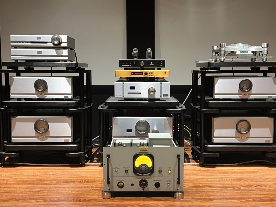

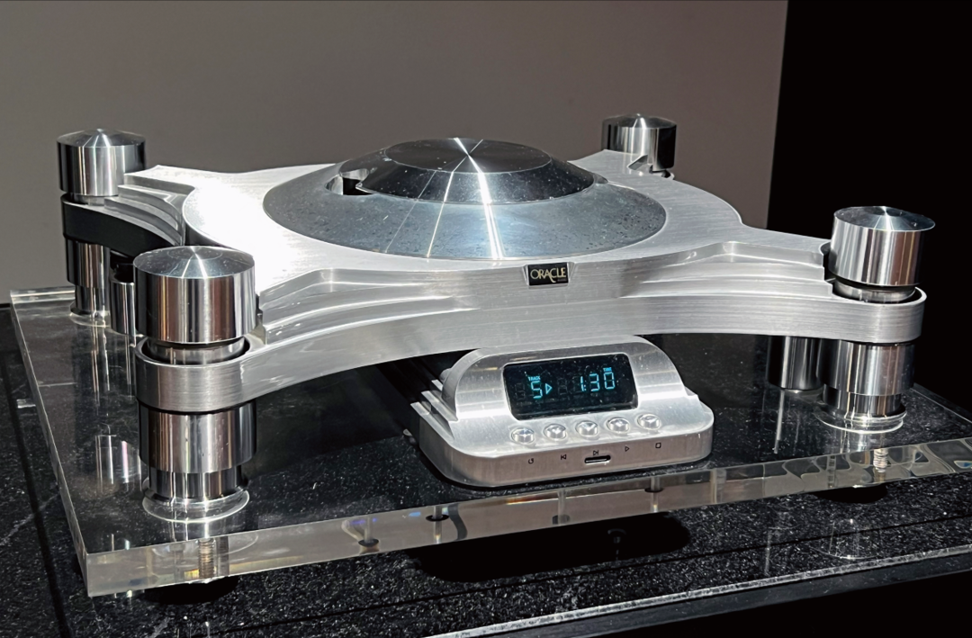

搭配加拿大Oracle CD转盘

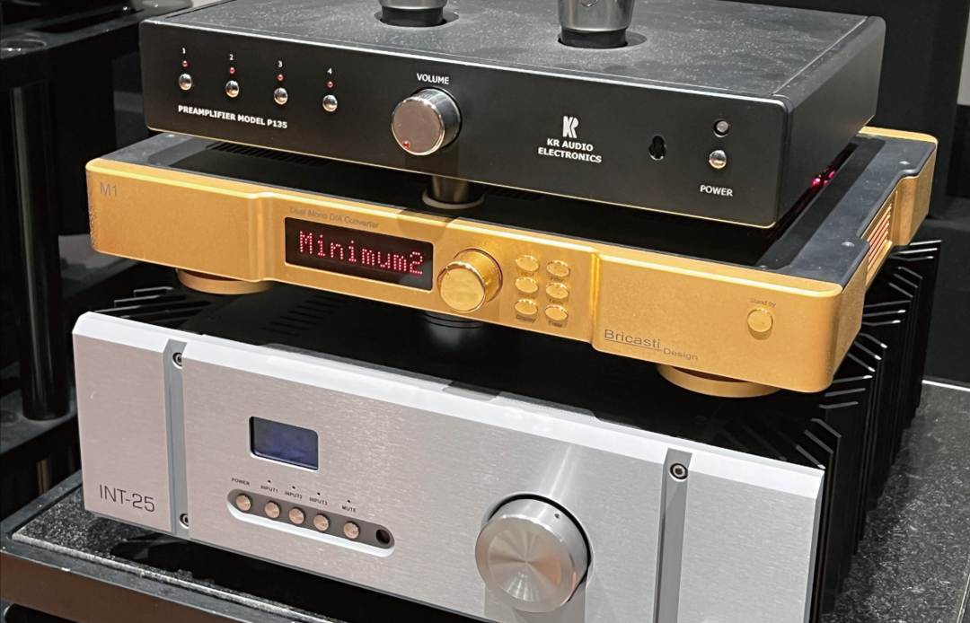

过去测试获推荐佛山丽磁的胆机,多半建议用中高效率的音箱。我测试过AS-125(211单端放大)与AS-128(212单端放大,输出功率30瓦)合并功放,搭配英国Audio Note的高灵敏度音箱,非常安静底噪几乎不可闻,既有澎湃动力也有委婉细腻。输出功率更强大的AS-137N,我们来挑战一下不容易对付的英国ATC音箱,在三极放大模式下搭配ATC SCM-20书架箱;如果换成五极超线性模式,我相信更大的SCM-100音箱也能手到擒来。试听时搭配加拿大Oracle CD转盘、美国Bricasti Design的解码器,非常简单就获得平衡流畅、饱满浑厚、动态鲜明、频响开阔的好声音。
ATC SCM-20书架箱以其卓越的监听性能闻名,但确实存在驱动难度较高的问题,首先是密闭式设计对功放阻尼系数要求较高,低音单元需强力控制才能紧密有线条。此外SCM-20的灵敏度仅为83dB ,属于低灵敏度音箱,若功放储备功率不足,容易出现动态压缩或控制力不足的问题。然后其阻抗曲线变化较大,尤其在低频段可能跌至3-4Ω ,对功放的电流输出能力要求苛刻,小功放容易出现驱动力不足或失真。要表现出SCM-20的凌厉动态,更需要功放在瞬时爆发力与持续输出间保持平衡。尝试过用美国Pass的INT-250合并功放(输出甲乙类250瓦)推动,表现可圈可点但整体价格就偏高一点。大电流、高控制力的晶体功放通常都不会太便宜,拥有强劲驱动力的安歌AS-137N胆机,就更显出性价比的优势。
现场还有一对ATC 50周年全球限量150对的SCM-20ASL LE有源音箱。采用宝蓝色钢琴漆饰面,前面板由德国皮革专家Eissmann饰以宝蓝色全粒面纳帕皮革,外部合金零件采用银色阳极氧化处理,与蓝色钢琴漆和皮革、脚架前方的蓝色LED灯带视觉上相得益彰。内置的AB类功放分别以50瓦推高音,200瓦推低音,有源模拟分频器为二阶Linkwitz-Riley设计。背板有低频衰减/增强的控制,还有输入灵敏度控制让用户更好选择不同的前级功放。从实用与声音角度,还有收藏价值来说,限量版的SCM-20ASL LE有源音箱当然首选。想获得更多赏玩的乐趣,标准版SCM-20搭配安歌AS-137N胆机,则是不二的推荐。在几个使用KT170功率管制做的功放品牌中,丽磁安歌应该是胆味最浓郁,中频最温暖有弹性,兼顾速度、控制力与细腻音质,声音风格不过于偏向晶体机的产品了!

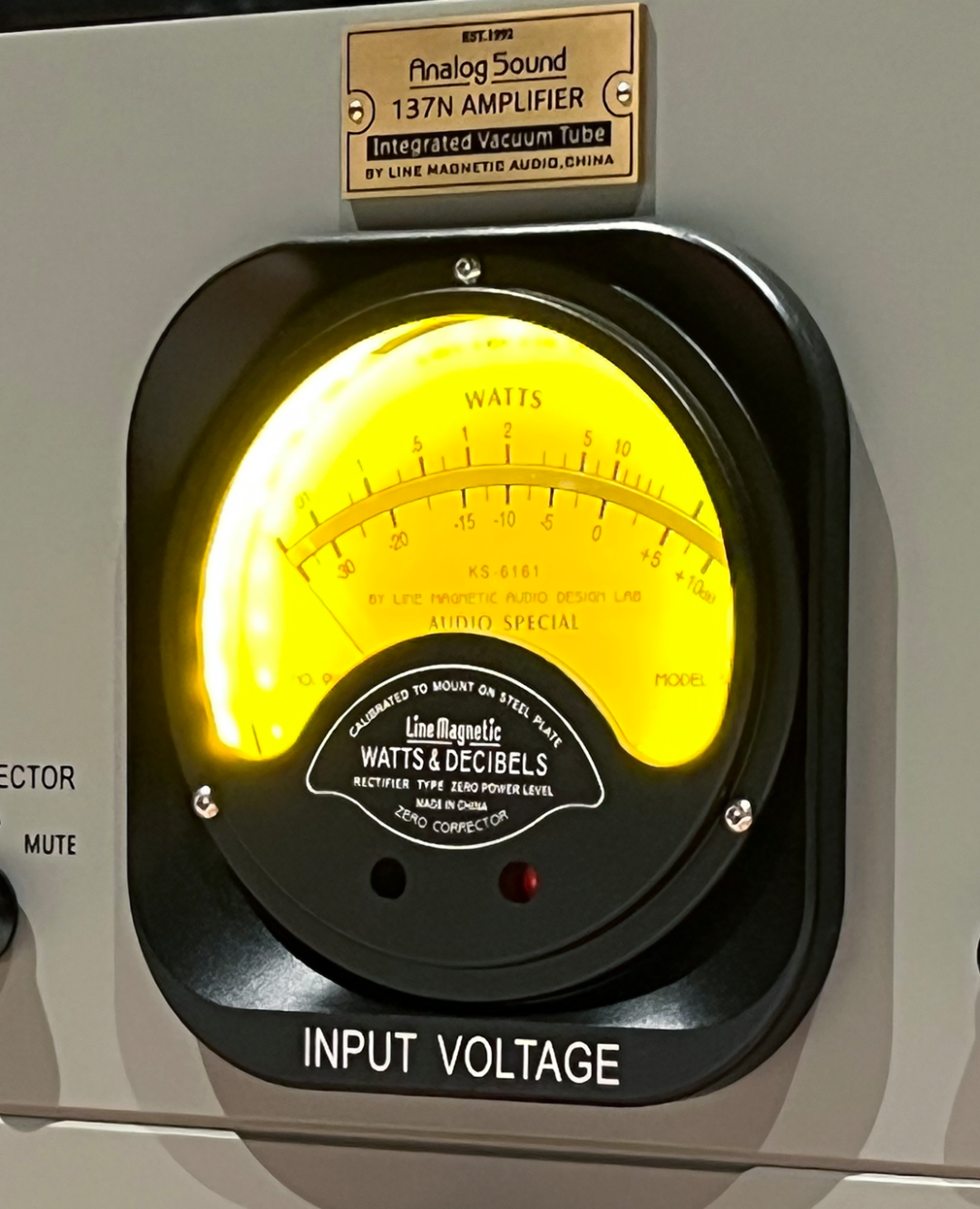

技术特点:
①配备西电技术618输入牛是安歌系列好声的第一道关,牛入牛出更好声,是胆迷心中的理想配置。
②前级使用两支60年代XF-184欧洲NOS古董电子管,与西电技术618输入牛配合,作为前级放大。
③后极部分第一级使用美国古董名管6SH7,推动级使用国内名厂茄型E-6SN7,推动功率放大级KT-170管。
④功率放大KT-170设置了三极模式与超线性模式,三极模式纯甲类60瓦输出功率,声音轻松自然;超线性模式为纯甲类120瓦输出功率,能量充沛专门针对低灵敏度音箱设计。
⑤输出牛使用西电技术171A。
⑥供电部分使用了安歌16A胆稳压线路模组,使用了一支XF184欧洲NOS古董电子管和一支6L6电子管,在16A胆稳压的加持下,声音更稳定自然。
⑦使用了西电技术307A超级电源牛,为整台机提供源源不断的能量。
