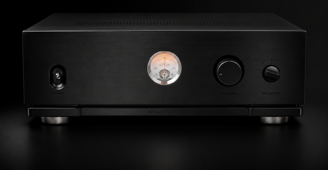

Analog Arts UNIQUE248 是一台定位于旗舰级纯手工定制的电子管前级放大器。Analog Arts对“声音与理解”的追求——好的音响系统,不只是还原声音,更要让音乐中那些细微的情绪、结构、气息与张力被听见、被感知、被理解。
从产品理念来看,UNIQUE248 并非一台追求堆料噱头的前级,而是围绕“极致模拟艺术”这一核心方向展开。它采用原创无负反馈信号放大思路,以分立元件纯胆架构为基础,独家采用电压放大级与电流放大级两级放大模式,让电子管工作在全交流供电状态。

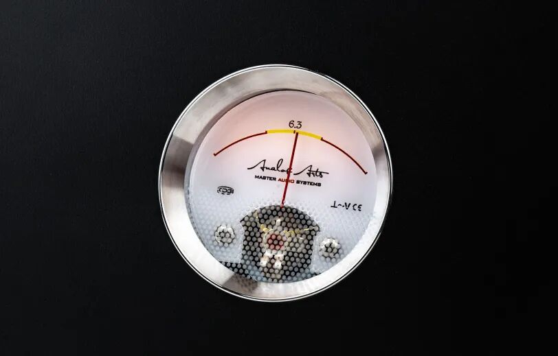

高压部分采用直热胆整流,并通过稳压电路将330—350V高压稳定至280V工作电压;灯丝部分则采用两路独立6.3V交流供电,仅进行滤波而不稳压,力图让电子管工作在更自然、更健康、更接近其本真特性的状态。
在元器件选择方面,UNIQUE248 同样体现出Analog Arts不计成本的取向。整机采用180w双C牛电源变压器,预留充足功率余量;搭配意大利杜卡迪47μF主滤波电容、瑞士舒特陶瓷管座、东京光音定制长轴电位器、德国ELSOLD含铜焊锡、TCC薄膜耦合电容、古董碳芯电阻以及瑞雷克斯顶级电容等经典元件。对于熟悉胆机与模拟声音的发烧友来说,这些名字背后代表的不只是“稀有”,更是长期声音经验、工艺选择与调音判断的综合结果。
UNIQUE248 另一个核心设计,是其独家的2:1降压输出牛。它将电子管16倍原生增益优化至8倍,在获得适中电压增益的同时实现2倍驱动电流提升,使前级不仅拥有电子管特有的鲜活质感,也具备更强的后级驱动能力。对于一台高端前级而言,这一点尤为重要:它不是把声音做得“柔”和“暖”就结束,而是要在动态、控制力、速度、声场展开和低频推动上真正撑起一套高规格系统。

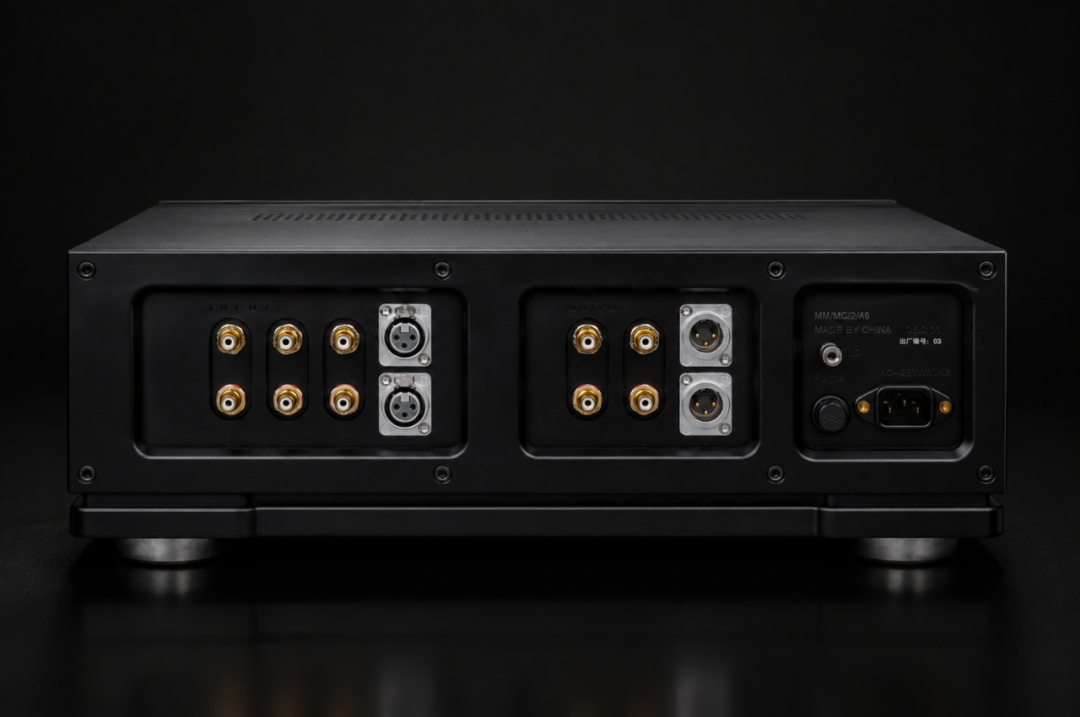

在结构工艺上,UNIQUE248机箱采用6061T651航空级铝材,经CNC整体精工一气呵成,整机净重达到40kg。机箱内部通过独立屏蔽腔体布局,将变压器、整流胆管、放大电路以及信号汇流等关键部分进行全隔离屏蔽,以做到极高信噪比。整机内变压器,整流胆管,主板均采用独特悬浮极低谐振设计;信号走线则坚持无接插件直焊方式,杜绝接触损耗与不必要的信号污染。

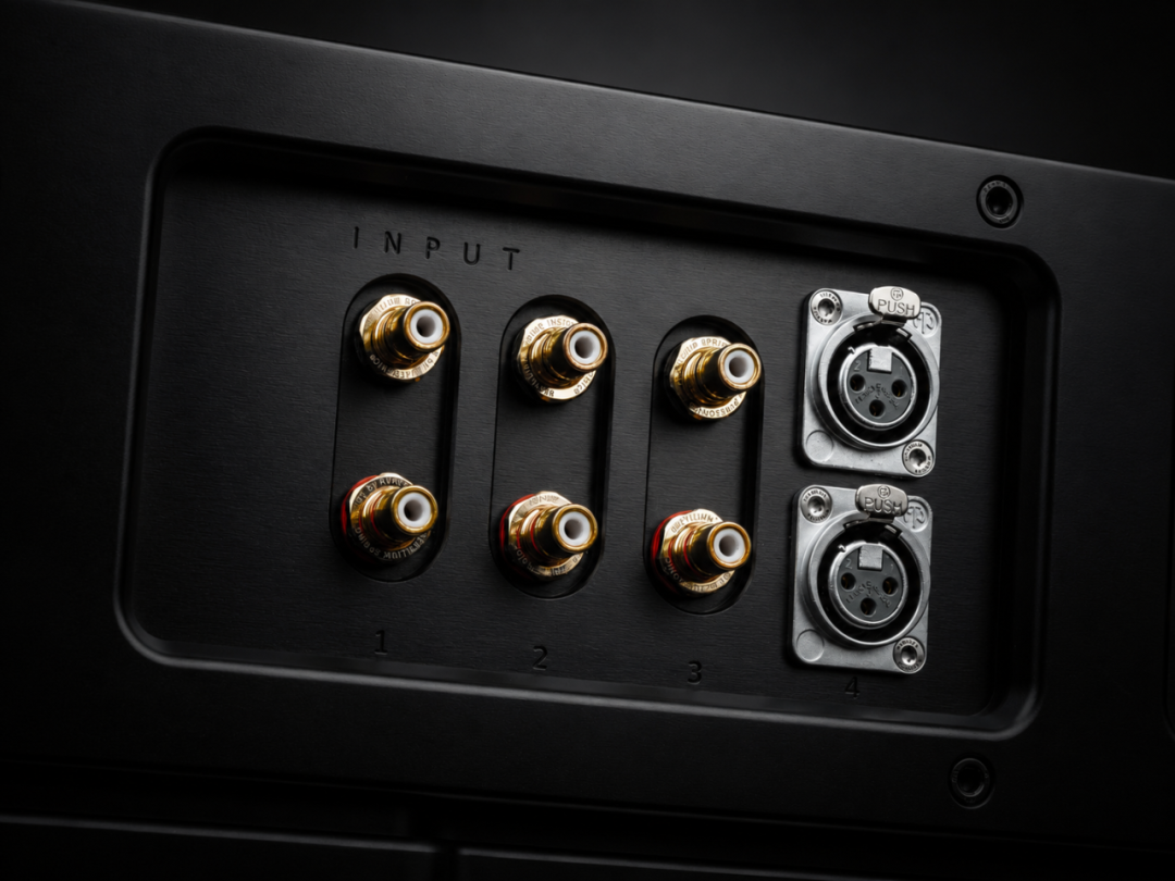

功能配置方面,UNIQUE248 提供四组输入接口,兼顾平衡与非平衡信号接入。其中平衡信号通过输入牛实现隔离,非平衡信号则采用直连设计,以适配不同类型音源。输出部分则提供一组平衡输出与两组非平衡输出,平衡、非平衡均带输出牛。值得一提的是,UNIQUE248 还具备前级与耳放一机双用的属性,可直驱监听耳机,在120欧以上高阻负载下四点式输出1000mw,为高端用户提供更灵活的使用方式。
