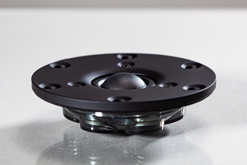

Qln Three Gen 2 为单纯的 2 单元 2 音路设计。高音使用一颗 25mm 的丝质软半球高音,具有比一般高音更宽的悬边。高频延伸可达 30kHz 以上,并且有出色的离轴响应。因此,不仅能重现丰富的泛音,还能有更宽广的聆听区域。单元使用了 AirCirc 磁力系统,可驱动和控制单元更精准。单元背后的还有用以消除反射与共振的后腔设计,有利于发出更干净的高频。

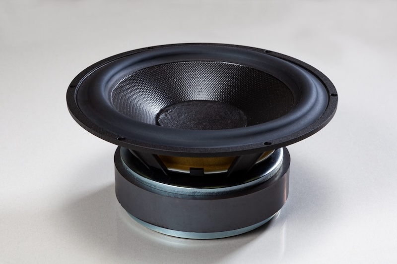

订制的中低音单元,由 Scan Speak 的制品,口径为 177mm,振膜材质用的是质轻且坚硬的 Kevlar 编织材料,表面更有特殊的涂层,以优化振膜的阻尼特性。特殊的磁力系统,配备一个类似法拉第环的铜制环构造,可提供对称式驱动,并带来更高的中频动态,有效抑制互调失真。

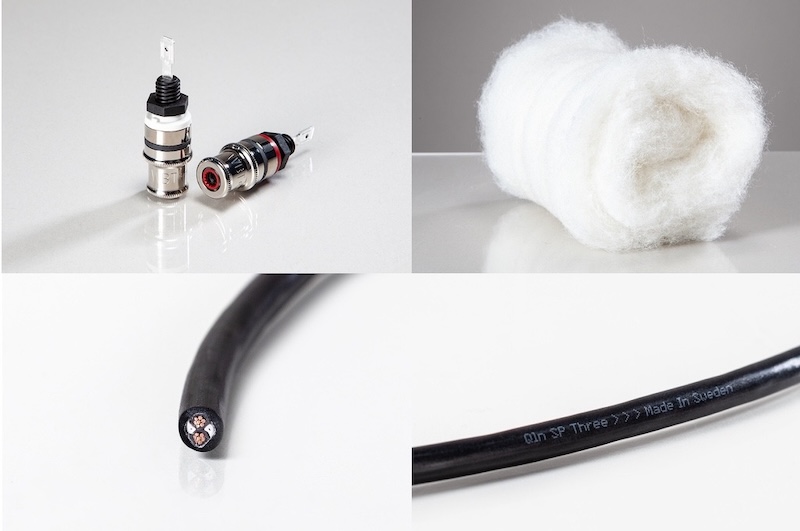

Gen 2 所使用的分音线路,也是全新设计的。采 6dB 衰减的一阶分音,让分音拓朴更简单,带来更平滑的相位响应。在 Qln 看来,音箱的相位响应比频率响应更重要,因为时间相位准了,声音才会柔和自然。分音器采点对点焊接的搭棚制作,以减少接点;每个组件还采用阻尼胶固定黏合,以避免震动干扰。高音部分使用无电感的电容,低音则使用发烧的油浸电容,并在关键处使用扁平的金属箔电感,高功率的电阻则赋予更低的噪音与更耐热的特性。
音箱所使用的 Qln SP-Three 内线是原厂特别订制的线材,还是在瑞典设计制造。采用实心的纯铜导体,外部采用铁氟龙绝缘,再加上高阻尼的屏蔽层,所有组件都经过精心挑选与单独测试,音箱端子也是 WBT Nextgen 的纯铜镀银制品。音箱内部以掺入少量合成纤维的羊毛,作为升学阻尼,材料都经过审慎研究,达到最理想的密度与吸音效果。音箱底部所使用的脚垫,也是 Gen 2 的一项新设计。为高阻尼的锥形脚垫,高度可调,且搭配一个避免刮伤地板的圆垫。
