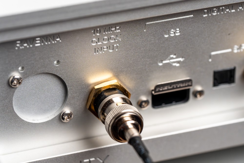

所以外接 Master Clock,随时以 NADAC-C 作为时间校正基准,就能让 NADAC-D 的每一组时钟有准确的 10 MHz 校正基准。

再来,听 NADAC-D 与 NADAC-C 要有点耐性,NADAC-D 开机时,屏幕浮现 MF 品牌缩写,然后跳到 Warm-up 字样,暖机开机要多久?总编用 iPhone 计时,差不多两分半,然后 NADAC-D 开机,还没完,这时候 NADAC-D 的校正时钟,温度还没到最佳状态,原厂说差不多要 15 分钟,才会到最佳工作温度。
假如您觉得 NADAC-D 需要开机将近二十分钟,机器才会进入最佳工作状态,感觉很久,那么 NADAC-C 更久,开机之后需要差不多三小时,NADAC-C 的校正时钟才亮起「Stable」,代表工作温度稳定状态,在此之前,都是温度计缓慢升温的图像。每次开机都要等三小时吗?是的,最好的方法就是不要关机,耗电大约 6 瓦,差不多跟开着小夜灯一样,其实耗电不多,可以的话 NADAC-C 尽量不要关机,随时维持在最佳状态。
