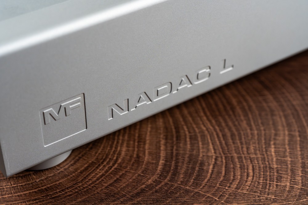

L 代表高电平前级
在试听 NADAC-D 与 NADAC-C 数模转换器搭配校正时钟时,对比总编听习惯的 Merging NADAC,那是熟悉的音色,但音乐性表现得更加圆润成熟,是那种「居然还可以进步这么多」的感受,而 NADAC-L 则是总编以前没接触过的类型,因为这不是数字器材,而是一部高电平前级,从 NADAC-L 的 L,就知道是指 Line Stage。
其实 2024 年在慕尼黑音响展上,Master Fidelity 已经推出了 NADAC-L 前级,可是总编因为采访时间非常紧凑,光是介绍 NADAC-D 与 NADAC-C,还要拍摄影片,就已经要赶下一场了,所以原厂虽然想介绍 NADAC-L,总编只好说抱歉,要赶着采访展览,下次有机会再来聊数字以外的器材,所以就没有仔细问 NADAC-L。
等总编拿到 NADAC-L,这才想起,那时候要是听 Dominque 与 Weishen 介绍,现在动笔写 NADAC-L 会轻松很多,至少有他们讲的权威性内容,这下可好,光是 NADAC-L 的技术手册,PDF 就七十多页,要花时间 K 啊!唉,时间无法倒转,好好 K 数据吧。

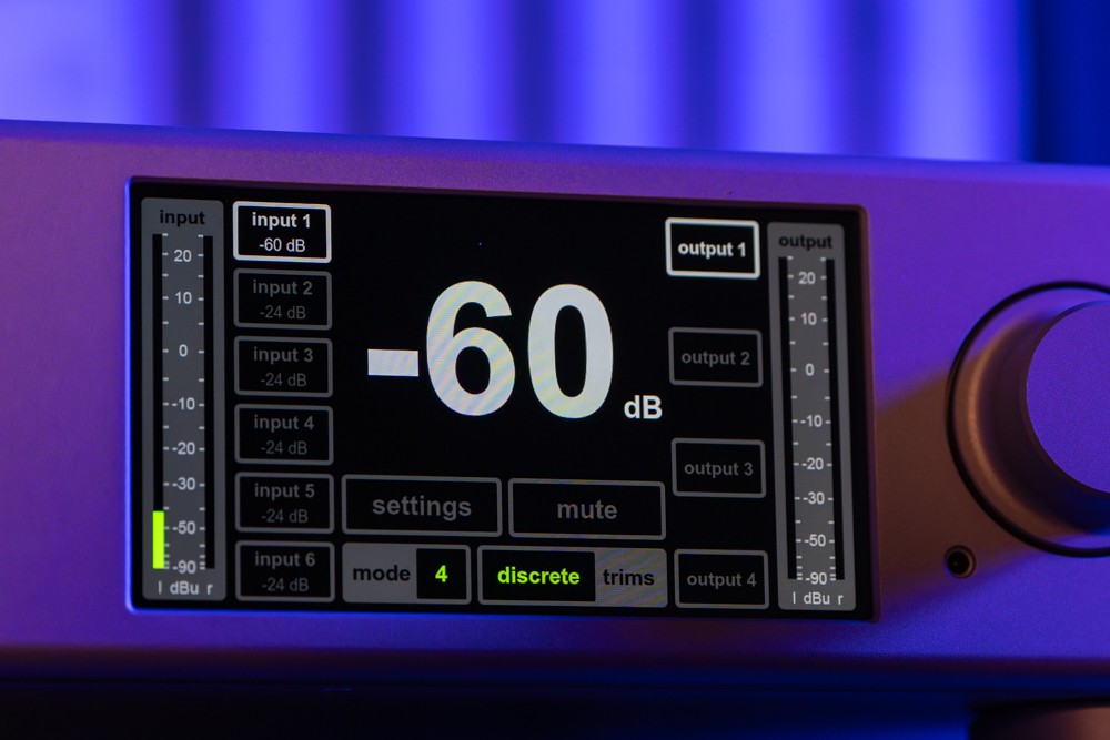

音量电平表头很漂亮
什么趣味?第一是视觉上的趣味,NADAC-L 有录音室等级的音量电平表头,精确度高达 +/- 0.05 dB,这不光是 VU 表头跳上跳下的视觉效果,而是录音室等级的精确度。
假如您听某一段录音,觉得好像声音有点粗糙,看一下表头,多半是音量爆表,喷到红线区,本来就该破音了,而换上另一首音乐,突然觉得音量变得很小,看表头也会有答案,根本打不到黄线区,代表录音室 Loudness 加得很少,VU 表头准得很。

超多样化的输出设定
给了很多输入与输出端子,就能让总编思考 NADAC-L 重新定义前级?特异功能来了,NADAC-L 的输出端子,可以独立输出,也可以分组连动,对应 Bi-Amp 或 Tri-Amp 的设定需求。
什么意思?当您在玩 Bi-Amp 或 Tri-Amp 时,后级的增益未必相同,此时就需要独立设定输出音量,让两音路或三音路的输出达到音量平衡,过去玩 Bi-Amp 或 Tri-Amp,经常需要「带音量控制」的后级,这样才能调整后级驱动独立音路的音量平衡,可是 NADAC-L 可以独立设定输出电平,靠前级就可以调整。
五种输出模式对应复杂情境
以 NADAC-L 输出的五种模式,Mode 1 是标准模式,就前级输出给一部后级,做音量调整使用,Mode 2 适用 Bi-Amp,Mode 3 适用 Tri-Amp,Mode 4 是 Discrete Trims,是 NADAC-L 的进阶应用模式,每一组输入与输出,都可以微调电平,并储存为默认值,总共 24 组记忆数值,Mode 5 则是 Global Trims,是 Mode 4 简化版本,只设定每一组输入电平,输出则是固定。
希望这样写 NADAC-L 的设定,没有让您看得眼花撩乱,假如您只需要简单设定,Mode 1 即可,其他复杂的设定,相信拥有复杂多路独立后级驱动的人,应该可以感受到 NADAC-L 作为「音响系统控制中枢」的强大之处了。
