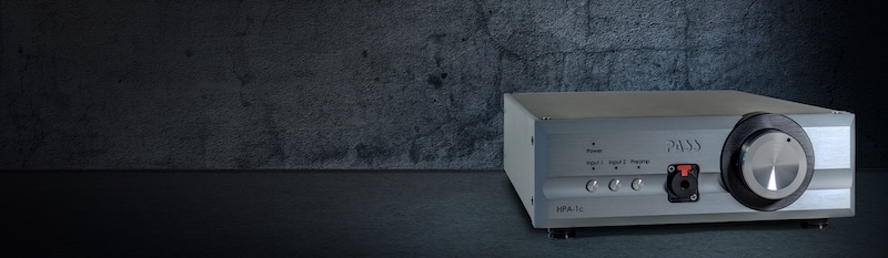

如果你喜欢听耳机,如果喜欢纯模拟的耳扩,而且还追求耳扩极致的驱动力,那你应该领教过美国 Pass Labs 的经典耳扩 HPA-1。如今,原厂在不变动其备受赞誉的核心线路架构下,推出了升级进化版——HPA-1c。
HPA-1c 最大的进步在于电源供应与接地质量的全面升级。由于原本所使用的组件已经停产,Pass 索性将电源和线路板全面更换,这才造就了 HPA-1c 的诞生。
在电源方面,HPA-1c 换上了全新设计的超低噪声环形变压器,并配备极为考究的双层法拉第屏蔽,大幅降低电磁干扰。同时,更针对其伺服电路加入了局部稳压功能,使整机的噪讯表现比前代足足进步了 10 dB。让用家配戴高灵敏度耳机时,能享受到极致安静的背景,让最细微的音乐弱音与乐器尾韵都无所遁形。

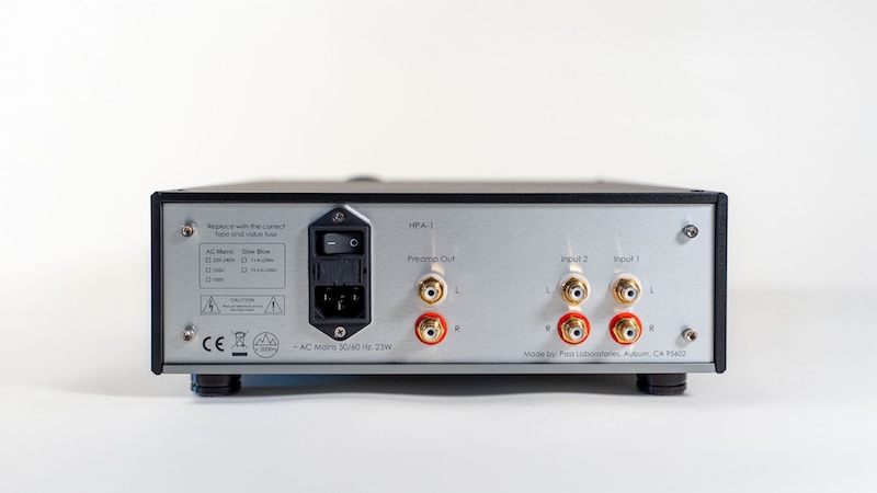

线路方面,HPA-1c 依旧坚持 Pass Labs 一贯的纯粹主义哲学。采取纯 A 类离散式电路与强大的输出级,没有任何花俏设计,2 组 RCA 模拟输入、1 组 RCA 前级输出,前面板上则设有 1 组 6.3mm 的耳机输出。前面板上也没有时下流行的彩色屏幕,就是简简单单的大型铝合金车制的音量旋钮。各组输入,也是以实体按键选择切换,使用非常直觉。这样的配置,与当前市面上众多耳机扩大机追求丰富接口和功能,可说是大相径庭。

Pass Labs 不在功能上讨好人,也不在数据上取巧,就是给人扎扎实实的充沛电流。在耳机输出方面,对应 32 欧姆耳机,可以输出最多高达 2W 的功率。这样的驱动力,力求能够推动任何市面上的耳机,不管是动圈还是平面振膜,不管阻抗和灵敏度高低,它都不怕。若将它作为前级,其极低的输出阻抗,可以搭配阻抗在 10k ohms 以上的任何后级。此时,它就是一台纯 A 类的前级扩大机,一机可以二用。
