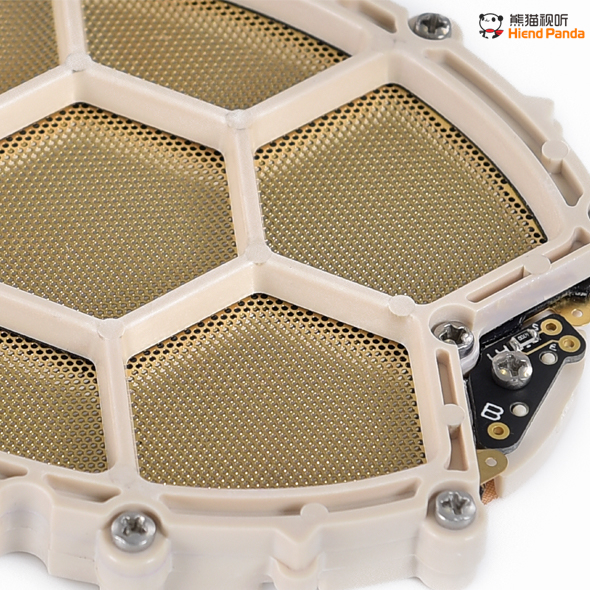

作为新的旗舰耳机系统,对于Sonoma Model One有了诸多的继承与改进。首先是静电耳机部分,Sonoma Model One采用了HPEL(高精度静电层压板)驱动器,而APERIO采用了平衡驱动HPEL驱动器(BD-HPEL),能够带来更高的解析力,并承受更大的输出功率。据Warwick Acoustics介绍,BD-HPEL拥有两倍的偏移能力,能够获得更一致的线性、更低的失真、更少的共振现象。相比于传统的静电耳机技术,BD-HPEL解决了环境和湿度变化造成的对声音的影响且坚固耐用。在频宽方面,BD-HPEL可以使耳机的频宽扩展到60kHz以上,可以还原更多高音细节。APERIO采用了一种全新架构的振膜,该振膜的外层由7μm的双轴取向聚丙烯制成,其包裹着由丙烯酸粘合剂固定的24克拉薄金内层,而整个驱动器则采用了三明治状结构。

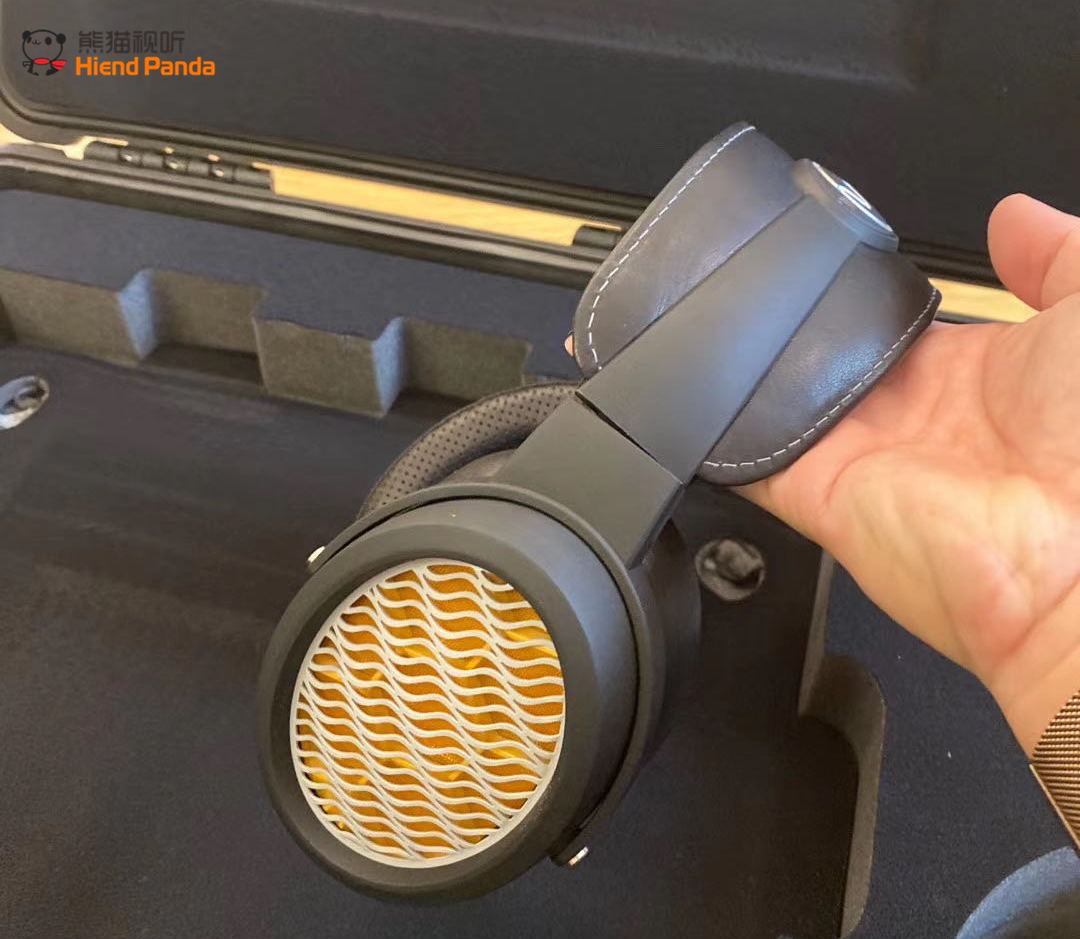

除了静电耳机驱动器部分的创新设计外,APERIO的静电耳机部分还有许多新技术的引入。首先,APERIO采用了特别设计的耳罩,耳罩的特殊设计能够最大程度地减少驱动器两侧产生的声音反射和衍射,获得更为出色的低频性能,并能使得驻波达到最小化。整个耳罩由轻巧的一体式镁合金制成,而耳垫则主要采用了Cabretta皮革材质,并辅以开放式织物的内圈构成,具有很高的舒适性。耳机的全重为405克,戴在头上不会觉得沉重,同时也不会觉得夹耳。作为静电耳机,运行时的安全性也不容忽视。BD-HPEL驱动器采用了电气屏蔽设计,而耳机也采用了接地设计,而内部接线也采用了绝缘设计。另一大亮点是APERIO的耳机线采用了定制的双单声道设计,外部的镀铜芳纶纤维编织物可提供出色的屏蔽,而内部的导体部分则具有极低的自电容。耳机线的柔韧度相当好,不容易产生缠绕等问题。

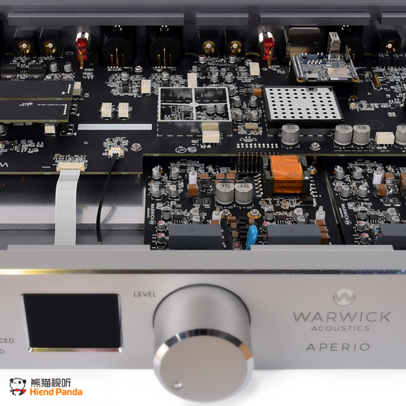

作为一套完整的静电耳机系统,APERIO的解码耳放部分也具有极高的水准。在用料方面,APERIO采用了0.5% 公差金属膜电阻器和2%公差聚合物膜电容器,可以获得最佳音频性能和音质。所有电路板则使用了 FR-4 玻璃环氧树脂加2盎。此外,所有电路板均为六层设计,从而可以得到良好的屏蔽性能。APERIO的机壳采用30毫米厚的6063铝进行 CNC 加工,拥有良好的散热和屏蔽能力。同时,为了避免机械共振,APERIO的铝制底盘部分互锁,并使用了带有螺纹锁的不锈钢硬件固定在一起。

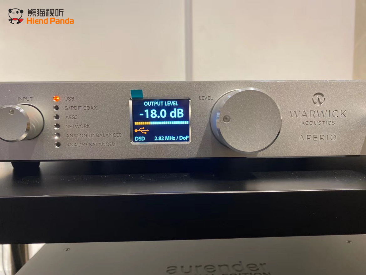

APERIO解码耳放部分的所有模拟电路和电路板都采用了差分平衡电路,而且所有电路都采用了双单声道拓扑结构,可以最大程度减少声道间串扰和干扰。APERIO的解码耳放部分的功能包括了具有线路输出的全功能前置放大器、数位转换器和耳机放大器,还包括了偏压“加速器”。APERIO具有多种输入方式,包括平衡和非平衡模拟、AES、S/PDIF 同轴、USB 和以太网。时钟对于声音的影响不言而喻,而APERIO的时钟电路的相位抖动仅为82 fSec RMS。在解码部分上,APERIO采用了双单声道设计,放置在屏蔽盒中的两枚32位8声道ESS解码芯片可以实现131dB的SNR。在音量控制上,APERIO采用了双域级控制,即采用了用于模拟和DSD信号的模拟衰减器以及用于PCM数字信号的数字衰减器。此外,APERIO还具有网播功能,以太网由单路的Linux子系统进行缓冲,可以实现DSD256或者384kHZ的PCM采样率,且数字数据采用异步计时,可以从最大程度上减少抖动。在耳放部分上,APERIO采用了音质最佳的单端A类电路,可以提供495 Vpeak(175 Vrms)的功率输出与1800V的偏压。最后值得一提的是APERIO的电源部分,其采用了三级连续功率调节的200 VA(瓦特)的外部开关模式电源,可完全避免噪声干扰。
