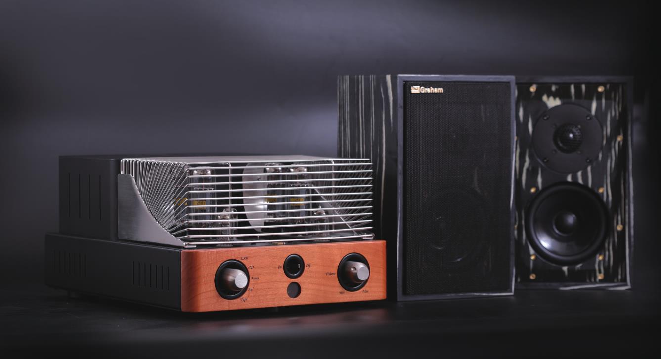

开箱之后先以马兰士KI四十周年Ruby纪念版功放推动,200瓦功率可以唱得很大声,味道始终不对。再以一套Erato的纯甲类晶体机对付,控制力紧密,线条清楚,但也没找到BBC监听音箱的感觉,另一套山灵的功放同样不合适。我自己不是LS3/5A俱乐部成员,现代小书架箱音响性比 LS3/5A 优异的比比皆是,如何为这个特别版找到价格门当户对,又能散发诱人韵味的功放,确实有点伤脑筋。最后意大利Unison Research Triode 25 合并功放雀屏中选,它不但外观吸睛,与 LS3/5 组合中频段的暖色调听来尽显迷醉。优力声的胆机大多带着独有的色彩,让音乐散发宽松慵懒的味道,弦乐与人声听来暖烘烘地,真是舒服到家,当即我就决定作为本月最佳推荐。
试听时我多半用 Triode 25 的三极管模式+低负反馈,需要爆棚时才会换成五极管模式让低音更浑厚饱满,其实切换为其他模式,Triode 25本身温暖又柔软的音质仍一贯不变,用它听任何音乐都非常轻松没有压力。虽然不能说优力声“中性无染”,但那种迷人的音色就像原木面板一样。怎么听都悦耳,怎么播都不刺激。尤其是大提琴的演奏,在电子管甜美丰腴的衬托下,浓郁芬芳的表情显得更美更浪漫,意境也更加悠远深沉。用低负反馈+三极管模式,大提琴浓郁芬芳又兼顾了线条感;五极管模式声底更厚实,却少了些清爽线条,甜咸浓淡随意。
整体而言,这部优力声合并胆机的声音通透、干净、利落,音质柔软多汁,音色温暖和煦,是一部音乐美感胜过真实感的胆机,具有百搭的个性。既然优力声Triode 25不是那种清清如水,音场通透到极致,分析力明辨秋毫,动态猛爆亮丽的类型,搭配原本就以宽厚中频著称的 LS3/5 音箱,会不会像汤里加了大量淀粉勾芡一样不够清爽?放心,一点都不会,UnisonResearch+Chartwell 发出来的声音像新鲜鱼翅羹,满满香味四溢的胶质,发黏却一点不腻味。新鲜鱼翅?嗯,肯定大多数朋友都没尝过,晒干的鱼翅过程中已经刮除了大部分胶质避免腐臭,烹煮时必须藉由鸡汤等辅料提味;而新鲜鱼翅保留最大量胶质,吃到口中嘴唇几乎要张不开,天然的甜鲜浓稠久久不散,醍醐之味令人回味再三。想象一下Unison Research+Chartwell 这种新鲜鱼翅的美味!

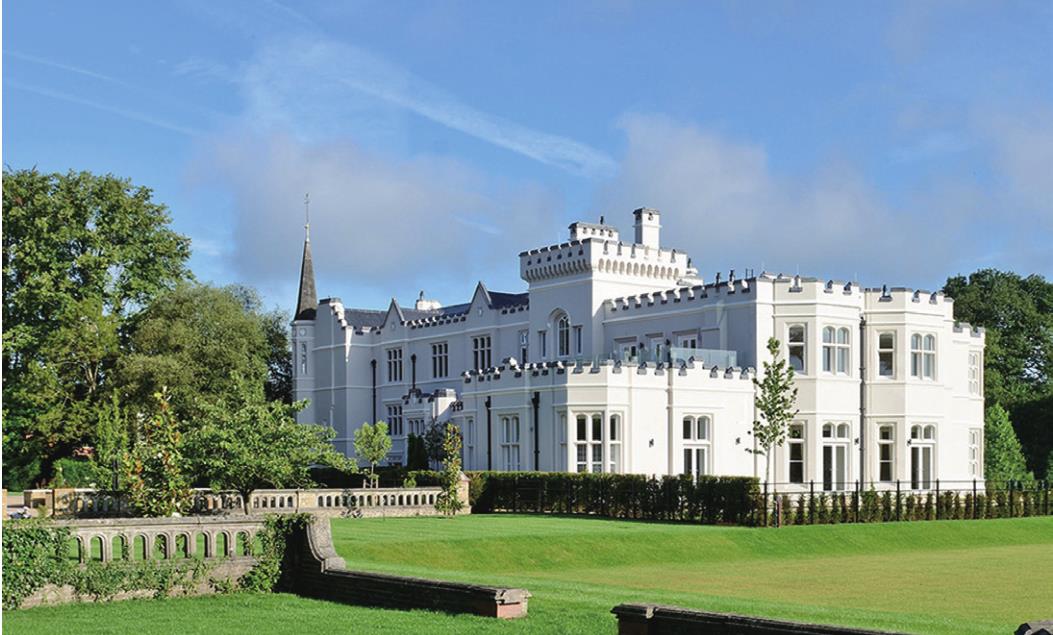

LS3/5 的研发工作由位于伦敦西南 Kingswood Warren 的 BBC 研发总部负责,这是一座 1837 年建成的哥特式豪宅,直到 2010 年初它一直是 BBC 技术研究部的所在地。由于 Kingswood Warren 科研人员在广播领域杰出的创新,他们共获得三次女王工业奖的奖励。

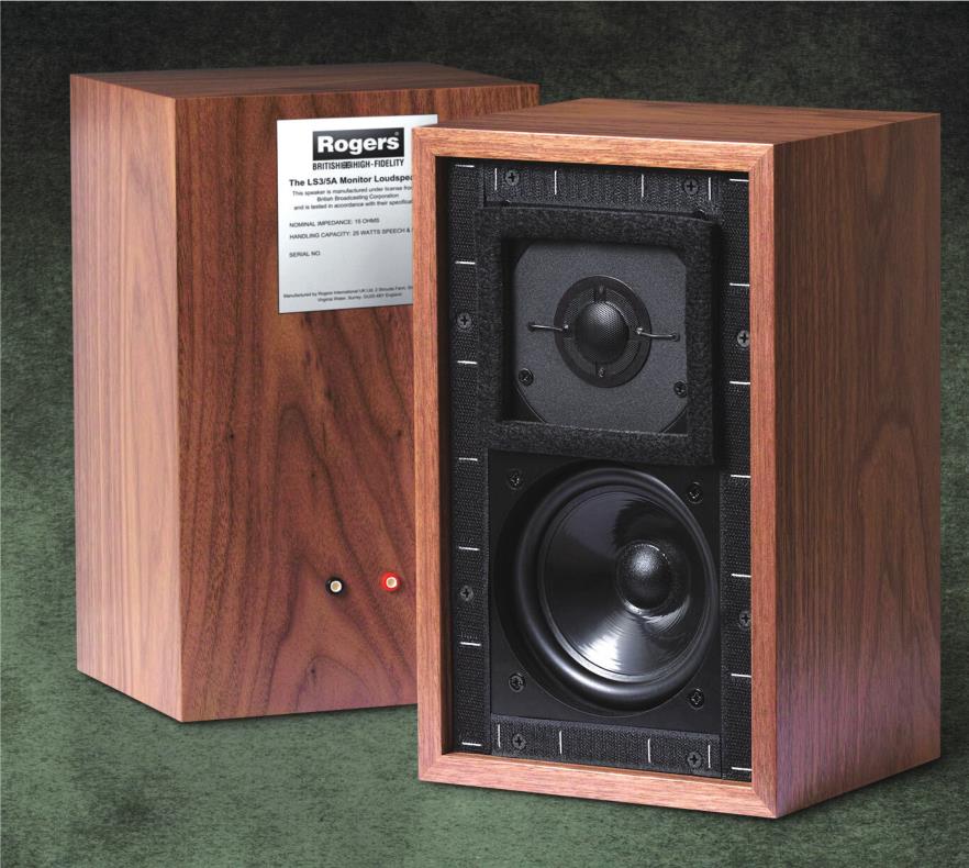

Rogers 在 1974 年首先获得 LS3/5 音箱的生产许可,请注意看,原始设计是高音在下,低音在上的。

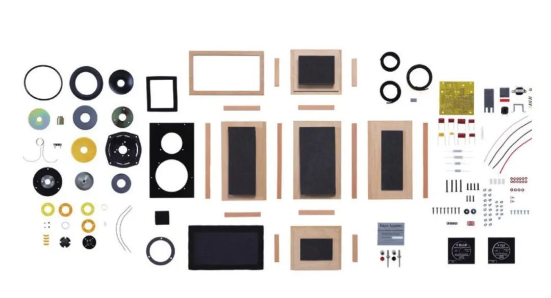

要复刻或还原 LS3/5 的声音,需要对为数众多的零件进行调整修正,并不是大家想象那么容易

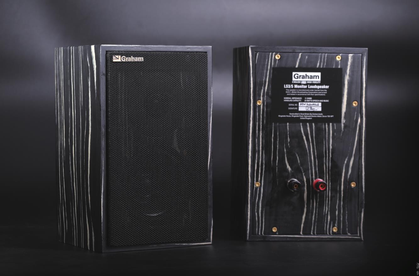

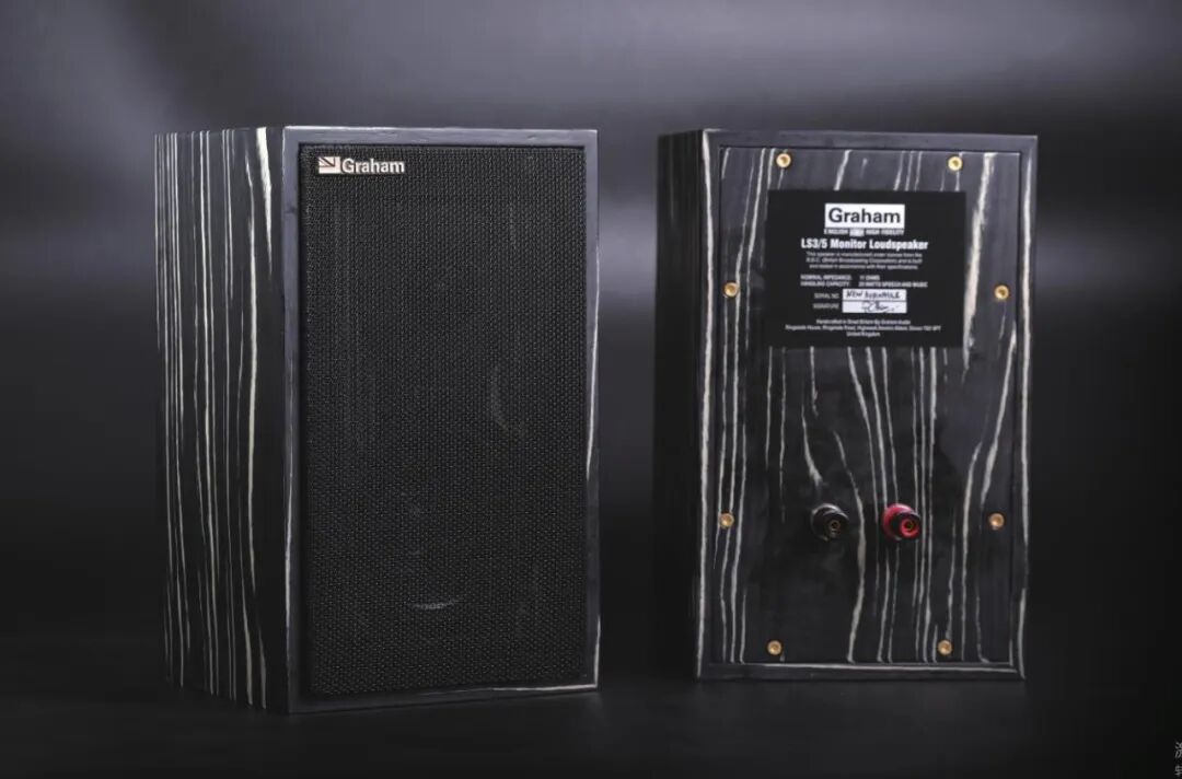

首先声明一下,读者在图片上看到的音箱出现 Graham 商标,实际上将来贩售的产品会以 Chartwell品牌出现,二者根本是在同个工厂生产的,内容并无二样。
多年以来,对LS 3/5A音箱的摩改行动从未停止,音箱材质或贴皮则是最常见手段,玫瑰木、胡桃根树瘤、黑檀木、樱桃木、水波枫木、黑色钢琴烤漆等在不同厂家都利用过。这次使用的斑马木(Zebrano Veneer) 又被称作黑檀木、乌金木,主要产于亚洲的印度、印尼、斯里兰卡,非洲的马达加斯加、刚果、加蓬等国,被称为“非洲的贵族木”。乌金木在平均海拔 1600米以上的广袤非洲原始森林,顶着烈日阳光,扎根于含有丰富矿产资源的土壤静静生长,三百年才能长到 80 公分以上的树径。乌金木每个晶细胞内含菱形晶体达17个以上,所以它有独特的色彩效果,人们欣赏乌金木也是看上其木纹的华美。乌黑与金黄的丝丝交错,行云流水般在木材之上书写一幅大气的画卷,其纹理如同斑马身上流动的斑纹,动感十足,带来西非高原独有的狂野浪漫。一般用在家具上的都是小斑马木,焕发炫彩夺目的金属感,而Graham选用的是黑白相间的大斑马木,其在干燥和加工过程中常常会自行爆裂,所以要根据木皮开裂状况进行设计,导致每一件作品都是独一无二的,而Graham 连木皮表面都不打磨,让它随着空气干湿度起伏使纹理逐渐产生变化,极具收藏意义。
音箱不同贴皮肯定会对声音表现有作用,但我觉得微乎其微,反不如箱体材质影响更巨。见过一些表面钢琴烤漆硬化处理,或黑檀、酸枝等硬木制作的 LS 3/5A 音箱,声音在干净之余反而有点约束放不开。英国BBC技术白皮书注明 LS3/5A 音箱需使用桦木多层板来制造箱体,如今很多复刻版本都改用方便加工的 MDF 中密度纤维板,声音风格一定有所不同。并不强调100% 复刻的Graham Audio, 箱体倒是遵循古法,除了北欧的桦木板外,里面也都加上沥青阻尼贴,斑马木贴皮则又是另一个吸睛的招数。Graham Audio把这对音箱称为 LS 3/5,字尾并没有A,因为BBC 最早由H. D. Harwood 等三人设计的音箱型号就叫做LS3/5,后来因为KEF单元做了修改,音箱设计、材料、规格同时变更,才以后面加上了 A 以为版本区隔。

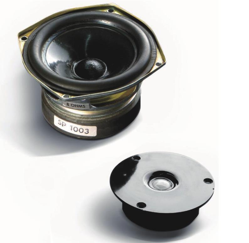

LS3/5 最早使用的 B110(SP1003) 低音单元与 T27(SP1032) 高音,因为低音的 Neoprene 悬边缺乏一致性,所以后来 KEF 修改成 B110(SP1228),PVC 悬边一致性较高且对温度变化较稳定,但顺服度较低,所以又换用新的蛛网状音圈以保持一样的灵敏度。新单元工作方式不同造成明显箱声,为了减小箱体共振的影响,音箱的上下左右都加了沥青阻尼,低音单元和箱体的结合部垫了 PVC 材料以去除机械耦合并增加箱体的密闭性。连接箱体前后面板的松木条硬度不够于是换成了榉木,背板也由云杉木复合板换成了多层的桦木板,新的箱体叫 CT4/11A。 高音单元则加上以 Celestion HF2000 为基础的保护罩,周围则是一层固定在隔板上厚厚的毡条以防止绕射干扰。保护网罩取得十分满意的效果,除了起保护作用之外,还有效地去除了高频尖刺的感觉,由于设计时已经考虑了音箱面网对声音的影响,所以 LS3/5 应该始终安上网罩避免出现声音的不均衡。做出这些改动后,新的 FL6/23 分频器代替了原来的 FL6/16,LS3/5 改良型LS3/5A 于是问世。

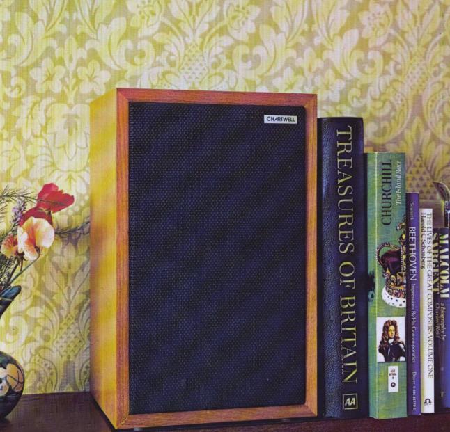

BBC在1976年开始授权时,Chartwell是最早拿到生产许可的三家公司之一,可惜经营不善1979年被Rogers的母公司Swisstone收购,期间生产的LS3/5A 总共不到3千对,但直到今天老Chartwell都是发烧友抢购的对象。因为Chartwell 作风严谨,它的分音器电路板从甚至连零件排位都没更改过,而同时期的 Rogers 因大批量生产节约成本,在分音器的用料和制作上不断修改,造成后来接手者很多困扰。
老的Chartwell在被Rogers收购前,总共生产了不到三千对LS3/5A音箱,由于精工细做,反成了发烧友抢购的目标。

新的 Chartwell LS3/5 与传统的 Rogers LS3/5A 有许多不同,老产品高音四周有一圈厚毛毡减少绕射干扰,使用时必须加上面网罩;新产品网罩可以取下,前障板也没有吸音材料,箱体的众多螺丝表示结构更坚固,喇叭端子更是一大提升。
新的 Chartwell LS3/5 除了尺寸与箱体材料延续传统,其他部分包括喇叭单元及分音器,都由Derek Hughes重新设计,并由英国Volt(PMC的八爪鱼低音单元就是他们做的)与丹麦Seas 西雅士,使用目前优选的材料,按照BBC的规格重新制作出全新一代的单元。分音器也延续原作,有古老的15欧姆和改进的11欧姆阻抗,也有更和善的 9 欧姆版本,但都完全符合 BBC 的标准,Graham可以说是唯一全线产品都取得BBC认证的音箱厂。

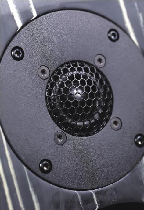

Chartwell LS3/5使用的高音由丹麦西雅士根据 BBC 的规格特别订制

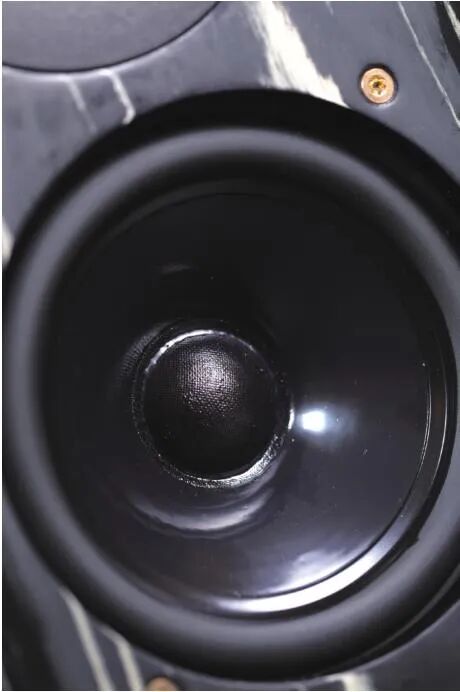

Chartwell LS3/5使用的低音由英国 Volt 根据 BBC 的规格特别订制

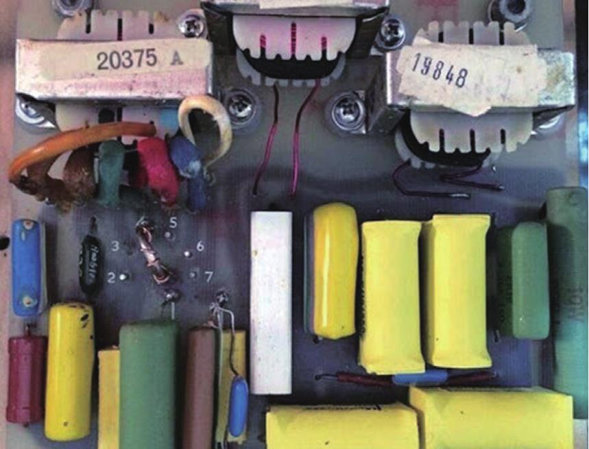

BBC在1976年10月制定的LS3/5A搭载FL6/23分音器,平均阻抗为15欧姆,采用三只火牛型电感,新的 Chartwell LS3/5秉承这个优良传统,重新订制火牛型电感,特别是早已不用的高音专用电感,而电容及电阻都必需用仪器进行测量及配对,精密度比起古董二手货高出太多了

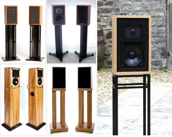

大家比较少谈到LS3/5使用的脚架,各种意见差异很大,例如 Chartwell 原厂建议的是看似单薄的方管铁架,利用适度谐振以获得需要的味道。从实用角度来看,我会建议用重量级的金属脚架,汕头还音音响的悦脚架有针对 LS3/5设计的产品,效果优异。
