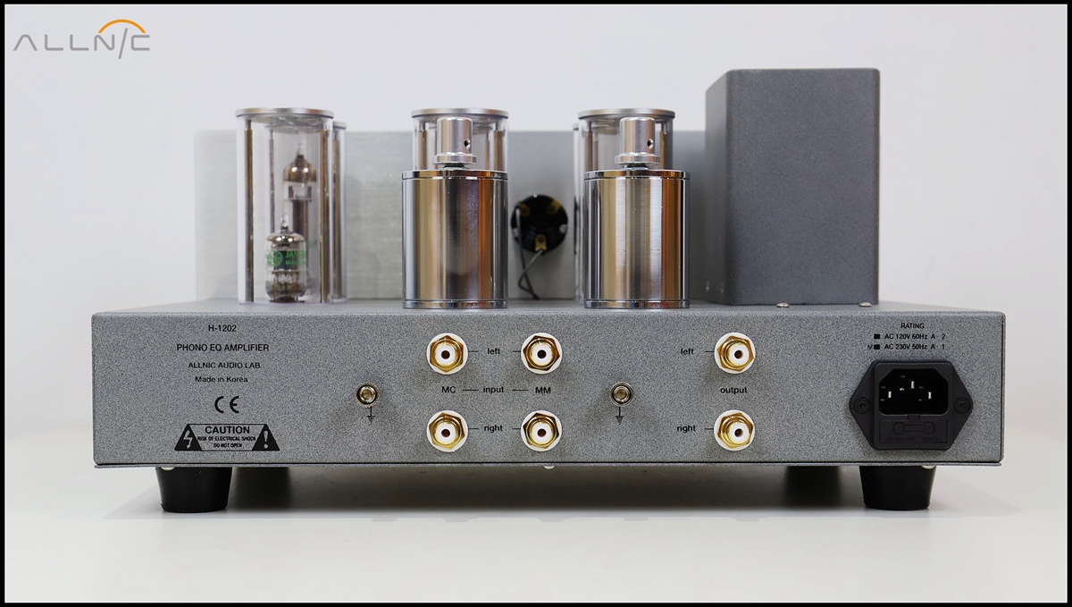

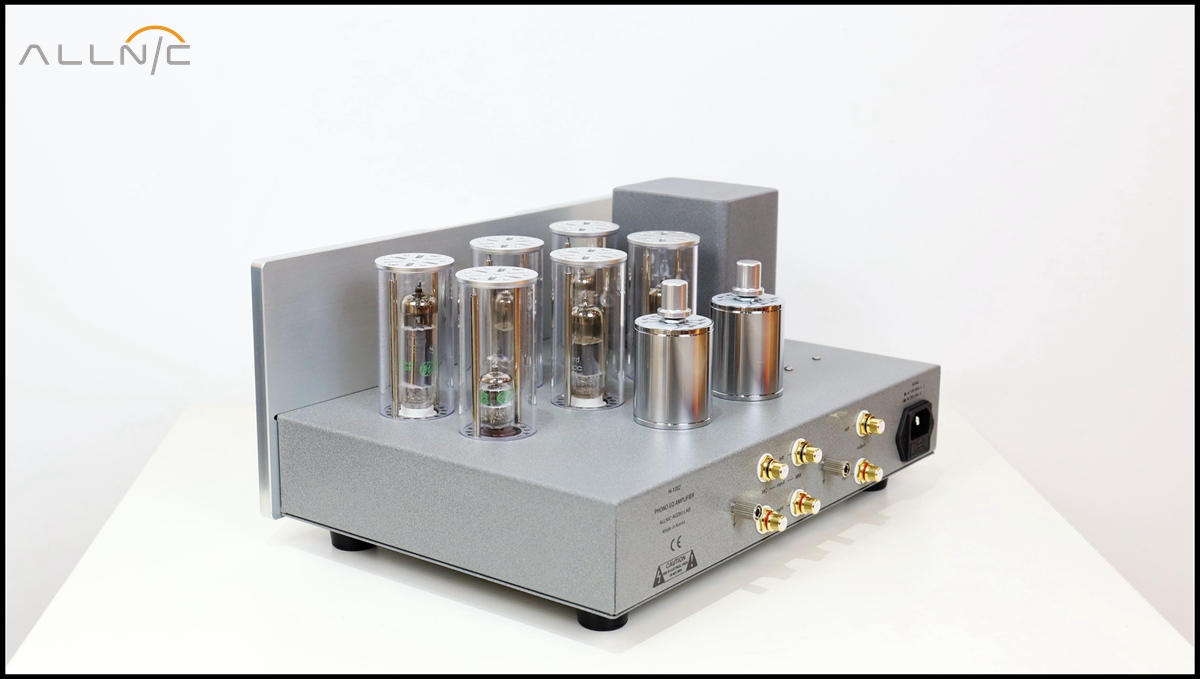

Allnic Audio奥立 H-1202 唱头放大器
H-1202是Allnic新的入门级唱机放大器,取代了之前非常受欢迎的H-1201,提供了更高的性能和更大的灵活性。和所有Allnic音频产品一样,它的变压器采用Permalloy坡莫合金(铁和镍合金)。这是一个非常划算的方法,可以将Allnic的声音带入你的客厅,并从令人惊叹的H-1500 II和H-7000高级唱放获得神奇的魔力。像所有Allnic产品一样,它将在市场上与更昂贵的对手进行竞争。与H-1201相比,Allnic的新入门级唱放更有活力、更开阔、更真实的声音,有更多的空气感和空间感,比H-1201更接近H-1500 II,但价格也更有优势。
H-1202 特征:
▲高品质 NOS E180CC双三极管
CR型RIAA均衡,精确补偿+/- 0.3dB
自适应偏压,确保异常稳定和安静的运行

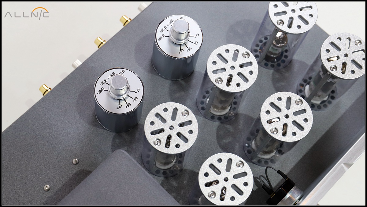

具有坡莫合金磁芯的高品质动圈式升压变压器
MC变压器可变增益(+ 22dB,+ 26dB,+ 28dB和+ 32dB)
无负反馈设计
纯甲类
与所有Allnic产品一样,H-1202在结构和材料上完全符合RoHS(欧盟减少有害物质法规)。
IMG_4281.JPG技术参数
输入        :
(MC) 动圈x 1非平衡 (RCA)
(MM) 动磁x1非平衡 (RCA)
接地:2 x 螺丝座
输出: 1对非平衡 (RCA)
电压增益:         MM动磁: +38dB (1kHz)
MC 动圈: +22, +26, +28, +32dB (1kHz)
输入阻抗:         MC动圈可变,最高可达280Ω;MM动磁 47 kΩ
最大输入电压:        (MM动磁,非削波):20Hz / 30mV,100Hz / 60mV,1kHz / 300mV,10kHz / 500mV
总谐波失真:        小于0.3%(1kHz@1V)
频率响应:        20Hz ~ 20kHz (±0.3dB)
输出阻抗:        1.2 kOhm
信噪比:        -68dB (CCIR, 1kHz)
电子管:        E180CC x 4,  7233b x 1,  5654 x 1
保险管:        AC 2A, 250V
尺寸(宽/深/高):        310mm  x  230mm  x  140mm
重量: 净重4.9 kg,包装重量6 kg

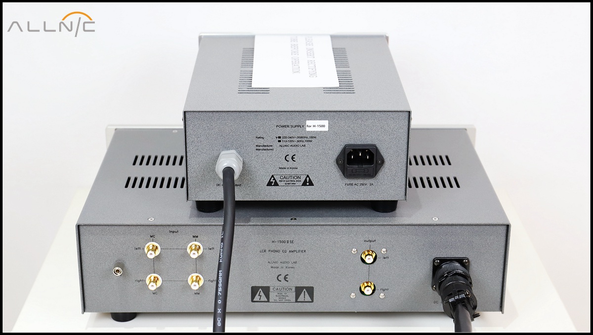

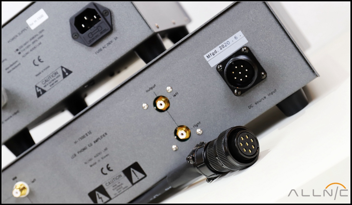

Allnic Audio奥立 H-1500 II SE 唱头放大器
Allnic的H-1500 SE是具有LCR均衡滤波器的唱头放大器,其静态阻抗为600 ohm。 低阻抗可实现更宽的动态范围和更佳的声音再现。另外,电子管恒压电路用于无噪声唱头放大器的左右声道,并使用独立的外置电源。 通过两级电子管放大,互耦和内置MC升压器,体验干净,宽频带,充满活力的声音世界。
▲两级电子管放大,变压器耦合
LCR型RIAA均衡
坡莫合金高品质动圈(MC)升压器
外置独立电源
同时支持MM动磁 / MC动圈唱头
绝对凝胶式阻尼器,消除麦克风效应
技术参数
输入:
(MC) 动圈x  2非平衡 (RCA)
(MM) 动磁x  2非平衡 (RCA)
接地:2 x 螺丝座
输出:1对非平衡 (RCA)
电压增益:MM动磁: +40dB (1kHz)
MC 动圈: +66dB (1kHz)
输入阻抗:MC最高可达117Ω;MM动磁 47 kΩ
最大输入电压:(MM动磁,非削波):20Hz / 30mV,100Hz / 60mV,1kHz /240mV,10kHz / 280mV
总谐波失真:小于0.17%(1kHz@1V)
频率响应:20Hz ~ 20kHz (±0.3dB)
输出阻抗:430Ohm
信噪比:-86dB (CCIR, 1kHz)
电子管:
5842 x 6,  E282F x 2,  增益级
7233 x 2,稳压管
6485 x 2, 电压误差检测管,可替代为6AH6、6AH6WA、6AH6S、6AH6S、CV2521
5AR4 x 1,整流管(位于电源适配器)
保险管:AC 2A, 250V
尺寸(宽/深/高):        唱放主机:310mm  x  275mm  x  118mm ;电源适配器:170mm  x  275mm  x  118mm
重量(净重):唱放主机:6.8 kg,电源适配器:6 kg

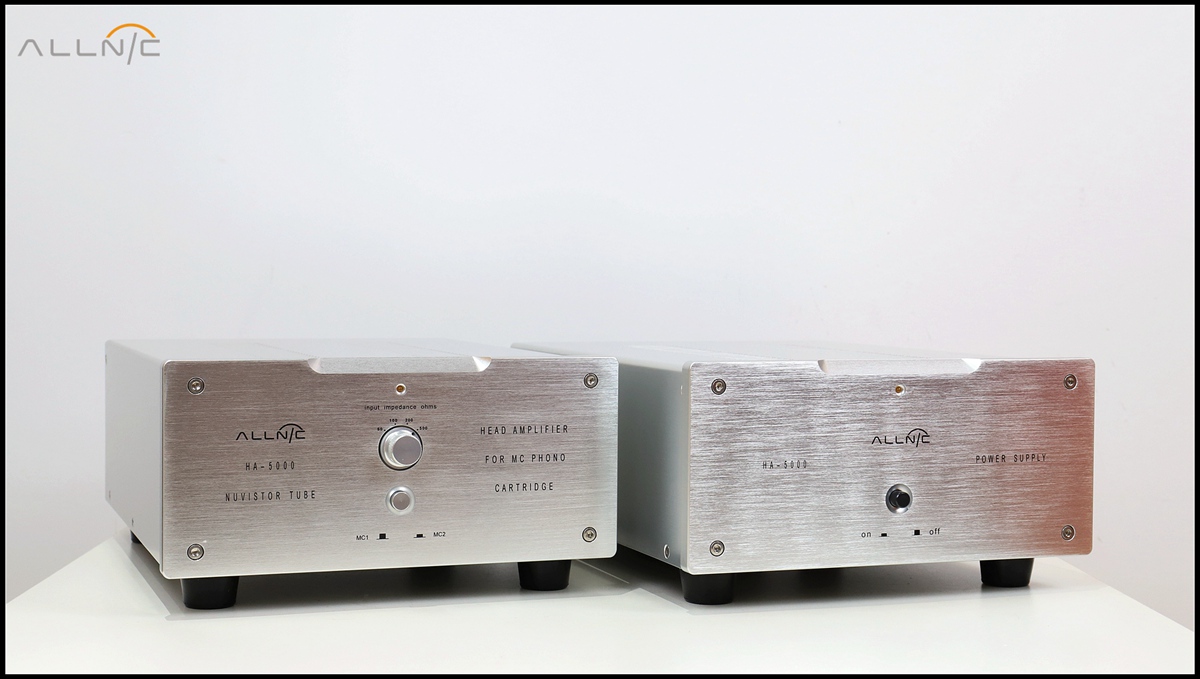

Allnic Audio奥立 HA-5000动圈唱头升压器
HA-5000是Allnic的动圈唱头升压器,也就是 动圈唱头得"放大器"。它是一个有源的、基于电子管的设备,用于放大来自动圈唱头的低压信号,连接到其它唱头放大器的MM动磁输入端,如Allnic H-3000或H-1500,或其它品牌得唱放。HA-5000是一个有源前置放大器,而不是像Allnic的AUT-2000那样的用一个变压器来提升动圈唱头的 "升压牛"。
▲创新的固定偏置电路
极高的信噪比
极宽的频率范围
超强的使用灵活性
麦克风效应抑制技术
可变输入负载阻抗
HA-5000有两个可选择的MC动圈输入,这是在HA-3000只有一个MC输入的基础上升级而成,很多客户要求具备两个MC输入。由于在切换到另一个MC输入端时,会产生非常危险的 "啪啪 "声,所以没有厂家(包括晶体管)敢于尝试,因为信号被放大数千倍,可能会破坏功放或音箱。Allnic的巧妙电路设计,使两个MC输入切换没有任何冲击声的危险。
HA-5000具有以下功能:
创新的固定偏置电路在HA-5000中运作,两个Nuvistor 7895电子管(最小的电子管)作为放大元件。它们将音频世界中最微弱的信号,即MC动圈唱头的输出电压,放大到与MM动磁唱头级的输入相匹配。 Allnic应用其创新的固定偏置电路,来实现极为敏感的7895电子管的稳定运行。R.I.A.A曲线特性需要放大低频部分,Allnic固定偏置电路消除了对唱头级有害的次谐波。 固定偏置电路将持续的负直流电压施加到电子管的栅极和输入耦合电容器,从而阻止电容器的“交叉失真”。这种失真是一种普遍现象,但不幸的是,在唱头放大器中通常被忽略。 简单地说,没有“零交叉失真”的结果,就是音乐的清晰和生动再现。
技术参数
输入:
(MC) 动圈x 1非平衡 (RCA)
(MM) 动磁x1非平衡 (RCA)
接地:2 x 螺丝座
输出:1对非平衡 (RCA)
电压增益:MM动磁: +38dB (1kHz)
MC 动圈:+22, +26, +28, +32dB (1kHz)
输入阻抗:MC动圈可变,最高可达280Ω;MM动磁 47 kΩ
最大输入电压:(MM动磁,非削波):20Hz / 30mV,100Hz / 60mV,1kHz / 300mV,10kHz / 500mV
总谐波失真:小于0.3%(1kHz@1V)
输出阻抗:1.2 kOhm
信噪比:-68dB (CCIR, 1kHz)
电子管:E180CC x 4,  7233b x 1,  5654 x 1
保险管:AC 2A, 250V
尺寸(宽/深/高):310mm  x  230mm  x  140mm
重量:净重4.9 kg,包装重量6 kg
