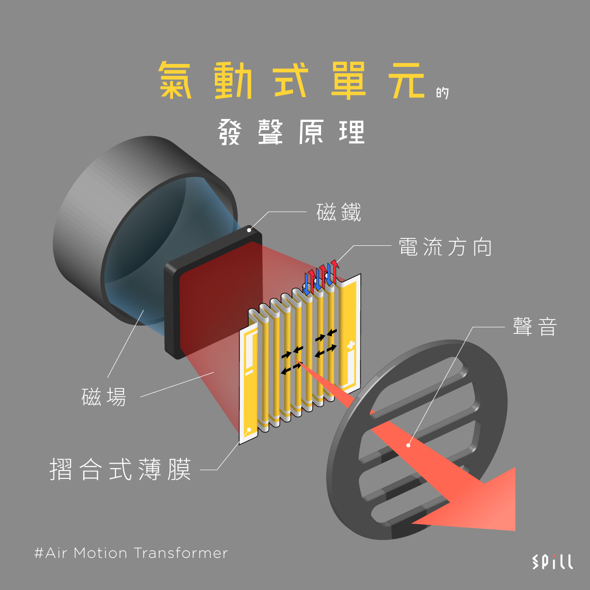

气动式单元的发声原理与一般半球形单元完全不同,由于没有线圈、抑制环等组件,气动式单元是透过一块摺合式的薄膜,犹如手风琴形状般,并在薄膜上加入导电金属,再配合磁场强大的磁铁,从而令震膜左右来回震动,逼出空气产生声波。由于整个震膜的面积比一般单元大了不少,可以驱动多出数以倍计的空气量,使高频延伸性达至一个理想的水平。也许有人会说,人耳只能听到 20Hz 至 20kHz 的声音频率,若高频延伸去到 45kHz 会有用吗?虽然不一定能够识别出声波,但是人的皮肤、骨骼、肌肉都会产生震动,直接影响到人脑的思考,在听觉上,高频的延伸愈高,声音表现上会比较通透。

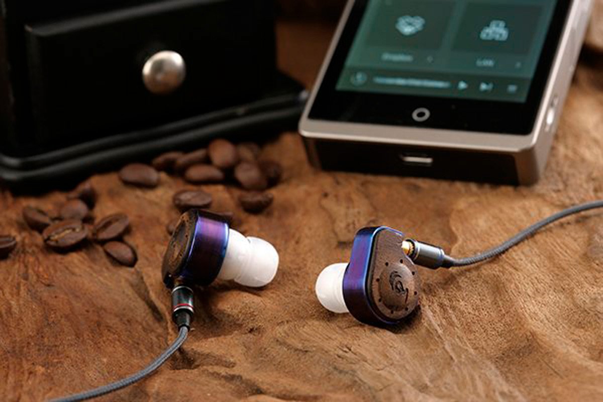

或许大家认识 oBravo 这个台湾品牌是从他们的音响系统开始,例如取得不错口碑的 AI-5、AI-25P 等,其实都同样采用气动式单元处理高音,而不是常见的软半球高音。其后品牌转战耳机市场,也没有放弃使用气动式,因此成为了极少数将气动式高音应用在耳机上的品牌。据厂方称,他们的头戴式耳机经历了过万次的测试、调整、失败,将气动式高音搭载动圈单元,并运用同轴式设计,实现全音域的逼真还原度。后来更把气动式高音单元成功微型化,只有 8mm 的大小,应用在入耳式耳机上,获得多项奖项备受肯定。
oBravo eamt 系列入耳式耳机,结合了气动式高音及动圈单元。(oBravo 官方相片)
