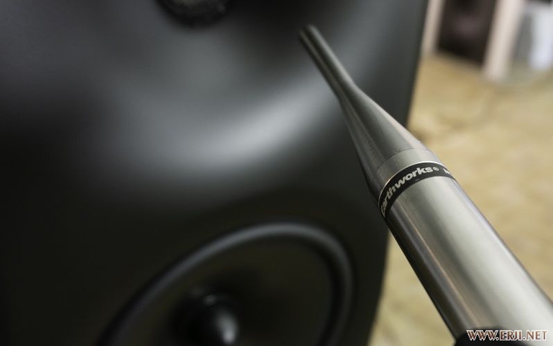

D&D 8C 是在 TUDELFT(荷兰代尔夫特理工大学)的消声室中测量。

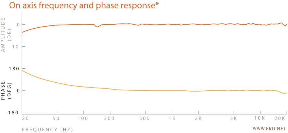

·完美听觉全频系统: 20Hz – 20,000Hz(+/- 1dB)的频率响应。
·相位响应:时序与幅度响应同样重要。

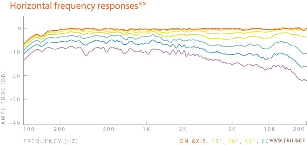

D&D 8C 拥有独特的无源心型指向LF低音箱体设计,从100Hz向上提供恒定的指向性。

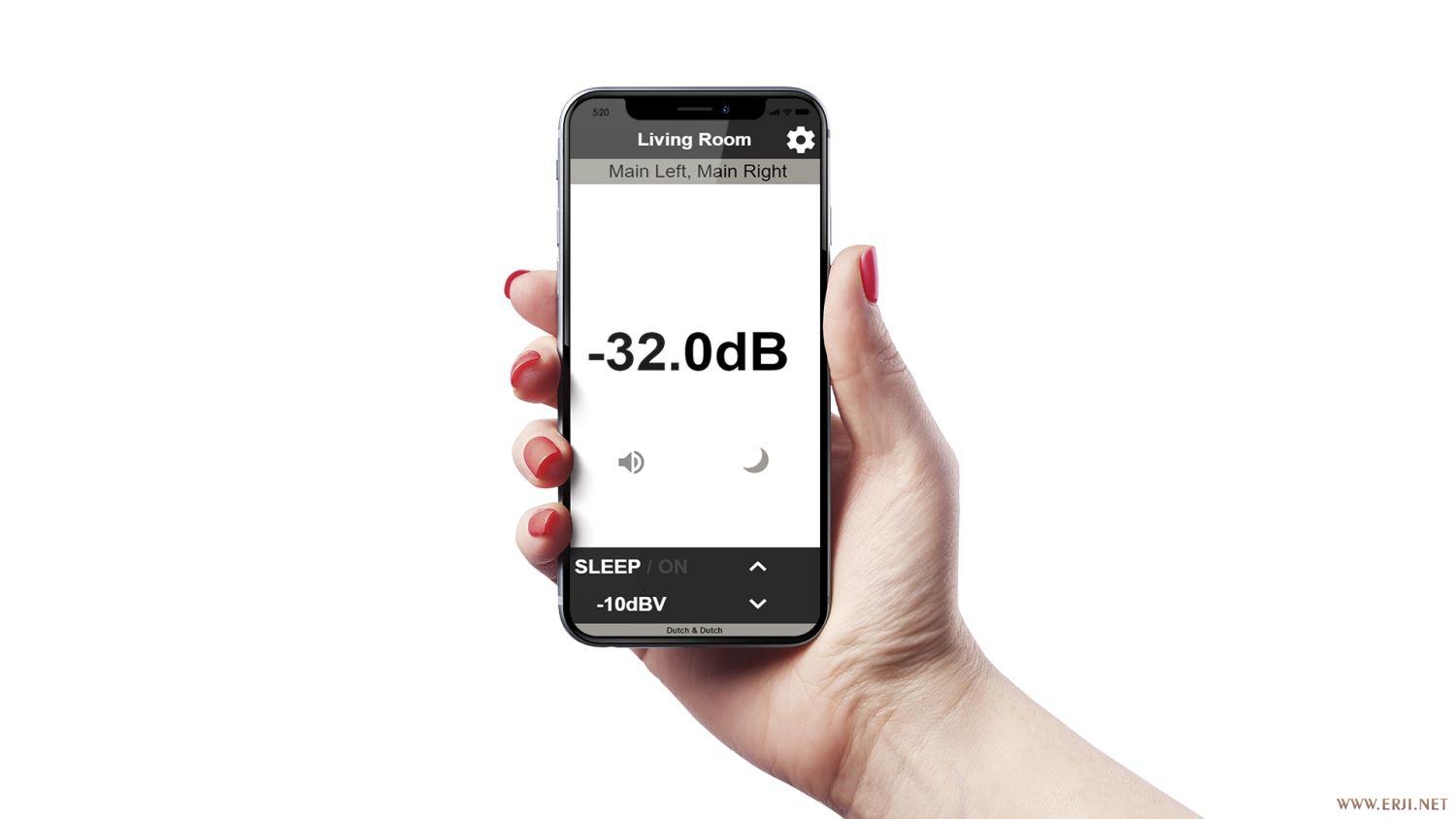

现代化直接的控制通过我们简单而强大的用户界面(基于任何网络浏览器),对您网络中的每个8c进行分组或单独控制。
在您的LAN上自动发现8c后,您将完全控制音量增益,前端和侧壁距离,更新和许多DSP参数滤波器等设置。这些网络控制不需要Internet连接。

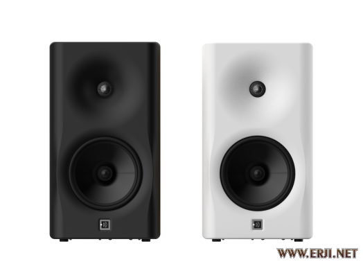

HF (高频):

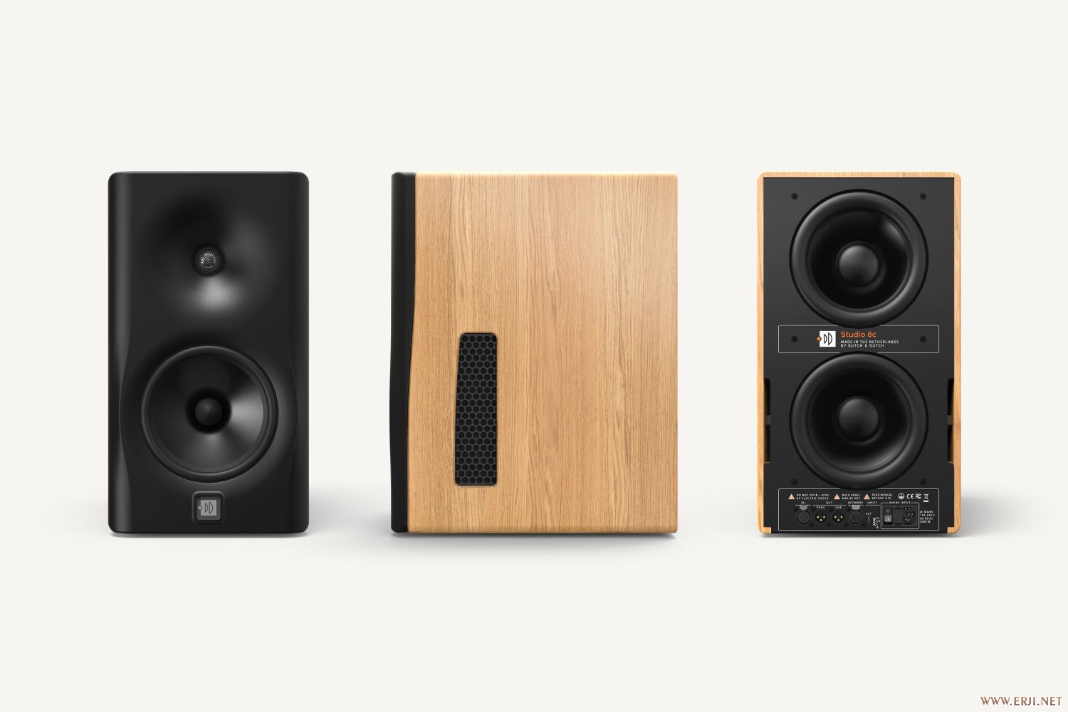

1英寸流体铁磁增强型铝镁合金高音单元,加上巨型8英寸恒定指向声波导向器。极为优化的声波导向器,挡板尺寸和挡板边缘圆角弯度设计,是经过深入研究,3D打印及反复测量而成,其频率响应在轴上和轴外几乎完全一样。生产时使用坚硬而轻盈的ABS倒模挡板,在整个可听范围内完全没有共振。
LF(低频):
8英寸低音单元有一个轻量但刚性聚丙烯编织锥体。其先进高阻尼的内部环绕设计可抑制低音单元工作范围内的共振。在低音单元铝制成型件上缠绕的长音圈,提供高功率处理和低热度压缩。独特的无源心形指向音箱设计,可减弱不良向后反射达15dB以上的! 因此8C从而降低房间及喇叭自身发出混合的回响,并在功率响应方面达至非常平衡。这种革命性的独特无源心形指向箱体设计提供了从100Hz向上的恒定指向性。因此,8c具有无比卓越的中性,精确度和房间效应平衡。

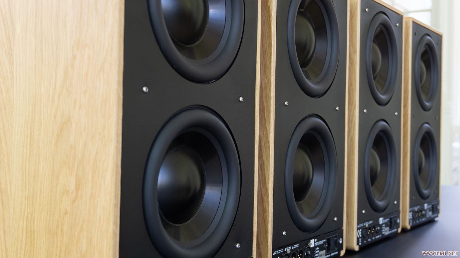

Sub(超低音):
8C超低音是在后面密封的机柜内,装有两个长冲程,高功率的8“超低音单元。低Q程校对发出紧凑,可控制和伸展的低音。这长冲程超低音是由DSP控制,发出可以向前反射的超低音。
DUTCH & DUTCH 使用喇叭向后墙发射与后墙作为一个虚拟反射跳板。因此,喇叭和后墙壁并不必去处理反射,而是形成喇叭的一个系统结合,以半球的形式创建一个连贯的声波导向面,并朝向聆听者位置向前发射。
这个概念背后的想法来自于着名声学研究员和喇叭设计师 Roy Allison(1927年 – 2016年3月1日)在 Acoustic Research 工作期间,想出了将低音低音放置在靠近房间边界的位置,以实现更好的喇叭及房间反射的虚拟接合Allison Approach。D&D认为这是一种非常聪明的方法,并且经过深入研究,开发与现代精密DSP科技结合,达到理论上完美无瑕目标。
