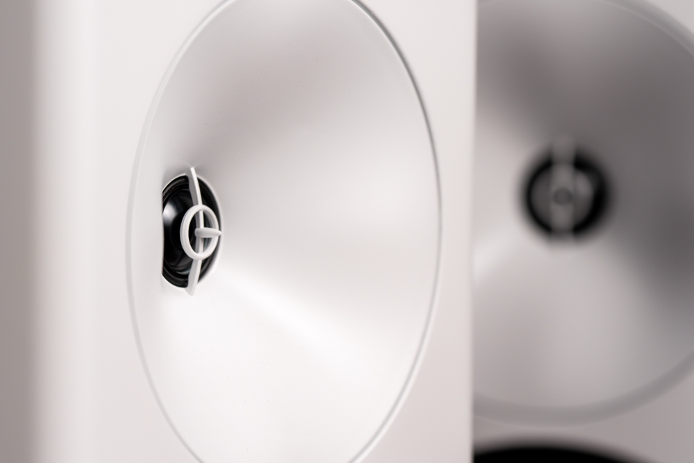

先讲 F6B 的基本设计,两音路书架音箱搭配被动辐射式单元,高音是 1 吋铝质振膜高音,高音上方有相位锥,在高音单元周围有专利导波器(Proprietary Waveguide),外型看起来是圆号角,但是表面有凹凸起伏,藉此提升高频的离轴频率响应(Off-Axis response),这是技术讲法,说白话就是提升高音单元扩散性,声波可以更均匀扩散在聆听空间当中,让 F6B 拥有更宽广的皇帝位。

试听的时候,并没有给 F6B 做 Toe-in,只要拉开音箱适当的左右间距,大约 1.6 米,F6B 就能展现消失在聆听空间的魔法,显然其高音专用的圆形导波器,对高频均匀的扩散,有很好的效果,让 F6B 挥洒着宽阔、通透又轻松的 3D 音场,厚度足够的中频段,则带出凝聚的音像,描绘出轻松自在的爵士蓝调摇摆风情。
