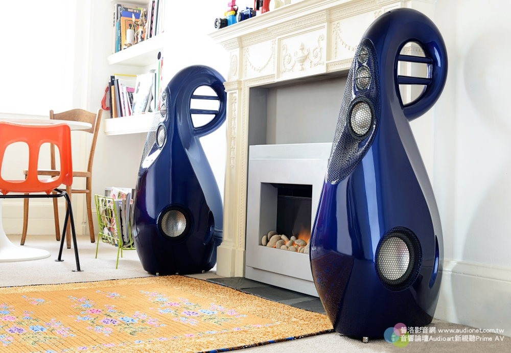

Giya系列是Vivid音箱的主要系列,以大小分为G1 SPIRIT、G2、G3与G4,这四型音箱不仅造型相同,连使用单元的数量以及内部架构都完全⼀样,差别只在于箱体与单元的大小而已。
让我先来说Giya系列箱体设计的二大诉求,那就是没有振动,没有箱体反射。当然说「没有」是比较夸张些,但绝对是比传统箱体所带来的振动与箱体反射要少很多,所以原厂用的是「Freedom from Resonance and Reflection」。到底Vivid是怎么把音箱箱体从共振与反射中解放出来呢?以下请看我慢慢道来。
在Vivid的官网上,有详细的Giya系列研发过程,首先他们对箱体的造型做了彻底的研究,这些研究不是纸上谈兵,而是利用计算机CAD做设计,从诸多造型中选择最理想者,然后⼿做模型,以仪器测试,用测试数字来做科学实证,这才设计出目前我们所看到的Giya造型。
例如箱体的振动方面,如果不是采用蜗牛型号角,而是⼀般箱体时,在180Hz处会有强烈的共振。加上号角时,此处的共振以MLSSA测试起来就低很多。又,刚开始时是把蜗牛号角设计成对称的双螺旋状,后来改为单螺悬底部肥大上端小,最后才决定类似最后成形的形状。接着是用黏⼟实做模型,确定外观之后,才能送去开模,此时已经是2007年。
G4的箱体材料是以玻璃纤维为主的复合材料,将复合材料灌入箱体模子,待材料成固态之后拆开模子,把二个⼀半的箱体组合起来,装上单元,吊在半空中测试(Free Space,也就是完全没有藉助空间边界的声波增强能力),当然也做了4分之⼀边界测试(放在地板上靠墙)。
等这些该有的测试都做过之后,才能确定箱体与音箱单元的组合是否与计算机模拟分析结果相符。您看,Vivid的音箱设计是多么漫长复杂的过程,跟⼀般音箱设计完全不同。甚至,箱体正面的内凹形状以及箱体左右二侧的低音反射孔形状都是经过反覆设计测试之后才定案的。老实说,我对Vivid音箱的箱体设计非常佩服,唯⼀让我觉得不够方便的就是音箱线接端在底部,对于我们评论员要更换音箱线造成不便,这当然不是为了让声音更好,而是「美背」使然。

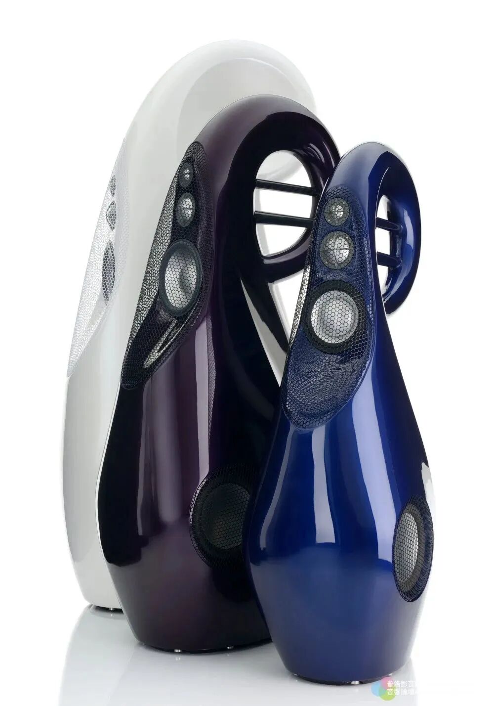

G4的造型与其他Giya系列⼀样,下面大上面小,如⼀个西洋梨,上面再加上⼀段电影第五元素外星女歌⼿的头部,这样的设计大前提是为了好声。
G4的箱体上看不到⼀条直线,完全是曲线构成,这也符合西班牙建筑大师高第的基本设计理念。
他认为直线是人工创造出来的,自然界中并无直线的存在,而是曲线,所以高第设计的建筑物看不到⼀条直线,全部是曲线。全部是曲线的箱体有什么好处?Freedom from Resonance and Reflection。箱体内部的单元背波被蜗牛螺旋型箱体吸收了,箱体振动降到最低。而箱体外部的曲线把墙面反射到箱体的声波充分扩散反射,箱体有如隐形战机。

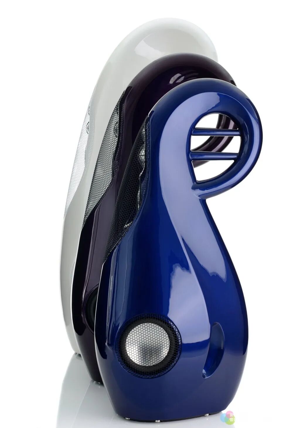

说得更仔细些,体型最大的G1 SPIRIT与G2因为够高,所以高音单元、中音单元的背面消音管是隐藏在箱体里面,从外面看不到。而中低音箱体背后刚好接在顶端螺旋管内部,这就是中低音单元的消音管,至于低音单元的消音管则是整个箱体。G3与G4因为箱体较小较矮,所以高音单元与中音单元的那二根消音管露出外面,肉眼可以看到。您看Vivid箱体造型的设计完全是功能导向,最后再加上视觉美观的修正,这才达到了Freedom from Resonance and Reflection的要求。
G4的低音反射孔有如汽车引擎的隐藏通气孔,分至左右二侧低音单元旁边。

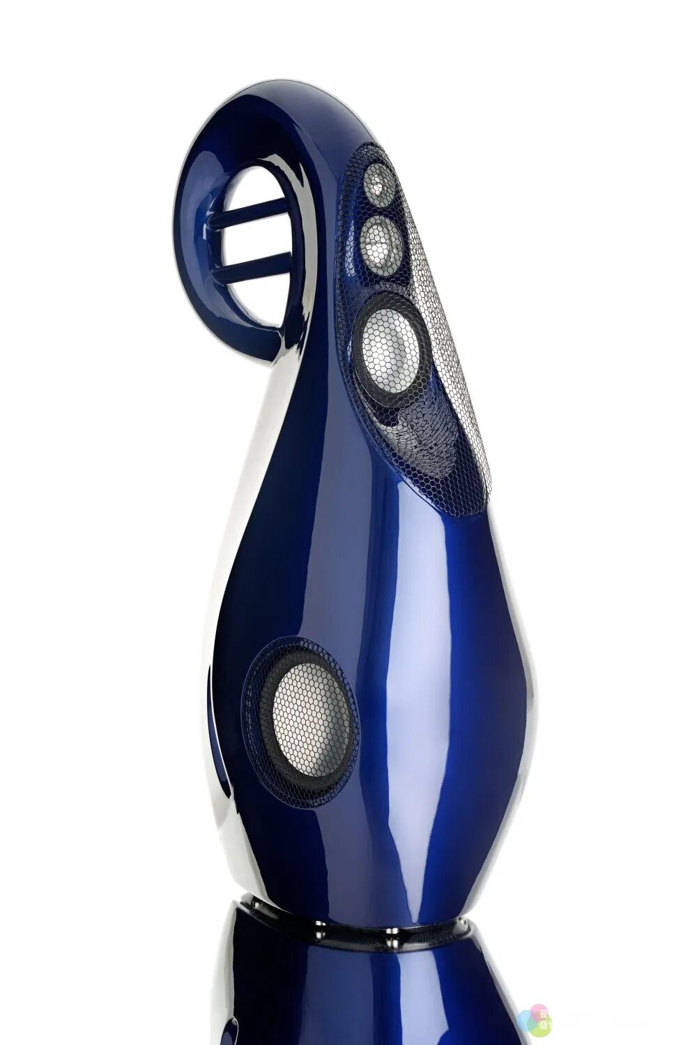

G4不仅是箱体设计造型独特,功能强大,他家的音箱单元也是自家设计,而且与众不同。先说低音单元,如果您看过他家低音单元,就会发现框架的「肋骨」特别细,但因为是铝铸而成,所以依然强壮。为何框架「肋骨」要做得那么细?因为要尽量减少框架对于低音振膜背波的反射。G4的低音单元背后做到90%的开放,也就是说只有10%面积是被框架挡住,如此⼀来,低音单元振膜的运动就很自由,不会被背波所影响。
再来说到磁铁总成,他家音圈是长磁隙短音圈设计,这种设计保证音圈做活塞运动时,可以处于均匀的磁场强度内。而且,音圈套筒上面打了很多孔洞,⼀方面减少音圈筒的质量,另⼀方面也提升音圈散热能力。还有,磁铁采用所谓Radial Magnet,可以增加磁束强度,提升效率。
在G4的面板上看不到⼀根螺丝,包括音箱单元也看不到螺丝,到底高音、中音、中低音单元是怎么固定的呢?我仔细观察,这三个单元不像是从后面往前顶住的,反倒比较像是从后面拉住的。也就是说音箱单元从面板前方装上,然后以⼀根长连杆拉到后方,再以螺丝固定。从G4背后那根弯弯的「头发」上有三个螺丝,可以窥知可能就是以这种方法固定的。
G4所使用的高音、中音、中低音单元跟其他Giya三型完全⼀样,只是低音单元比较小、箱体比较小而已。
