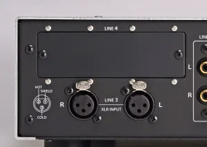

Stax SRM-T8000 旗舰耳机驱动器,本来仅有三组高电平输入,包括单端和平衡输入,却保留了一个扩充槽。当初就说:这是为了日后可以插卡扩充之用的。现在,我们等到他的扩充卡了。

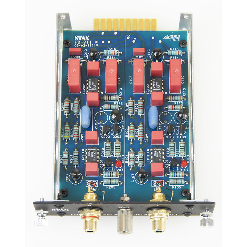

Stax 原厂一次推出两款,包括一款唱放模块,一款 USB DAC 模块,让用家可以根据自身需要,为 SRM-T8000 扩充功能。
这款 PIM-MC1 唱放模块,从型号上看,不难猜出这是一款纯粹的 MC 唱头放大。这是 Stax 自家开发的唱放线路,左右声道完全独立的双单声道架构,采取 A 类放大、DC 放大的架构。零件方面,更大量选用如 WIMA 电容与专为音响用途设计的高频宽电容,元件一率采用非磁性元件,以能实现纯净音质的目的。
原厂认为,电器接点过多会损害音质,尤其是黑胶播放这种微小讯息更要谨慎。因此,PIM-MC1 仅为 MC 唱头打造,其增益为 60dB,输入阻抗为 100 欧姆,额定输入电平为 0.1mV。原厂表示,PIM-MC1 的表现堪比市售的独立唱放,如今以选购模块推出,对于 SRM-T8000 的用家来说,可谓非常划算。
使用非常简单,只要移除 SRM-T8000 后方 Line 4 的盖板,推入模块锁定后,开机即可使用。
