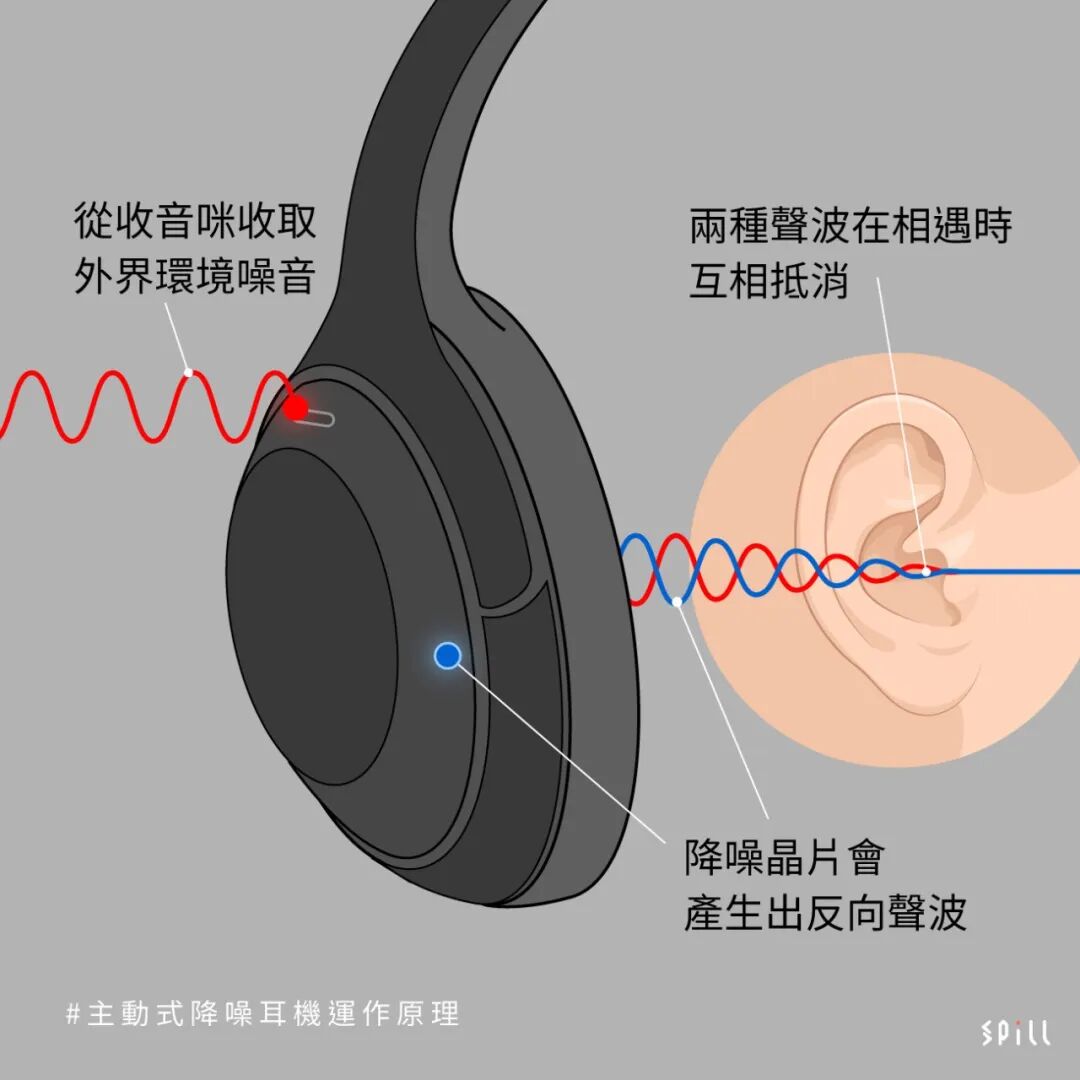

先要清楚知道,主动式降噪技术的原理并非把噪音消除,而是透过耳机上的收音咪接收环境噪音,然后利用内置的降噪芯片,产生出与噪音的反向声波,从而抵消环境的噪音。主动式降噪技术有3种,分别是前馈式、反馈式、混合式,可谓各有特色。
前馈式降噪(Feed-Forward ANC)
前馈式是最早出现的降噪技术,至今仍广泛应用在主动式降噪耳机身上。将降噪收音咪置于耳机外侧,能够最直接收取周围环境的噪音,然后透过降噪芯片产生出与噪音反向的声波来互相抵消。

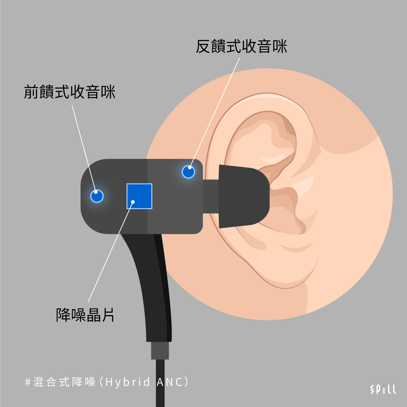

混合式降噪(Hybrid ANC)
最后要说的是混合式降噪,即是结合了前馈式和反馈式两种方式,耳机的外侧和内侧均设有降噪收音咪,提供最佳的降噪质素。由于技术门槛高,成本也增加,通常中高阶耳机才会使用,代表作有Apple AirPods Pro和Sony WF-1000XM3。
