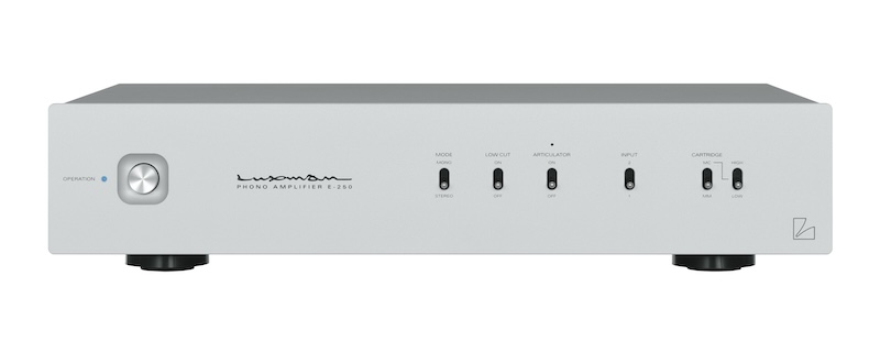

摘 要:Luxman 新推出的 E-250 唱头放大器是 E-200的后继机型,不仅继承了所有精髓设计,更新增了一项便利功能,就是可以根据唱头特性切换负载阻抗和负载电容,藉此进一步还原唱头所读取到的音乐讯息,释放深藏在唱片沟槽内的情感。
为了便于操作,E-250 在背板设置了负载阻抗和负载电容选择开关,负载阻抗可切换34k / 47k / 56k / 100kΩ 档位,负载电容则有 0p / 100p / 220p / 320pF 等选择,可根据唱头特性进行调整,充分发挥其潜力。
E-250 的 MC 放大采用升压器,具有高、低二段增益可供选择。升压器采用坡莫合金铁芯,左右声道予以独立,因此低阻抗 MC 唱头也能有良好匹配。E-250 还配备了独特的消磁功能,它会运用音乐讯号的电流替唱头和升压器去磁,藉此恢复头和升压器原本的特性,以保持最佳音质。
E-250 采用 NF 型等化电路,并搭载 Luxman 诸多原创和订制的元件,讯噪比表现十分优异,MM 为 90dB,MC 也可达 83dB。E-250 具有立体声 / 单声道切换开关,并配备了低频滤波功能,可过滤某些失真唱片产生的低频讯号。
