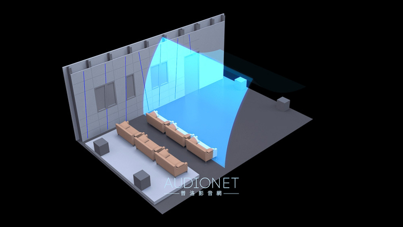

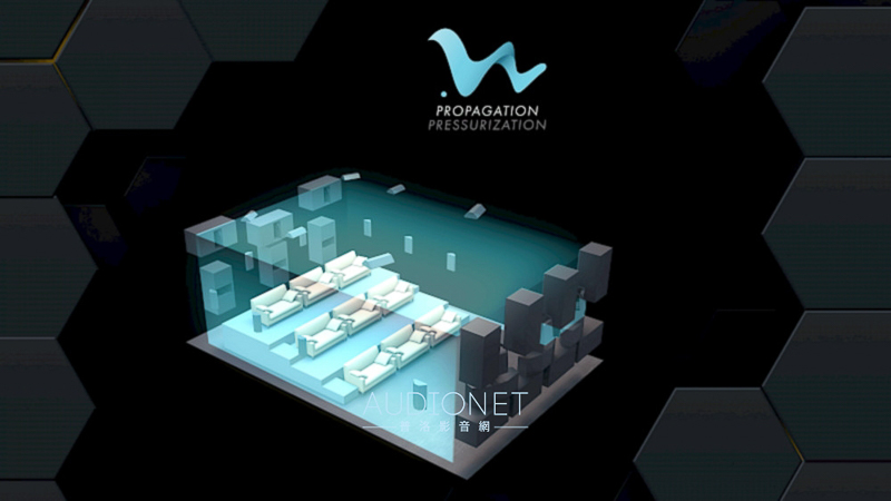

WaveForming的作法是在前墙和后墙的墙面上配置超低音的阵列,前墙的超低音阵列主要功能是发出影片里的低频讯号,因为Trinnov处理前级可以透过自动音场校正功能了解空间里的低频驻波状况,就能让后墙的超低音阵列发出「多余低频能量的反相声波」,也就是用主动式的手法来打消空间里的低频驻波,这种作法不仅比传统的低频陷阱强大很多,而且可以达成非常精准的低频控制,如下图。
但是一般消费者很难在家里的前墙和后墙的墙面上配置超低音阵列,所以在2024Trinnov又推出了比较简易的作法,就是于前墙和后墙的地上来配置超低音,也就是本案例业主所采取的作法,如下图,虽然较为简易,但仍然很有效,本次的采访还证明了在小空间内使用也很有效。

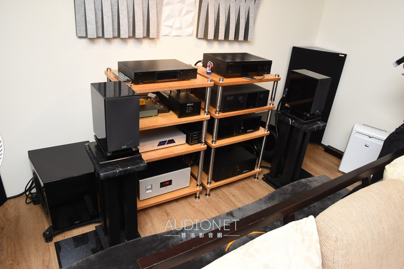

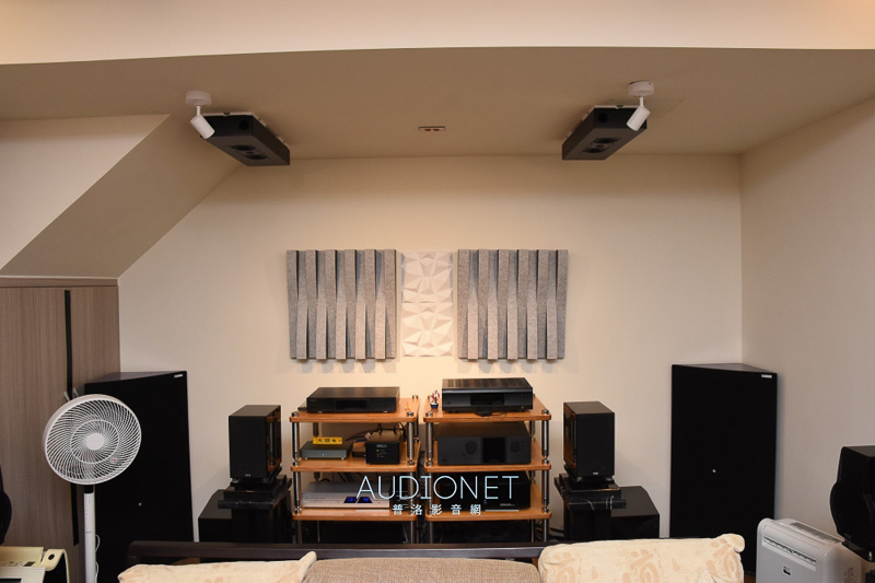

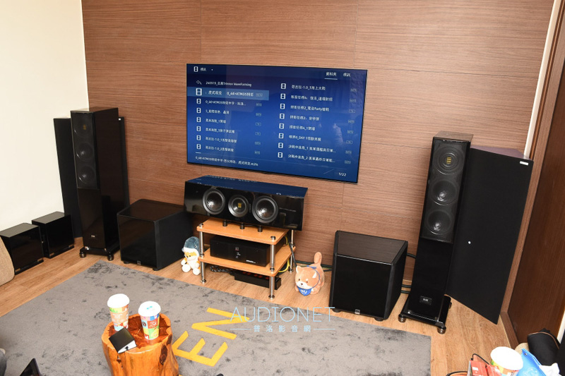

来到蔡先生家之后,他是独栋别墅,他领着我们到地下室的停车场,没想到就在停车位的后方,一个不算大的空间,就是他的专属视听室。这个空间的深约4.6米、宽约3.6米,楼高大约2.6米左右,换算下来大约5坪多,这比我预想的空间小很多,并不是说小空间就不能玩好家庭剧院,只是过去几年间看到的国外展示的WaveForming系统,动不动都是整面墙的超低音阵列,都是很大的系统,WaveForming真的能运用于这样的小空间吗?这是我一进门时的好奇。

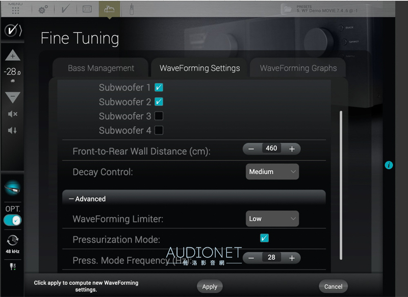

因为现场的空间不大,业主是采用较为简易的WaveForming型态,也就是前墙和后墙各配置两只超低音,超低音只要摆在地上就行(不用上墙)。
接待我们的业主蔡先生非常热情,大家有共同嗜好,马上就相谈甚欢,一聊之下才发现,这个空间的整治非常不简单,千万不能小看,虽然空间不大,但是蔡先生对于空间和系统的投入完全是Pro级的,而整个规划手法也都相当专业。
举个例子,为了让影音效果达到最好,蔡先生拉了14mm平方的主电缆进入室内,然后分成了8条专线,现场使用了4颗超低音,就是每颗一条,然后推喇叭的多声道后级,也是每台用一条,最后多出来的专线就是分给其它的处理器或播放机,让所有器材都能做最全面发挥,而且现场所采用的器材全部是一时之选。

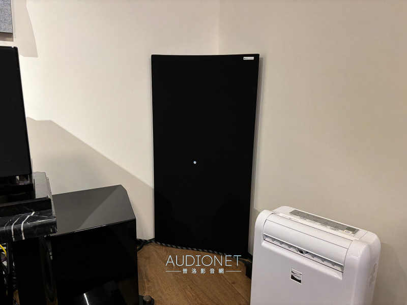

蔡先生原本只有两只超低音,他曾经尝试为超低音找好位置,但因为Room Mode的影响太大,加上小空间里能摆位的选择也有限,所以效果始终不够满意,为此他也在空间里加入了GIK Acoustic的声学处理产品,有获得改善,但仍然不到他的标准。既然「被动式」的声学处理改善有限,那是不是从「主动式」的下手就能有解方呢?就是念及此,蔡先生开始留意市面上的主动式低频管理技术,就因此注意到了国际上正热门的Trinnov WaveForming技术。
在沙发背后的地面上配置了两只超低音,它们就是专门用来发出「空间里多余低频能量的反相声波」,简言之,也就是主动式的消除驻波,是此间低频能够非常干净的关键。

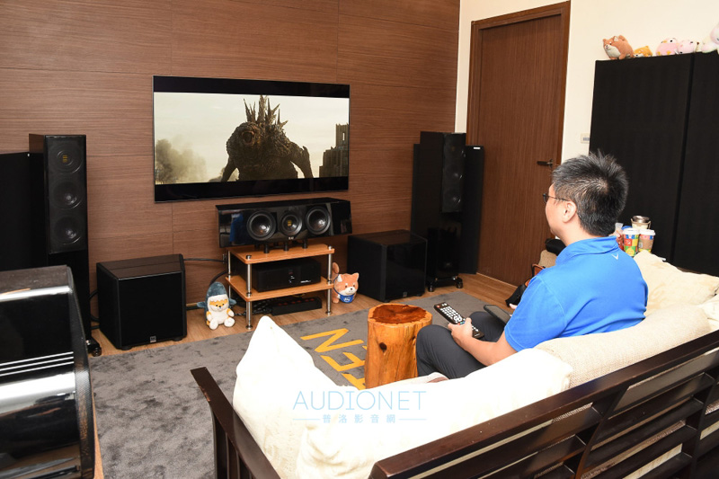

因为这个空间尺寸不大,加上座位右后侧(画面左边)有不规则的结构物,其实是一个不容易处理的空间,然而透过Trinnov Altitude 16的处理和WaveForming的配置,效果非常出色。

因为现场这套系统是由代理商宽颖国际的陈先生调校的,我们也对他进行了采访。我发问:WaveForming适用小型的视听空间吗?陈先生表示:Trinnov为了让WaveForming可以走入一般家庭,今年开发了所谓的「圆柱形WaveForming技术」,这种作法就是可以容许超低音摆在地上使用(不用配置于墙面上),所以一般家庭就可以适用。
事实上,今年慕尼黑音响展上的WaveForming展出就是采用这样的作法,全部都是摆在地上,效果也相当不错。而蔡先生本来就有2只超低音,后来又在发烧友的协助下,取得了另外两只相同型号的超低音,就达成前2后2的WaveForming设置。

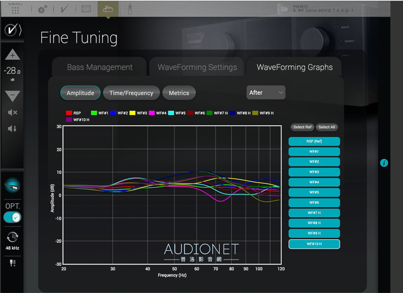

那此间的效果符合预期吗?陈先生表示,其实还令他惊艳的,因为他初次见到这个空间时,也意识到这个空间会有长宽尺寸的Room Mode问题,加上尺寸不大,确实容易产生驻波,而且这个空间虽然大致方正,但其实右后方会卡到一个上楼的楼梯结构,所以墙面有些地方是不规则的形状,确实是一个蛮有挑战性的空间,结果Trinnov Altitude16的处理效果非常好,比他预期的还好。

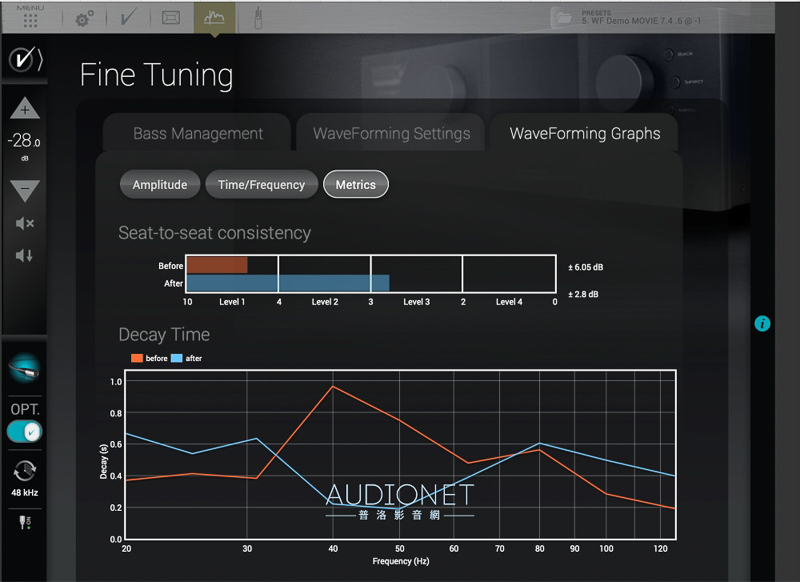

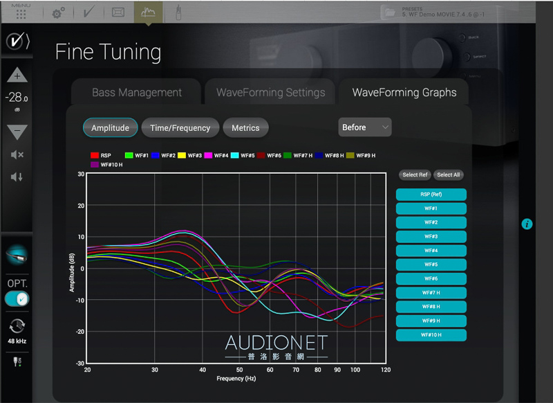

陈先生秀出实际的低频响应测试图给我们看,在处理前,确实可以看到30Hz~80Hz这段很关键的低频段有能量过多的问题。而且现场的残响时间也偏长,容易造成音像的混乱,就是蔡先生所说的回音问题。再加上墙面距离座位很近,也容易造成各个座位所感受的低频效果不一样。

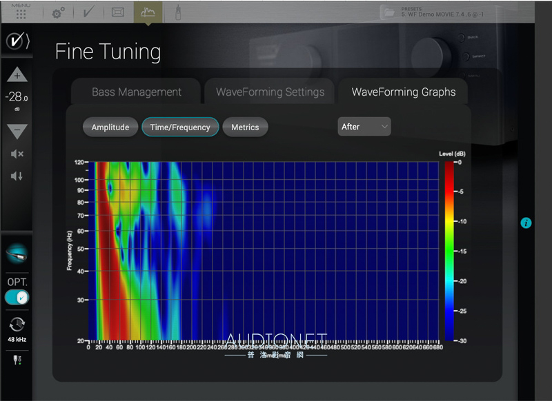

而在采取WaveForming配置并处理过后,差异非常大,如果看低频段的频率响应曲线,可以看到曲线从扭曲变得平顺,如果看残响时间和残余能量,可以看到原本多余残留的低频能量获得了收敛。如果查看各座位的低频响应差距(seat to seat),也从原本的差6dB变成只有差2dB,几乎到了可以不计的程度。用更简单的话来说,就是原本偏多、混乱、延迟很长的低频能量,变成了平顺、快速、干净、结实的低频,而当低频表现变好之后,中高频的表现也能同步获得成长,因为干扰声音的多余能量减少了。

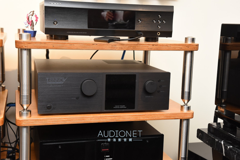

这就是负责解码和音讯处理的Trinnov Altitude 16,它还有一个特异功能,就是几年前升级之后多了4声道处理能力,只要加接DAC,就能达成20声道的处理效能,这是同级制品少有的能力。
